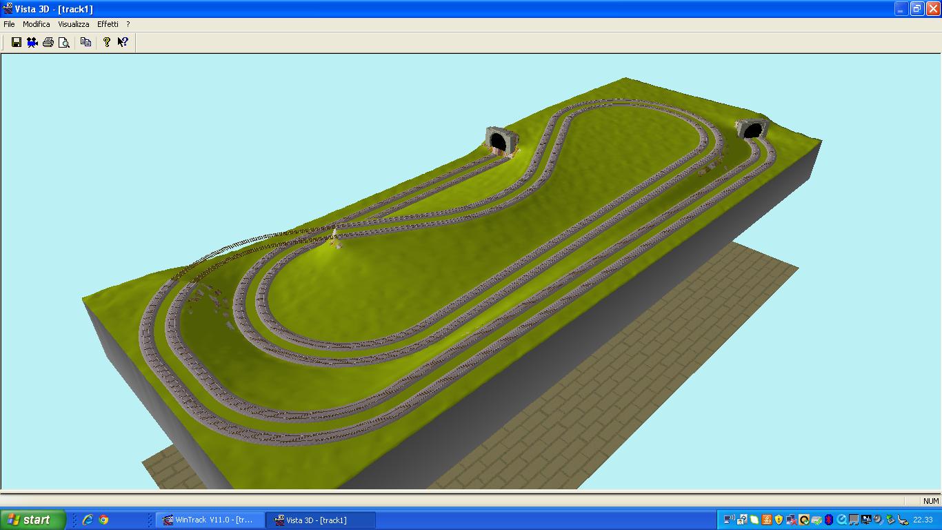

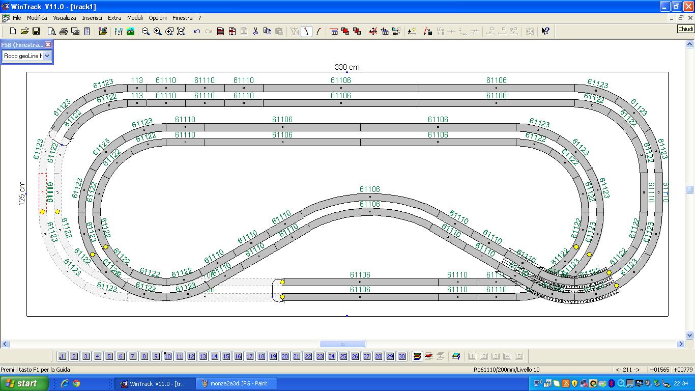

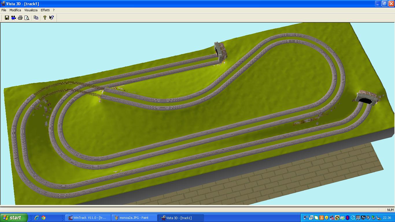

Ecco, tutto questo era quello che avevo e ho pensato quando avevo progettato il plastico per il CMP per far giocare i ragazzi disabili alla manifestazione di Monza e che è stato realizzato da alcuni soci quali Mauro, (non io) Loredano, Giacomo e altri.
Posto qui quel progetto, che qualcuno di voi ha visto a Belgioioso al treno storico, per avere una base da cui partire.
179,44 KB
114,12 KB
138,14 KB
Durante le fasi gioco, su questo plastico, si sono alternati diversi ragazzini inscenando le cose più disparate, dalle corse tra due treni con uguale direzione al traffico normale con direzioni opposte alle corse a ritroso... :wink: . In ogni caso sembravano gradire il giocattolone! :cool:

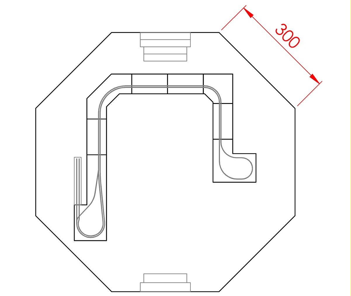

da valutare le dimensioni. L'ottagono ha i lati di circa 3 metri.

Nutro invece dei seri dubbi sulla larghezza di 330 che presumo sia eccessiva.
Non credo infatti ci starebbe ed inoltre l'accesso al locale è ad angolo per cui non riusciremmo a farlo passare.
Attenzione che il mio progetto è modulare; tre moduli da 125x110!
Sennò come potrebbe essere trasportabile..... :wink:

Ottimo Mauro, nutro sempre qualche dubbio sulle dimensioni, ma avremo modo di verificare quando saremo in possesso della piantina con le misure precise.
Se tutto va bene, il plastico verrà posizionato dove ci siamo io e massimo.

In pratica lo spazio disponibile sarà quello in basso a destra nella piantina...
Sicuramente non molto ma una soluzione la troveremo di certo.

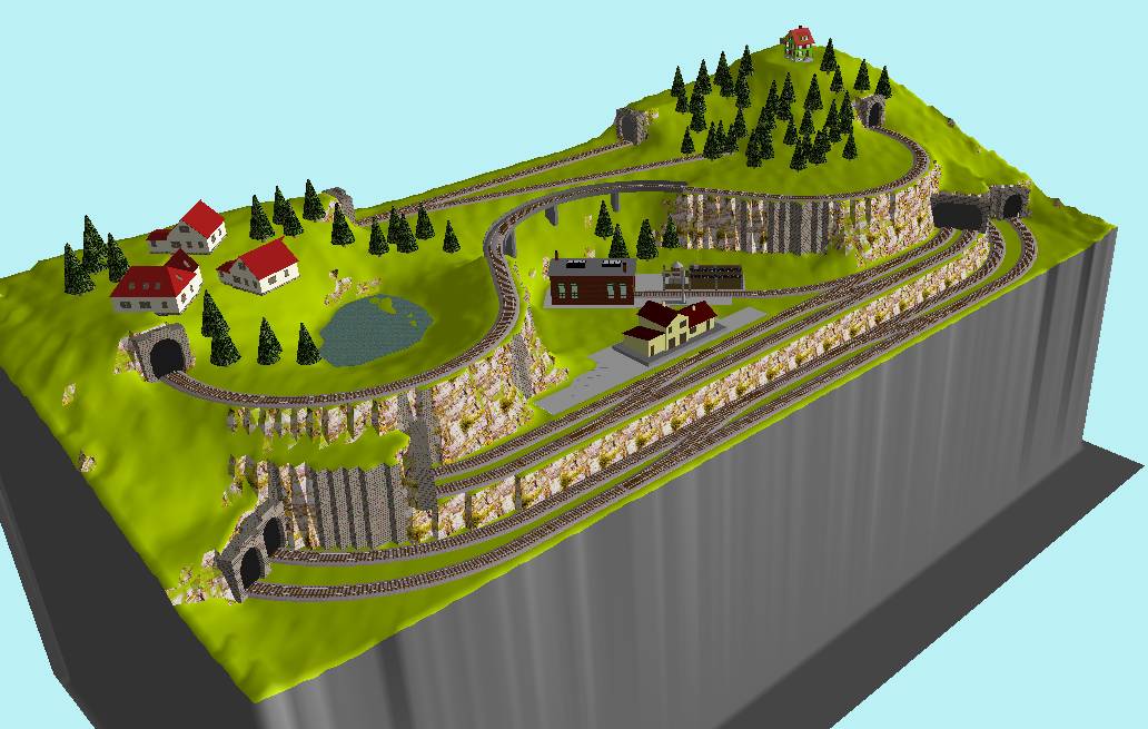

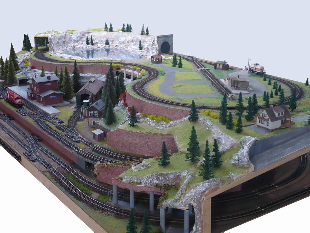

L'idea proposta da mauro è simile a questa (che però è su tre livelli):
http://www.scalatt.it/bottega%20plastic ... a%20S..htm
Si potrebbe anche ipotizzare un terzo livello con un "punto a punto" e dei binari di ricovero.
Meglio comunque attendere le misure definitive. :wink:
