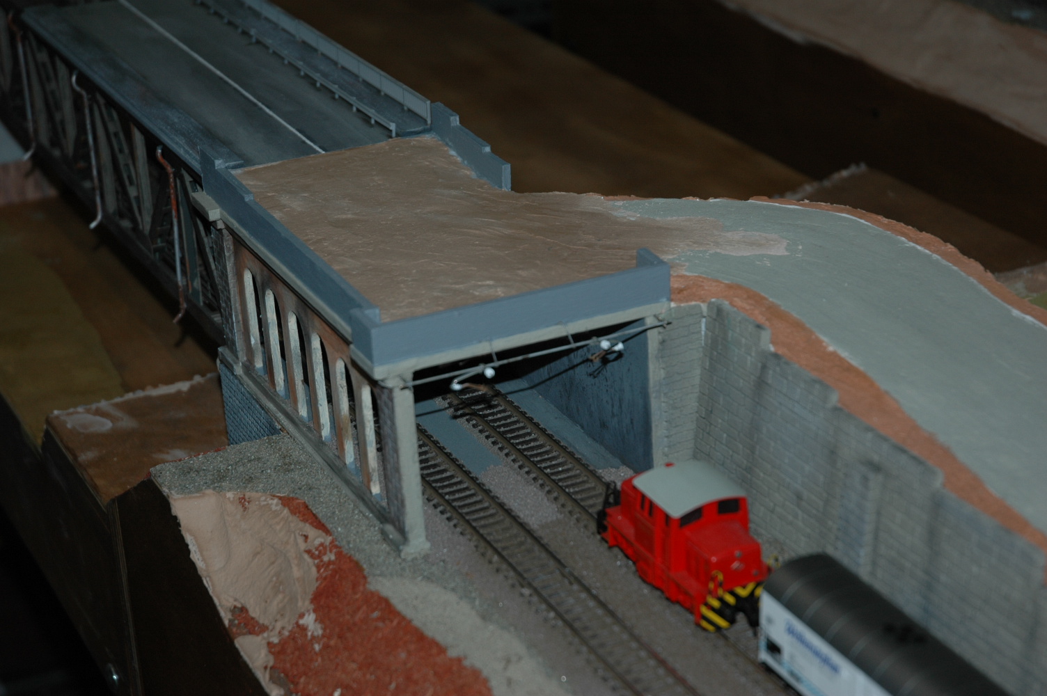

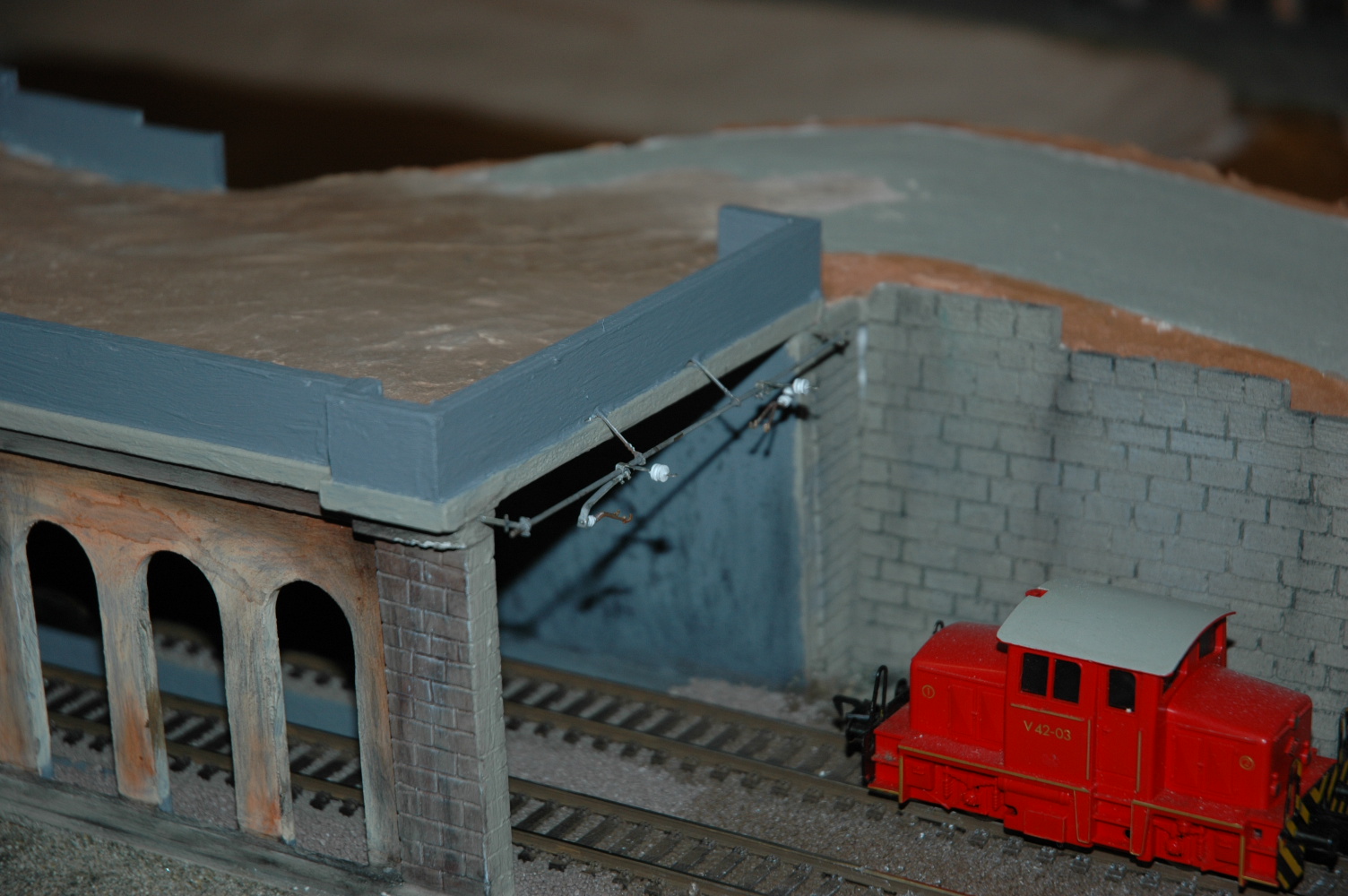

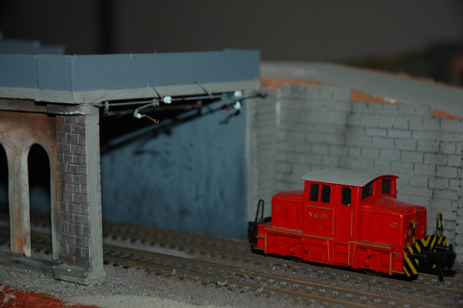

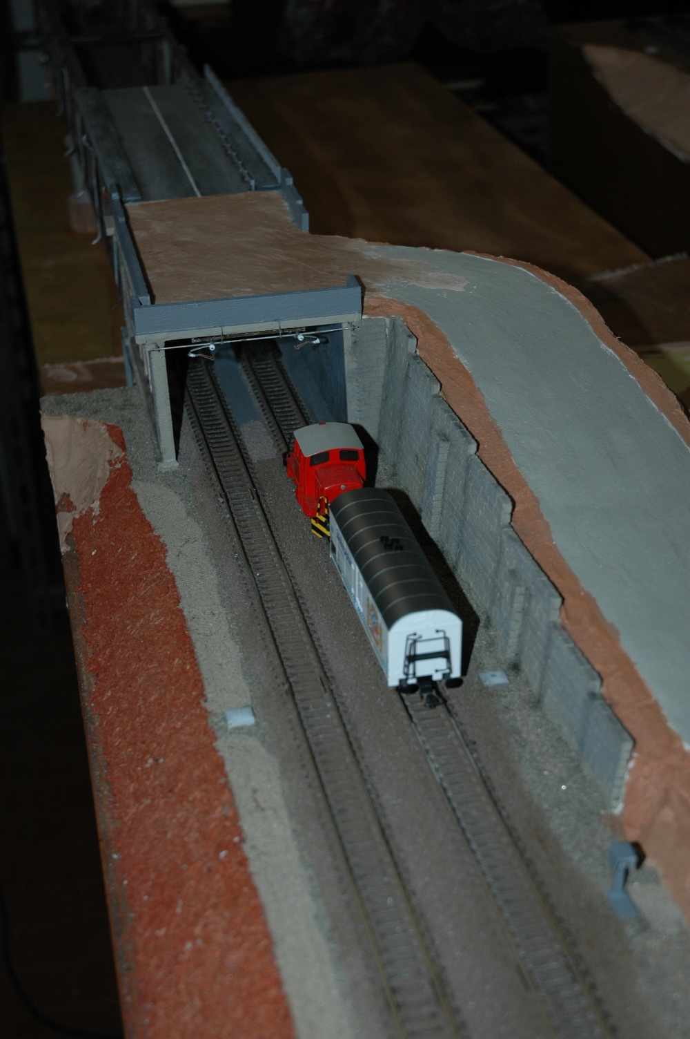

Aggiornamento dei lavori sulla parte muraria dell'accesso al ponte; posato l'ancoraggio della catenaria, realizzato e dipinto il parapetto e steso il fondo per collegare la strada al ponte.

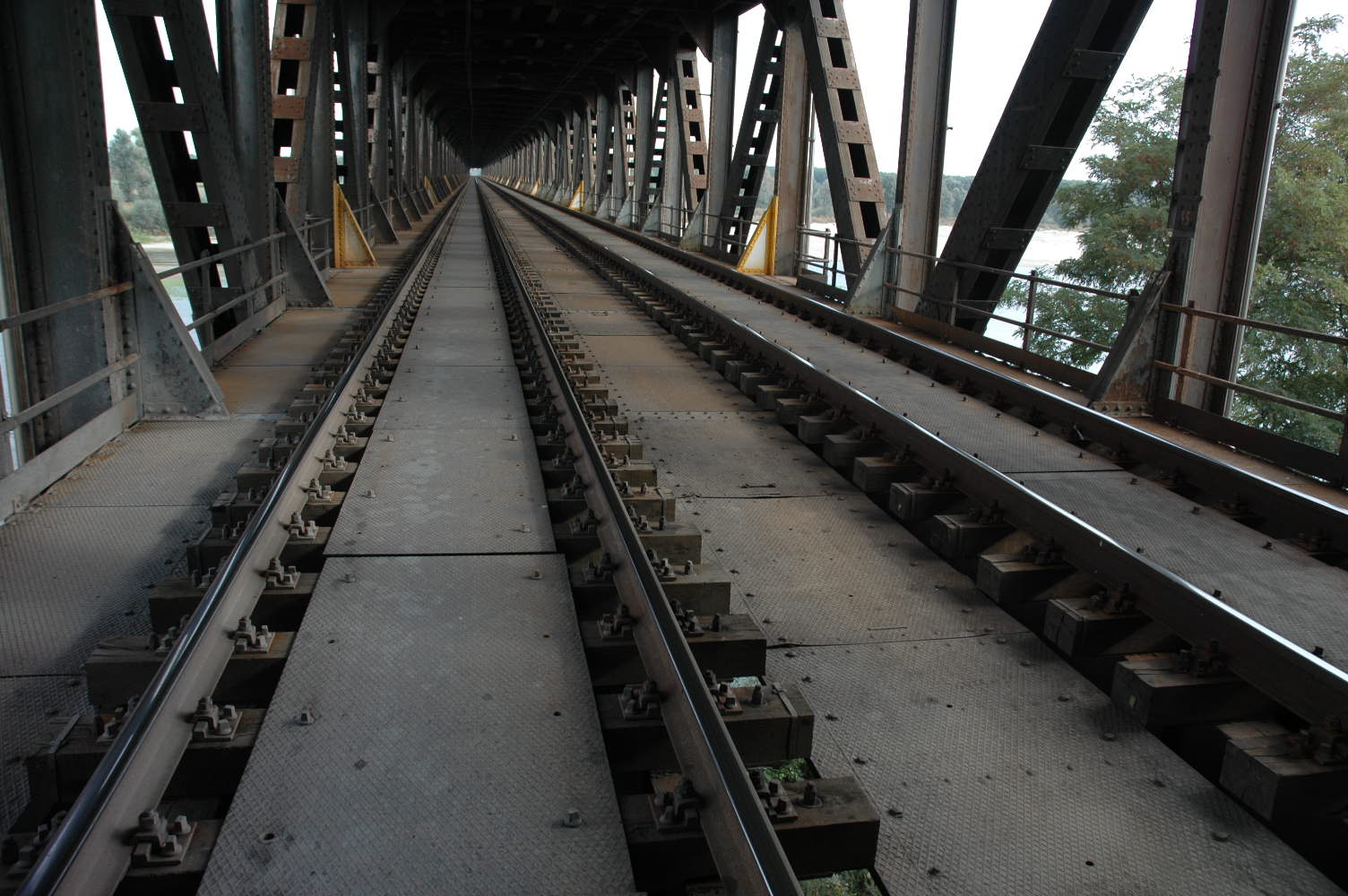

Albjal ha scritto:
Dopo i più che doverosi e sentiti complimenti per il bellissimo lavoro che stai facendo, ne approfitto per chiedere se esistono ponti in ferro i cui binari hanno la massicciata, oppure se, come sul tuo ponte (e quello di Andrea sul modulo GAS TT) sono "obbligatorie" quelle coperture zigrinate al centro e ai lati del binario. Lo chiedo poiché sto montando un ponte in ferro sul mio plastico (Faller, art. 120474), ma prima di invecchiarlo, fissarlo e fissarci sopra i binari, vorrei sapere se devo creare le coperture oppure se posso posare massicciata in loro vece.
Grazie Giulio!
Per quanto riguarda la massicciata devi fare questa considerazione: perchè la massicciata stia al suo posto deve essere posata su un fondo chiuso come un ponte in cemento, mentre i ponti in ferro sono fatti a travate e quindi hanno grosse aperture su tutti i lati, fondo compreso.
Diversamente avrebbero un peso che richiederebbe strutture ancora più massicce e imponenti.
Ecco che allora le traversine, sui ponti in ferro, sono posate su due longheroni e tutti i piani sono chiusi con lamiere in ferro per impedire accidentali cadute in acqua di personale addetto alla manutenzione in linea o di chiunque si trovi a transitare a piedi sulla struttura.
