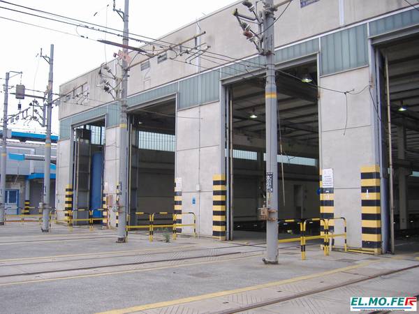

Per la sua realizzazione, mi sono ispirato a quello presente a Roma San Lorenzo.
Eccolo in alcuni scatti.

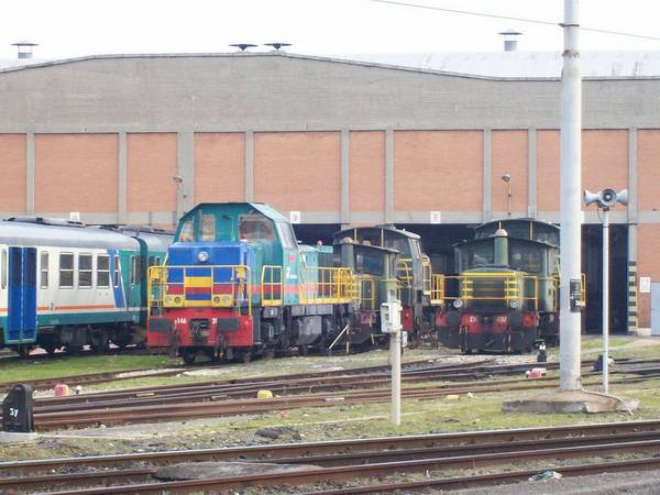

Parata di locomotive nella Rotonda di Roma S. Lorenzo. Parata di Locomotive Diesel da manvra ed ALN 668.

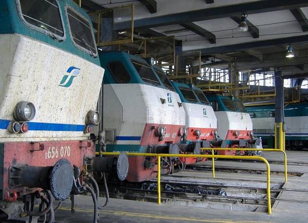

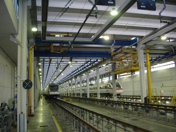

Interno M.A.V. Roma S. Lorenzo. Ingresso di uno dei due MAV di Roma San Lorenzo.

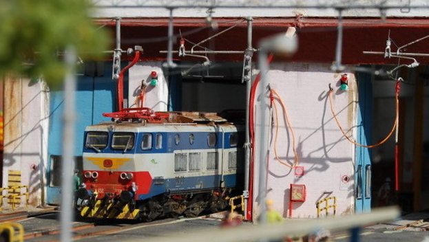

Ecco, infine, un paio di scatti che riprendono l'ingresso del V.O.M.C.
