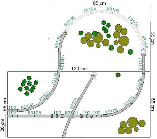

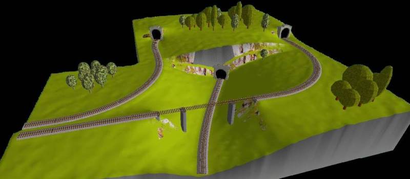

Nasce così l'idea di un anello di ritorno con raggi di curvatura piuttosto contenuti per non dover espandersi troppo con le dimensioni dei moduli.
Progetto
Progetto
Il progetto iniziale prevede quindi una scenografia per lo più montuosa in modo da nascondere una serie di curve non proprio realistiche; per meglio movimentare il tutto ho inserito un tratto di una vecchia linea termica che passa sotto la linea elettrificata e si infila nel rilievo montuoso.
Progetto
Progetto

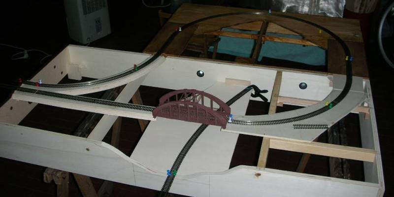

Telaio modulo
Telaio modulo

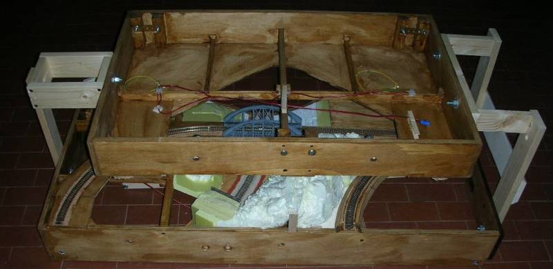

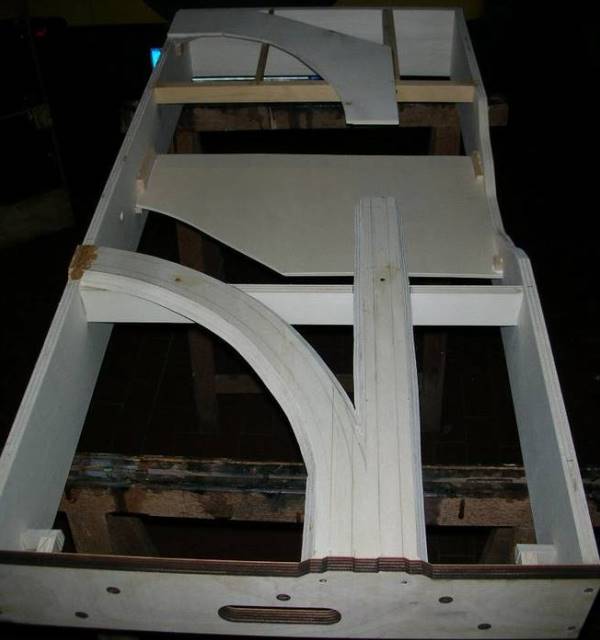

La struttura prevede due moduli asimmetrici.
Telaio modulo
Telaio modulo
Telaio modulo
Telaio modulo

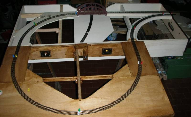

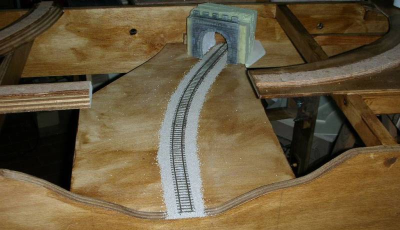

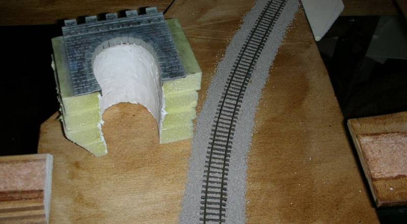

Inizio la posa del binario con massicciata della linea termica e abbozzo la galleria a fondo cieco.
Posa binario
Posa binario
Posa binario
Posa binario

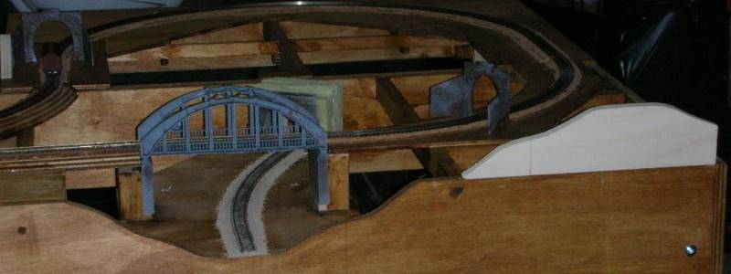

Provo anche a mettere in posizione il ponte della linea principale.
Posa ponte
Posa ponte

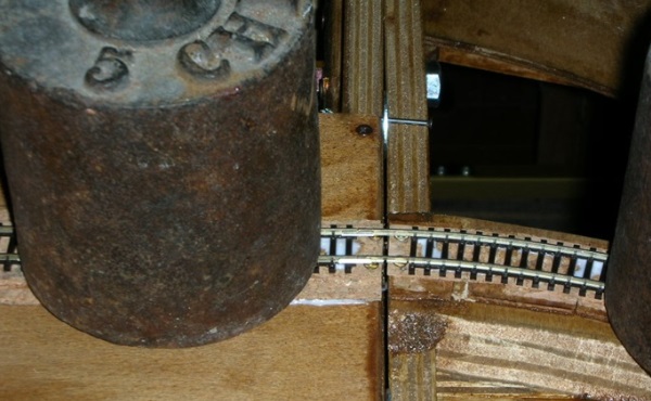

Uniti i due moduli poso e incollo i binari; per eseguire un taglio corretto dei binari in corrispondenza delle giunzioni dei moduli interpongo tra gli stessi due rondelle.
Una volta sezionati i binari, togliendo le rondelle, i monconi delle rotaie saranno molto più vicini di quanto non siano per effetto del taglio con utensile specifico.
Unione moduli
Unione moduli

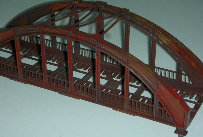

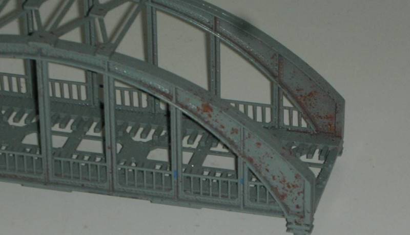

Mentre asciuga la colla dei binari dipingo il ponte con un fondo che richiama la tonalità del ferro arrugginito; con la tecnica del sale (illustrata nel Forum GAS TT) cerco di rendere l'effetto di vernice scrostata tipica di manufatti metallici esposti alle intemperie.
Verniciatura ponte
Verniciatura ponte
Ecco il ponte "salato" e verniciato prima di togliere il sale e quindi l'aspetto di vernice scrostata.
Verniciatura ponte
Verniciatura ponte
Verniciatura ponte
Verniciatura ponte

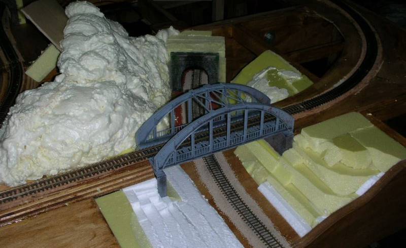

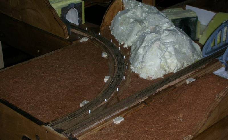

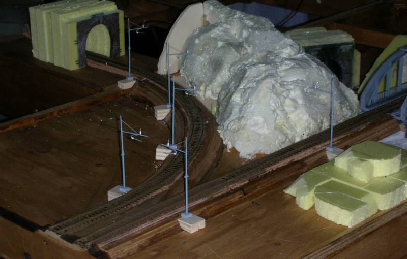

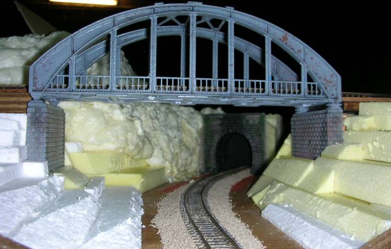

Al ponte sono state applicate le spallette; inizia la posa del polistirolo per configurare il profilo scenico.
Nel tentativo di creare un volume sufficiente a realizzare una montagna vengo sorpreso dalla comparsa di una strana presenza: incuriosito da una discussione sul forum ho usato la schiuma poliuretanica che si è espansa a dismisura nonostante i miei tentativi di contenerla.
Il risultato è un qualcosa che assomiglia a una grossa "meringa".
Montagna
Montagna

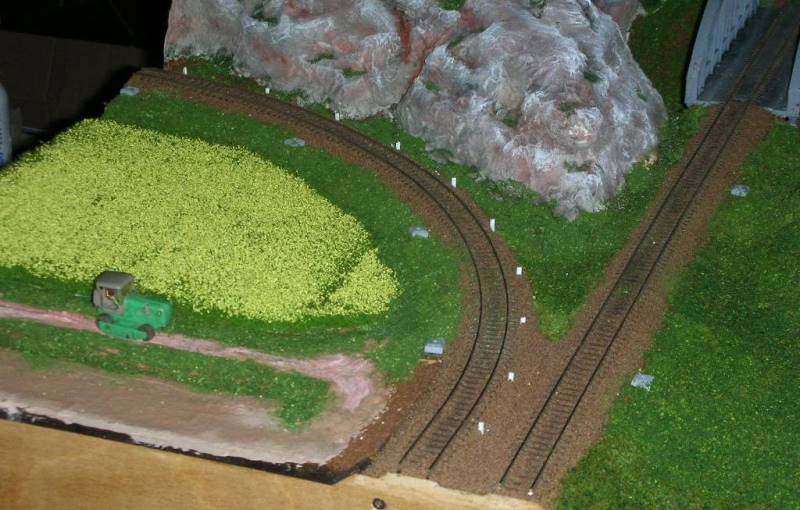

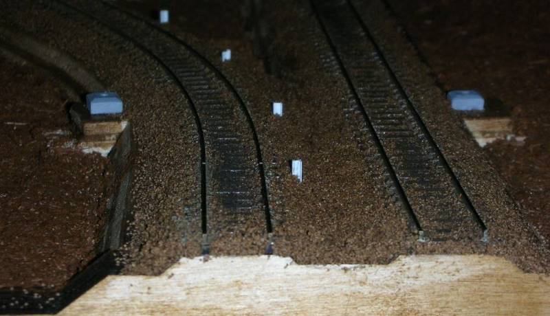

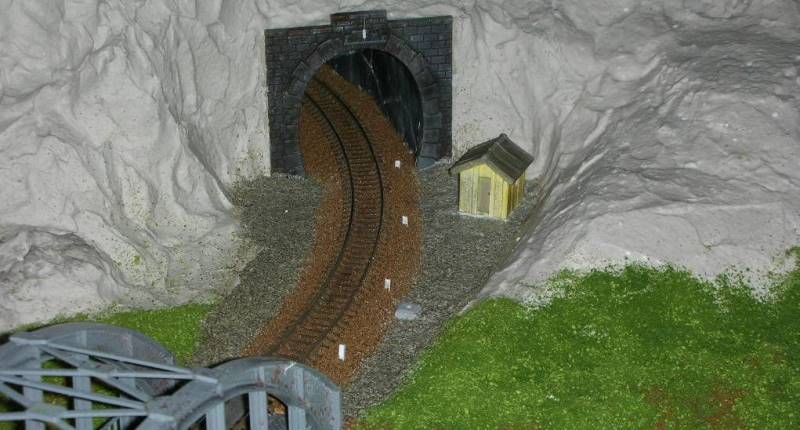

Procedo quindi con la posa della massicciata usando il ballast e poso nelle curve i picchetti bianchi per il rilevamento della geometria del binario.
Posa massicciata
Posa massicciata
Cerco di mascherare il più possibile le viti di fissaggio dei binari in corrispondenza delle giunzioni tra i moduli.
Posa massicciata
Posa massicciata

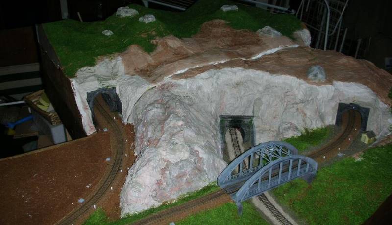

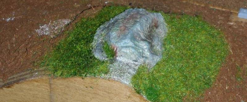

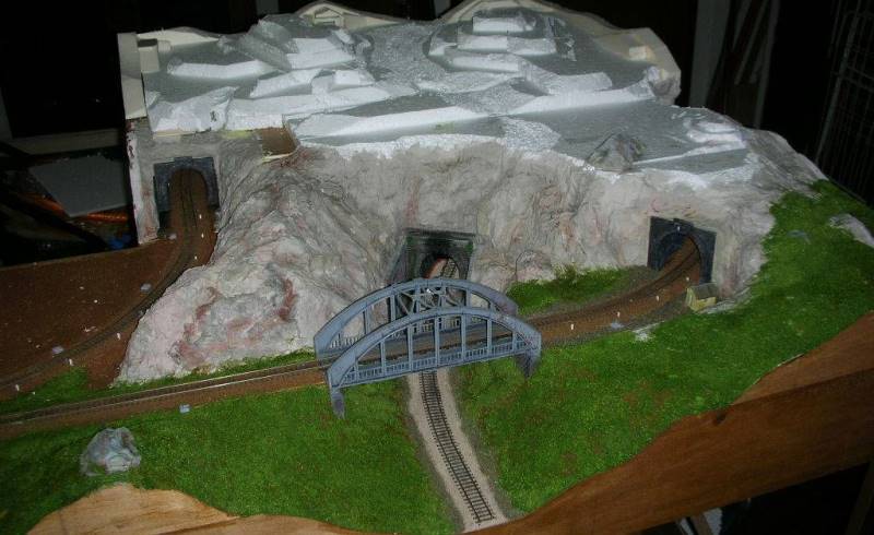

Sperimento la realizzazione di rocce con i calchi in gesso misto a colla vinilica e così spunta il primo rilievo roccioso vicino alla linea.
Modello la parte rocciosa del rilievo montuoso utilizzando un impasto di cellulosa (carta macerata e frullata) segatura, acqua e colla vinilica a coprire i volumi di polistirolo e schiuma poliuretanica.
Realizzazione rocce
Realizzazione rocce

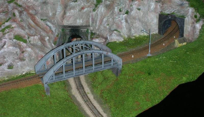

Fa la sua comparsa anche la cabina di servizio, gentile omaggio di Adolfo; la pongo in uno slargo all'uscita di una galleria, poco prima del ponte in ferro.
Realizzazione rocce
Realizzazione rocce

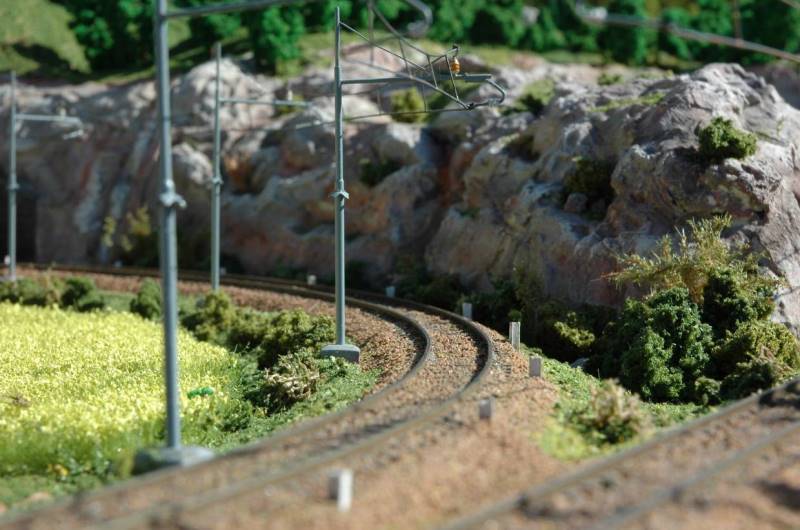

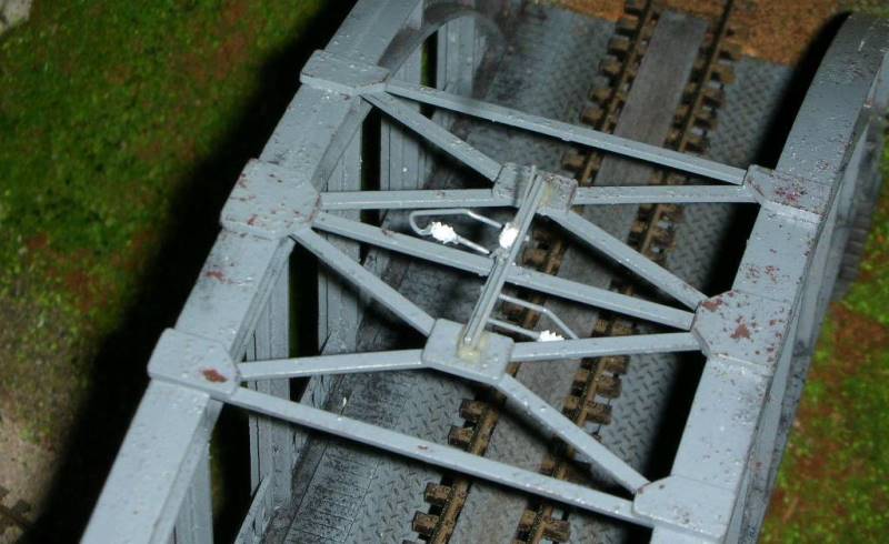

In previsione di posare la linea aerea costruisco e fisso al ponte una coppia di ragni per rispettare la geometria della catenaria.
Posa linea aerea
Posa linea aerea
Chiudo superiormente il secondo modulo, quello che contiene il tratto curvo più lungo; anche in questo caso predispongo gli strati di polistirolo per delineare il profilo scenico.
Intanto è cresciuta un po' di erba al di qua della linea ferroviaria.
Realizzazione rocce
Realizzazione rocce

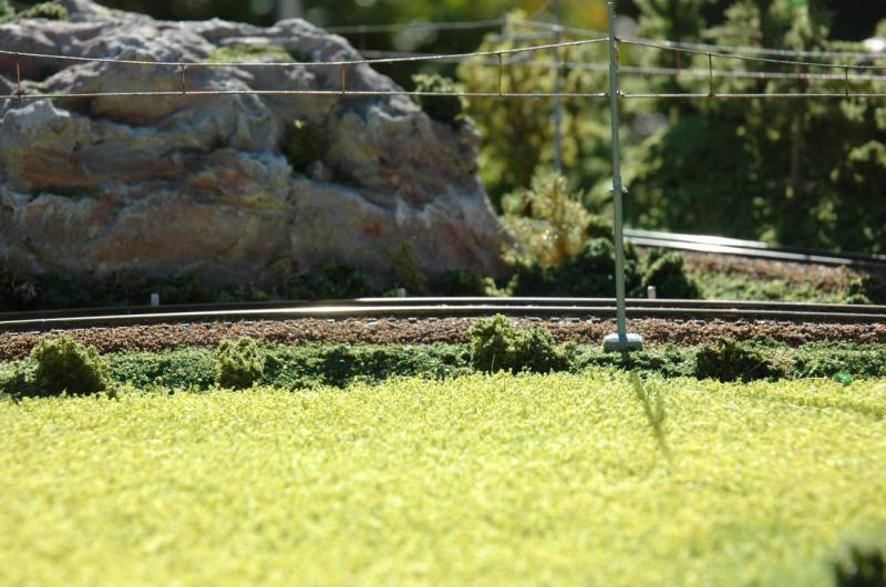

Pian piano l'erba cresce anche sui rilievi più distanti.
Posa vegetazione
Posa vegetazione

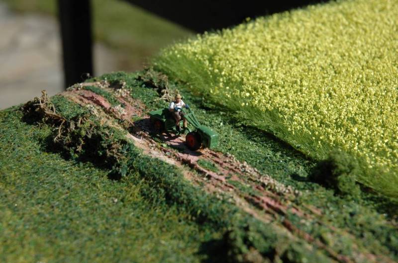

In pianura fa la sua comparsa un vecchio trattore su una stradina sterrata che costeggia un campo fiorito di colza.
Colorazione
Colorazione

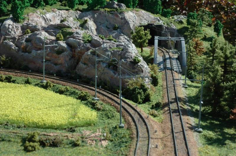

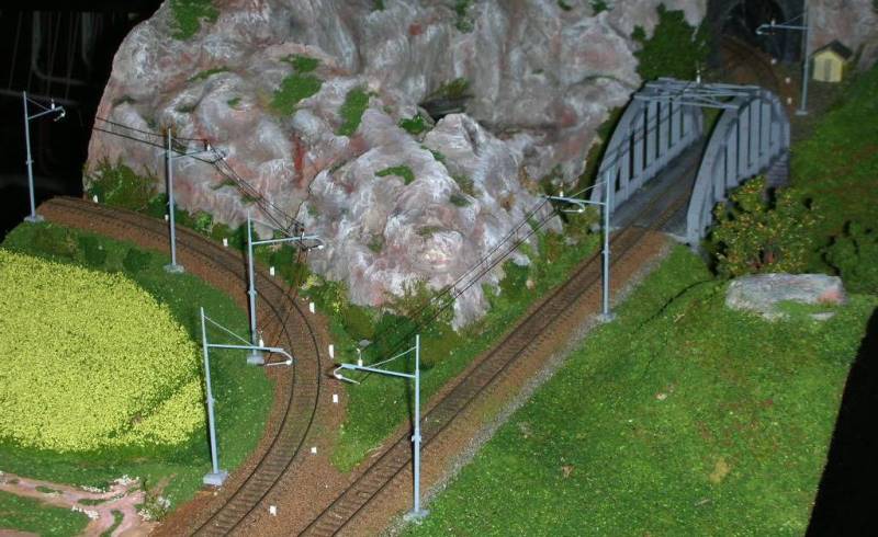

Vengono fissati i pali della linea aerea e si amplia l'estensione del tappeto erboso.

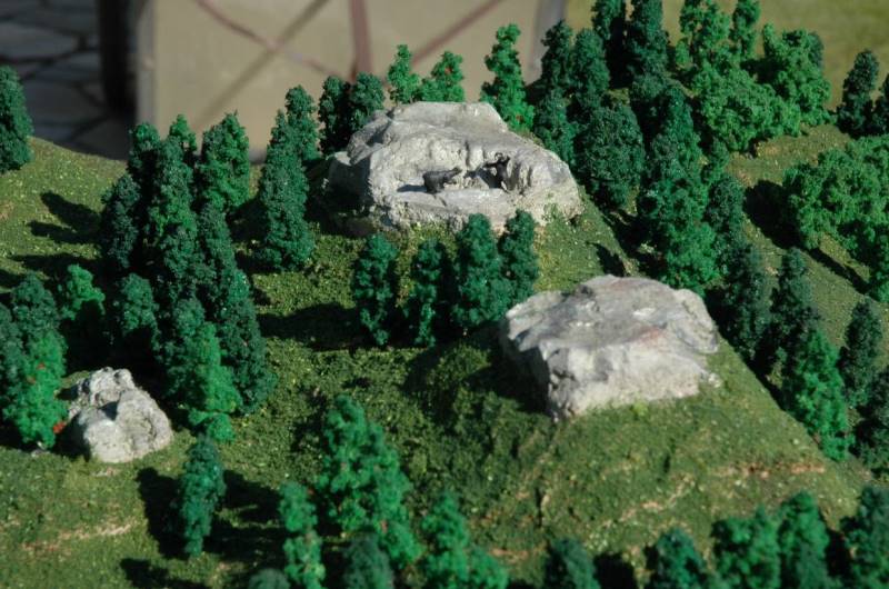

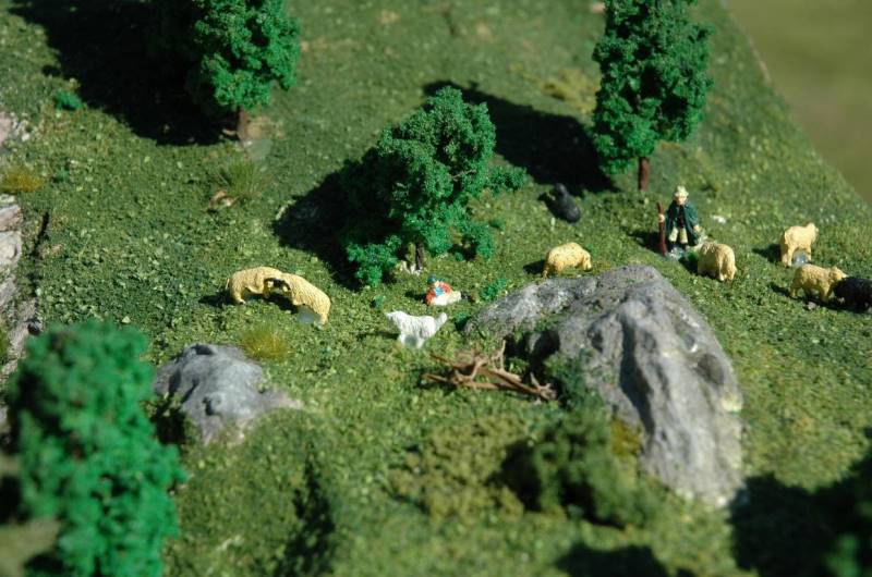

Sulle alture dietro alla galleria spuntano i primi alberi e compare un piccolo gregge di pecore a vivacizzare la scena.
Le rocce sono arricchite di zone con scarsa vegetazione tipica.
Finiture ulteriori
Finiture ulteriori
Fa la sua comparsa la linea elettrica, saldata ai ragni e ai sostegni, e quindi dipinta in grigio scuro.
Finiture ulteriori
Finiture ulteriori

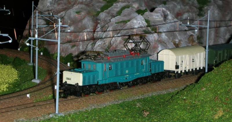

Non manca qualche prova di funzionamento per verificare il corretto scorrimento dello strisciante del pantografo. LINK YOUTUBE

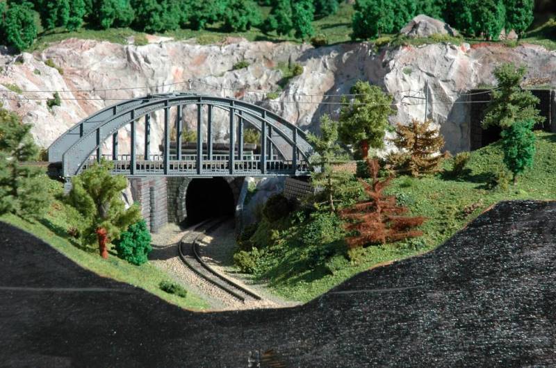

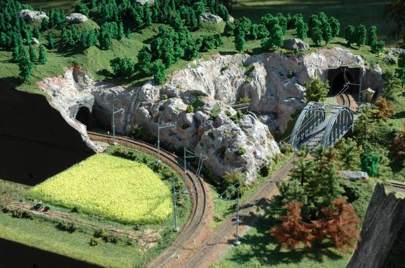

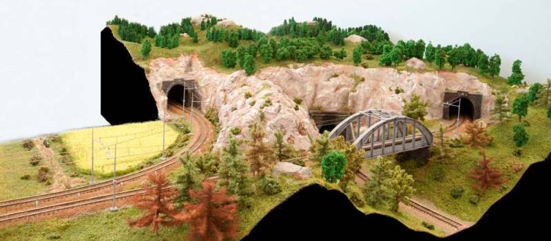

Ed infine qualche immagine del modulo completato e reduce dall'esordio ufficiale a Novegro 2013…
Novegro 2013
Novegro 2013
Novegro 2013
Novegro 2013
Novegro 2013
Novegro 2013
Novegro 2013
Novegro 2013
Novegro 2013
Novegro 2013
Novegro 2013
Novegro 2013
Novegro 2013
Novegro 2013
Novegro 2013
Novegro 2013
