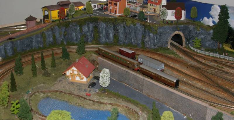

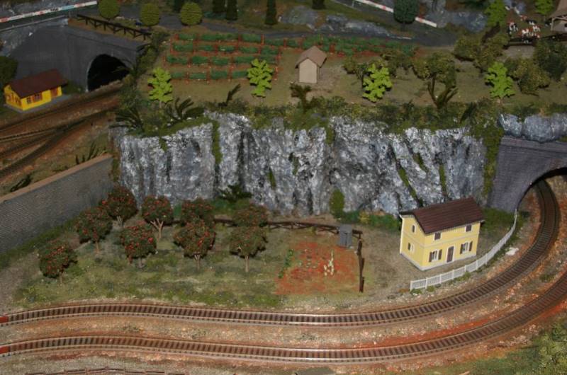

La linea scende con un semi elicoidale che costeggia il laghetto, arriva al livello zero, attraversa il caratteristico passaggio a livello e si trova quindi parallela alla stazione.
Successivamente costeggia un frutteto e quindi una zona con stalla e cavalli.

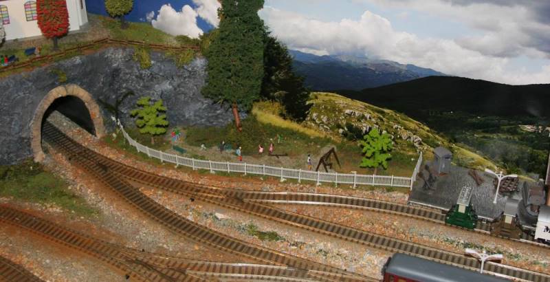

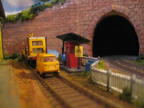

Poi si incontra un casello ferroviario e, tramite un'altra rampa semi elicoidale (in galleria) il tracciato porta in stazione.
C'è anche una linea a binario singolo che, entrando in galleria sotto al borgo, affronta la curva e porta ad una stazione di testa.

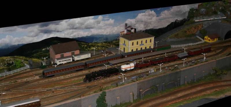

Ha quattro binari passanti ed un binario morto sul lato sinistro per il servizio passeggeri.
Altri tre binari tronchi vengono utilizzati per lo stazionamento dei rotabili e per il traffico delle merci.

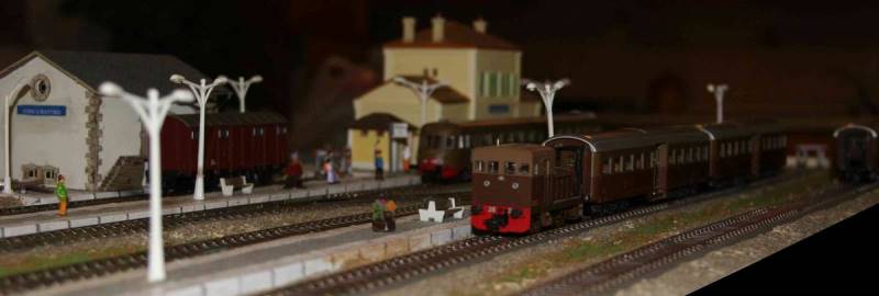

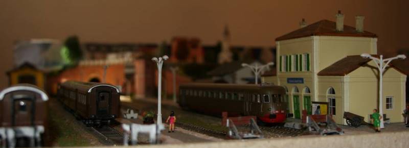

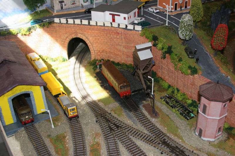

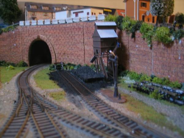

Tale stazione svolge il ruolo di stazione e deposito dei rotabili, è dotata di tre binari per il servizio viaggiatori, una rimessa, una carbonaia per le vaporiere ed alcuni binari per le manovre.

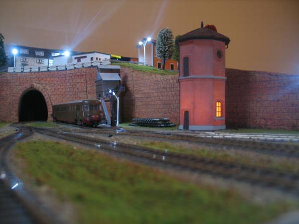

Inquadratura della carbonaia, anche in notturna.

La stazione di Verni S. Martino vista dal lato opposto.

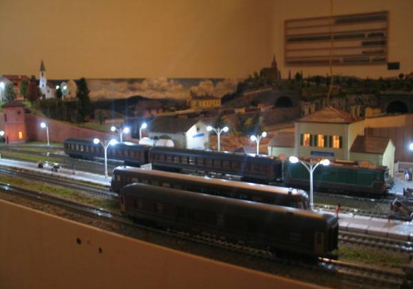

Verni S. Martino al crepuscolo.

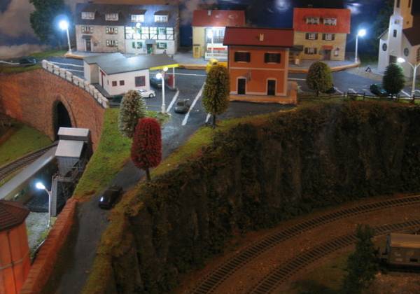

A Verni c'è anche uno spazio per i bambini: il parco giochi.

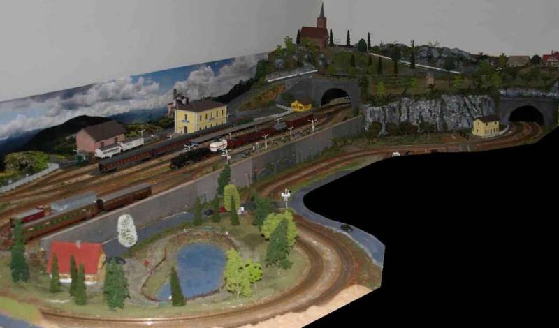

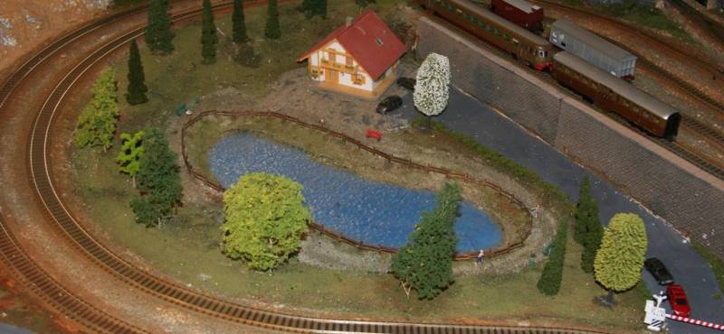

Il fronte del plastico è ad un livello inferiore rispetto alla stazione principale, sulla destra si sviluppa la zona collinare mentre sulla sinistra è possibile vedere il laghetto coi pescatori.

Ed eccoli i pescatori!

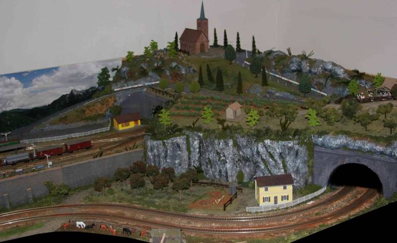

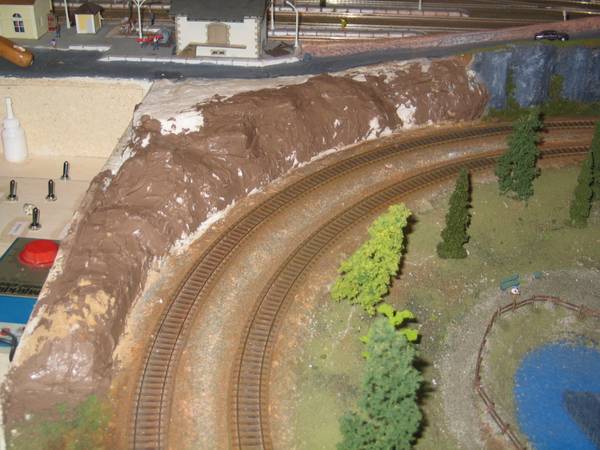

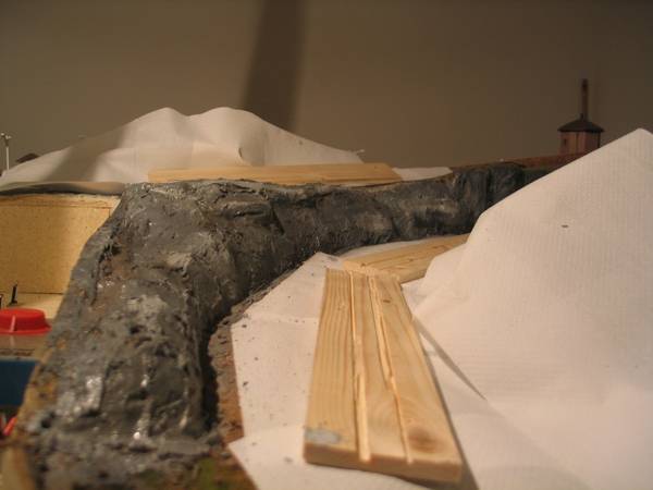

La base del plastico è realizzata con fogli di compensato dello spessore di 1cm, mentre l'elicoidale è fatto con compensato dello spessore di 0,3cm.
Per le chiusure, ho utilizzato pezzi di polistirolo e schiuma polieuretanica, poi tagliata nella parte in eccesso.
La realizzazione dei terreni è fatta con un miscuglio di polvere di legno e colla vinilica, le pareti rocciose sono realizzate con la corteccia delle legna e stuccate con la polvere di legno.
Attraverso vari strati di colore, ho raggiunto l'effetto roccia.
Ecco una parete rocciosa in località "Lavacchio".

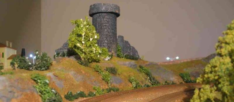

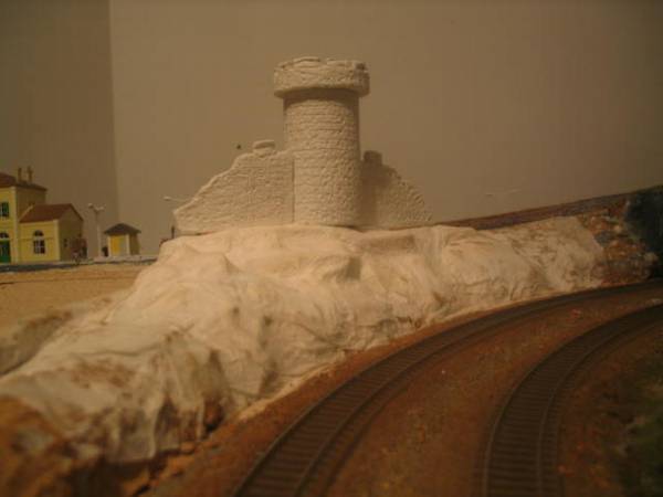

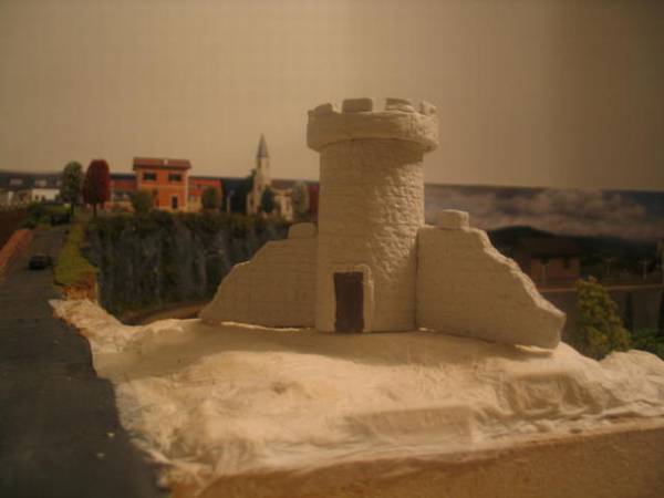

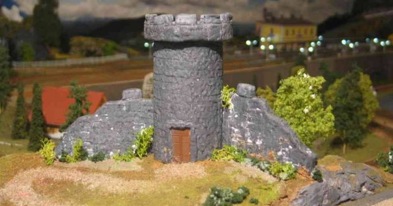

I lavori sono andati avanti con la Realizzazione della Rocca di S. Martino.
Verni
Verni
La rocca è stata realizzata con cartoncino rivestito di DAS, il tutto inciso e colorato con colori acrilici.

Il terreno è stato realizzato con uno strato di carta e colla vinilica alla base, stucco da legno per le rocce e polvere di legno e colla per il terreno.

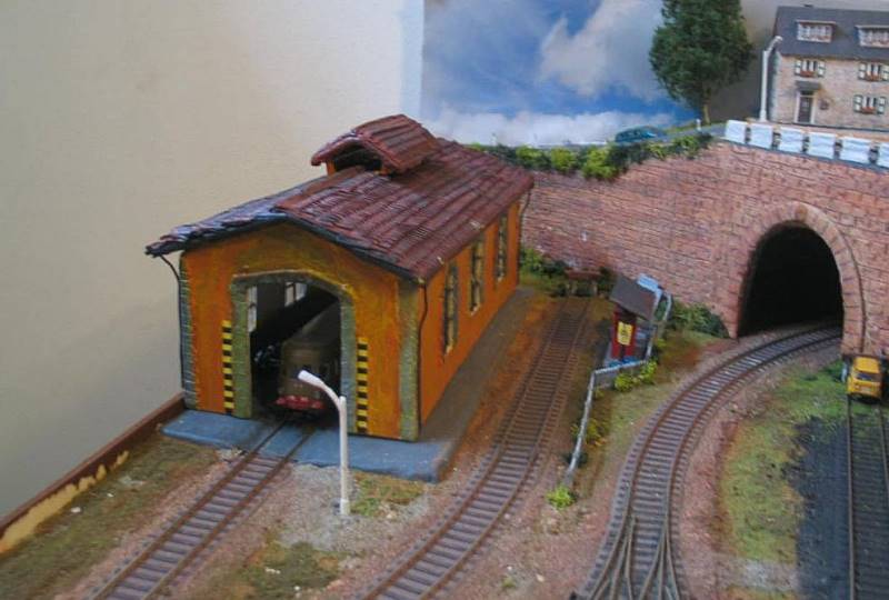

Aggiornamento Agosto 2013

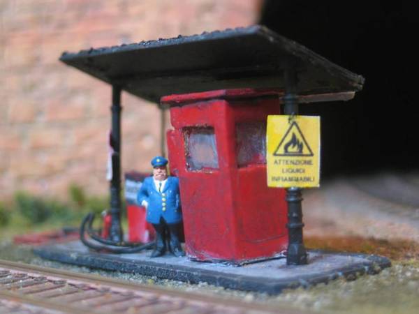

Realizzato il rifornitore di gasolio in forex, colorato e sporcato con colori acrilici, rivisto il colore della rimessa, rifatto il tetto e sporcato nuovamente il tutto.
