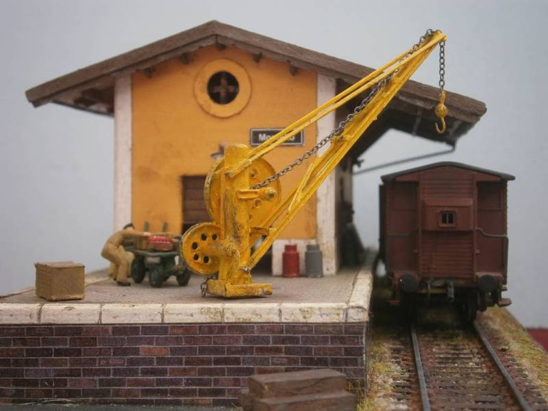

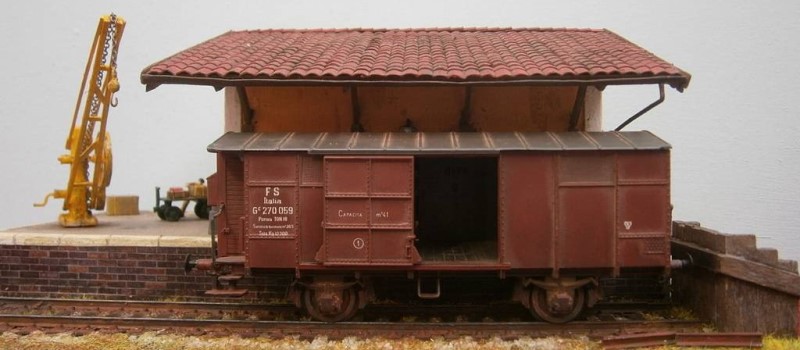

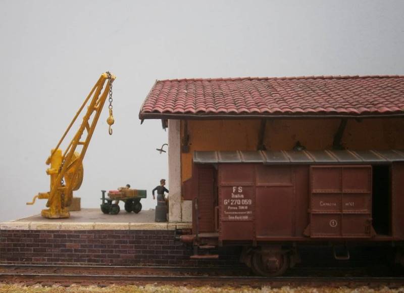

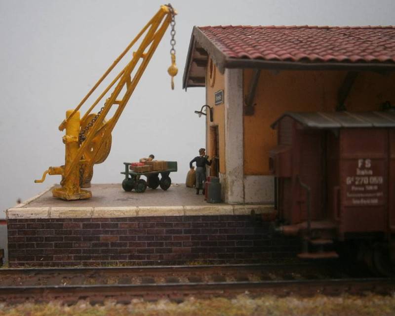

Nelle foto vediamo proprio il magazzino impegnato nelle alacri attività di carico di un carro merci vuoto e pronto a ricevere la merce per portarla a destinazione.

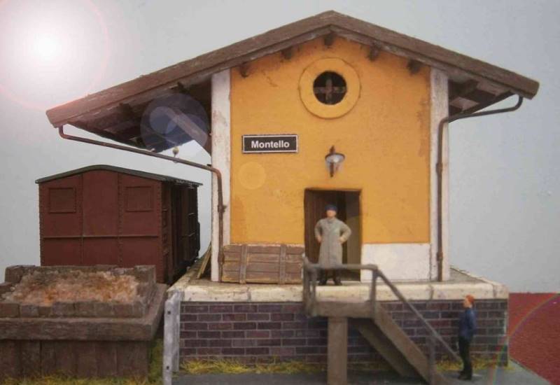

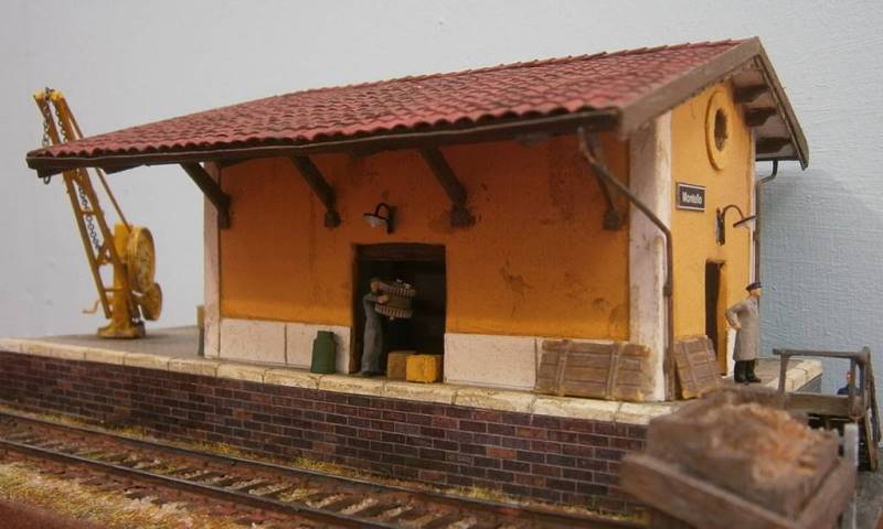

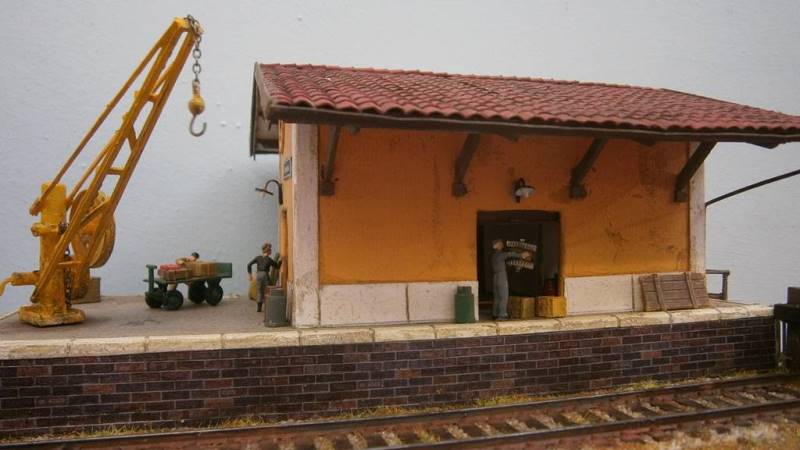

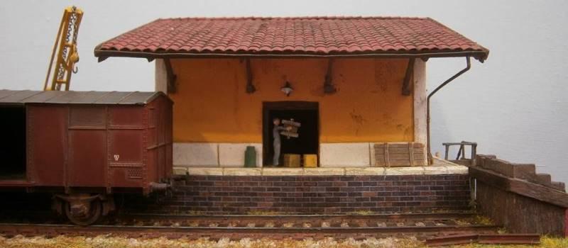

Ho realizzato il magazzino in cartoncino compatto di spessore 2 millimetri ed anche il piano di carico è realizzato con lo stesso materiale.
Magazzino di Montello
Ho ricoperto le facciate del magazzino ed il piano di carico, con fogli da disegno colorati ed anche il tetto è stato realizzato con strisce di foglio da disegno colorato e poi piegato a simulare i coppi.
In questo modo ho ridotto al minimo l'utilizzo della vernice perché il cartoncino può creare l'effetto di inarcamento.
Poi ho invecchiato il tutto con delle terre.

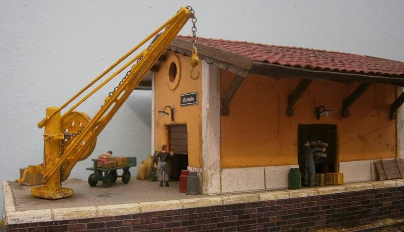

La gru è auto costruita ed è invece stata verniciata…

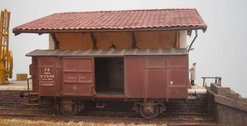

Idem per i binari, ai quali ho dato un realistico effetto ruggine.
