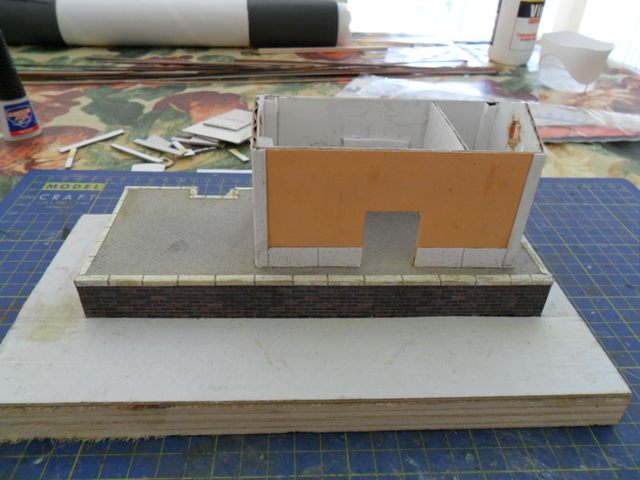

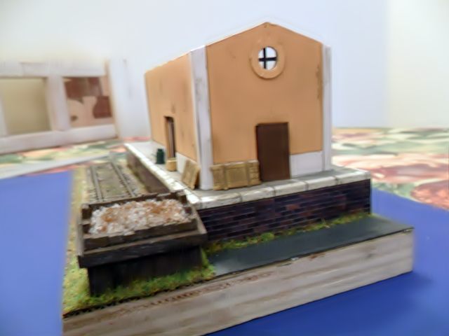

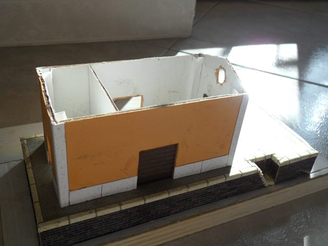

Ciao ciao,
tempo fa ho trovato un avanzo di multistrato che ho pensato di non lasciare inutilizzato. Pensa che ti ripensa sono stato colpito anche io dal virus del "magazzino" visti gli ultimi lavori presentati sul forum.
Quindi ho iniziato a realizzzare l'idea pensando di provare ad utilizzare al minimo le vernici. Infatti sto realizzando il tutto con cartoncino e fogli da disegno colorati.
Chiaramente alcune parti saranno verniciate, binario travature e tetto.
Inserisco alcune foto che aggiornerò man mano che i lavori proseguiranno, purtroppo lentamente per mancanza di tempo.
Come sempre fatemi sapere le vostre impressioni.
A presto.

Rispondo un pò a tutti.
La realizzazione è di fantasia, comunque ho preso spunti dalla realtà e da chi ha già approcciato a questo tipo di realizzazione.
La struttura è tutta realizzata in cartone da due mm, anche il piano di carico, poi ho rivestito sia l'interno che l'esterno ed il piano con cartoncino da disegno colorato, bianco, grigio e giallo e cartoncino prestampato per il muretto del piano di carico.
Anche il piazzale, le saracinesche e la porta sono di cartoncino da disegno colorato, poi ho inserito all'interno alcuni arredi realizzati con listelli navali di color marrone ed alcuni accessori commerciali.
Ho realizzato la travatura in legno e a tal proposito inserisco una foto anche se non di buona qualità.
Il terminale è realizzato in legno di balsa e verniciato ed invecchiato, forse è un pò sottodimensionato, ma non avevo molto spazio.

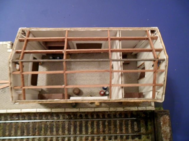

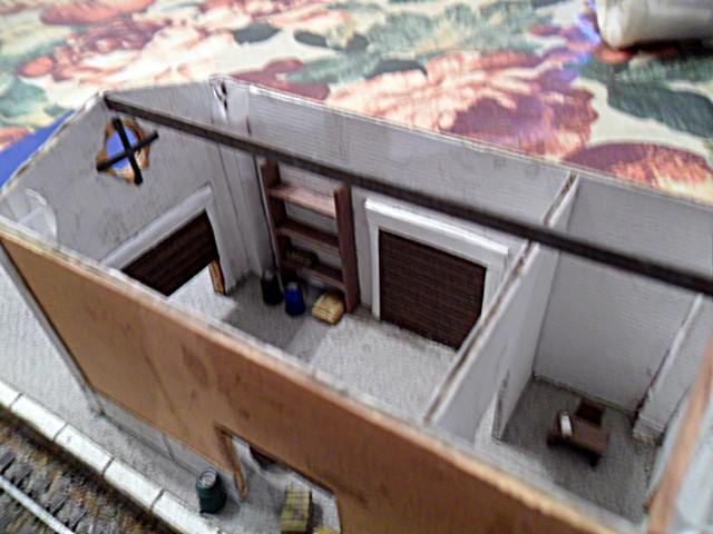

Inserisco alcune immagini dell'interno e di una prova del tetto ancora grezzo.

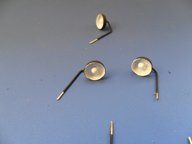

Ho realizzato le luci da mettere nel magazzino:
Le ho realizzate ritagliando da un blister di pillole l'involucro della pillola per simulare il piatto, poi con un pallino da caccia ho simulato la lampadina e con del filo di ottone ho preparato i supporti.
Inserisco alcune foto.
Spero vi piacciano.

Messaggi: 7740
Re: Mini diorama: il magazzino di MONTELLO
bella trovata, bravo, sono molto belli.
#22 Messaggio da liftman »
E' incredibile il modo in cui possono essere usate delle cose per realizzarne altre completamente diverse :cool:
#23 Messaggio da Andrew245 »
Geniale , Adolfo, ed inoltre notavo, molto bella anche la pavimentazione :cool:
