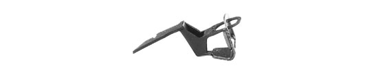

Massimo ha scritto:
Il gancio moderno ( Tillig, divenuto ormai uno standard ) è molto bello da vedersi, sembra che ci siano le manichette d'' aria compressa,......
A voi la replica [:I][:I][:I][:I][:I][:I]
Massimo, intendi questi ?
17,26 KB
che sono quelli installati su tutte le ultime produzioni tillig, decisamente più affidabili dei precedenti.

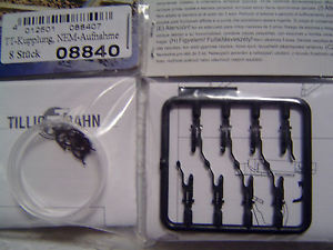

Io sarei propenso verso il tipo Tillig moderno che è sembrato non dare problemi, in particolare su lippe si trovano tutti o quasi quelli che ci servono.
Sarebbe opportuno però che ciascuno ne smontasse uno per controllare l'attacco sul portagancio.
Gli articoli a cui faccio riferimento sono:
08840 confezione da 8 ganci
08841 confezione da 56 ganci
08846 confezione da 2 ganci
08847 confezione da 10 ganci
08848 confezione da 50 ganci
08849 confezione da 20 ganci

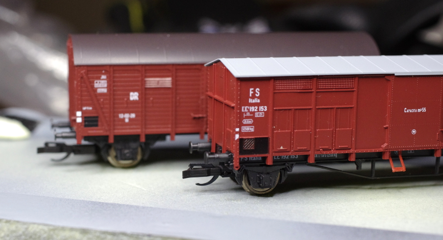

Forse sono la persona meno indicata per dare suggerimenti sui ganci, ma se utilizzassimo un gancio tradizionale come questo?
3,9 KB
50 pezzi costano poco più di 32 euro (10 pz costano 5,76 euro)

quoto gli ultimi messaggi di Edgardo, Valerio e Roberto.
Tutte le ultime produzioni e non solo di tillig ma anche di hadl hanno quei ganci
298,32 KB
le specifiche sono quelle scritte da Edgardo
