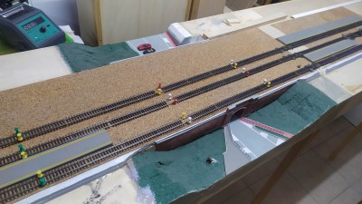

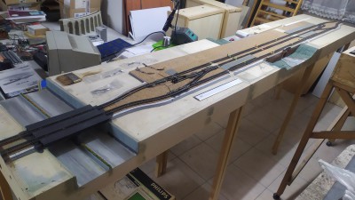

In questi giorni ho terminato il layout del tracciato:
Layout e telai
Layout e telai

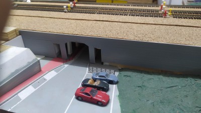

Nel modulo centrale è visibile il sottopassaggio stradale:
Lato uscita
Lato uscita
e l'ingresso a senso unico:

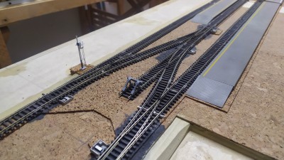

Successivamente ho montato i segnali di protezione, rispettivamente sui moduli "Nuova Valassina" e "Desio Nord":
Protezione "Nuova Valassina"
Protezione "Desio Nord"
In queste due ultime foto si possono notare i paracarri montati temporaneamente sui tronchini di sicurezza sul binario centrale di precedenza promiscua.

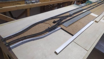

Oggi ho completato i cablaggi sui binari e la realizzazione delle banchine.
Il cablaggio è un po' particolare, in quanto l'armamento è strutturato con circuiti di binario isolati tra loro.
Ho dovuto creare dei cavallotti rimovibili per renderlo compatibile con il circuito elettrico del nostro impianto.
Inoltre, il binario centrale di precedenza, essendo promiscuo deve essere banalizzato e prevedere l'inversione di polarità delle rotaie.
Il tutto integrato in un modulo di piena linea tra due moduli di blocco.
Le banchine sono in fotoincisione e verranno fissate dopo aver completato i collegamenti con le schede e dopo un rigoroso collaudo.
