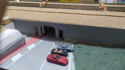

Messaggio da Edgardo_Rosatti » mer giu 27, 2018 11:19 pm
Aggiornamento scenario sub-modulo "Nuova Valassina:
È stata completata la posa dell'armamento sul primo modulo di sinistra e del ponte sulla Nuova Valassina.
Ponte ferroviario
Nuova Valassina
Dettagli
Manca ancora qualche particolare e qualche ritocco con il pennello, ma ci siamo.
La struttura del ponte è stata realizzata con listelli di plasticard e polistirene recuperato da pannelli informativi dei treni dove lavoro (M1 Milano).
I pilastri invece sono in forex incollato a strati e levigato a dovere.
Per completare il ponte mancano le controrotaie di sicurezza e le staccionate laterali.

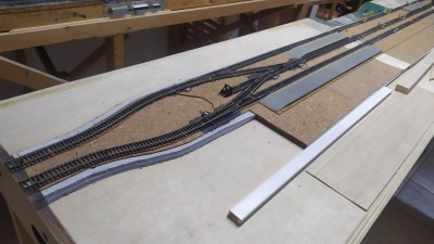

Messaggio da Edgardo_Rosatti » ven giu 29, 2018 1:11 am
OK, "si riparte" è un'affermazione grossa, perchè ultimamente i miei tempi sono lentissimi, ma ci si prova e comunque la necessità di finire la posa dell'armamento è un passo importante per proseguire coi i lavori.
Oggi ho preparato le contro rotaie di sicurezza:
Contro rotaie
Che incollerò a breve, poi sarà la volta del modulo centrale (sempre armamento) e delle banchine di stazione.
Rimanete sitonizzati!

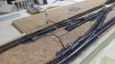

Messaggio da Edgardo_Rosatti » sab giu 30, 2018 1:11 am
Grazie della dritta Roberto; sto usando rotaie sfuse Tillig accuratamente rastremate. Nella foto non sono ancora incollate e verniciate.

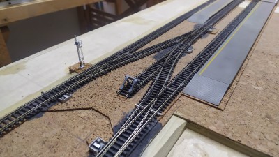

Messaggio da Edgardo_Rosatti » sab giu 30, 2018 10:55 pm
Così dovrebbero andare bene:
