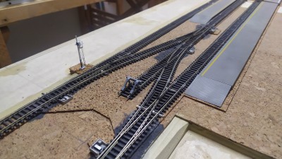

Aggiornamento scenario sub-modulo "Nuova Valassina:
È stata completata la posa dell'armamento sul primo modulo di sinistra e del ponte sulla Nuova Valassina.
Manca ancora qualche particolare e qualche ritocco con il pennello, ma ci siamo.
La struttura del ponte è stata realizzata con listelli di plasticard e polistirene recuperato da pannelli informativi dei treni dove lavoro (M1 Milano).
I pilastri invece sono in forex incollato a strati e levigato a dovere.
Per completare il ponte mancano le controrotaie di sicurezza e le staccionate laterali.

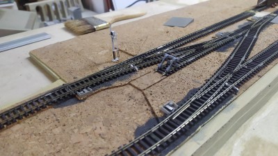

#341 Messaggio da Edgardo_Rosatti »
Grazie della dritta Roberto; sto usando rotaie sfuse Tillig accuratamente rastremate. Nella foto non sono ancora incollate e verniciate.
Messaggi: 5290
Re: MODULO "la vecchia Brianza" (stazione secondaria)
#342 Messaggio da Edgardo_Rosatti »
Così dovrebbero andare bene:

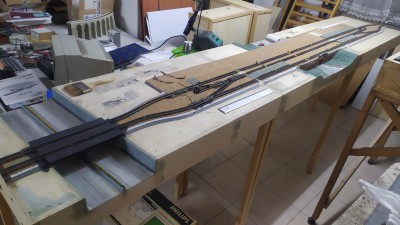

Dopo ben 7 anni di inattività lavorativa su questo "modulino" ho iniziato a rimetterci mano per completarlo definitivamente.
Qualche info per chi non ha letto tutte le 14 pagine precedenti:
Il modulo in realtà è composto da tre unità standard da 100x55 cm pianeggianti ed è la semi-riproduzione della stazione reale di Desio nella
provincia lombarda di Monza e Brianza.
Il tracciato del modulo è molto diverso da quello reale e vuole rappresentare in realtà una stazione a 3 binari con precedenza promiscua centrale.
Le uniche rappresentazioni reali del modulo sono il fabbricato viaggiatori (non installato), la strada statale "Nuova Valassina" e qualche altro particolare, come il sottopassaggio
stradale (ora a senso unico) che attraversa perpendicolarmente la stazione ferroviaria.
In questi giorni ho terminato il layout del tracciato:

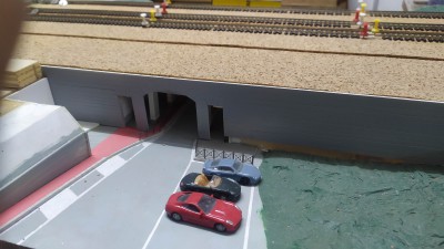

Nel modulo centrale è visibile il sottopassaggio stradale:
e l'ingresso a senso unico:

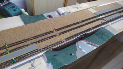

Successivamente ho montato i segnali di protezione, rispettivamente sui moduli "Nuova Valassina" e "Desio Nord":
In queste due ultime foto si possono notare i paracarri montati temporaneamente sui tronchini di sicurezza sul binario centrale di precedenza promiscua.

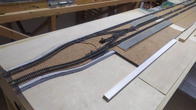

Oggi ho completato i cablaggi sui binari e la realizzazione delle banchine.
Il cablaggio è un po' particolare, in quanto l'armamento è strutturato con circuiti di binario isolati tra loro.
Ho dovuto creare dei cavallotti rimovibili per renderlo compatibile con il circuito elettrico del nostro impianto.
Inoltre, il binario centrale di precedenza, essendo promiscuo deve essere banalizzato e prevedere l'inversione di polarità delle rotaie.
Il tutto integrato in un modulo di piena linea tra due moduli di blocco.
Le banchine sono in fotoincisione e verranno fissate dopo aver completato i collegamenti con le schede e dopo un rigoroso collaudo.
