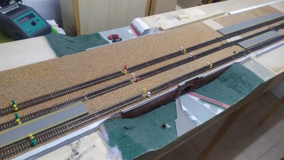

Aggiornamento scenario sub-modulo "Nuova Valassina:
È stata completata la posa dell'armamento sul primo modulo di sinistra e del ponte sulla Nuova Valassina.
Manca ancora qualche particolare e qualche ritocco con il pennello, ma ci siamo.
La struttura del ponte è stata realizzata con listelli di plasticard e polistirene recuperato da pannelli informativi dei treni dove lavoro (M1 Milano).
I pilastri invece sono in forex incollato a strati e levigato a dovere.
Per completare il ponte mancano le controrotaie di sicurezza e le staccionate laterali.

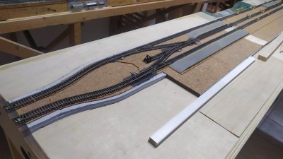

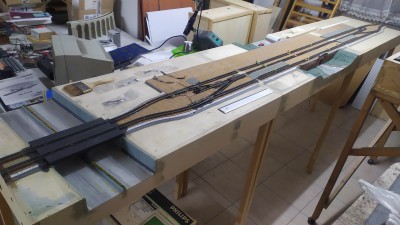

In questi giorni ho terminato il layout del tracciato:

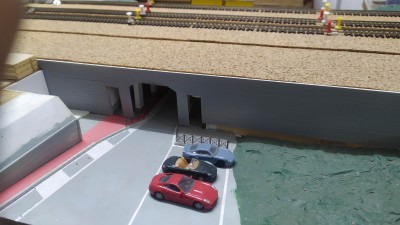

Nel modulo centrale è visibile il sottopassaggio stradale:
e l'ingresso a senso unico:

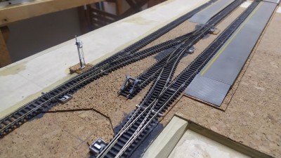

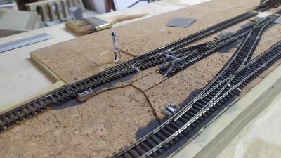

Successivamente ho montato i segnali di protezione, rispettivamente sui moduli "Nuova Valassina" e "Desio Nord":
In queste due ultime foto si possono notare i paracarri montati temporaneamente sui tronchini di sicurezza sul binario centrale di precedenza promiscua.
