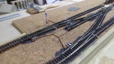

In questi giorni ho terminato il layout del tracciato:

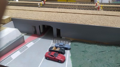

Nel modulo centrale è visibile il sottopassaggio stradale:
e l'ingresso a senso unico:

Successivamente ho montato i segnali di protezione, rispettivamente sui moduli "Nuova Valassina" e "Desio Nord":
In queste due ultime foto si possono notare i paracarri montati temporaneamente sui tronchini di sicurezza sul binario centrale di precedenza promiscua.
