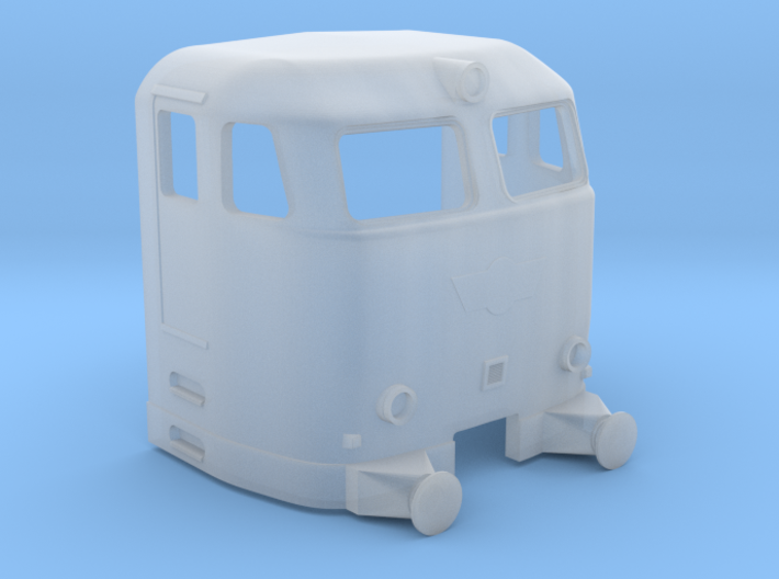

Questa è la cabina senza particolari
28,27 KB

Il progetto 3d per la stampa prosegue, ecco l'anteprima della cabina:

Re: FS E444 in scala TT
Ho qualche perplessità sulle zone che dovrebbero avere una "curvatura " più morbida! Vedo troppe sfaccettature! Anche le custodie dei respingenti non mi sembrano fedeli. E' un problema che ho ravvisato anche su casse in N di Shapewais!!

@Roby: rendering, per la prima stampa è necessario lavorarci ancora.
@Peppe: Grazie Peppe, io mi sono orientato su una E444 di serie ... vedremo alla fine se il risultato sarà buono.
@Carlo: L'immagine è di un rendering fatto a computer quindi i problemi non sono di Shapeways ma del disegnatore (quindi miei). Le custodie dei respingenti hanno una parte che è più corta rispetto alla realtà ma sono ancora in tempo per sistemarle, se mi indichi anche le altre parti che ti convincono poco magari si possono sistemare. Grazie.

Finalmente sono arrivate le stampe 3d della e444.
Sono soddisfatto perchè la cassa calza perfettamente sulla motorizzazione e praticamente non è necessario studiare particolari sistemi di aggancio ma si utilizzano i "dentini" tillig.
Devo vedere meglio il sistema di illuminazione dei 3 fari perchè probabilmente anche questo si può adattare.
Gli aspetti negativi invece riguardano il sottocassa: per il pezzo centrale ho sbagliato la misura dei supporti e sarà da rifare mentre per quelli frontali sarebbe stato meglio creare anche dei piccoli supporti per facilitare il posizionamento, ma anche per questi si può rimediare.

Ciao Carlo indubbiamente la stampa è venuta bene, ma ho qualche dubbio, non so , mi pare che qualcosa non vada specie nel frontale.

Ringrazio anche Peppe per l'appunto: penso che tu abbia ragione la parte frontale del mio modello è troppo "piatta" rispetto all'originale. Spero che una volta completato il modello con la colorazione e decal, il sottocassa e i pantografi questa "sensazione" sparisca.

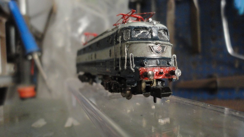

Ciao Carlo, ti faccio vedere la mia loko E444-001 appena completata, con un tocco di invecchiamento , tieni conto che siamo in scala N con tutti i suoi limiti nei particolari!
salutoNi
Peppe

Le foto che avevo dimenticatodi inserire
