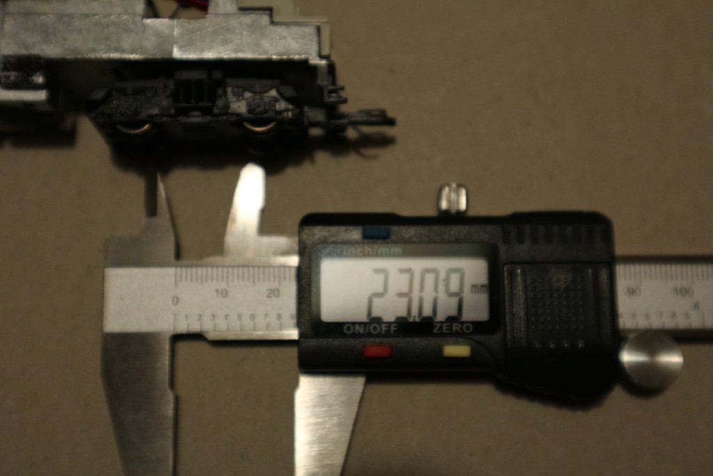

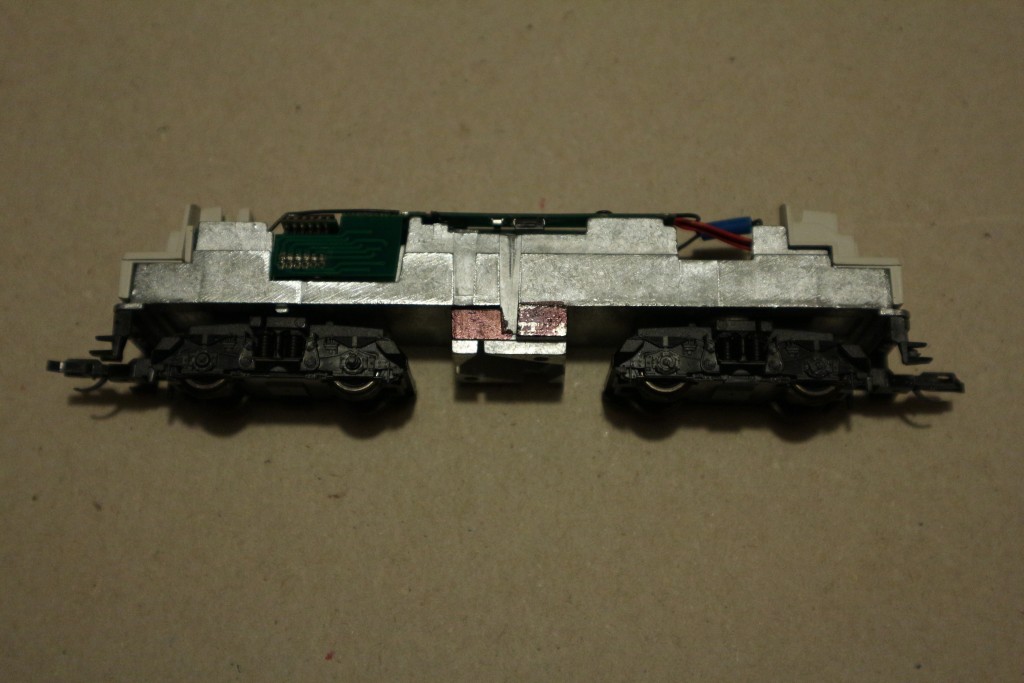

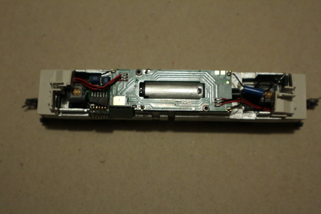

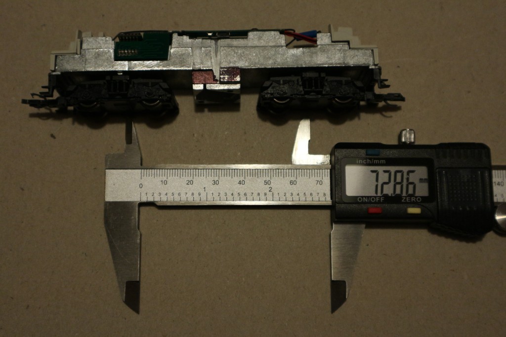

Queste sono le foto con le misure della motorizzazione tillig
130,5 KB
125,05 KB
141,43 KB
107,58 KB

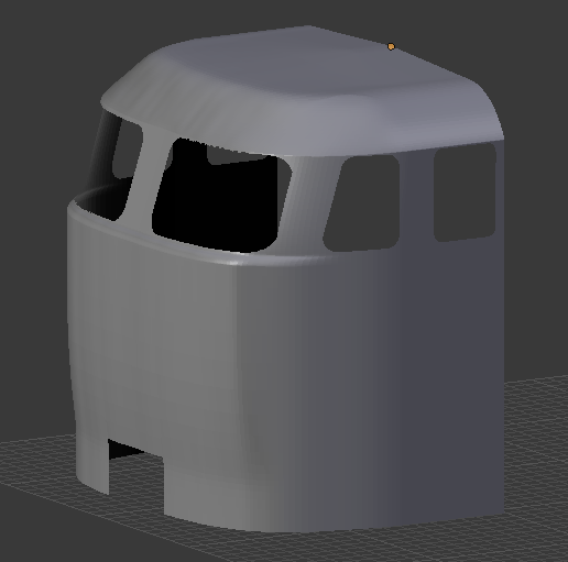

Il progetto 3d per la stampa prosegue, ecco l'anteprima della cabina:

Ho qualche perplessità sulle zone che dovrebbero avere una "curvatura " più morbida! Vedo troppe sfaccettature! Anche le custodie dei respingenti non mi sembrano fedeli. E' un problema che ho ravvisato anche su casse in N di Shapewais!!

@Roby: rendering, per la prima stampa è necessario lavorarci ancora.
@Peppe: Grazie Peppe, io mi sono orientato su una E444 di serie ... vedremo alla fine se il risultato sarà buono.
@Carlo: L'immagine è di un rendering fatto a computer quindi i problemi non sono di Shapeways ma del disegnatore (quindi miei). Le custodie dei respingenti hanno una parte che è più corta rispetto alla realtà ma sono ancora in tempo per sistemarle, se mi indichi anche le altre parti che ti convincono poco magari si possono sistemare. Grazie.
