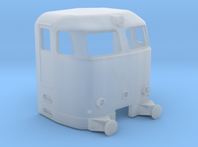

Questa è la cabina senza particolari

Il progetto 3d per la stampa prosegue, ecco l'anteprima della cabina:

Rendering o prototipo?

Re: FS E444 in scala TT
Ho qualche perplessità sulle zone che dovrebbero avere una "curvatura " più morbida! Vedo troppe sfaccettature! Anche le custodie dei respingenti non mi sembrano fedeli. E' un problema che ho ravvisato anche su casse in N di Shapewais!!

@Roby: rendering, per la prima stampa è necessario lavorarci ancora.
@Peppe: Grazie Peppe, io mi sono orientato su una E444 di serie ... vedremo alla fine se il risultato sarà buono.
@Carlo: L'immagine è di un rendering fatto a computer quindi i problemi non sono di Shapeways ma del disegnatore (quindi miei). Le custodie dei respingenti hanno una parte che è più corta rispetto alla realtà ma sono ancora in tempo per sistemarle, se mi indichi anche le altre parti che ti convincono poco magari si possono sistemare. Grazie.

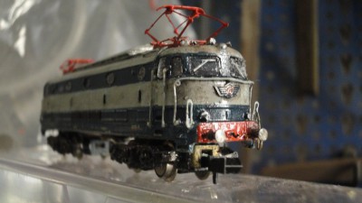

Ciao Carlo, ti faccio vedere la mia loko E444-001 appena completata, con un tocco di invecchiamento , tieni conto che siamo in scala N con tutti i suoi limiti nei particolari!
salutoNi
Peppe

#25 Messaggio da Peppe Petronio »
Le foto che avevo dimenticatodi inserire
