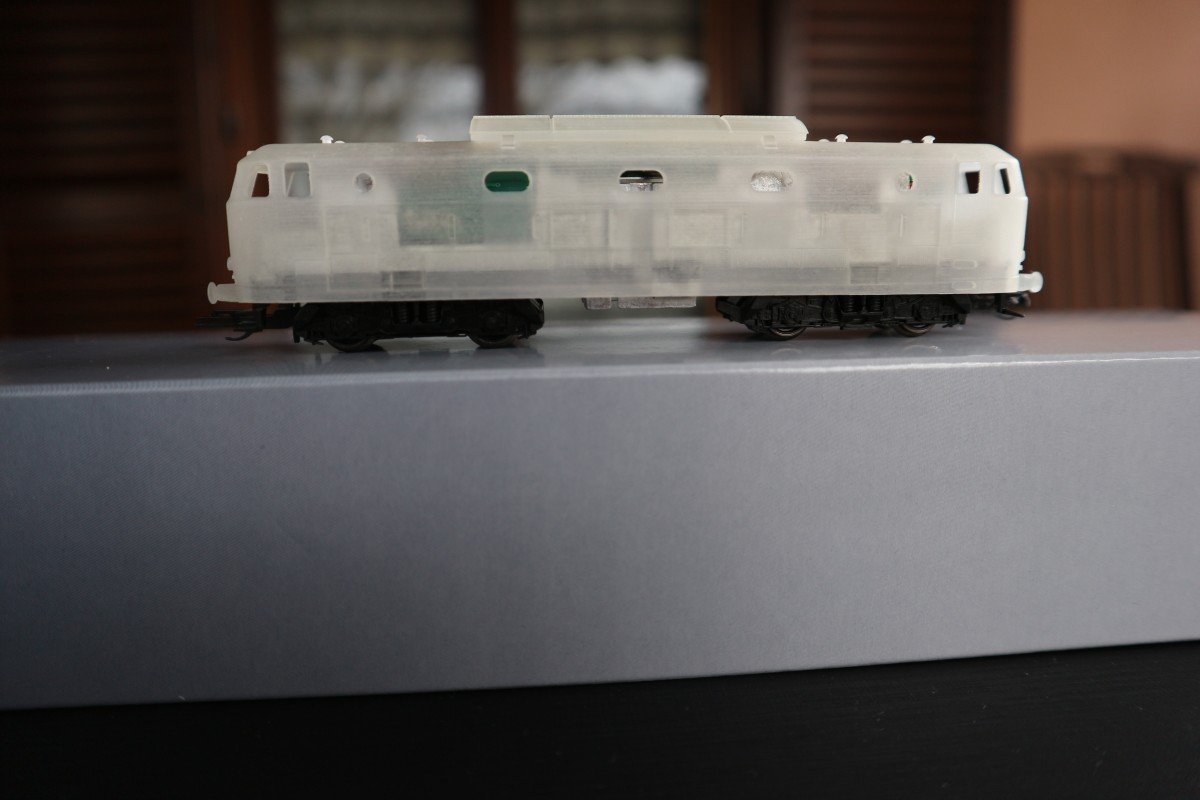

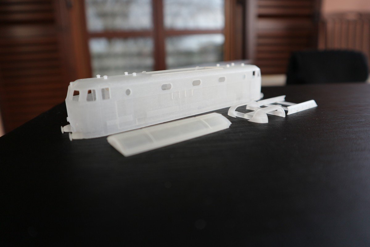

Finalmente sono arrivate le stampe 3d della e444.
Sono soddisfatto perchè la cassa calza perfettamente sulla motorizzazione e praticamente non è necessario studiare particolari sistemi di aggancio ma si utilizzano i "dentini" tillig.
Devo vedere meglio il sistema di illuminazione dei 3 fari perchè probabilmente anche questo si può adattare.
Gli aspetti negativi invece riguardano il sottocassa: per il pezzo centrale ho sbagliato la misura dei supporti e sarà da rifare mentre per quelli frontali sarebbe stato meglio creare anche dei piccoli supporti per facilitare il posizionamento, ma anche per questi si può rimediare.

Re: FS E444 in scala TT
#21 Messaggio da MrMassy86 »
Davvero niente male Carlo, bel lavoro :D
Peppe Petronio
Messaggi: 893
Città: ENNA
#22 Messaggio da Peppe Petronio »
Ciao Carlo indubbiamente la stampa è venuta bene, ma ho qualche dubbio, non so , mi pare che qualcosa non vada specie nel frontale.
Peppe
Peppe Petronio
gavinca
Messaggi: 2096
Città: Bellinzago Novarese
#23 Messaggio da gavinca »
Grazie a tutti per gli apprezzamenti che fanno sempre piacere.
Ringrazio anche Peppe per l'appunto: penso che tu abbia ragione la parte frontale del mio modello è troppo "piatta" rispetto all'originale. Spero che una volta completato il modello con la colorazione e decal, il sottocassa e i pantografi questa "sensazione" sparisca.

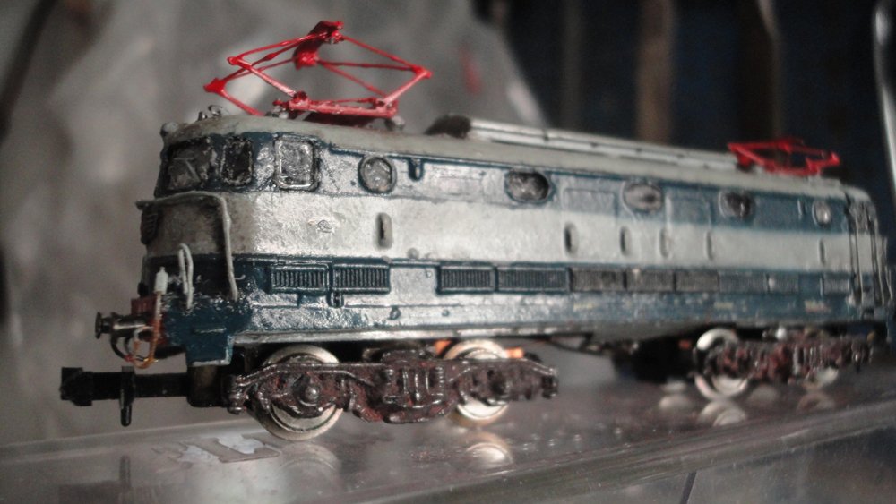

#24 Messaggio da Peppe Petronio »
Ciao Carlo, ti faccio vedere la mia loko E444-001 appena completata, con un tocco di invecchiamento , tieni conto che siamo in scala N con tutti i suoi limiti nei particolari!
salutoNi
Peppe

#25 Messaggio da Peppe Petronio »
Le foto che avevo dimenticatodi inserire
