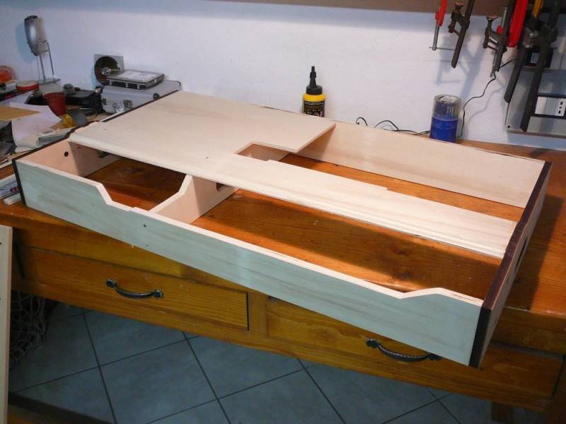

Due sono i motivi che mi hanno portato a partecipare al plastico modulare del GAS TT e realizzare questo modulo.
Il primo è che in uno spazio di circa un metro di lunghezza e mezzo di larghezza, avrei avuto la possibilità di sperimentare ed imparare molte tecniche utili alla realizzazione di un plastico: la costruzione del telaio, la posa dei binari e del ballast, l'impianto elettrico, la palificazione e la catenaria, la realizzazione delle strade e degli edifici e la vegetazione.

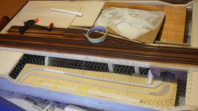

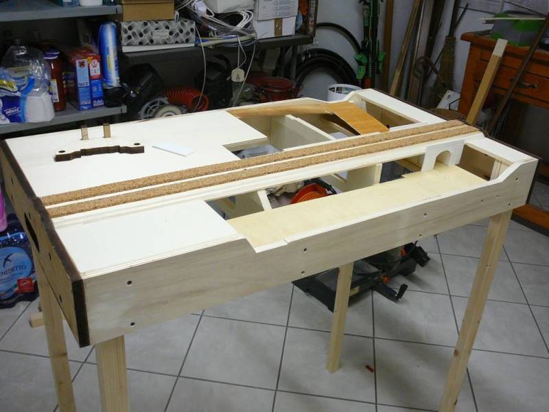

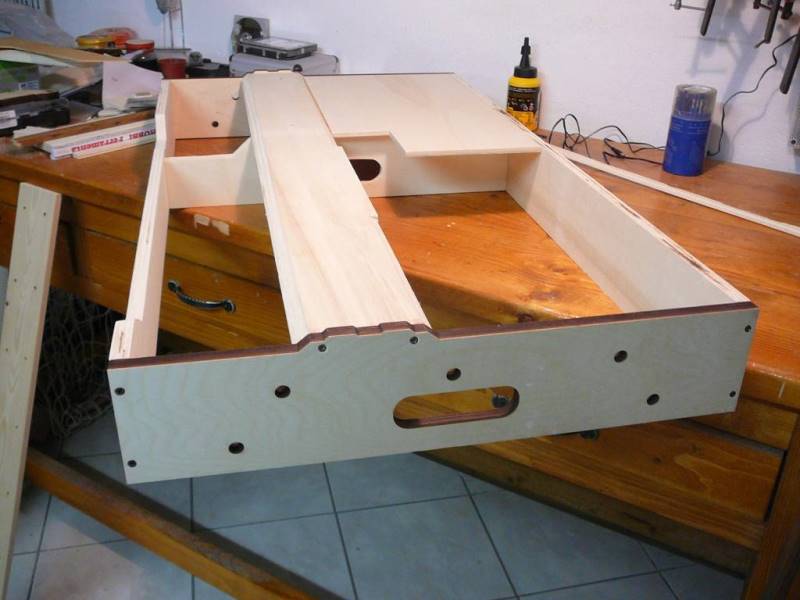

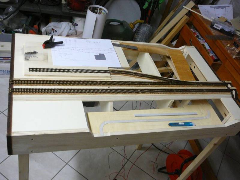

Ho realizzato la struttura e posato i binari abbastanza agevolmente seguendo misure dettate dalle norme del modulare GAS TT.
Sottostazione elettrica

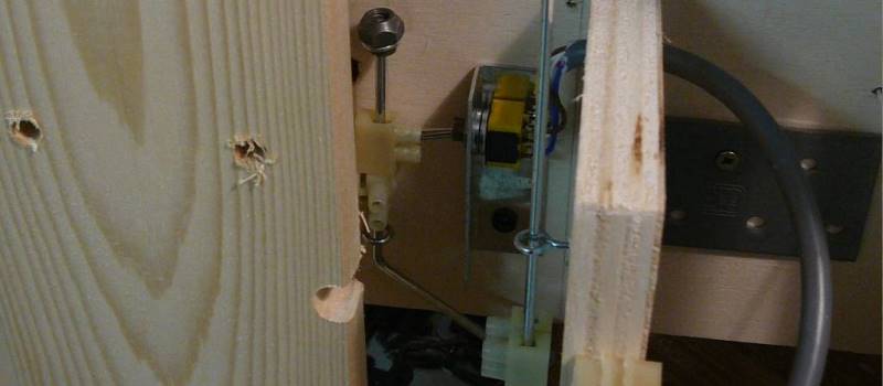

Ho invece avuto qualche difficoltà con il tiretto manuale che comanda il deviatoio che non ne voleva sapere di funzionare correttamente.

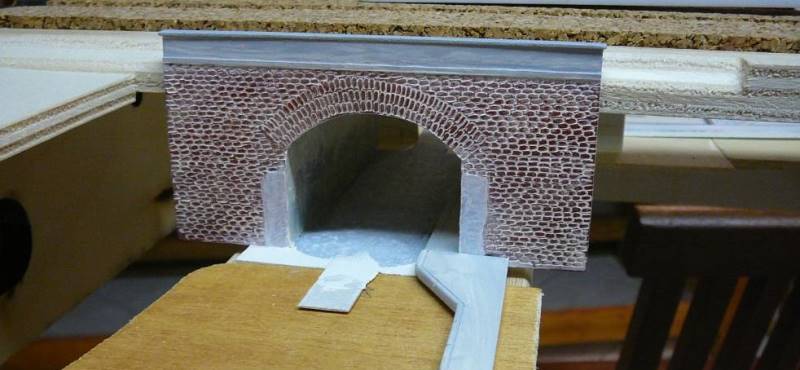

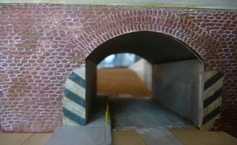

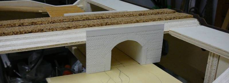

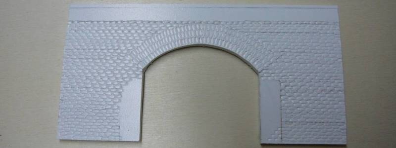

Ho poi realizzato il portale per il sottopasso stradale incidendo i singoli mattoni: la tecnica è appunto quella utilizzata da Enrico Messeri nel viadotto di Cansano .

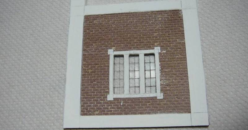

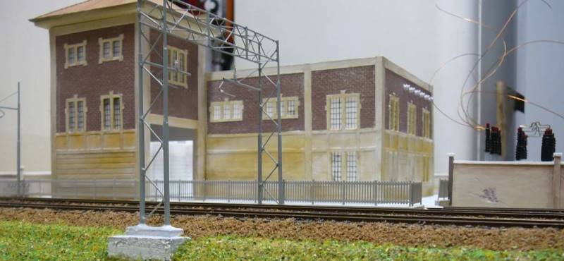

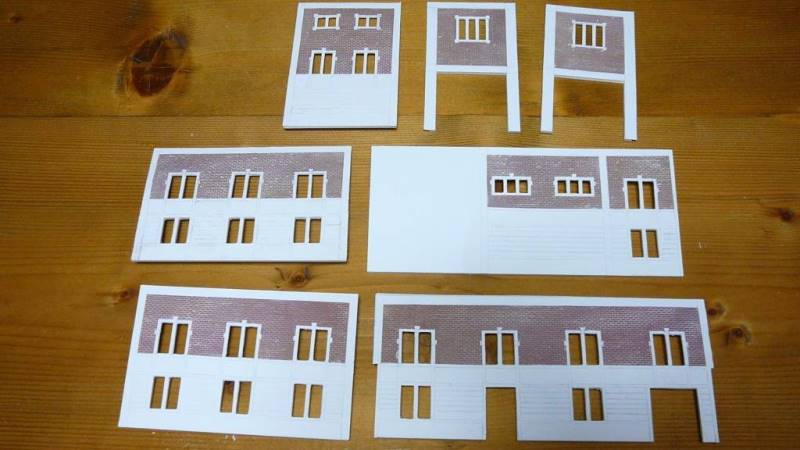

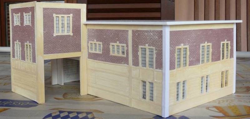

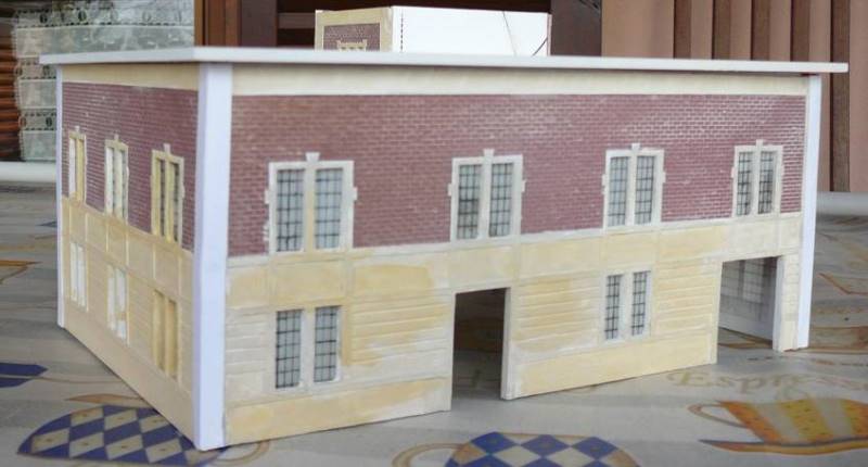

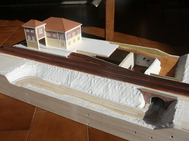

L'edificio principale del modulo, la sottostazione, presenta le pareti della parte inferiore (piano terra) realizzate in forex inciso mentre per il piano superiore in mattoni a vista, ho usato una lastrina commerciale in resina così come per il tetto a quattro falde.

Ed ecco il modulo, pronto per essere "terraformato"…

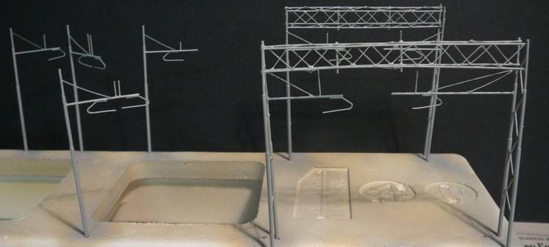

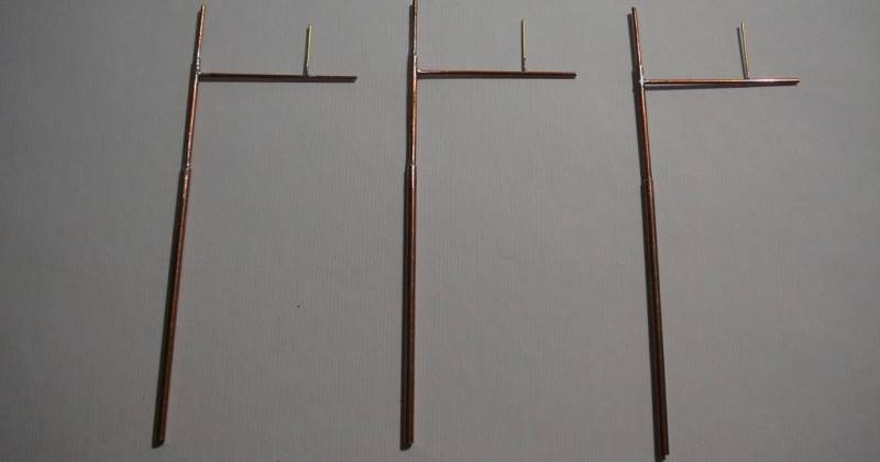

Poi ho iniziato l'autocostruzione dei pali e mi sono anche lanciato nella costruzione di un portale per il sezionamento.
Ecco le primissime foto:

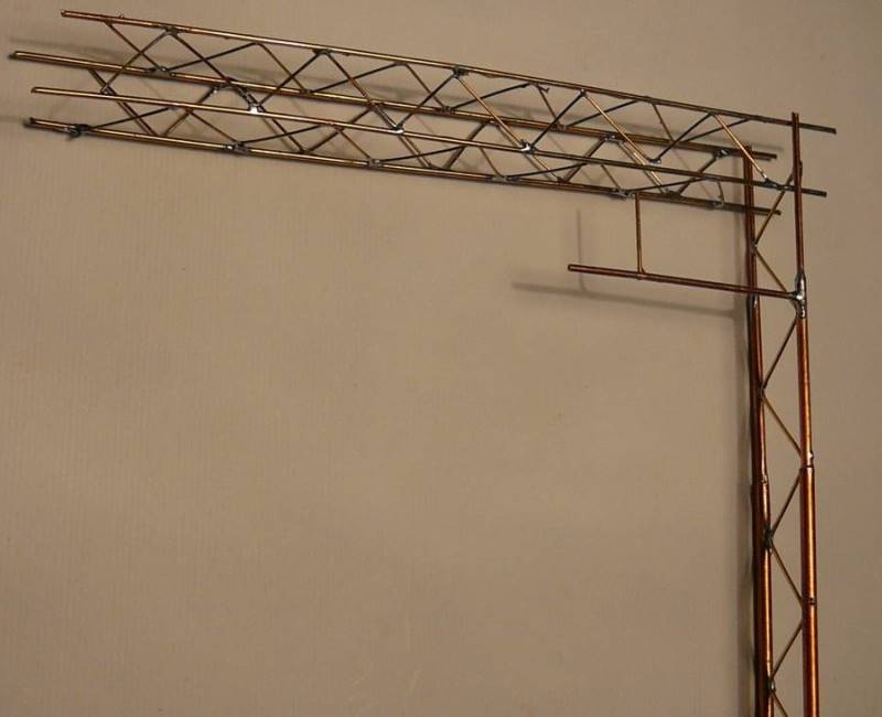

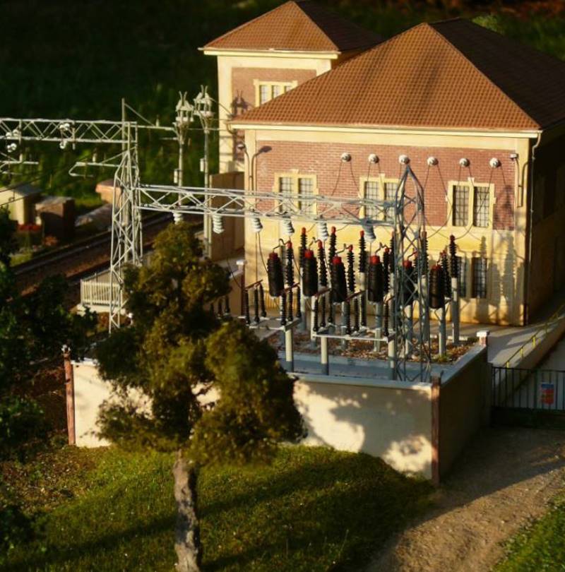

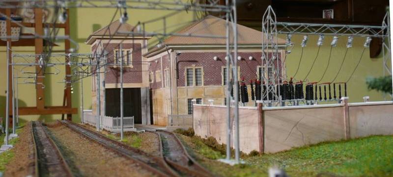

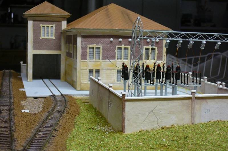

Tutti gli apparati della sottostazione come la palificazione e i portali sono stati costruiti usando filo di ottone e tubetti di rame di diverso diametro, mentre gli isolatori sono di provenienza commerciale.

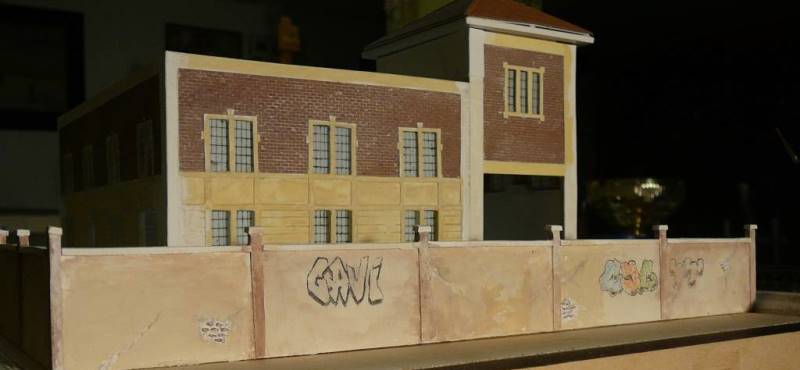

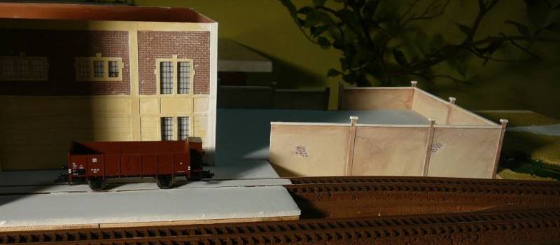

Ho quindi posato il muro di cinta della centrale.
È tutto in cartoncino ricoperto con un pò di stucco per i muri, che ho inciso per simulare le crepe.
Ho riprodotto anche dei graffiti.

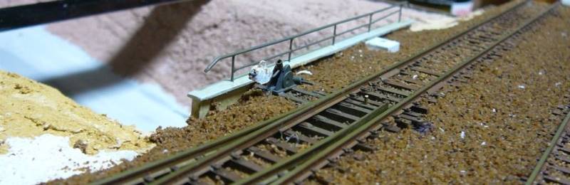

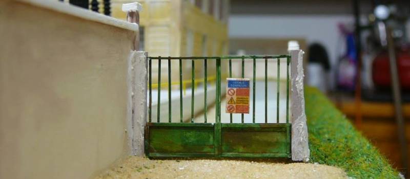

Ho quindi realizzato la ringhiera e il macaco.

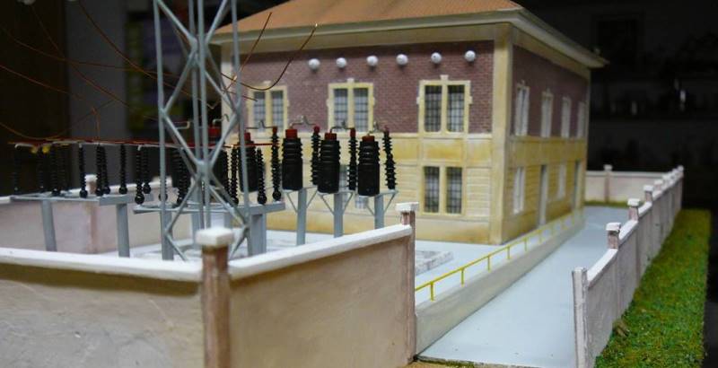

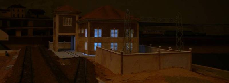

Ho deciso di illuminare l'edificio: ecco una foto scattata per vedere l'effetto.
Al momento è solo appoggiato (si nota la luce che passa da sotto), successivamente l'ho isolato del tutto.

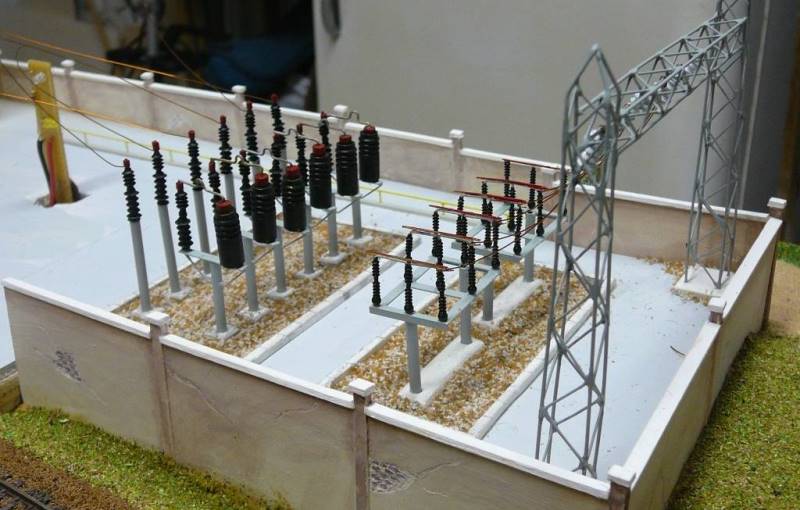

Ho quindi posato gli apparati della sottostazione e ho cosparso la prima erbetta… il modulo GAS TT incomincia così a prendere forma.

Gli isolatori sono quasi tutti della Sommerfeld, tranne quelli più grandi neri che sono degli spinotti di ottone trovati al Brico.
Per gli altri, ho acquistato gli isolatori di varie misure e ho fatto un pò di collage aggiungendo anche le perline di mia figlia per fare l'altezza giusta.

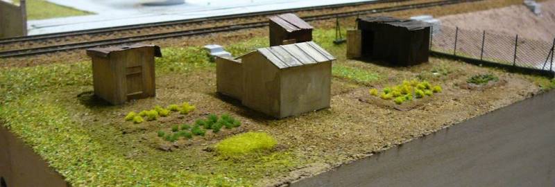

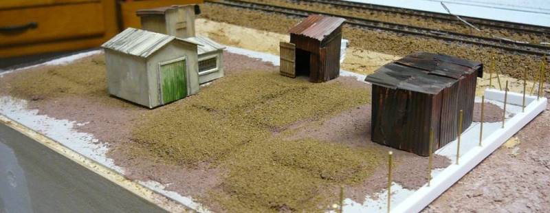

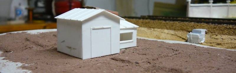

Nella parte anteriore del modulo rimaneva una piccola area che ho pensato di riempire con un orto, come spesso si vedono lungo le ferrovie nelle periferie delle città.
Ecco le prime baracche da colorare.
Le baracche quasi finite e l'inizio della recinzione.
Ho quindi proseguito i lavori nell'orto, seminando un pò di insalata e qualche ortaggio.

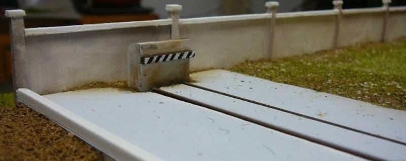

Ho anche realizzato un piccolo fermacarri.

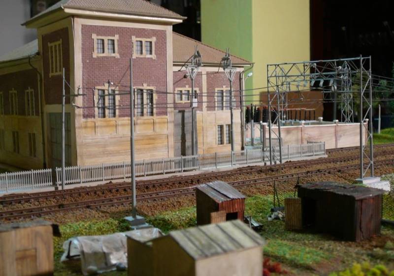

Ho poi inserito la staccionata FS (by Giuseppe Risso) ed ho iniziato ad inserire la palificazione.
Il modulo inizia a prendere la forma definitiva…

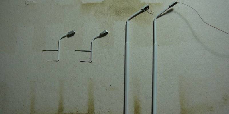

Ho anche realizzato i lampioni stradali e quelli da fissare al muro della sottostazione per illuminare l'esterno.

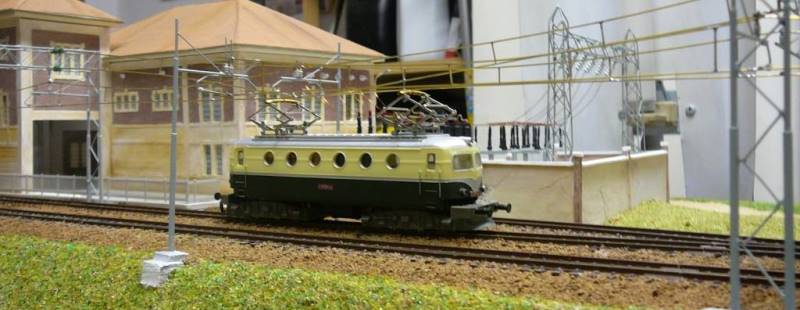

Un momento storico: l'inaugurazione della mia prima loco in scala TT!

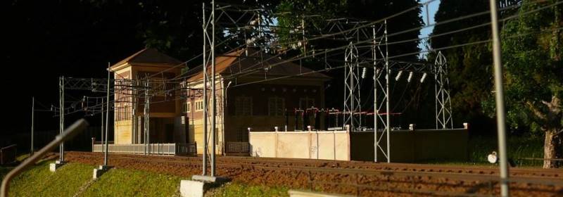

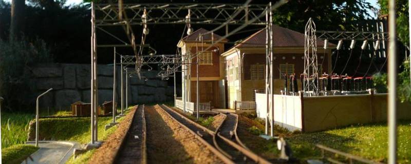

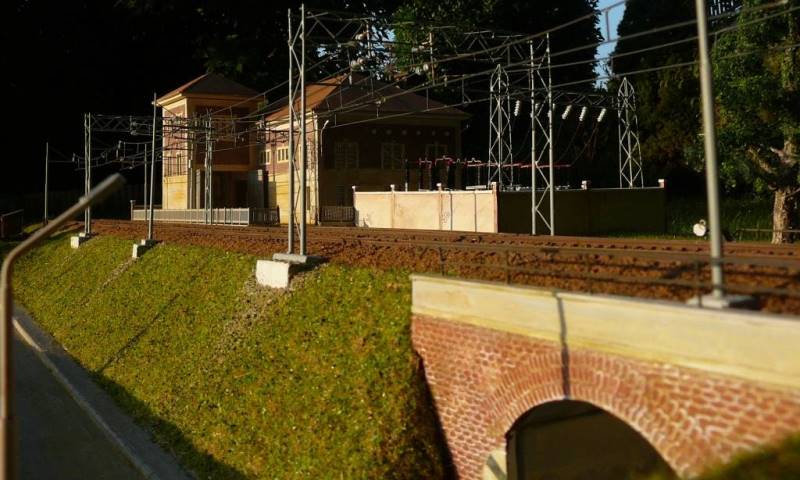

Ed ecco sistemata la catenaria, i pali della luce, i pluviali la vegetazione.

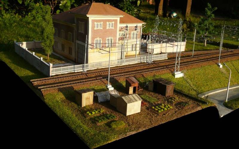

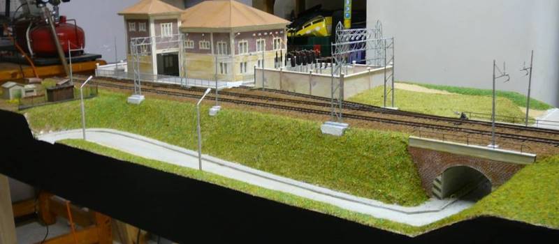

Ultimato il modulo, finalmente qualche scatto alla luce del sole!

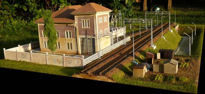

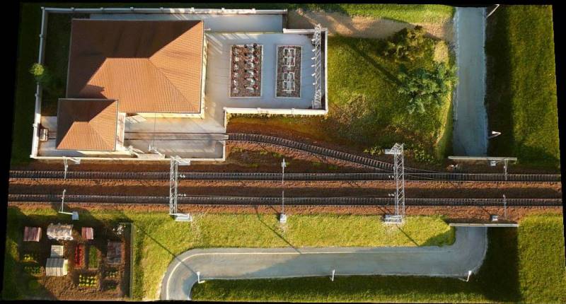

Veduta aerea del modulo.
