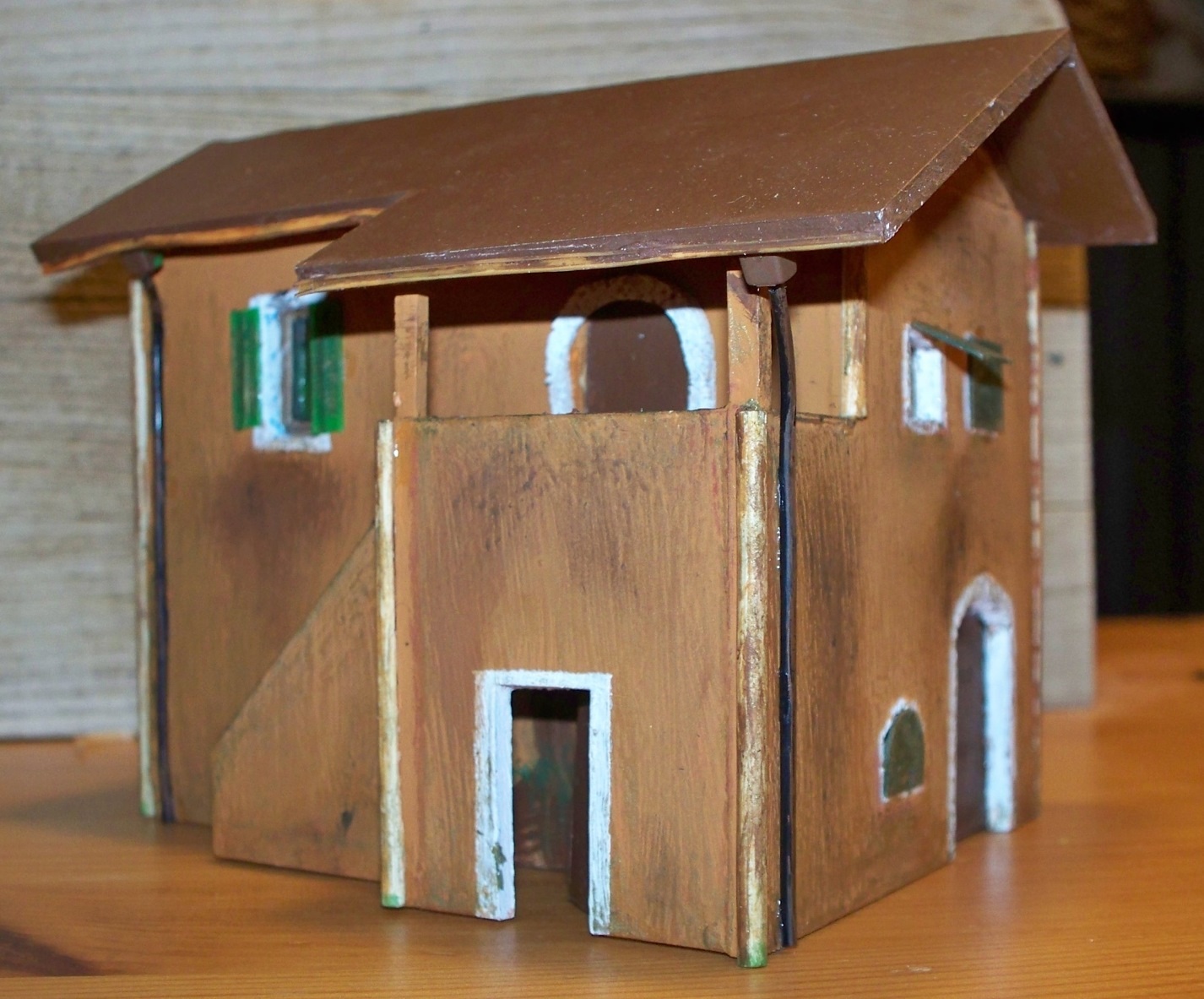

Nell'unica casetta finora costruita in forex ho nascosto la giunzione con uno spiedino tagliato a metà longitudinalmente:
379,18 KB
Sicuramente quelli più esperti di me avranno adottato soluzioni più
"professionali".

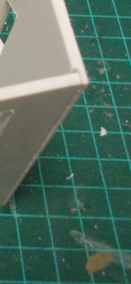

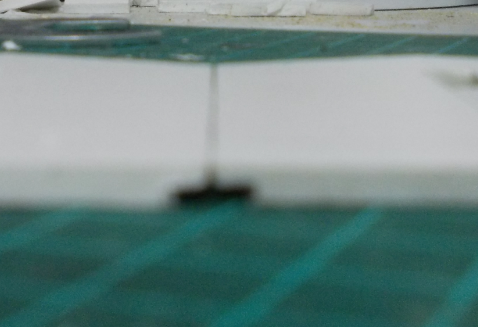

potresti provare anche a fresare i bordi (lo puoi fare anche a lima se hai la mano buona) come da foto. Quando poi li incolli, già col colore non si vede niente, se ci passi una piccola mano di stucco, garanzia al 100%
262,89 KB
171,6 KB
129,16 KB

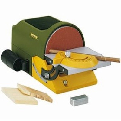

La levigatrice proxxon?
23,8 KB

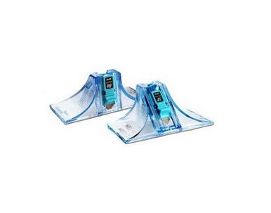

Io ho comprato un taglierino che taglia a 90° o 45°.
Lo devo ancora provare però.
Qui il Link
http://www.matterlab.it/taglio_laser/it ... -dafa.html
15,16 KB
