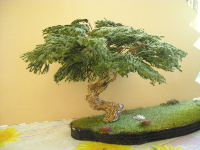

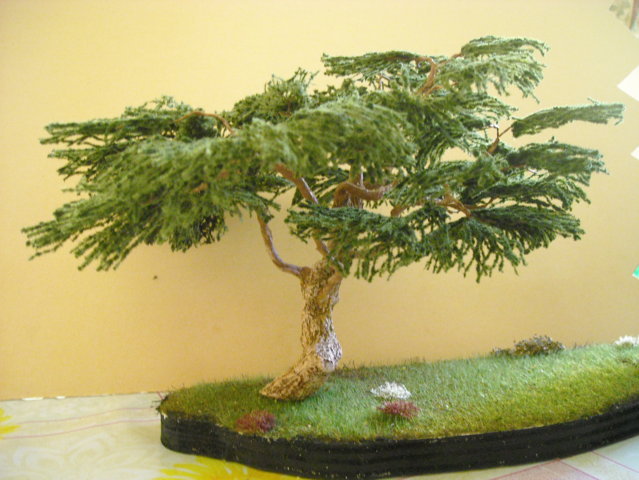

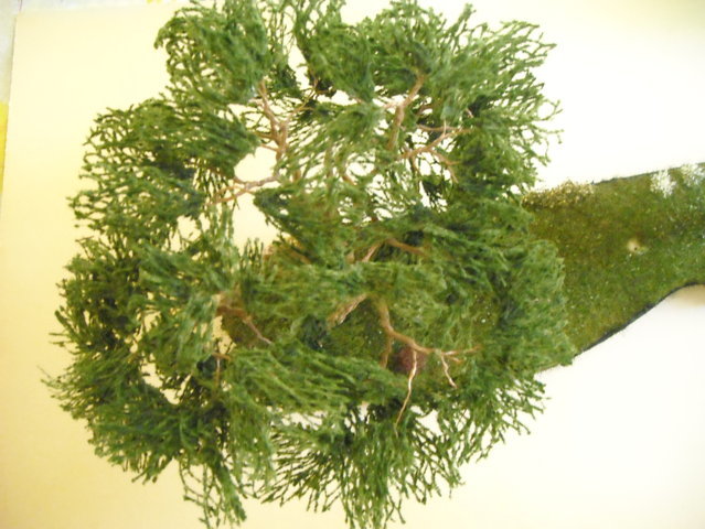

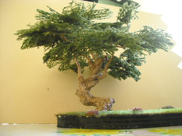

....sfida del Cedro libanese secolare, vinta :grin: ....terminato un paio di ore fà:

Un altro piccolo-grande capolavoro.
