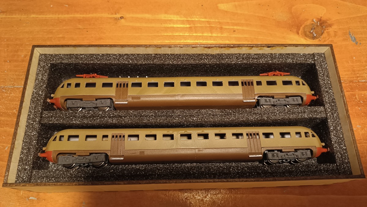

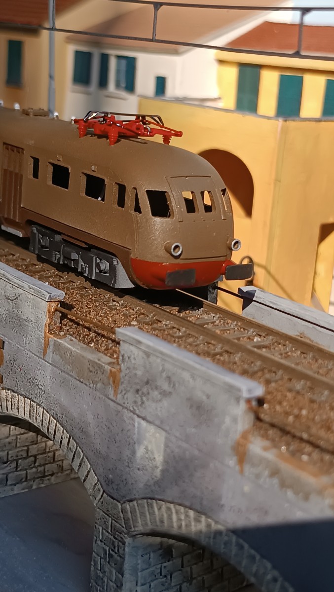

Ciao a tuTTi.
il lavoro procede, sono finite le stampe 3D, la colorazione sia della motrice che della rimorchiata e sono già funzionanti
Da fare ancora i vetri, le luci, arredamento e altri dettagli.
Di seguito le foto, fateci sapere cosa ne pensate.
Alla prossima
Complimenti a Carlo Gavinelli
Messaggi: 4517
Re: ALe 840 - Scala TT 1:120
#41 Messaggio da IpGio »
Capolavoro... avanti così Carlo.
Altre parole non servono.

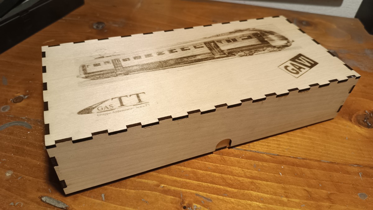

La scatola è poi il giusto coronamento.
Questi due rotabili in scala 1:120 faranno la loro bella figura sul modulare anche in versione work in progress.

Bellissima!!! Complimenti per il lavoro eseguito con precisione e grande passione, la scatola poi è il tocco finale che esalta il lavoro fatto!!! :D
