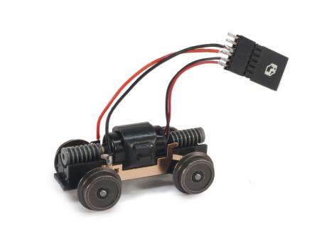

Ciao Giuseppe per la motorizzazione abbiamo scelto il nuovo motor-bogie di Halling Modelle:
La comodità di questo carrello motore è che per l'aggancio alla cassa è sufficiente prevedere la "farfalla Halling" e inserire il motore ad "incastro".
Il carrello folle è uguale al carrello motore ma senza il motore.
Per una automotrice il fornitore ci ha suggerito di usare 2 carrelli motorizzati per avere una marcia più fluida.
Dai test che abbiamo fatto, dato che le automotrici non devono avere molto forza di traino (e dato che abbiamo il "braccino corto"), potrebbe essere sufficiente una carrello motore ed uno folle purchè dotato di lamelle prendicorrente.
In ogni caso dato che nel disegno della cassa le misure del carrello motorizzato e folle sono identiche, alla prima prova sul modulare decideremo se avere una ALE a 2 o a 4 ruote motrici (in caso di neve ;-) )

Qui ci sono le caratteristiche del motore:
https://www.halling.at/Antrieb.html

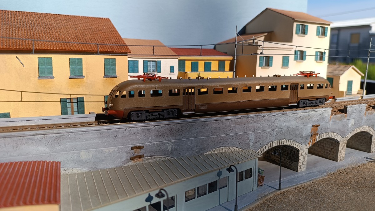

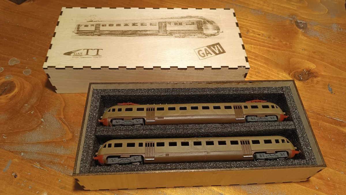

Ciao a tuTTi.
il lavoro procede, sono finite le stampe 3D, la colorazione sia della motrice che della rimorchiata e sono già funzionanti
Da fare ancora i vetri, le luci, arredamento e altri dettagli.
Di seguito le foto, fateci sapere cosa ne pensate.
Alla prossima
