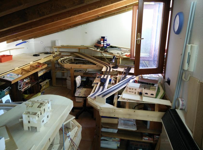

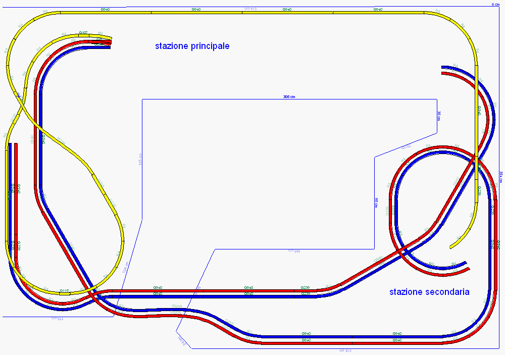

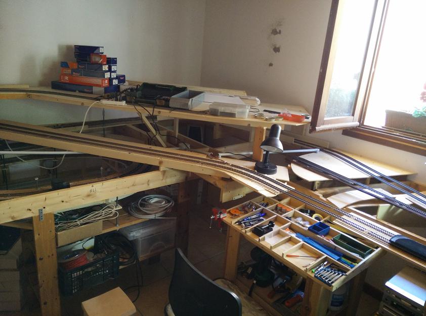

Il tracciato si sviluppa sul perimetro di un locale di 5 metri per 3,5, un ex fienile da me ristrutturato e dotato di corrente e riscaldamento, la scala è HO ed il periodo tra III e IV epoca, ma non essendo particolarmente dotato di cura e precisione, mi concederò sicuramente delle licenze temporali, per ora uso con soddisfazione il multimouse della Roco, in futuro vedremo...
Ho pensato di realizzare una linea a doppio senso che in futuro vorrei elettrificata, che partendo dalla stazione principale (ancora da progettare), compie fondamentalmente un anello passando tramite elicoidali da una stazione nascosta dotata di 5 binari per ogni senso di marcia, questa già finita e dotata di frenata ABC, rilevatori di presenza e relativo sinottico, il tutto perfettamente funzionante, il che mi rende particolarmente orgoglioso, realizzata grazie soprattutto ai consigli di questo forum,(ho il timore che se Roy dovesse vedere queste foto avanzerebbe dei diritti d'immagine per il sinottico).
Dalla stazione principale parte anche una linea non elettrica che sale portando ad una stazione secondaria e ad alcuni insediamenti produttivi ancora da definire (miniera o segheria o qualcos'altro).
Intendo realizzare tutto in proprio quindi portali, ponti, edifici saranno autocostruiti; è obiettivamente un progetto molto ambizioso la cui realizzazione contavo di spalmare su diversi anni, fu concepito alcuni anni fa quando contavo di raggiungere a breve l'età pensionabile, ma la :cool: :cool: :cool: fornero prima ed :cool: :cool: altri poi mi hanno condannato fino al 2020, comunque non ho alcuna fretta di finirlo, questo posto è diventato per me un' oasi di pace ed evasione da tutto il resto del mondo.

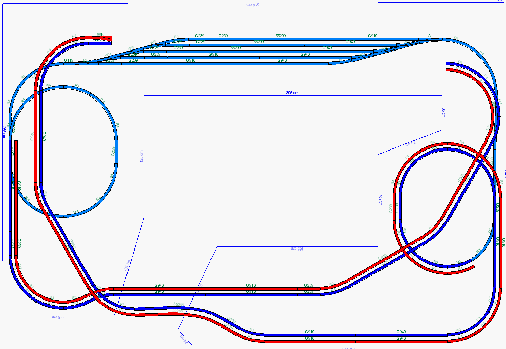

Ecco il progetto:

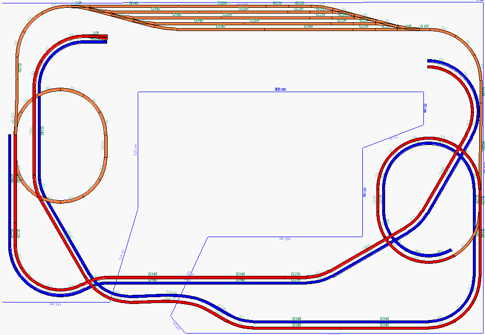

La linea a doppio senso rossa e blu da stazione princ. a scendere gradualmente fino all'elicoidale e la linea termica gialla da stazione princ. a stazione secondaria a livello + 25 cm ca.

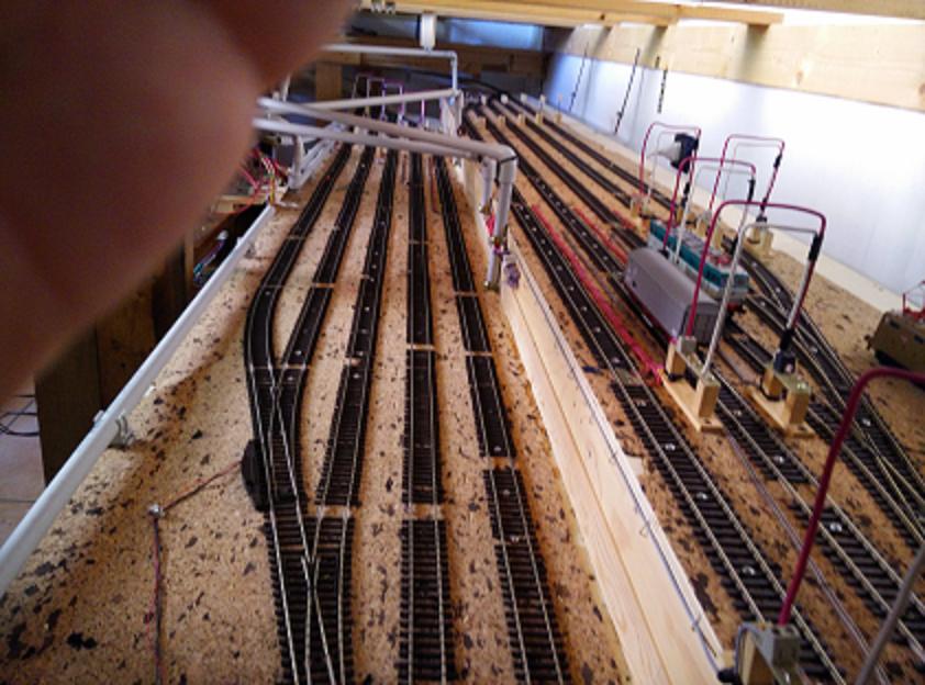

Le due stazioni nascoste:
676,25 KB
676,25 KB

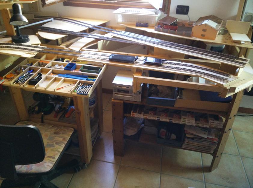

Alcune foto, la stazione nascosta:
93,93 KB

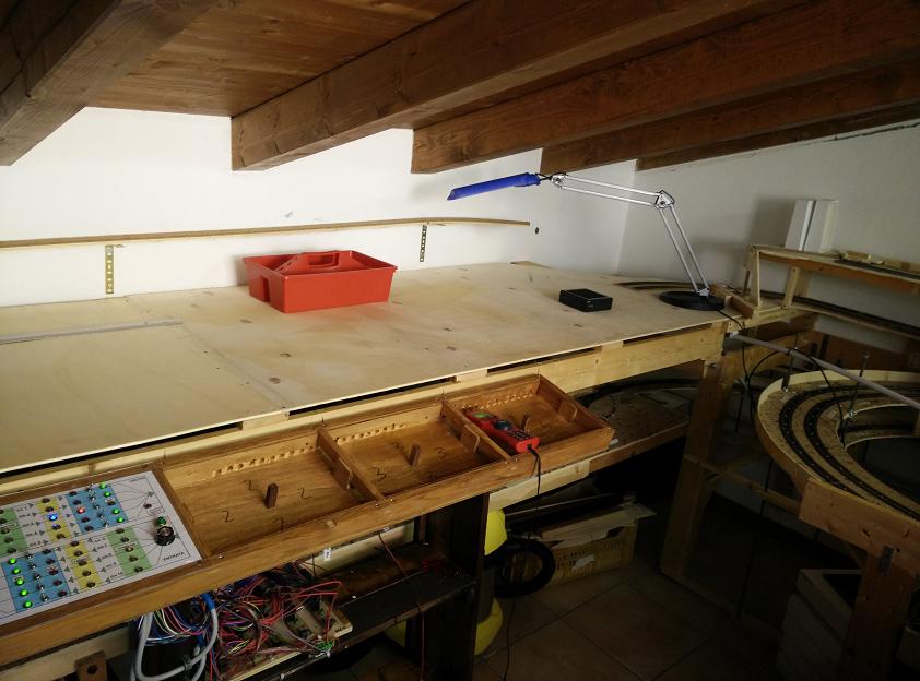

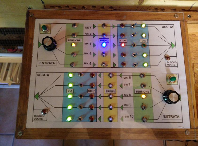

Il relativo quadro sinottico:
87,82 KB

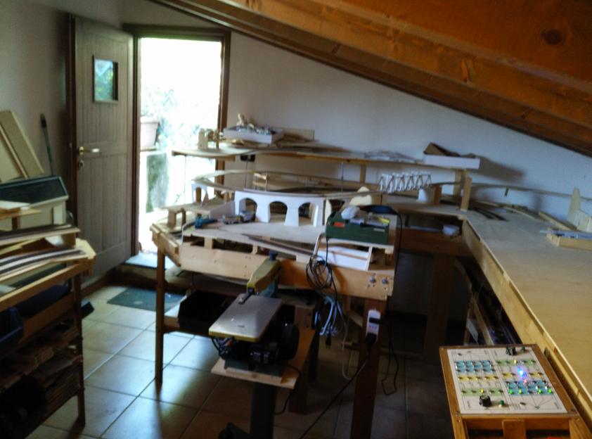

Alcune panoramiche:
73,1 KB
90,58 KB
67,99 KB
83,96 KB
85,29 KB

Oltre al plastico, trovo di estremo interesse il quadro sinottico. :cool:
coccinella56
Messaggi: 476
Città: Canzo
Re: Il plastico de "l'urcela"
#10 Messaggio da coccinella56 »
Grazie Andrea, ho solo messo in pratica quanto trovato sul forum, il funzionamento mi sembra semplice:
87,82 KB
dei cinque percorsi solo uno sarà messo a verde, quello abilitato dal selettore e quindi il treno transiterà dalla stazione nascosta ripetutamente, per cambiare convoglio metto l' interruttore su stop, verifico l'arrivo del treno tramite spia blu quindi col selettore indico il nuovo percorso e col pulsante aziono la matrice di diodi che muove fino a 4 deviatoi.
La logica dei sezionamenti mi indicherà con la spia "blocco uscite" se vi sono ostacoli a valle della stazione nascosta e nel contempo toglierà tensione alla stessa impedendo di fatto l'uscita del treno.
L'ho provato e riprovato ed il sistema mi sembra valido, l'unico limite che ci ho trovato è il fatto che quando col selettore cambio percorso la spia gialla indica correttamente la tensione al binario prescelto ma se non si aziona il pulsante l' itinerario non viene abilitato.
Comunque mi piace il risultato, anche graficamente lo trovo gradevole ma che lavorone, 42 led, selettori, pulsanti, interruttori, i moccoli per imparare a saldare i cavi ai connettori Dsub per collegare il tutto ma quando tutto ha cominciato a funzionare la soddisfazione è stata grande.

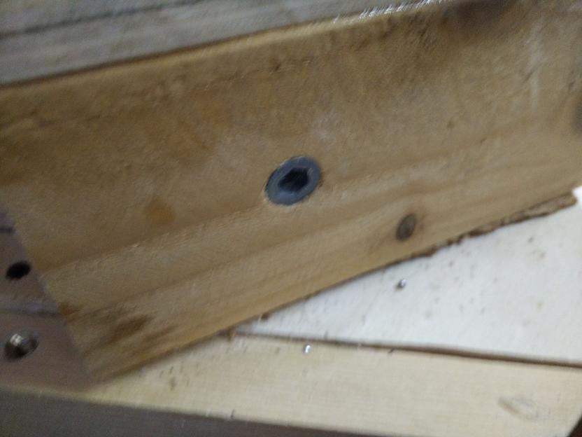

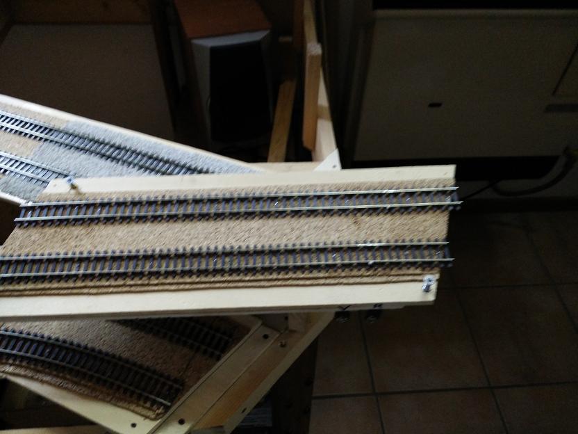

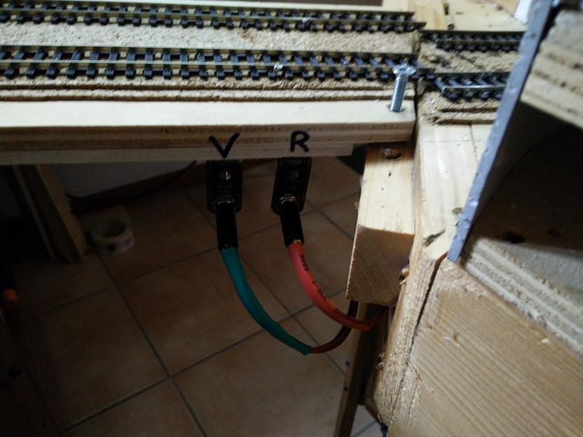

Se non ricordo male su questo argomento aveva aperto una discussione Mauro un po' di tempo fa, comunque io dovendo far passare due volte una linea doppia ho adottato 2 diversi sistemi:
77,79 KB
49,12 KB
qui ho incernierato su un lato il ponte che quando è in posizione viene fissato con una vite tramite due bussole, una nel ponte e l'altra sul telaio, questo su entrambe le estremità.
L'altra soluzione è un ponte appoggiato sul telaio e fissato con lo stesso sistema di viti e bussole che non consentono nessun gioco mantenendo quindi l'allineamento dei binari, in entrambi i casi prima ho eseguito il fissaggio con viti e bussole e solo dopo ho piazzato i binari.
71,98 KB
77,93 KB
Ho fatto il lavoro questa estate ed il risultato è stato ottimo, poco tempo per mettere i ponti in posizione e perfetto allineamento.
Oggi ho fatto le foto e controllando le chiusure ho avuto due sorprese, nel primo caso o il ponte od il telaio si sono allungati anche se di pochissimo e di fatto non combaciano perfettamente, nel secondo caso il ponte si è leggermente imbarcato, quindi dovrò nel primo caso lavorare di lima, nel secondo provvedere al fissaggio con 4 anzichè due viti.
Ciao Valerio.

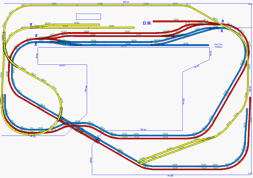

E' arrivato il momento di porre mano alla realizzazione della stazione principale e qui mi scontro con la mia scarsissima conoscenza dell' esercizio ferroviario. Come già accennato si tratta di una linea a doppio senso di marcia, (la rossa e la blu) chiusa ad ovale dotata di una piattaforma girevole per il ricovero delle sole loco elettrificate;
la linea gialla, (termica p.a.p.), avrà un suo deposito loco nella stazione secondaria,per ora solo accennata,
oltre ad avere un servizio passeggeri, caricherà varie materie prime, (tipo legname, materiale da estrazione ecc.) per portarle alla staz. princ. per spostarle su gomma o smistarle sulle linee rosse e blu.
Da qui la necessità di un deposito merci dove effettuare qualche manovra ed avere magari qualche binario di sosta.
Le giunzioni segnate con la x sono le posizioni di arrivo dei binari in stazione, già fissati al piano ma all'occorrenza si possono anche spostare.
Ho provato ad accennare una soluzione ma sinceramente non mi convince più di tanto, una cosa a cui tengo è avere una lunghezza dei binari in stazione di almeno 200 cm per avere convogli credibili.
Inutile dire che un aiuto da parte vostra sarà più che gradito.
