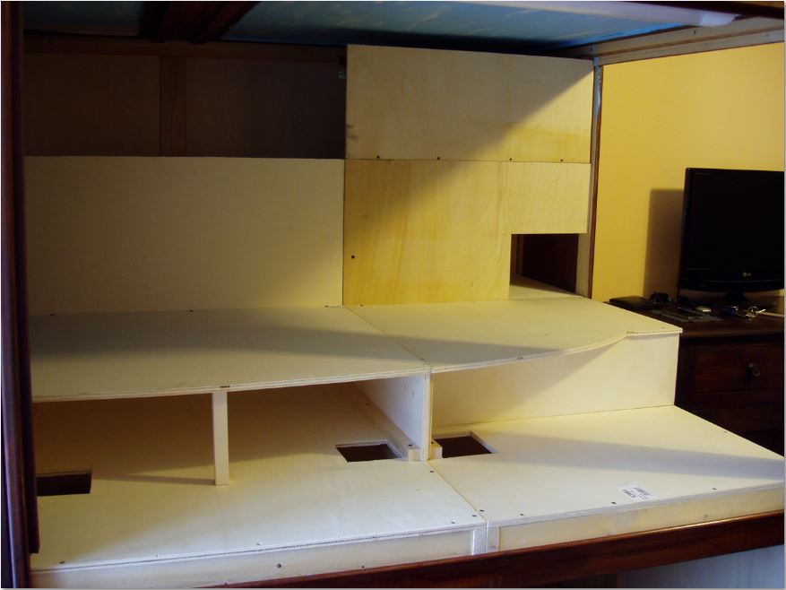

Il modulo centrale è quasi terminato, a breve potrò verificare gli accoppiamenti con il modulo di destra.

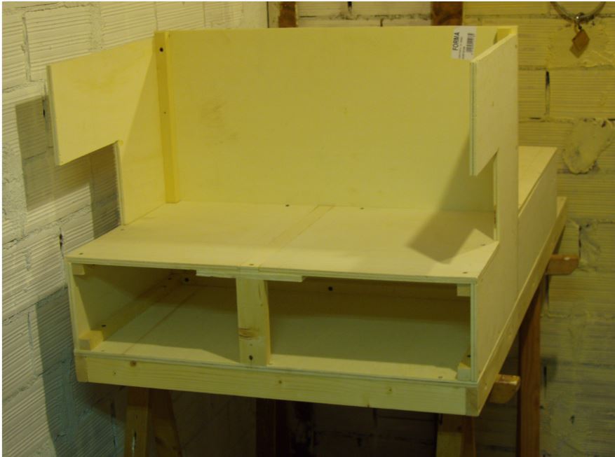

In realtà volevo fare un lavoro più accurato.... ma con la falegnameria non sono molto pratico. A posteriori, per chi volesse prendere esempio, dico che per le testate sarebbe meglio adottare un altra soluzione.
Sarebbe stato meglio sagomare un unico foglio di compensato, attaccandolo poi al telaio del modulo. In questo modo l'accoppiamento fra moduli sarebbe risultato sicuramente migliore.
Purtroppo certe cose si imparano solo strada facendo [8]
Mauro, non sono molto esperto in tracciati (come invece sei tu :wink: ). I plastici passerella mi sono sempre piaciuti e sono quelli che preferisco, perché sono i più vicini alla mia ottica, ovvero quella di vedere la ferrovia immersa in un ambiente.
Nel ormai lontano 2000 comprai la rivista "I treni" e li vidi un bellissimo (a mio parere) plastico passerella inserito nella struttura di una abitazione. Da li nacque la mia passione per i plastici passerella e la decisione di farne uno. Non me ne sono mai più discostato.
Penso che, in spazi limitati, questi garantiscano una buona corrispondenza alla realtà. Però c'è la contropartita della gestione. Ovvero credo che, a livello di gestione e manovre, non siano particolarmente divertenti. Poi magari con opportuni stratagemmi si riesce a ottenere un buon "esercizio".

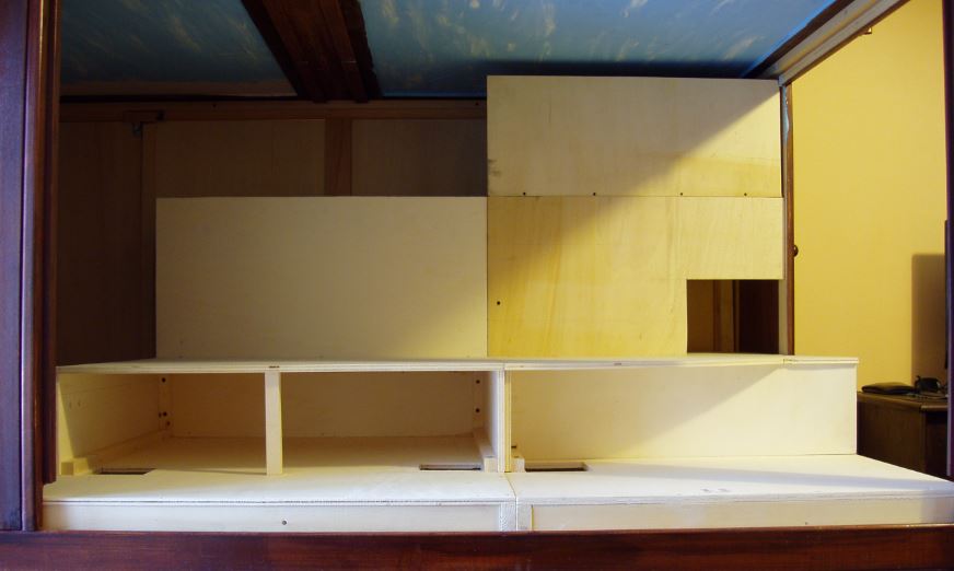

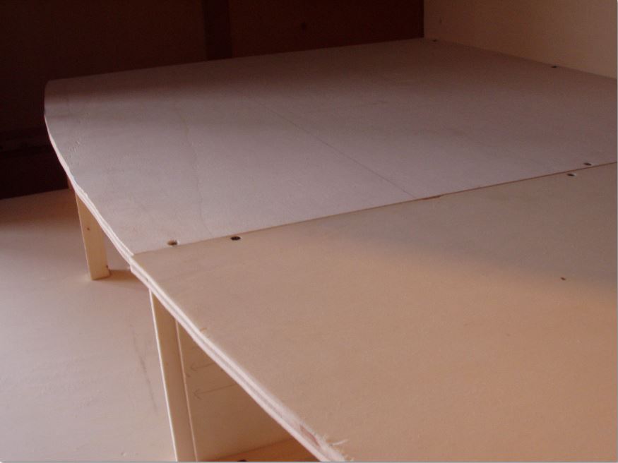

Intanto oggi ho provato l'accoppiamento tra il modulo centrale e quello di destra
Moduli visti dal fronte
47,84 KB
55,95 KB
Vista laterale, si intravede la sagoma della curva che seguirà la ferrovia. La parte ad ampio raggio sarà quella in vista.
56,78 KB

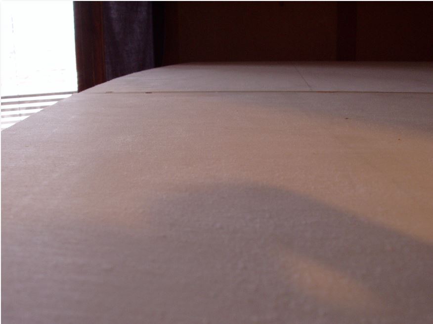

Particolare accoppiamento lato fronte. Questo è l'accoppiamento a vista. Dovrà essere realizzato su binario in curva con sopraelevazione della rotaia esterna. E' quello che presenta i maggiori problemi e quindi il supporto deve essere il più preciso possibile. Mi sembra che, nonostante ci siano incongruenze in alcune parti del modulo, l'accoppiamento in questo punto risulti abbastanza buono.
Con soli due moduli montati si può agire sui fissaggi con sufficiente libertà per aggiustare eventuali dislivelli. In corrispondenza di queste giunzioni sono previsti fissaggi aggiuntivi per tenere ferme le parti.

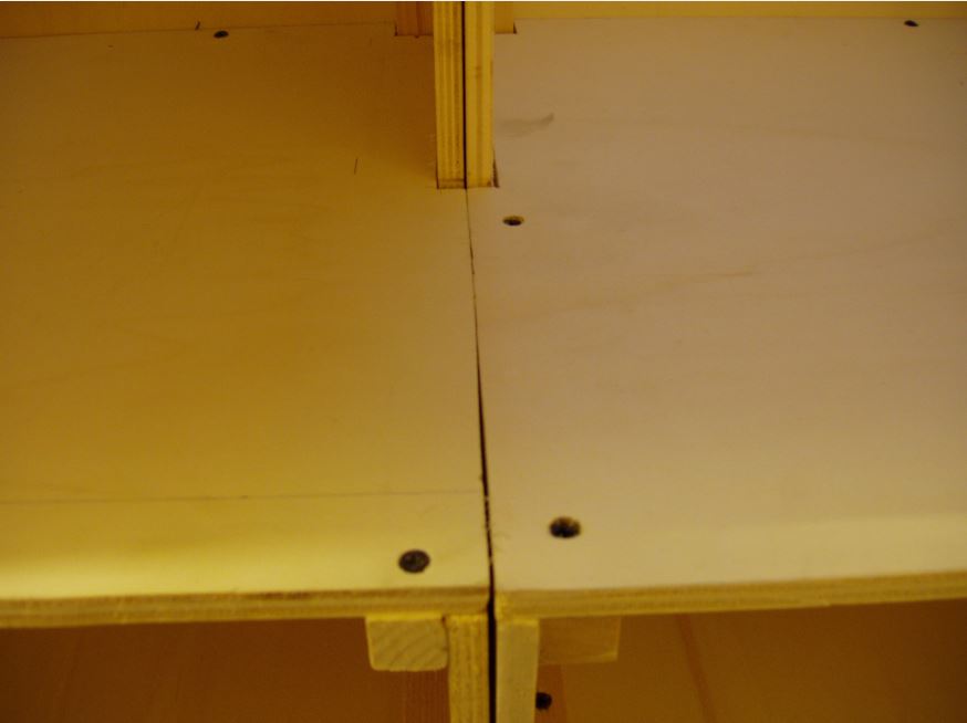

Accoppiamento lato retro
34,27 KB
In questo caso la planarità e buona, mentre c'è una marcata incongruenza nella distanza fra i moduli. In questo caso la fessura non dovrebbe dare problemi, poiché la giunzione avverrà con binari flessibili incastrati con scarpette a due monconi rettilinei, fissi, posti a 10 centimetri dalla fine delle curve. Sul giunto in questione il binario flessibile non presenta giunture ed è solo appoggiato. Sarebbe tuttavia opportuno evitare situazioni simili, che potevano essere risolte usando un unico foglio in multistrato di almeno 15 mm per realizzare le testate.

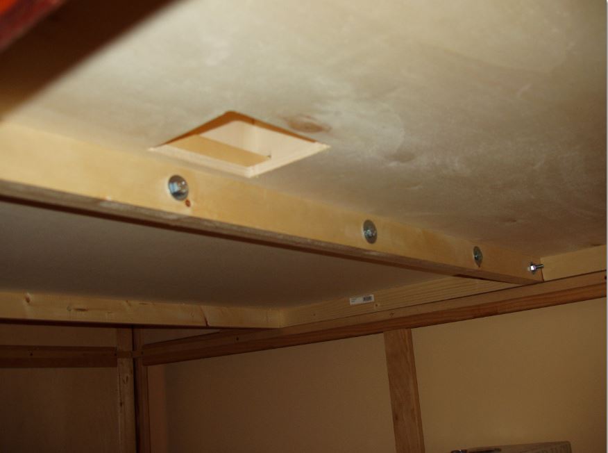

Particolare dei fissaggi principali. In corrispondenza delle giunzioni sul fronte sono previsti fissaggi aggiuntivi.

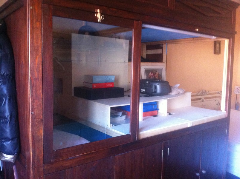

dopo parecchio tempo ritorno su questo argomento per darvi nuove notizie. Purtroppo non buone.
In seguito a problemi di "rumorosità" con i vicini di casa ho dovuto fare un po' di modifiche agli arredamenti per spostare le camere da letto in luogo più distante dalle "emissioni sonore moleste" [8]
Purtroppo la nuova configurazione non permette una agevole collocazione del mobile-vetrina, destinato al plastico, che si trova ora in questo stato :sad:
125,84 KB
I tre moduli, la cui carpenteria in legno era già pronta, necessitavano di qualche aggiustamento e forse sarebbe stato meglio scegliere una diversa modalità di costruzione della struttura.
