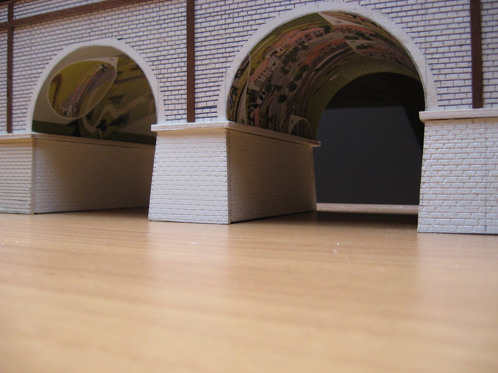

Work in progress.
Ecco alcune foto dei costruendi piloni, finiti i quali passerò alla verniciatura ed invecchiamento.
267,16 KB
335,08 KB
196,09 KB

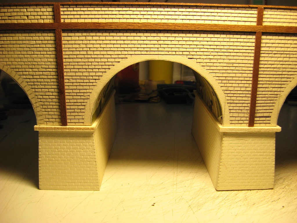

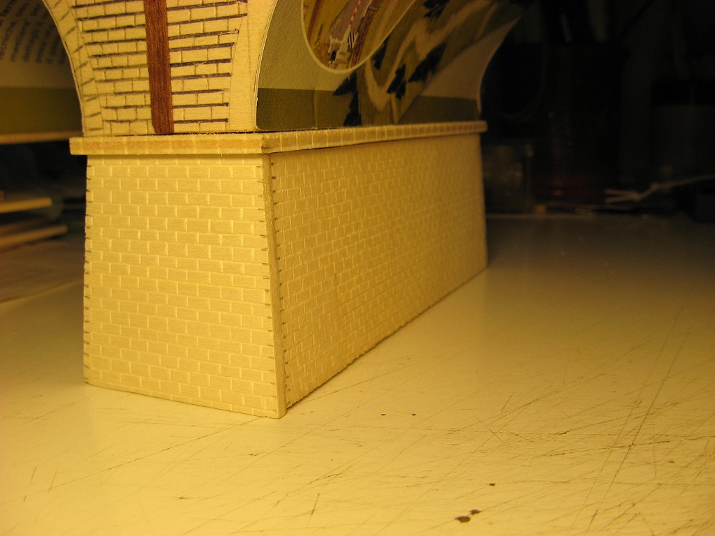

Ho terminato i piloni.
Ancora qualche piccolo ritocco e poi passerò alla verniciatura.
202,94 KB
226,4 KB
189,48 KB

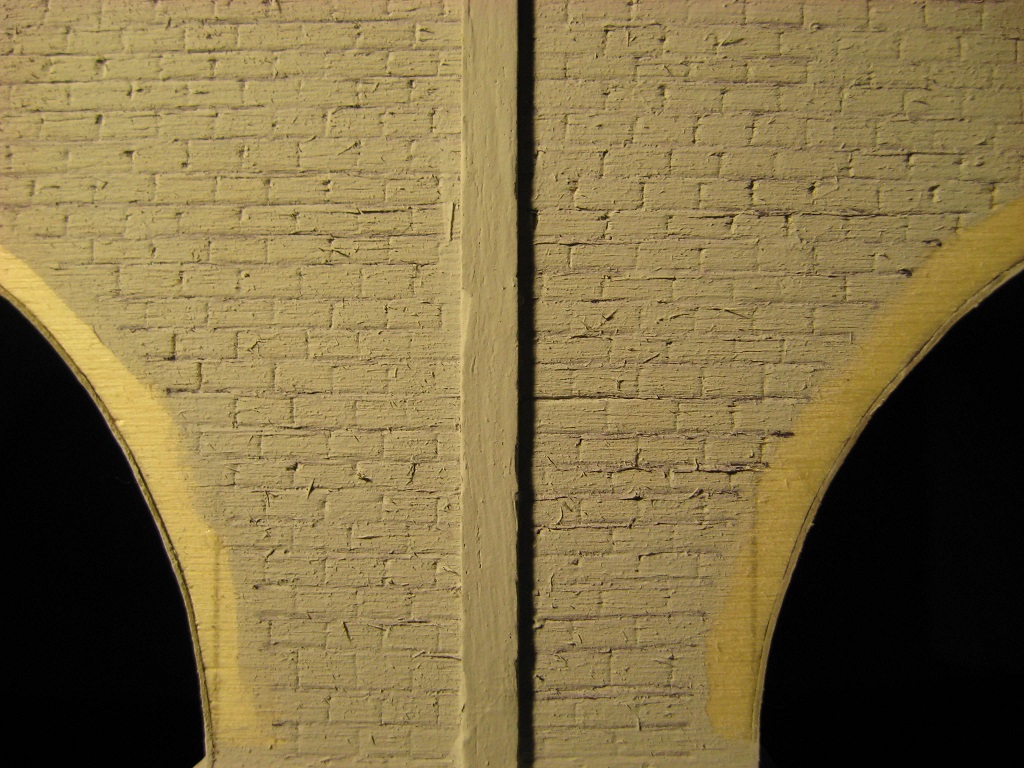

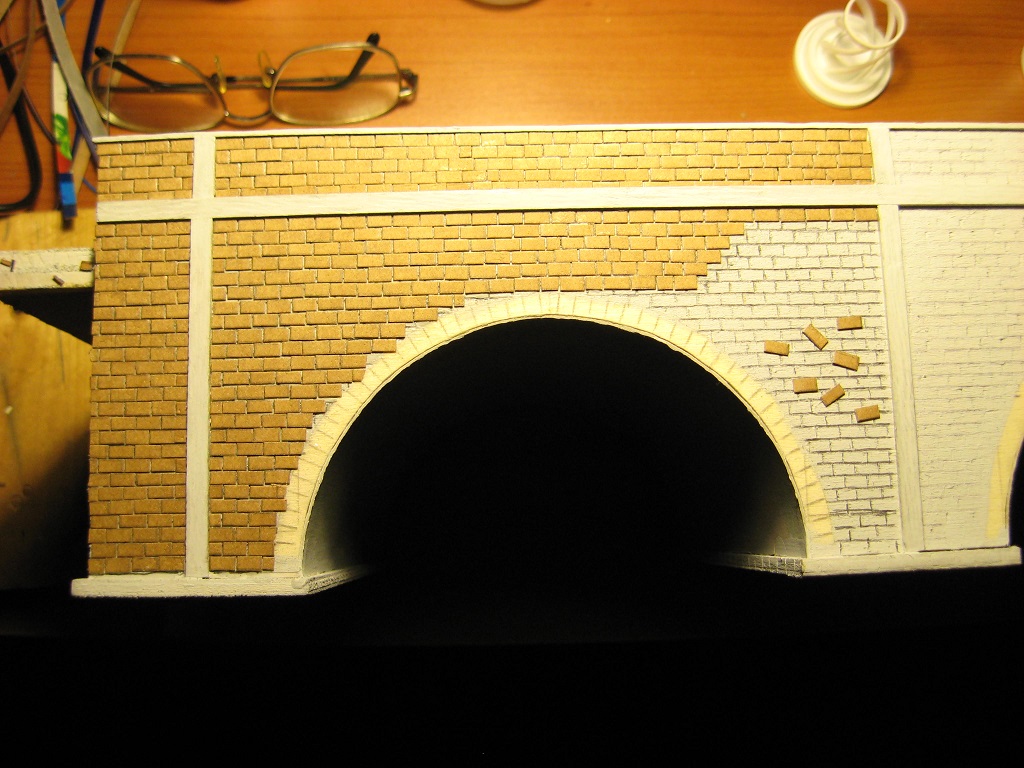

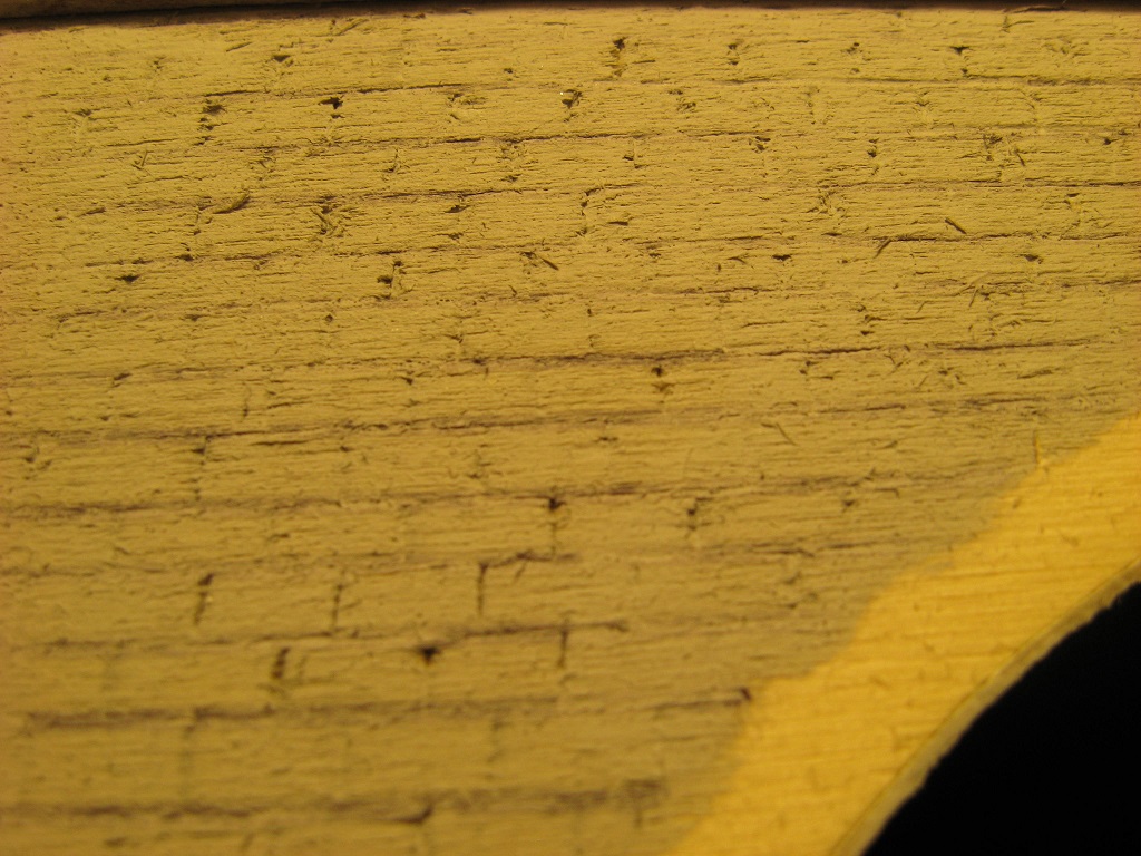

Come ho già detto, per le mie autocostruzioni di edifici ho adoperato sempre il compensato.
Nel costruire il ponte ho adoperato lo stesso materiale ed ho pensato di incidere sopra le pietre.
Sembrava una soluzione buona, ma quando ho dato la prima mano di colore, i solchi incisi sul compensato si sono attutiti ed in alcuni punti sono quasi spariti del tutto a causa del rigonfiamento del legno.
In molti punti, inoltre, si sono sollevati i filamenti del compensato, come si può notare dalle foto
309,38 KB
268,24 KB
Sconsiglio quindi la tecnica di scolpire i mattoni sul compensato.
Per questo tipo di lavoro è sicuramente più indicato in forex.

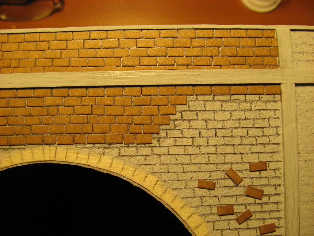

Però, dal momento che il forex non sono riuscito a procurarlo, ho pensato che l'unica soluzione per risolvere il problema fosse quella di ricoprire il tutto con mattoncini in cartone.
Questo è il primo risultato. Che ve ne pare?
255,75 KB
339,06 KB
Certo penserete che è un lavoro pazzesco, ed infatti per realizzare solo questo tratto ho impiegato circa 4 ore, ma nel modellismo bisogna munirsi di grande pazienza e....soprattutto non bisogna mai avere fretta.
L'importante è, alla fine, che il lavoro fatto ci dia una grande soddisfazione.
Ciao a tutti

#45 Messaggio da liftman »
Eh.... mi verrebbe da dire che sei <font color="red">MATTO DA LEGARE!!!!</font id="red"> :cool: :cool: :cool: :cool:
Scherzi a parte.... il risultato ripaga la pazienza certosina, e il tempo speso per realizzare uno ad uno i mattoni e poi piazzarli in opera. :cool: :cool: :cool: :cool:

Gran bel lavoro, lo vedo solo ora...
E' successo anche a me che dopo la mano di fondo dato a pennello sul multistrato spariscano le incisioni :cool:
Dunque ho carteggiato con grana finissima per liminare i fili che si erano alzati e ho ripassato tute le incisioni una seconda volta..
Le veniciature ad aerografo successive e l'invecchiamento non hanno dato problemi.
penso che se si fosse dato anche il primer con aerografo non ci sarebbero stati problemi.... chissa..
Riguardo al forex se lo cerchi da 1mm quì c'è al miglior prezzo:http://www.cartarius.it/Shop/vmchk/Mode ... ti/15.html
Per gli spessori maggiori ti consiglio di cercare un negozio che fà cartellonistica, hanno molti scarti che danno via a prezzi irrisori..
Buon lavoro
Massimo
Messaggi: 5773
Re: Costruzione ponte
#47 Messaggio da MrPatato76 »
Bella la tecnica dei mattoni in cartone....un po' da mal d'occhi ma dal risultato molto realistico!!
Roberto :cool:

#48 Messaggio da dilan »

<font color="red">massimo bertocci ha detto:
Le veniciature ad aerografo successive e l'invecchiamento non hanno dato problemi.</font id="red">
L'ho pensato anch'io, ma la preoccupazione che a lavoro ultimato si ripresentasse il problema mi ha fatto desistere.
In ogni caso per questi lavori è meglio usare il forex.

#49 Messaggio da MrMassy86 »
Davvero ottima l'idea dei mattoni in cartoncino, ci vuole davvero molta pazienza, ma il risultato è davvero soddisfacente :wink: Forse anche meglio di prima :cool: Massimiliano :cool:

#50 Messaggio da Giannantonio »
Direi che con i mattoni riportati il risultato è eccellente e ti ripaga del lavoro.
Il peccato è stato non saperlo prima che ti risparmiavi tutte quelle incisioni.
Complimenti, anche per la pazienza.
