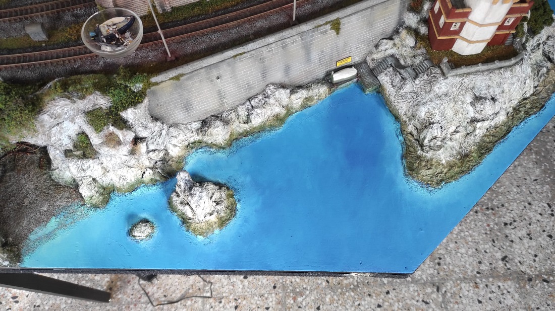

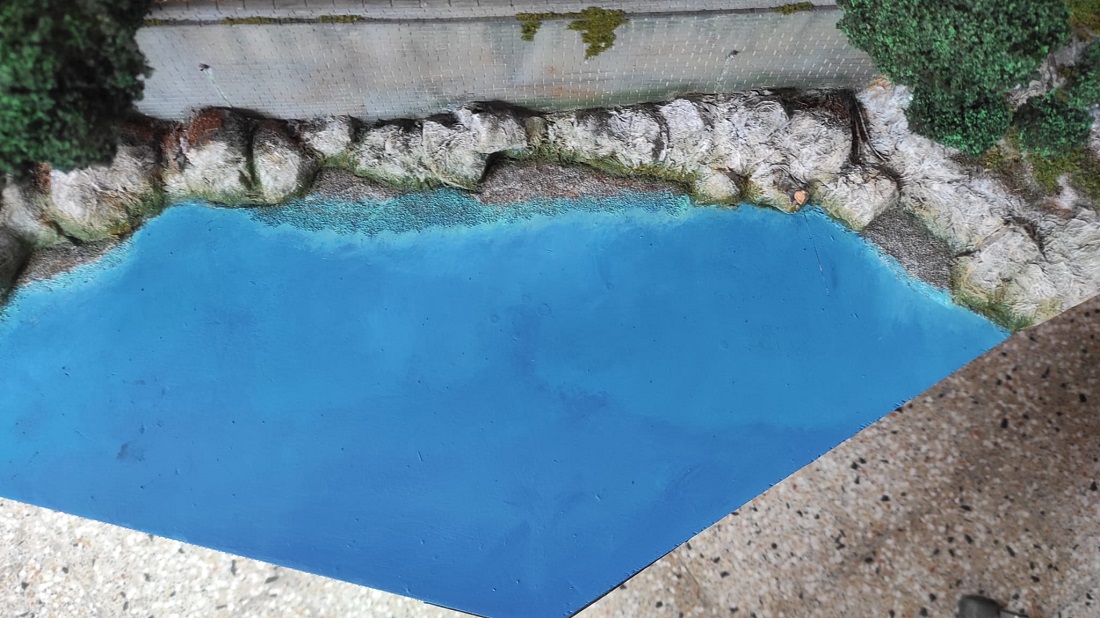

Agosto 2014, la Quaterman s.r.l. dichiara chiuso il cantiere del primo modulo realizzato in scala TT. Tante esposizioni, tante trasferte, tante soddisfazioni e ora, dopo 11 anni (quanti anni sono passati), il modulo necessita di alcuni restyling.
La palificazione delle linea elettrica è abbastanza rovinata e urge rifacimento di alcuni pali, il mare.....nel 2014 si era provveduto ad una soluzione accessibile ai neofiti, utilizzando colori acrilici come fondo e silicone trasparente e bianco per la creazione del movimento marino, ma ora il silicone si è opacizzato e in alcune parti ha iniziato a separarsi dal colore di fondo e quindi quale miglior occasione per imbattersi in una nuova esperienza?
Ho provveduto a eliminare il silicone (gran bel lavoro di pazienza per eliminarlo completamente), una "rinfrescata" delle rocce e una nuova colorazione del mare con l'intenzione di accentuare l'effetto della profondità pur essendo un piano.
Passo successivo, la superficie del mare. Alla prossima [253]

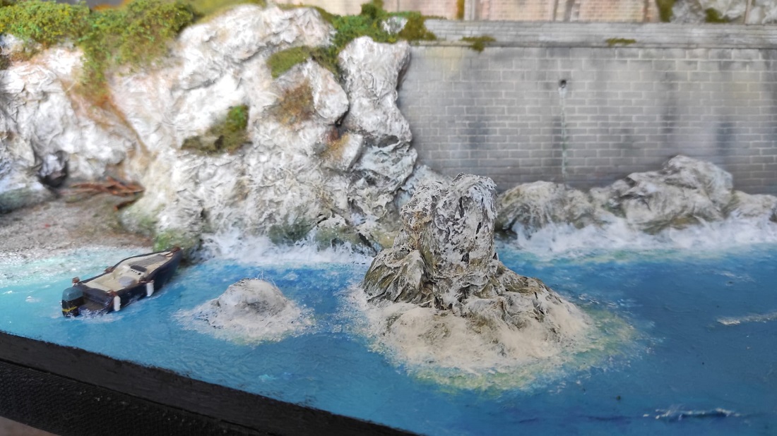

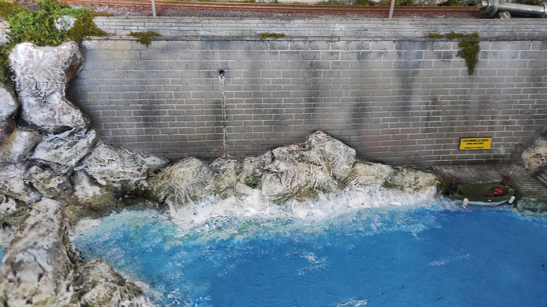

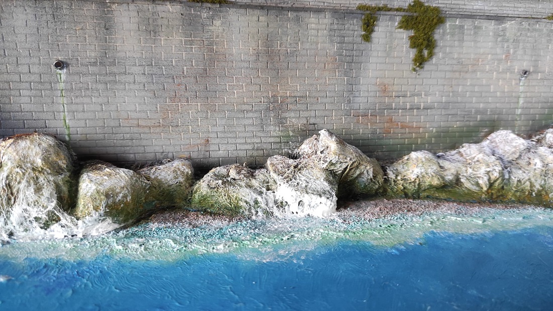

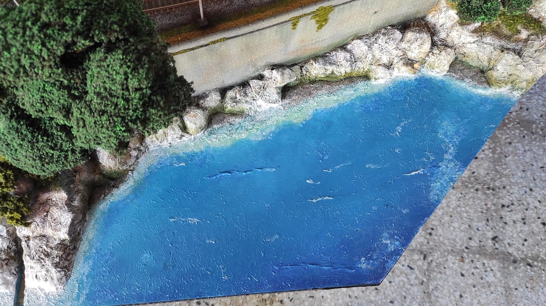

Il primo step è terminato. Il mare antistante alla ferrovia ora è più realistico, ormai l'opaco silicone ha lasciato spazio ai più moderni gel effetto acqua. Anche la nuova colorazione ha provveduto a migliorare l'effetto del mare. Sono riuscito anche ad ottenere l'effetto delle onde che si infrangono sugli scogli. Lascio qualche immagine.

E bravo, come hai realizzato i flutti ?
Messaggi: 2597
Re: MODULO (curvo) "faro di Caprazoppa"
#768 Messaggio da 58dedo »
I flutti sono realizzati con ovatta/cotone idrofilo, ho provato con il Dacron ma non ottieni lo stesso risultato.
Si lavora a piccoli batuffoli, che devi cercare di diradare, come una nuvola, il più possibile, inumidire con acqua la zona dove applicare l'ovatta stendere un pò di gel e poi altro gel per fissare l'ovatta alla parete. Personalmente al gel ho aggiunto del bianco acrilico per rinforzare il colore, si può anche non usare il gel colorato e avere maggiore trasparenza, ma poi non riesci più a vedere l'effetto flutto

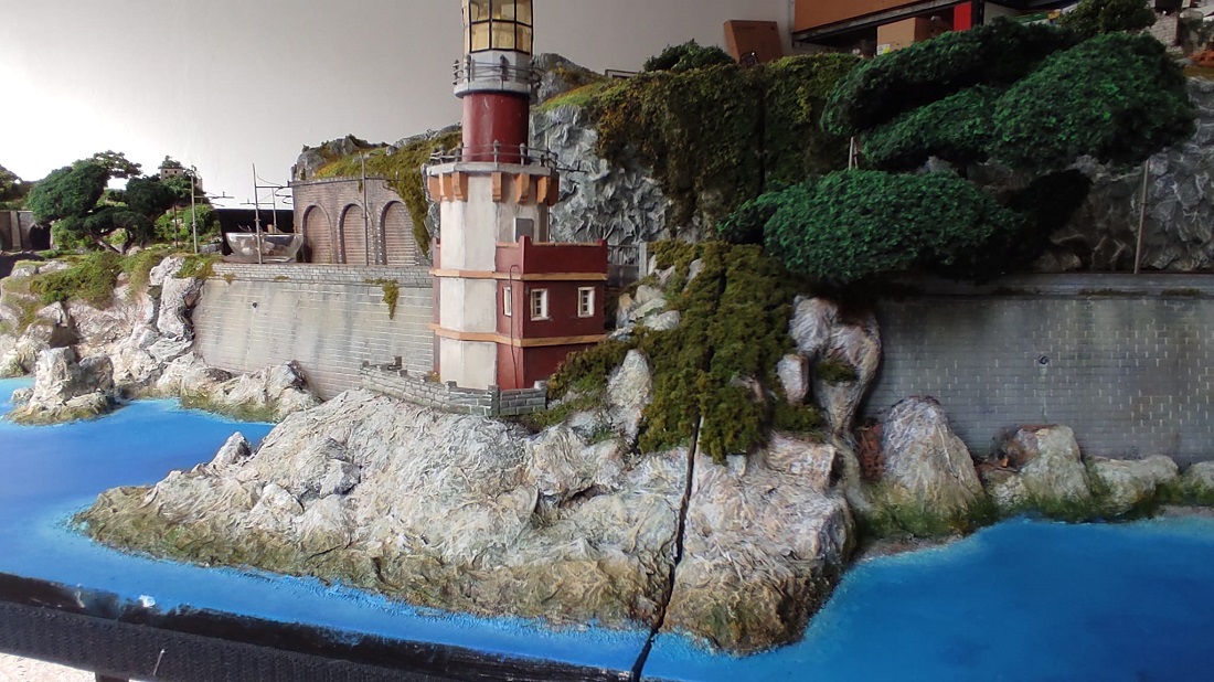

Ora l'annosa sistemazione dei pali della linea aerea, alcuni pali sono seriamente danneggiati. La catenaria è stata tolta definitivamente e mai più montata.
Altro lavoretto che sto valutando seriamente, creare un ingresso di alimentazione per trazione e servizi supplementare, oltre a dover sostituire le 4 prese di collegamento tra i due semi moduli. E forse il restyling terminerà.
Ultima pazzia sarebbe il fissaggio con cerniere dei due semi moduli per praticità d'installazione e trasporto, dall'altra la problematica è creare le coperture di protezione alla parte scenografica; ma ad arrivare a questo progettino passerà qualche mese e forse alla prossima esposizione sarà ancora una pazzia sulla carta [107]
