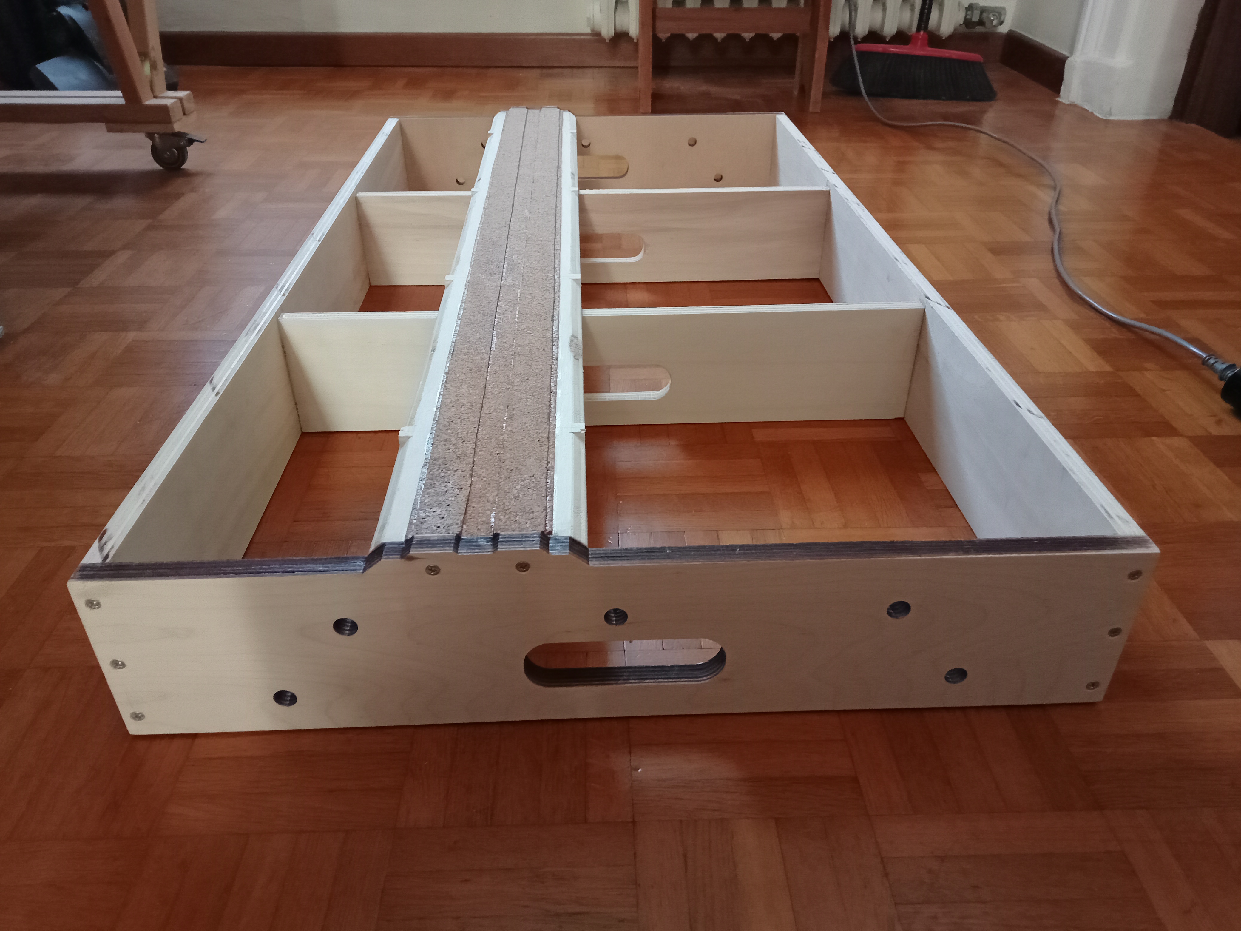

Per il momento ho realizzato il telaio ed il piano dei binari:

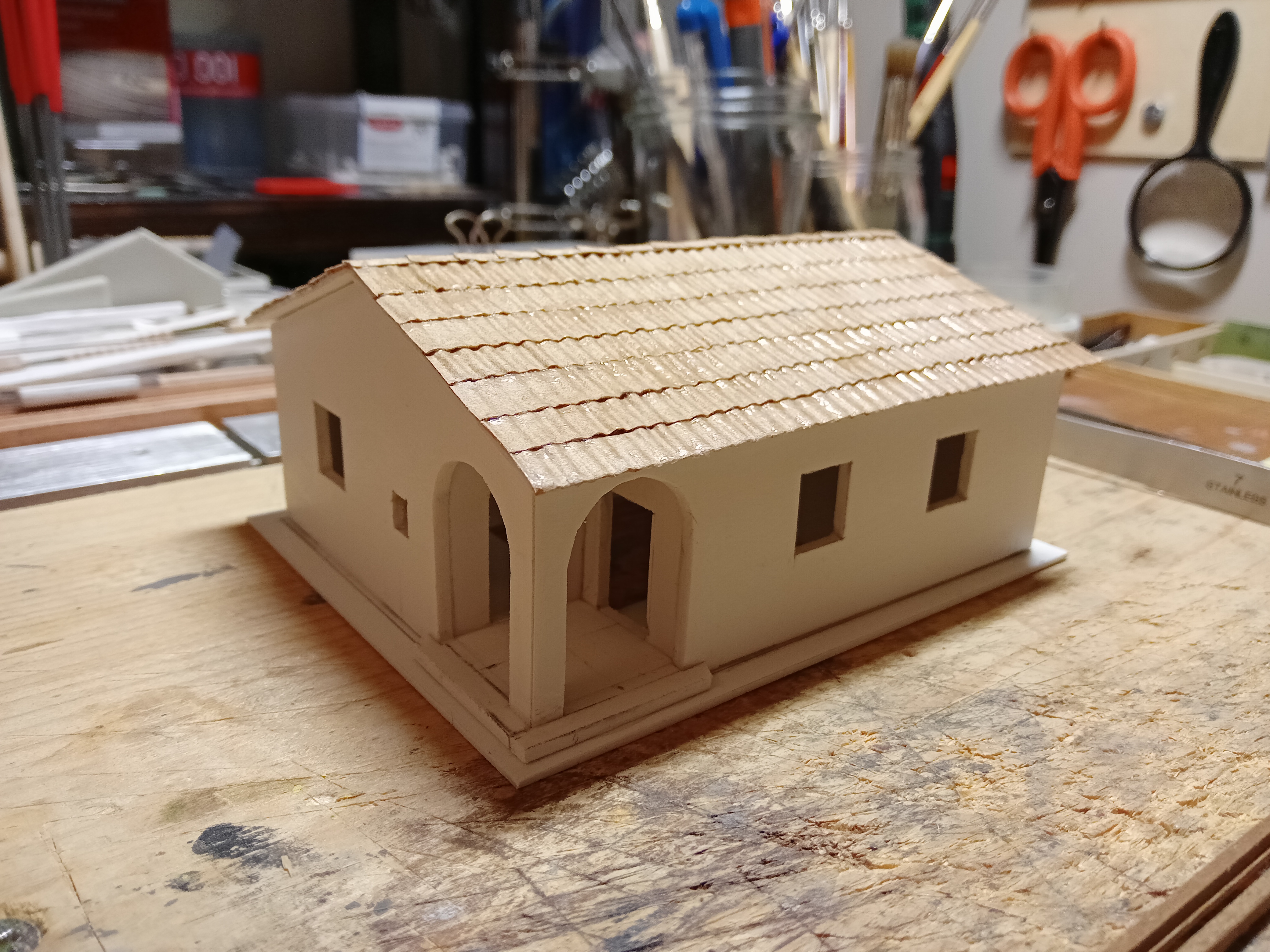

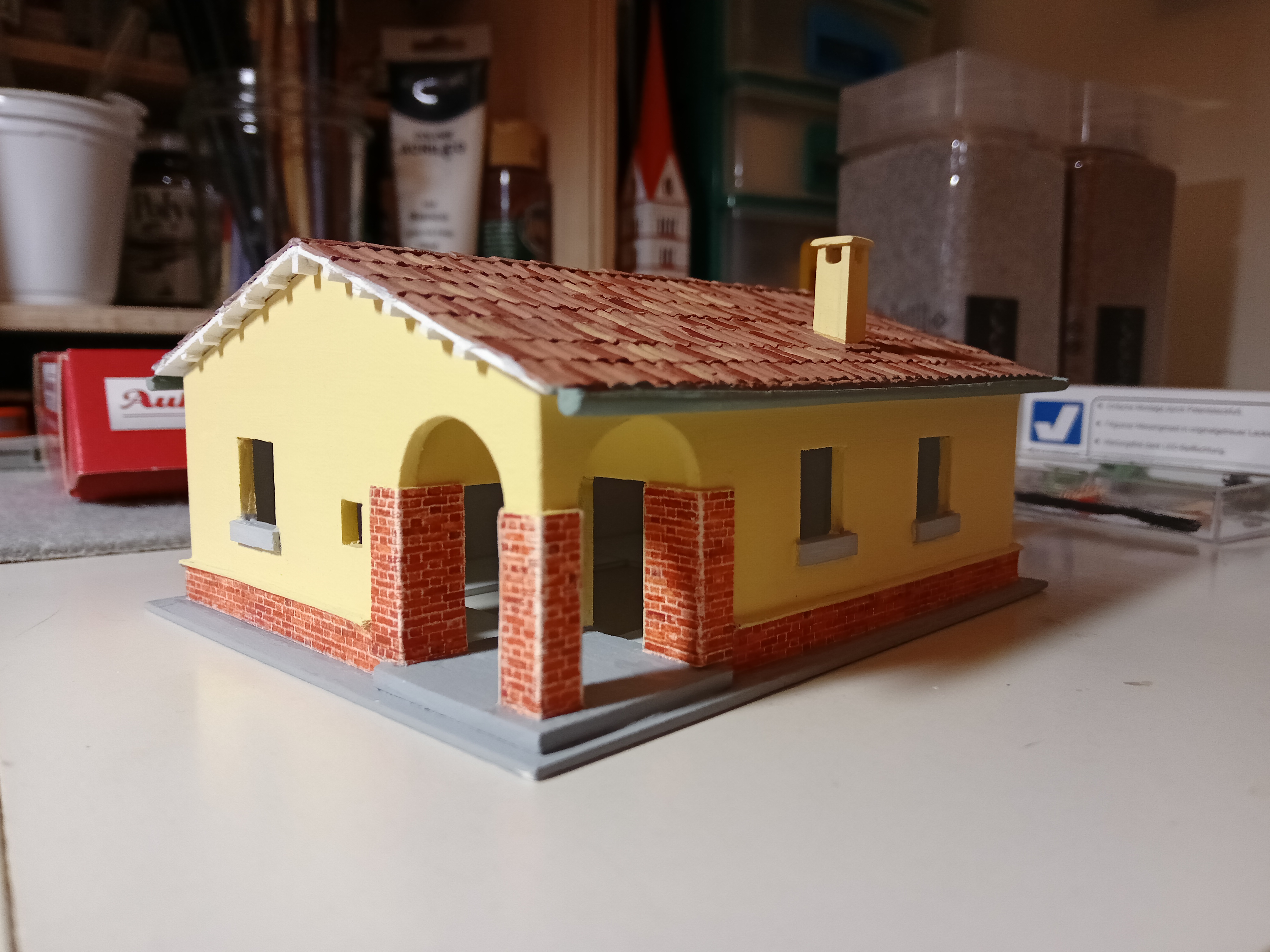

Sto realizzando un piccolo casello su disegno originale scaricato dall'archivio di Fondazione FS (mancano ancora diversi particolari e adeguata sporcatura):

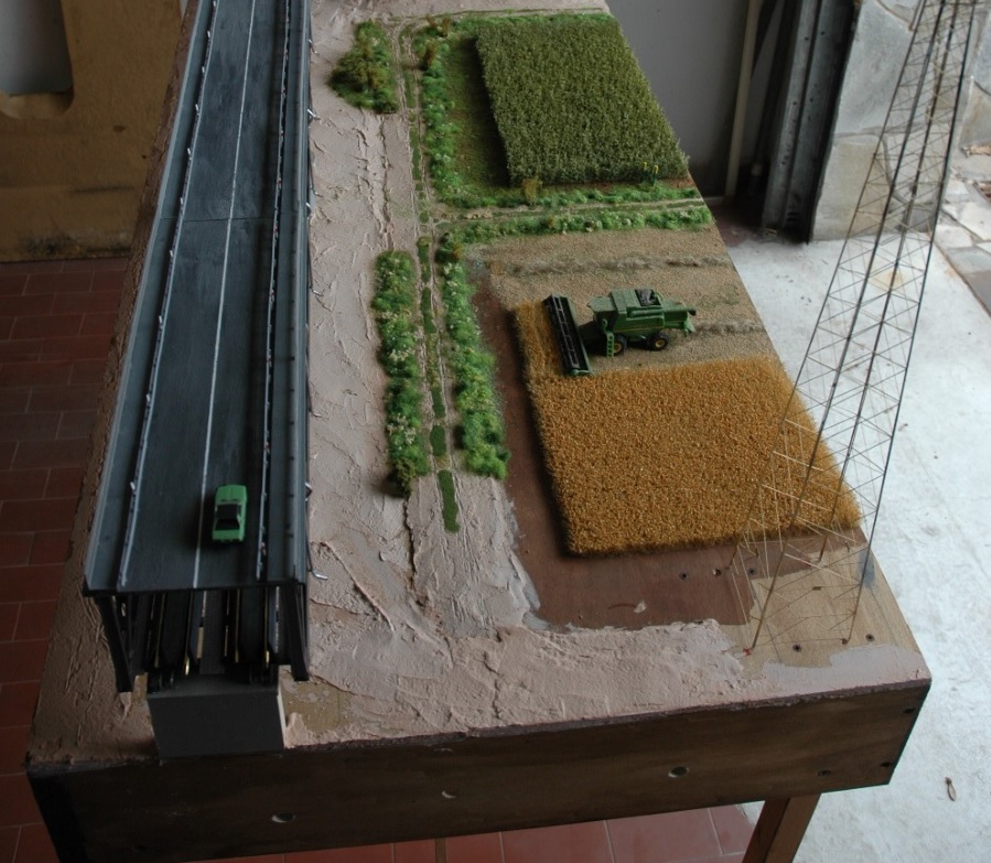

Nel mio modulo del ponte sul fiume Po ho fissato i tralicci dell'alta tensione con calamite incollate alle 4 basi di ogni traliccio che a loro volta facevano contatto con 4 viti metalliche avvitate sulla scenografia. I tralicci, per quanto alti, non si sono mai mossi durante l'esercizio, nonostante scossoni e spinte....

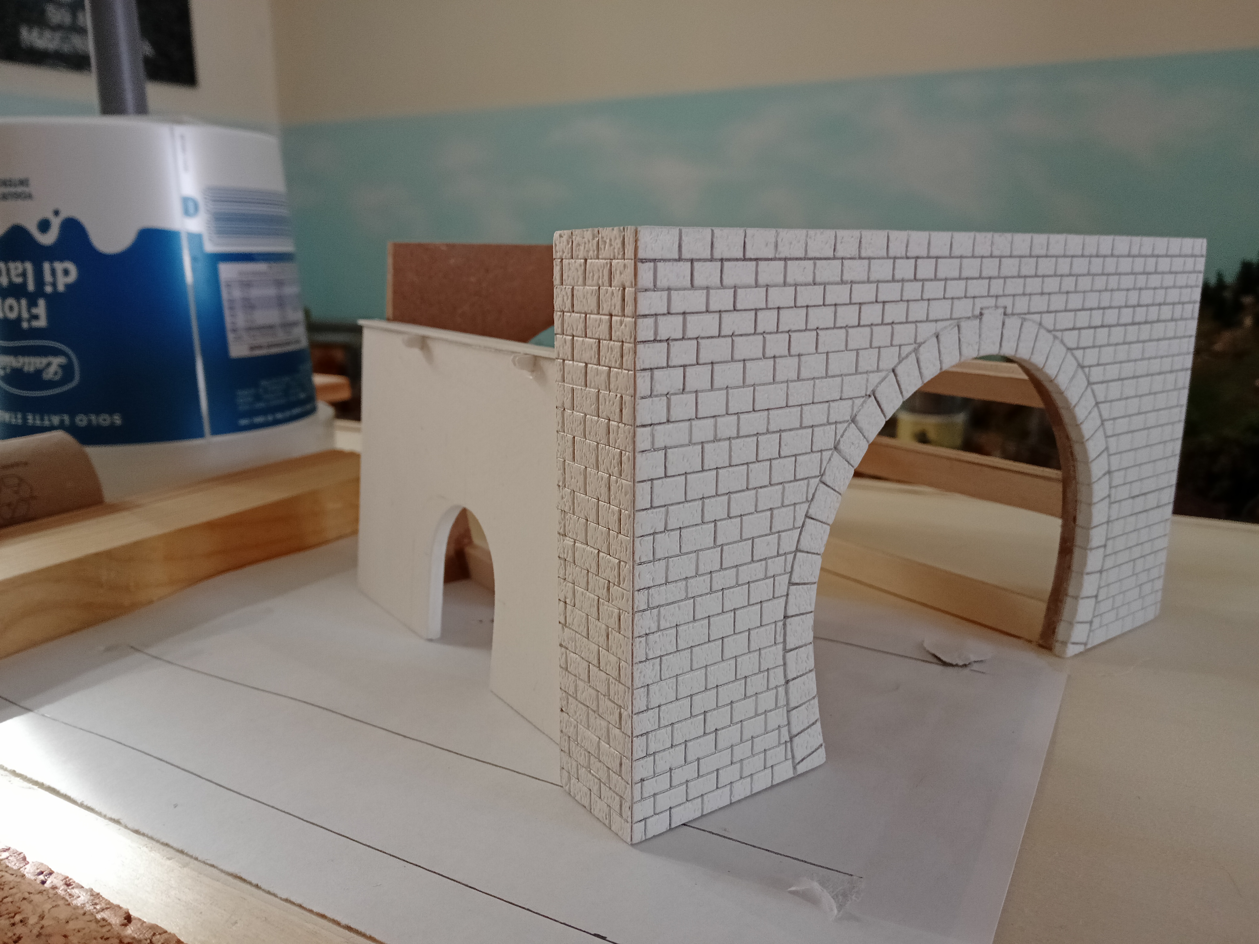

E' passato un po' ti tempo, ecco qualche aggiornamento sullo stato di (tranquillo) avanzamento dei lavori:
finalmente il modulo si regge in piedi
ho tracciato la strada che porta al sottopasso
la realizzazione dei due portali...
...e del sottopasso
dotato di illuminazione
portali e sottopasso sono realizzati in forex recuperato dal listino prezzi della festa della parrocchia di qualche anno fa, non si butta via niente! [102]

Bravo Enrico, ci sai fare, complimenti.

Graditissimo aggiornamento Enrico, molto belli i portali e i muri di contenimento.

Grandissimo Enrico!!! Zitto zitto.....complimenti per i portali ben incisi, direi perfetti, ma la chicca è il casello, complimentoni!!
