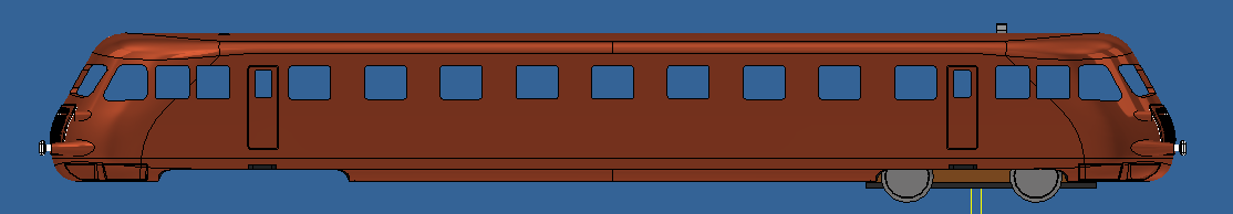

Da ordini superiori, durante l'ultimo Novegro, mi è stato chiesto di progettare l'automotrice in oggetto.
Ed io, da bravo "Soldato" ho ubbidito!! [99]
Ho già mandato in stampa i files del telaio e della carrozzeria presso un nuovo service on line con costi molto buoni.
La tecnologia che usa è a fusione di polveri, quindi mi aspetto che la superficie sia un pò porosa.
Vediamo quando arriveranno.
Gli accessori come respingenti, camini, trombe ed accoppiatori li stamperò con la mia stampante casalinga.
Come meccanica voglio usare quella Lineamodel che avevo ordinato per la ALN 56: qui ho verificato la circolabilità su curve di raggio 267 (più strette di quelle ammesse sul modulare).
Appena mi arriveranno i particolari vi aggiornerò.

Gaudio e tripudio...è arrivata la stampa della 772!!
Per questo prototipo mi sono avvalso di un nuovo service on line: https://www.niuo3d.com/it/niuo/
Si avvale di stampanti a fusione su letto di polvere.
Questa tecnologia lascia la superficie un po' "granulosa", ma non più di tanto (il che potrebbe essere utile per l'adesione della verniciatura).
Di mooolto buono c'è che questo service costa molto poco rispetto ai più famosi Shapeways e Imaterialize anche a parità di tecnologia: quello che vedete è costato 25€ spedizione inclusa.

Tu l'hai davanti agli occhi e sotto le dita per cui sei senz'altro il miglior giudice, per quello che posso vedere dalle foto, in tutta franchezza, non mi sembra niente di entusiasmante e, a meno che non sia un effetto della foto, le sedi dei finestrini frontali mi sembrano pure storte.

FrancoV ha scritto: mercoledì 17 novembre 2021, 17:46 Tu l'hai davanti agli occhi e sotto le dita per cui sei senz'altro il miglior giudice, per quello che posso vedere dalle foto, in tutta franchezza, non mi sembra niente di entusiasmante e, a meno che non sia un effetto della foto, le sedi dei finestrini frontali mi sembrano pure storte.
:D
Cosa intendi per storte? [107]

Aspetto curioso di vedere il risultato post verniciatura, cosi di prima occhiata con tutto il rispetto Roberto mi sono venute alcune delle perplessità di Franco, con gli altri service che avevi usato mi aveva dato l'idea di una stampa, anche se più onerosa, notevolmente migliore con impatto visivo fin da subito ottimo, qui in foto da l'idea di una superfice veramente abbastanza granulosa, magari dal vero è meglio.

premesso che potrebbe essere un effetto di deformazione dovuto all'obbiettivo dell apparecchio con cui hai fatto la foto, c'è qualcosa in questi angoli (idem sull'altro lato) che non mi convince .... specie se confrontata col prototipo

Già sapevo della “granulosità” dovuta alla tecnologia scelta.
Ma se per una prova, devo buttare 70 e passa €… no grazie!
Mi accontento.
Per quello che mi serve va benissimo.
Se tutto torna come spero, allora potrò pensare di farlo stampare con tecnologie più performanti.

Beh è un rotabile dalle forme complesse, su cui mi riservo di fare ancora delle verifiche.
Purtroppo i disegni disponibili sul sito di Fondazione FS non sono così dettagliati come ad esempio quelli della E424 o E636…solo per citarne alcune…

La granulosità è tipica anche nei modelli fatti a mano. La riproduzione di questa Aln 772 in scala TT è ottima: io vedo una perfetta finestratura, accettabile riproduzione dei tettagli, presenza dei fori per fanali e respingenti, presenza di punti di ancoraggio telaio carrozzeria e motore. Rapporto qualità/prezzo ottimo! Forse avrai delle difficoltà per la vetratura, ma penso che hai già in mente come fare!

Grazie Francesco, ma Franco non ha torto sulla geometria di quel finestrino...ci devo lavorare su..
Per la finestratura ho in mente un paio di idee che devo prima verificare (lo scopo di un prototipo è anche questo).
Per quanto riguarda la tua domanda sulla replica di un modello artigianale, la questione è più complessa.
Ci sono tecnologie che permettono di duplicare oggetti in 3D tramite appositi scanner.
In genere questi non sono servizi offerti da service on-line tipo shapeways o imaterialize.
