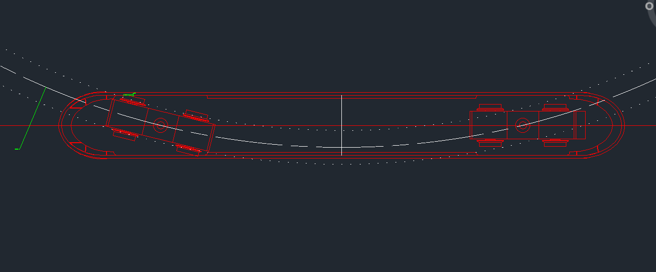

Da ordini superiori, durante l'ultimo Novegro, mi è stato chiesto di progettare l'automotrice in oggetto.
Ed io, da bravo "Soldato" ho ubbidito!! [99]
Ho già mandato in stampa i files del telaio e della carrozzeria presso un nuovo service on line con costi molto buoni.
La tecnologia che usa è a fusione di polveri, quindi mi aspetto che la superficie sia un pò porosa.
Vediamo quando arriveranno.
Gli accessori come respingenti, camini, trombe ed accoppiatori li stamperò con la mia stampante casalinga.
Come meccanica voglio usare quella Lineamodel che avevo ordinato per la ALN 56: qui ho verificato la circolabilità su curve di raggio 267 (più strette di quelle ammesse sul modulare).
Appena mi arriveranno i particolari vi aggiornerò.
