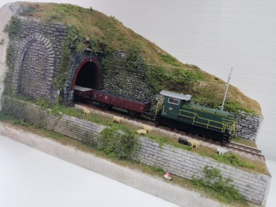

Diorama di esposizione
Poi un altra cosa vorrei se possibile far accendere i fari della loco e vorrei metterli a led e magari qualche segnale luminoso
Che ne pensate e una buona idea?

A mio avviso potreti inserire delle tabelle con i ranghi di velocità o delle tavole di orientamento.
Guarda qui:
http://www.scalatt.it/bottega%20plastic ... locita.htm
http://www.scalatt.it/bottega%20plastic ... amento.htm
Eventualmente anche un segnale luminoso potrebbe starci bene.

Poi un altra cosa vorrei fare una piccola tabella vome se fosse il nome della via....ma inserire la data di creazione
I segnali dove li posso trovare?

Magari le pecore le metterei nella parte alta, li vedo troppo a ridosso dei binari.
Personalmente non ci farei altro, mi sembra bello cosi, comunque per i segnali li trovi commerciali
https://www.discountmodels.it/104-bfc-i ... -7797.html
o li auto costruisci, penso che si possano alimentare anche con una batteria, passi i fili sotto e crei il sistema di alimentazione.
Per avere la loco con i fari accesi ferma dovresti averla in digitale ed aver comunque predisposto il binario per l'alimentazione, non credo che tu lo abbia fatto, direi che a questo punto non ti conviene.

Magari usi due batterie da 9 volt una per il segnale e una per i binari per le luci loco.
Comunque il segnale non è necessario, è a tuo gusto.
Ricorda che il segnale ha un led e devi mettere una resistenza a protezione perché di solito i led funzionano.
Ciao a 3 volt.

Magari la metto in una teca con dei led giusto per illuminare il tutto cosi ogni tanto mi faccio gli occhi

In galleria i led non ci vanno, le gallerie ferroviarie non sono come quelle stradali, non sono illuminate

Beh, eventualmente una staccionata andrebbe messa a monte della ferrovia visto che dall'altra parte c'è la scarpata, quindi in ogni caso quelle pecore sono destinate a fare una brutta fine ....

Una domanda, se alzi la locomotiva, da sotto vedi i prismi dei fari?
In tal caso potresti far uscire 2 fibre ottiche dalle rotaie, appoggiandole sui prismi, mettendo la fonte della luce sotto il diorama.
In questo modo eviteresti di modificare la locomotiva e non consumeresti le lampadine del modello.

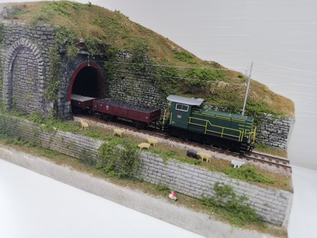

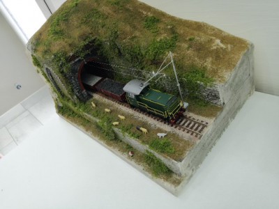

Solo una cosa... il filo di contatto della catenaria, è fissata troppo alta, cosi come è ora il pantografo sbatte sulla parte superiore della galleria.
Fai riferimento alla norma NEM 102, la trovi sul sito FIMF.
Inoltre il palo lo porterei a circa due cm, dal bordo destro, cosi se devi usare il diorama per fare foto a dei tuoi modelli, con varie angolazioni, non impalli il soggetto con il palo.
Sul palo, eventualmente spostato puoi mettere l'etichetta della sua numerazione, che t'altro qualche collega ha appena pubblicato sul forum.
Da ultimo sul portale, puoi fissare la classica recinzione di protezione, vista la presenza della catenaria.
Un troncone di binario, buttato accanto alla massicciata...
Poi lascia passare qualche tempo, che salta sempre fuori qualcosa da aggiungere o modificare.

1) Son d' accordo con chi mi ha preceduto che devi sistemare meglio la catenaria anche perche' il pendulo della catenaria stesso
entra nel portale della galleria.
2) Spostare le pecore, magari chi ti ha suggerito di metterle in cima al fronte della galleria e' meglio. Crea piu' movimento alla
scena. Magari in prossimita' si possono aggiungere piccoli particolari per curare la scenetta stessa. Magari un pastore, un cane da gregge,
una minuta costruzione di legno. In montagna sugli stazzi talvolta si incontrano questi piccole costruzioni contadine, usate per riporre attrezzi, ecc.
3) Piu' che un segnale in uscita alla galleria metterei una tabella di rango di velocita'. In tantissimi diorama ho visto questo elemento posizionato
proprio in uscita del tunnel.
Saluti. Egidio.
