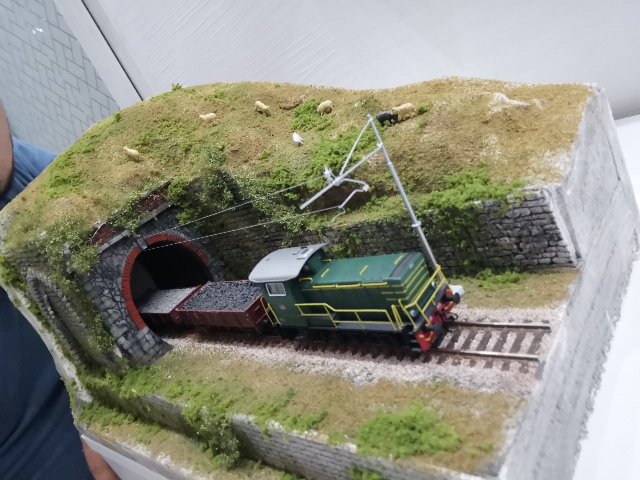

Buongiorno ragazzi ho realizzato un diorama di esposizione in scala HO.....vokevo sapere secondo voi se manca qualcosa.....
Poi un altra cosa vorrei se possibile far accendere i fari della loco e vorrei metterli a led e magari qualche segnale luminoso
Che ne pensate e una buona idea?
Dario

Molto bello il diorama, mi piace.
A mio avviso potreti inserire delle tabelle con i ranghi di velocità o delle tavole di orientamento.
Guarda qui:
http://www.scalatt.it/bottega%20plastic ... locita.htm
http://www.scalatt.it/bottega%20plastic ... amento.htm
Eventualmente anche un segnale luminoso potrebbe starci bene.

Bel diorama Dario, davvero ben fatto!!
Magari le pecore le metterei nella parte alta, li vedo troppo a ridosso dei binari.
Personalmente non ci farei altro, mi sembra bello cosi, comunque per i segnali li trovi commerciali
https://www.discountmodels.it/104-bfc-i ... -7797.html
o li auto costruisci, penso che si possano alimentare anche con una batteria, passi i fili sotto e crei il sistema di alimentazione.
Per avere la loco con i fari accesi ferma dovresti averla in digitale ed aver comunque predisposto il binario per l'alimentazione, non credo che tu lo abbia fatto, direi che a questo punto non ti conviene.

Per la loco potrei staccare un filo dal motore cosi non cammina.......come segnale che potrei mettere secondo te. Poi mi e venuta in mente una cosa....vorrei mettere una targhetta con la data di creazione.

Una batteria a 9 volt sarebbe sufficiente, come hai detto solo per alimentare il segnale e le luci della loco.

Si si solo le luci della loco e il segnale magari un semaforo.......sapete che led prendere se vorrei cambiarli sulla loco e avere una luce bianca invece della gialla???

Il complesso mi pare molto ben riuscito, anch'io sposterei le pecore, (benche un macchinista mi abbia raccontato di essere passato in mezzo a un gregge con gli effetti che lascio immaginare), per il resto metterei anch'io le targhe con i ranghi di velocità tralasciando la targa con l'anno di realizzazione perchè mi sembra esagerata rispetto all'importanza dell'opera ..... però se ti fa piacere fai come ti pare, nel caso direi che l'anno giusto sarebbe nell'ultimo decennio del 1800.

Dipende dallo spazio che hai per le luci, comunque puoi utilizzare le luci già presenti anche se sono lampadine.
Magari usi due batterie da 9 volt una per il segnale e una per i binari per le luci loco.
Comunque il segnale non è necessario, è a tuo gusto.
Ricorda che il segnale ha un led e devi mettere una resistenza a protezione perché di solito i led funzionano.
Ciao a 3 volt.

Grazie a tutti per i vostri consigli metto qualche tabells fi velocita e vedo come fare con i fare della loco magari giusto un led in galleria

L ho fatto di esposizione per un motivo.....io ho un plastico in scala HO da 160x120....e questa loco la facevo girare li. Solo che il picvolo diceva che era lenta e quindi ho preso una roco cardanica con vagoni (usata).....cosi do la velocità al piccolo hahahah non sa che piu e lento e meglio e. Quindi mi rimaneva sta Rivarossi e ho deciso di fare uno piccolo da esposizione.
Magari la metto in una teca con dei led giusto per illuminare il tutto cosi ogni tanto mi faccio gli occhi

daddino84 ha scritto: lunedì 13 aprile 2020, 21:57 Grazie a tutti per i vostri consigli metto qualche tabells fi velocita e vedo come fare con i fare della loco magari giusto un led in galleria
In galleria i led non ci vanno, le gallerie ferroviarie non sono come quelle stradali, non sono illuminate :wink:

Lo farei piu per illuminare il treno e il diorama ma so che potrei perdere di realtà.......avevo pensato di non spostarr le pecore e mettere una staccionata.....che ne pensate?

daddino84 ha scritto: martedì 14 aprile 2020, 17:32 ......avevo pensato di non spostarr le pecore e mettere una staccionata.....che ne pensate?
Beh, eventualmente una staccionata andrebbe messa a monte della ferrovia visto che dall'altra parte c'è la scarpata, quindi in ogni caso quelle pecore sono destinate a fare una brutta fine ....

Una domanda, se alzi la locomotiva, da sotto vedi i prismi dei fari?
In tal caso potresti far uscire 2 fibre ottiche dalle rotaie, appoggiandole sui prismi, mettendo la fonte della luce sotto il diorama.
In questo modo eviteresti di modificare la locomotiva e non consumeresti le lampadine del modello.

I prismi sarebbero i pezzi di plastica trasparente che conducono la luce? In tal caso si si vedono sono attaccati al telaio

La staccionata FS a ridosso della ferrovia (e a protezione delle pecore), a mio avviso ci sta.

Solo una cosa... il filo di contatto della catenaria, è fissata troppo alta, cosi come è ora il pantografo sbatte sulla parte superiore della galleria.
Fai riferimento alla norma NEM 102, la trovi sul sito FIMF.
Inoltre il palo lo porterei a circa due cm, dal bordo destro, cosi se devi usare il diorama per fare foto a dei tuoi modelli, con varie angolazioni, non impalli il soggetto con il palo.
Sul palo, eventualmente spostato puoi mettere l'etichetta della sua numerazione, che t'altro qualche collega ha appena pubblicato sul forum.
Da ultimo sul portale, puoi fissare la classica recinzione di protezione, vista la presenza della catenaria.
Un troncone di binario, buttato accanto alla massicciata...
Poi lascia passare qualche tempo, che salta sempre fuori qualcosa da aggiungere o modificare.

Dario un bel lavoro e se vuoi la mia ti posso dire in sintesi cosa fare per rendere piu' realistico il dioramino.
1) Son d' accordo con chi mi ha preceduto che devi sistemare meglio la catenaria anche perche' il pendulo della catenaria stesso
entra nel portale della galleria.
2) Spostare le pecore, magari chi ti ha suggerito di metterle in cima al fronte della galleria e' meglio. Crea piu' movimento alla
scena. Magari in prossimita' si possono aggiungere piccoli particolari per curare la scenetta stessa. Magari un pastore, un cane da gregge,
una minuta costruzione di legno. In montagna sugli stazzi talvolta si incontrano questi piccole costruzioni contadine, usate per riporre attrezzi, ecc.
3) Piu' che un segnale in uscita alla galleria metterei una tabella di rango di velocita'. In tantissimi diorama ho visto questo elemento posizionato
proprio in uscita del tunnel.
Saluti. Egidio. [51]

daddino84 ha scritto: martedì 14 aprile 2020, 18:18 I prismi sarebbero i pezzi di plastica trasparente che conducono la luce? In tal caso si si vedono sono attaccati al telaio
confermo, allora potresti provare ad usare le fibre

Per il momento le pecorelle e il cane pastore sono salite su..... Cosi evitiamo una carneficina
