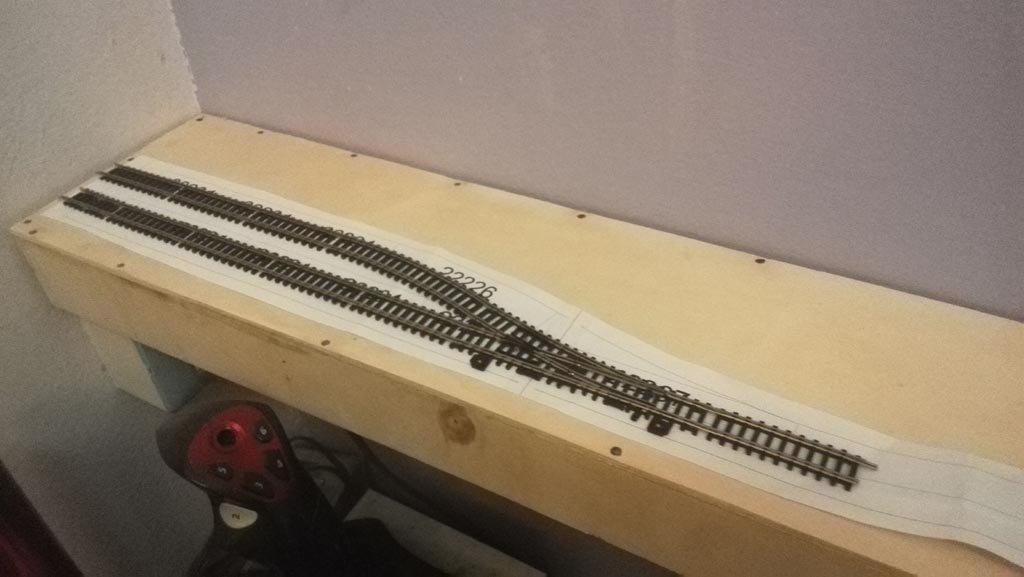

e una prova di posizionamento binari della stazione principale a sinistra (armamento Roco):
Roco
Roco
