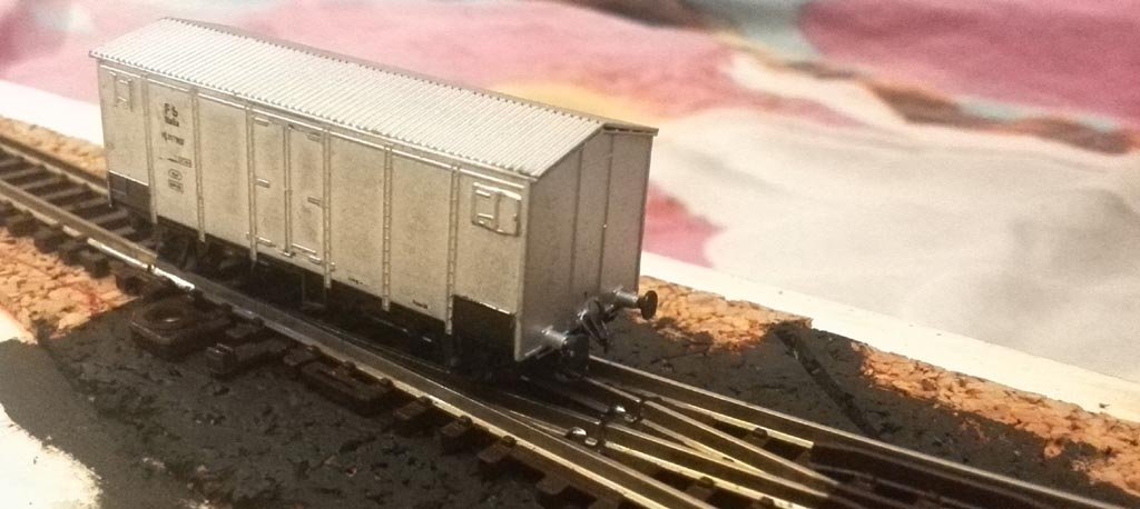

Cercherò di seguire i vostri consigli. Nel frattempo ho incollato il sughero (quasi tutto):
Ho letto il concetto di Inglenook sul sito segnalato e mi è piaciuto subito. A quanto pare gli inglesi ci hanno pensato molto tempo fa a fare quello che sto proponendo. Molte grazie per la segnalazione che approfondirò presto.

Sei ufficialmente il mio giardiniere di fiducia :mrgreen: :mrgreen: :mrgreen: :mrgreen: :mrgreen: :mrgreen: :mrgreen: :mrgreen:
Si nota anche la verniciatura in colore scuro nei pressi dei 3 deviatoi.
Prossimo step: incollaggio binari e posizionamento dei motori sotto plancia Roco.

Ottimo Ed, anche la colorazione scura sui deviatoi per simulare l'ingrassamento

il montaggio dei binari e dei motori è quasi terminato; piccolo aggiornamento fotografico:
