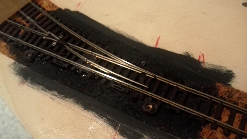

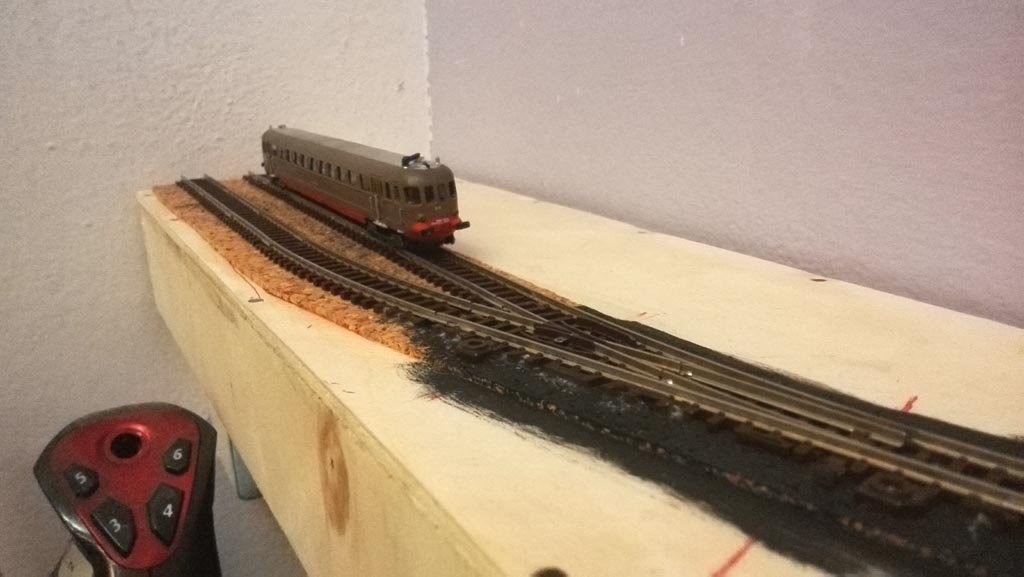

sughero posato e binari flessibili preparati
Un carro di "N Kit", mi sembra H ?!
Aln 990 di Lineamodel (kit motorizzato)
Si nota anche la verniciatura in colore scuro nei pressi dei 3 deviatoi.
Prossimo step: incollaggio binari e posizionamento dei motori sotto plancia Roco.

Re: Una "mensola" punto a punto in scala N
#17 Messaggio da v200 »
Ottimo Ed, anche la colorazione scura sui deviatoi per simulare l'ingrassamento
