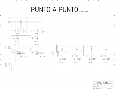

Il funzionamento di una linea punto a punto è arcinoto, tuttavia, vorrei presentare uno schema elettrico di automazione che fa uso di un semplice Arduino UNO. In questo schema si prevede la gestione elettrica di un singolo binario, 2 segnali e 2 sensori di fine corsa.
I segnali (rosso/verde) a led andranno posizionati sugli stazionamenti alle estremità della linea.
Schema elettrico
Schema elettrico
Nota: si consiglia di scaricare il file per una visione migliore
Versione PDF:
Punto_a_punto_schema.pdf
(28.79 KiB) Scaricato 131 volte
Lo schema prevede l'uso di 2 relè per l'alimentazione dei binari (avanti/indietro), 2 fotoaccoppiatori per i fine corsa che possono essere realizzati con reed o altro sistema e di 4 transistor per la gestione dei segnali.

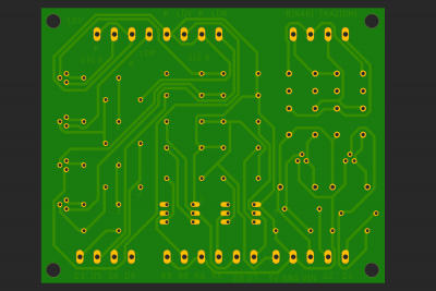

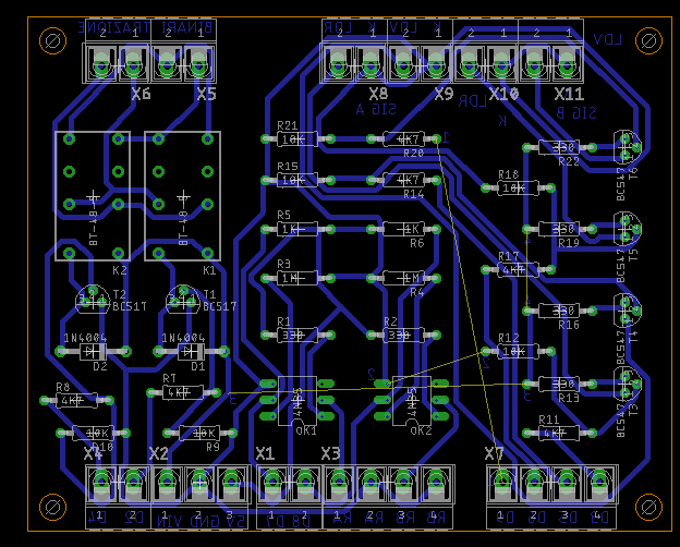

Per tale progetto ho predisposto un circuito stampato:
PCB e componenti
PCB e componenti
Il cui lucido può essere scaricato qui:
Punto_a_punto_lucido.pdf
(22.56 KiB) Scaricato 116 volte
Nota: è necessario effettuare 4 collegamenti elettrici tramite degli spezzoni di sottile filo elettrico nei punti contrassegnati con 1-1, 2-2, 3-3 e 4-4; linee gialle.
PCB visto da sotto
PCB visto da sotto
Serigrafia (PCB visto da sopra)

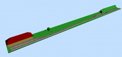

Una stazione principale di testa a sinistra con 2 binari e una secondaria a destra sempre con 2 binari + una galleria cieca per simulare un raccordo.
Dovrebbe venire più o meno così:
3D (SCARM)
3D (SCARM)
Le dimensioni, come citato all'inizio del post, sono esattamente di 14 x 190 cm.

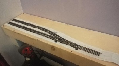

e una prova di posizionamento binari della stazione principale a sinistra (armamento Roco):
Roco
Roco

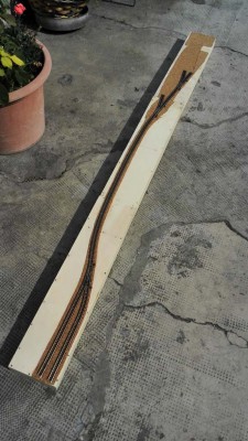

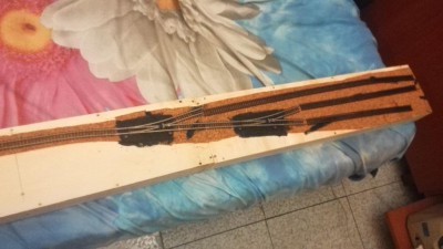

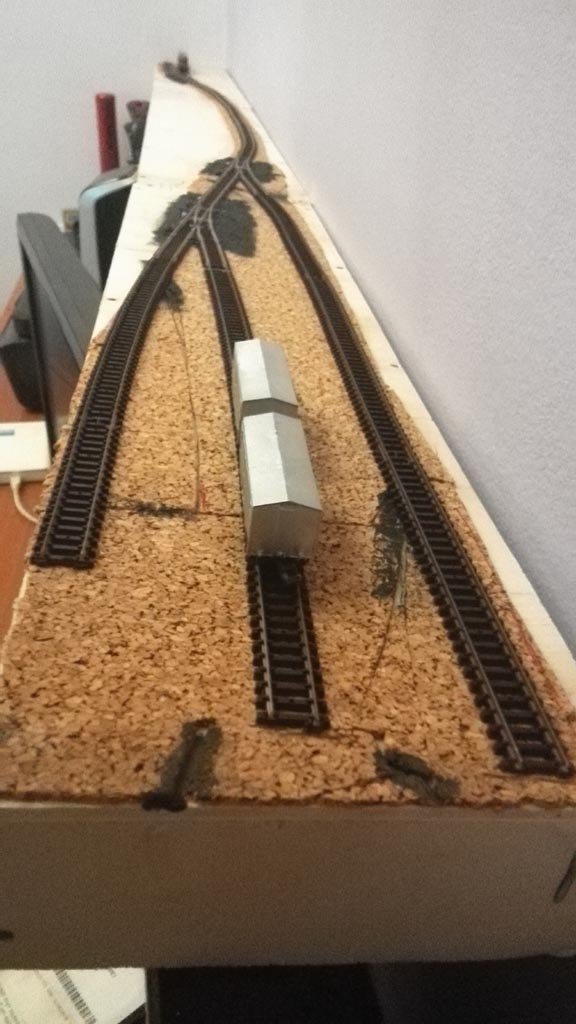

Cercherò di seguire i vostri consigli. Nel frattempo ho incollato il sughero (quasi tutto):
Piano di lavoro
Piano di lavoro
Ho letto il concetto di Inglenook sul sito segnalato e mi è piaciuto subito. A quanto pare gli inglesi ci hanno pensato molto tempo fa a fare quello che sto proponendo. Molte grazie per la segnalazione che approfondirò presto.

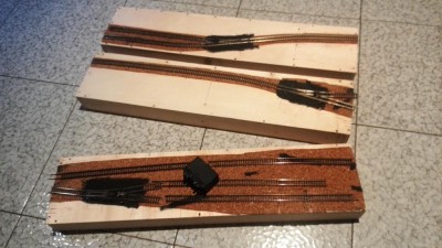

sughero posato e binari flessibili preparati

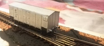

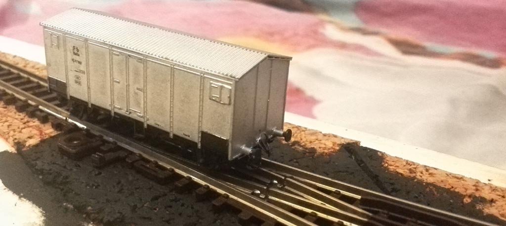

Un carro di "N Kit", mi sembra H ?!

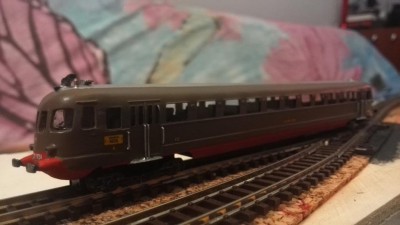

Aln 990 di Lineamodel (kit motorizzato)

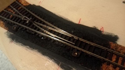

Si nota anche la verniciatura in colore scuro nei pressi dei 3 deviatoi.
Prossimo step: incollaggio binari e posizionamento dei motori sotto plancia Roco.

Ottimo Ed, anche la colorazione scura sui deviatoi per simulare l'ingrassamento

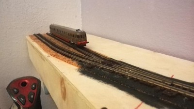

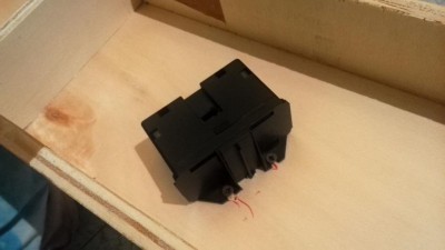

il montaggio dei binari e dei motori è quasi terminato; piccolo aggiornamento fotografico:
Moduli
Moduli
Deviatoio Roco
Deviatoio Roco
Motore Roco
Motore Roco

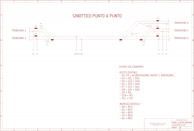

Pubblico lo schema del sinottico con i cablaggi di base dei binari e dei sezionamenti.
Lo schema è solo indicativo e riporta una tabella per i collegamenti dei dispositivi e delle parti con un Arduino UNO.
Schema sinottico
Schema sinottico
"Alimentazione" è collegata alle porte D2 e D3 di Arduino per il movimento delle loco avanti e indietro.
SZ+SA sono i vari sezionamenti e segnali alti annessi (da Tronchino 1 a Tronchino 5) collegati alle porte da D4 a D8 per le partenze dei treni.
D9, D10 e D11 controllano i 3 motori dei deviatoi.
Gli ingressi da A0 ad A4 leggono lo stato dei 5 sensori tipo fine-corsa che saranno del tipo ottico a raggi infrarossi.
Questo è lo schema di base da cui partire per realizzare il circuito di gestione della "mensola".
