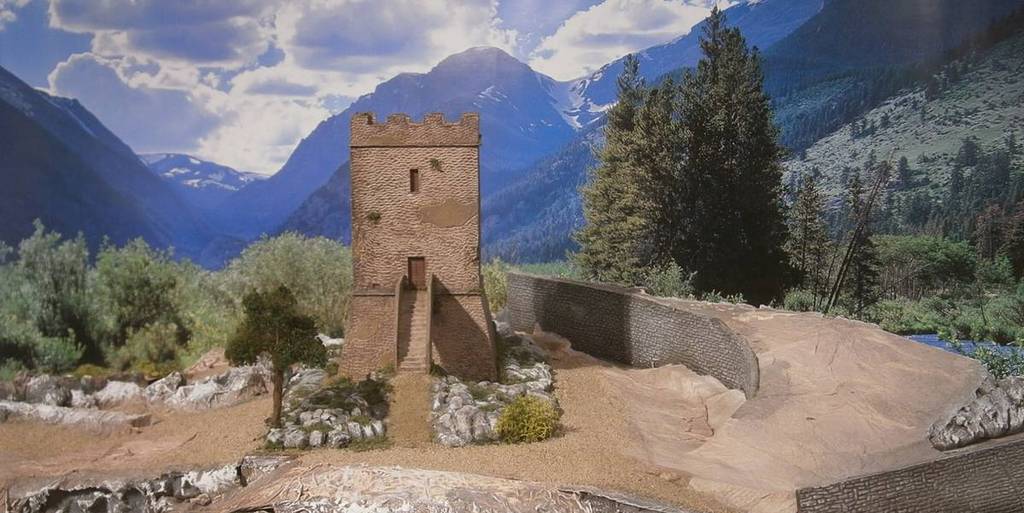

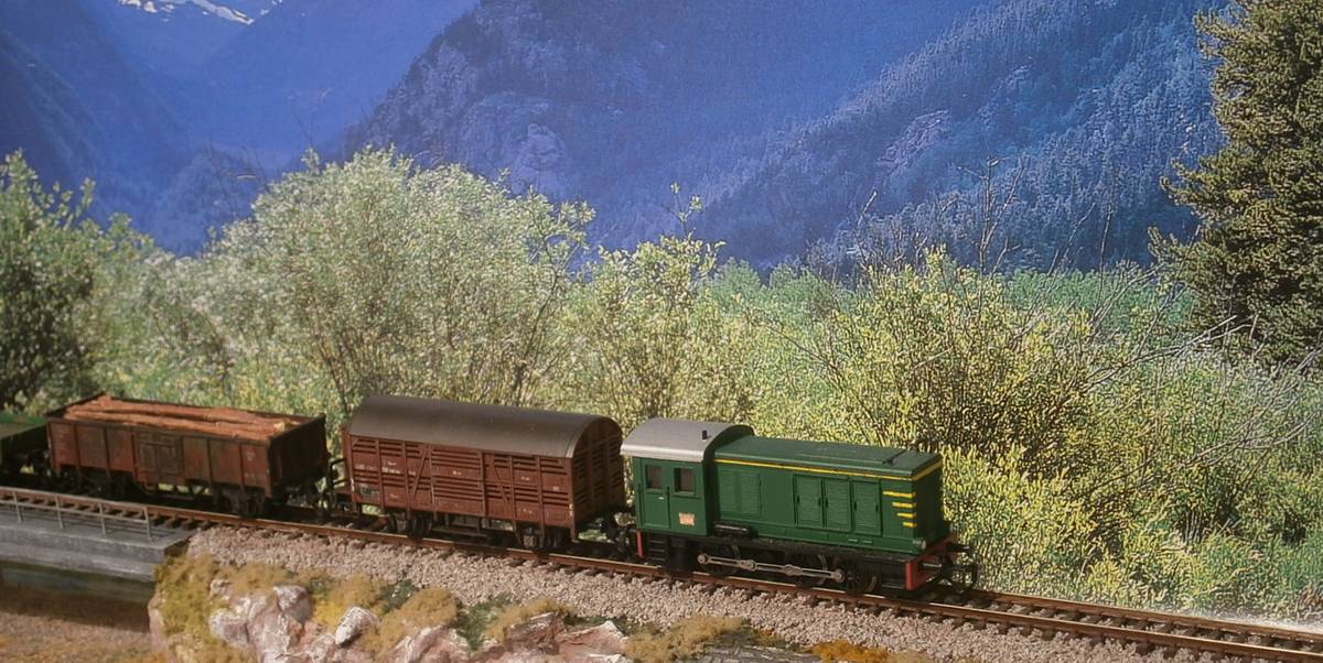

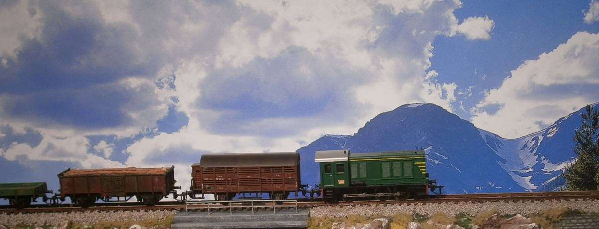

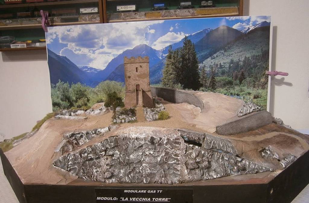

In aggiunta a quanto raccontato in questa discussione (tra l'altro molto interessante), vi porto questa mia esperienza.
Una settimana fa, durante una pausa pranzo lavorativa, ho fatto un giro in un centro commerciale.
Curiosando, ho visto che avevano questo poster...
L'ho comprato perchè mi è venuta subito un'idea....
Mi sembrava uno sfondo ideale per fotografare il modulo GAS TT "la "vecchia torre".
Mi sono subito messo al lavoro....
Con un semplice ritaglio, ho poi ricavato la seguente immagine, senza alcun ritocco fotografico.
Ma non mi sono fermato qui, la mia fantasia è andata oltre.

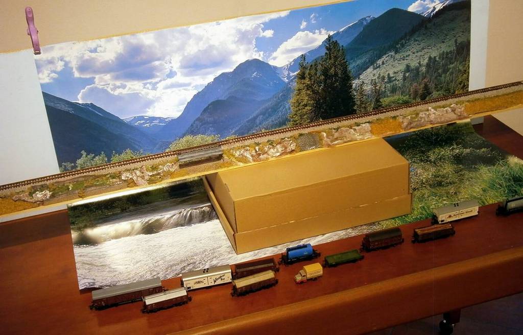

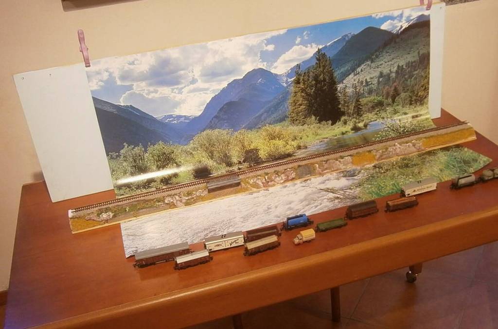

Ho preso lo spezzone di binario che ho realizzato per fotografare i miei modelli in TT (in verità anche quelli di Massimo) e mi sono divertito a scattare qualche foto.
Questo il set fotografico...

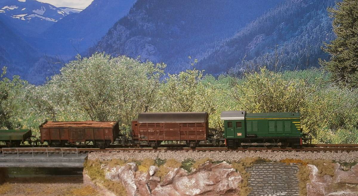

Ho iniziato a scattare le prime foto posizionando il tratto di binario nel punto che mi pareva più consono alla scena che volevo fotografare.
Poi ho ritagliato le foto....

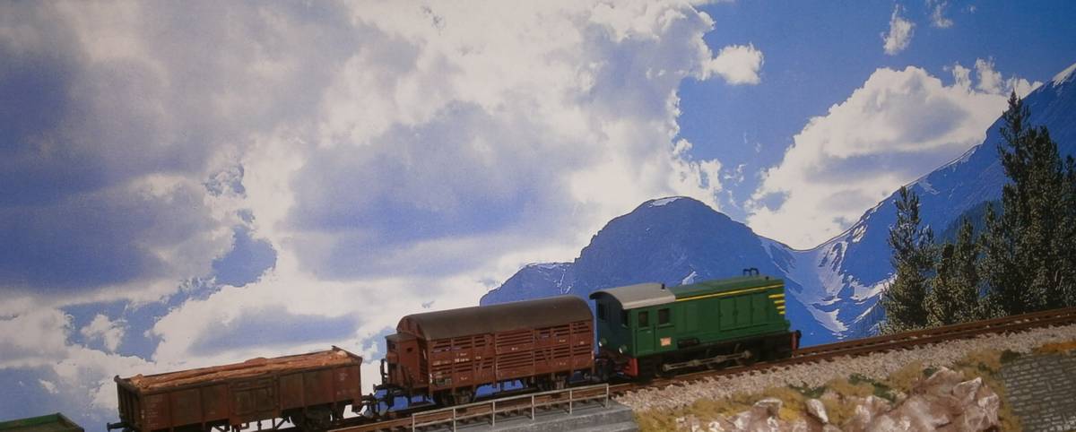

E' stato sufficiente spostare il convoglio per avere un'inquadratura completamente diversa, in questo caso il fiume scorre a ridosso della linea ferrata...

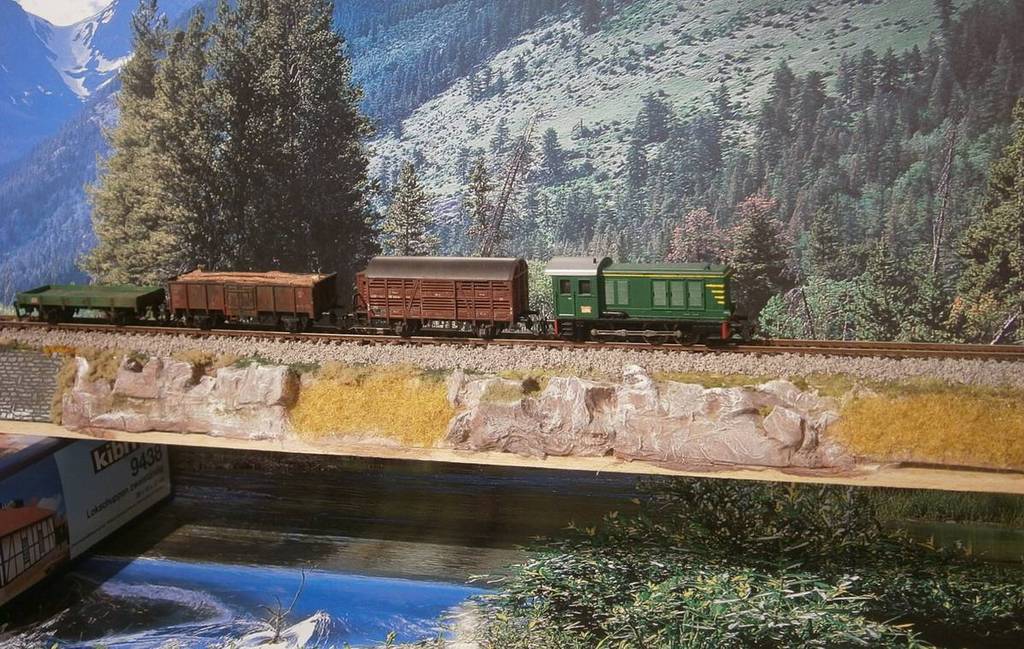

Si può giocare sulla profondità di campo e sulla prospettiva, semplicemente alzando o abbassando la macchina fotografica (ideale l'uso del cavalletto).
Ma possiamo realizzare molte altre inquadrature differenti.
Basta alzare un po' il piano dei binari (o abbassare il poster)
Come vedete la scena cambia, in questo caso gli abeti sono più bassi ed il corso d'acqua è scomparso...

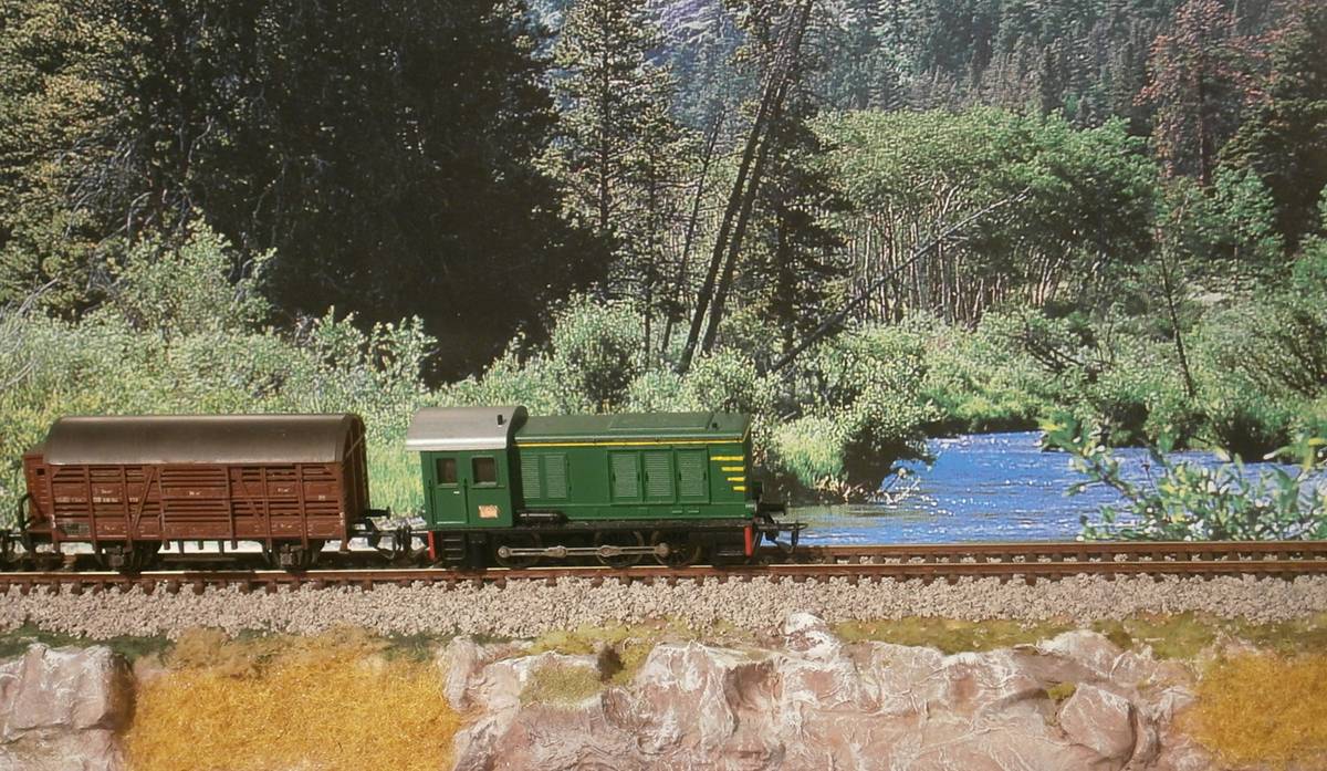

Ecco la foto ritagliata.

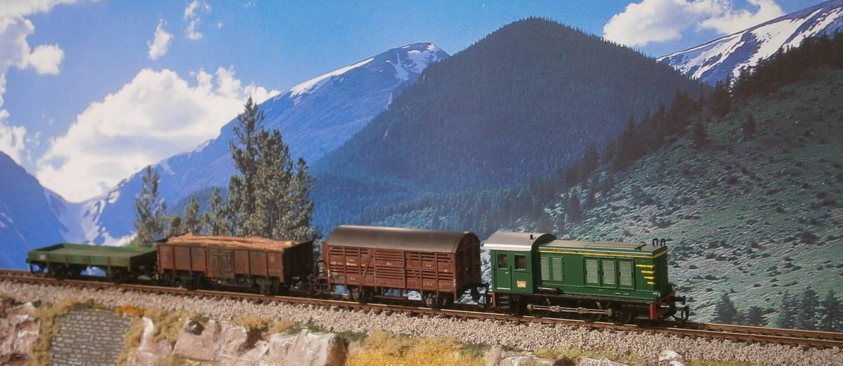

Ma è sufficiente spostare l'inquadratura nella parte sinistra, per avere un paesaggio completamente differente...
Giocando con l'altezza della macchina fotografica i pini si accorciano ulteriormente e allargando l'immagine, abbiamo due diifferenti panorami...

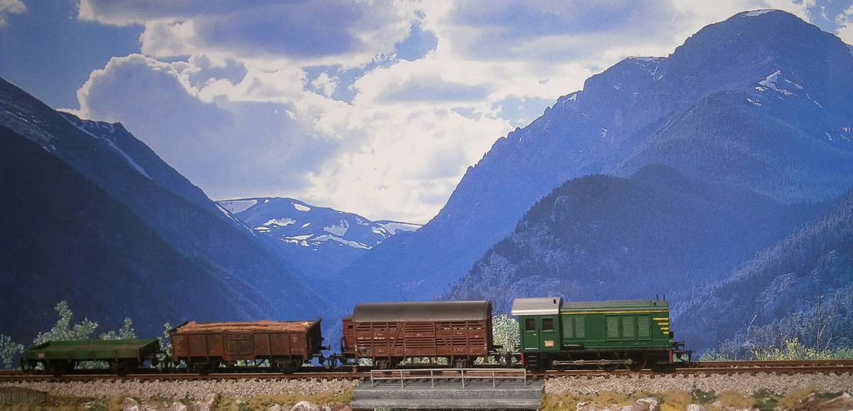

Alziamo ancora il biano dei binari (o abbassiamo il poster) e saremo veramente in alta montagna....

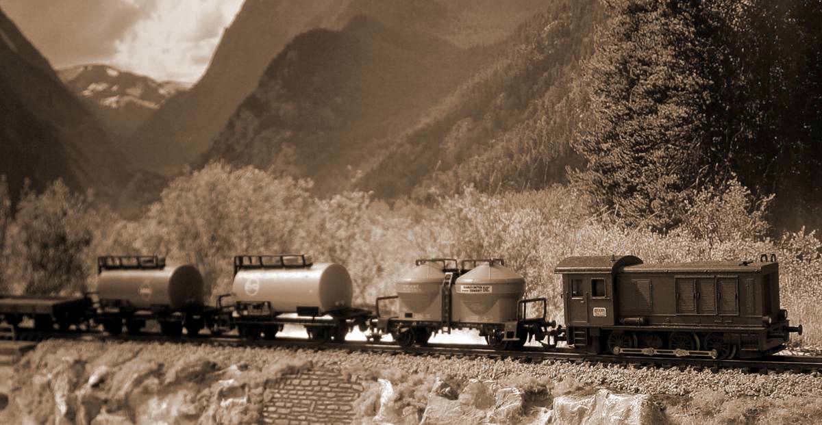

Io ho usato sempre il medesimo convoglio, ma potremmo associare alla tipologia del paessaggio, delle composizioni differenti.
Se poi ci vogliamo sbizzarrire, possiamo divertirci con il fotoritocco e realizzare foto particolari...
Alla fine servono un paio di elastici per riporre il nostro sfondo in un posto sicuro....
Chiaramente è più un metodo che si rivela utile per scattare foto ai propri modelli o ad un diorama e meno ad un grande plastico, ma è possibile comunque inserire a piacere lo sfondo per fotografare parte del proprio plastico.
Tutto ciò al costo di 5 euro, quanto speso per acquistare il poster.
Quando ne troverò il tempo, proverò a scattare qualche foto anche nella mia valle incantata, il cui sfondo è rigorosamente azzurro....

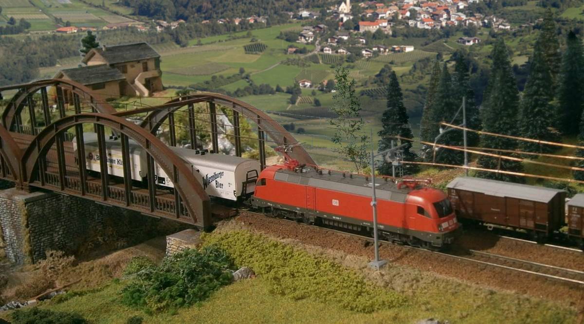

Re: Fondale per plastico
#44 Messaggio da Andrea »
claudio ha scritto:
Ottimo Andre ..!!!! puoi cambiare professione e fare il fotografo,
ora non hai più bisogno dei miei montaggi :grin: :grin:
Ma figurati Claudio... non riuscirei mai a fare cose del genere....
PRIMA
DOPO (by Claudio)
