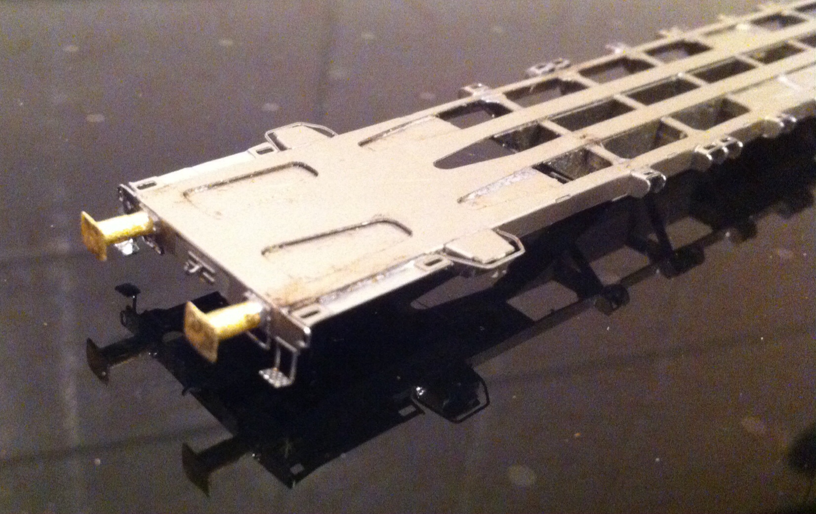

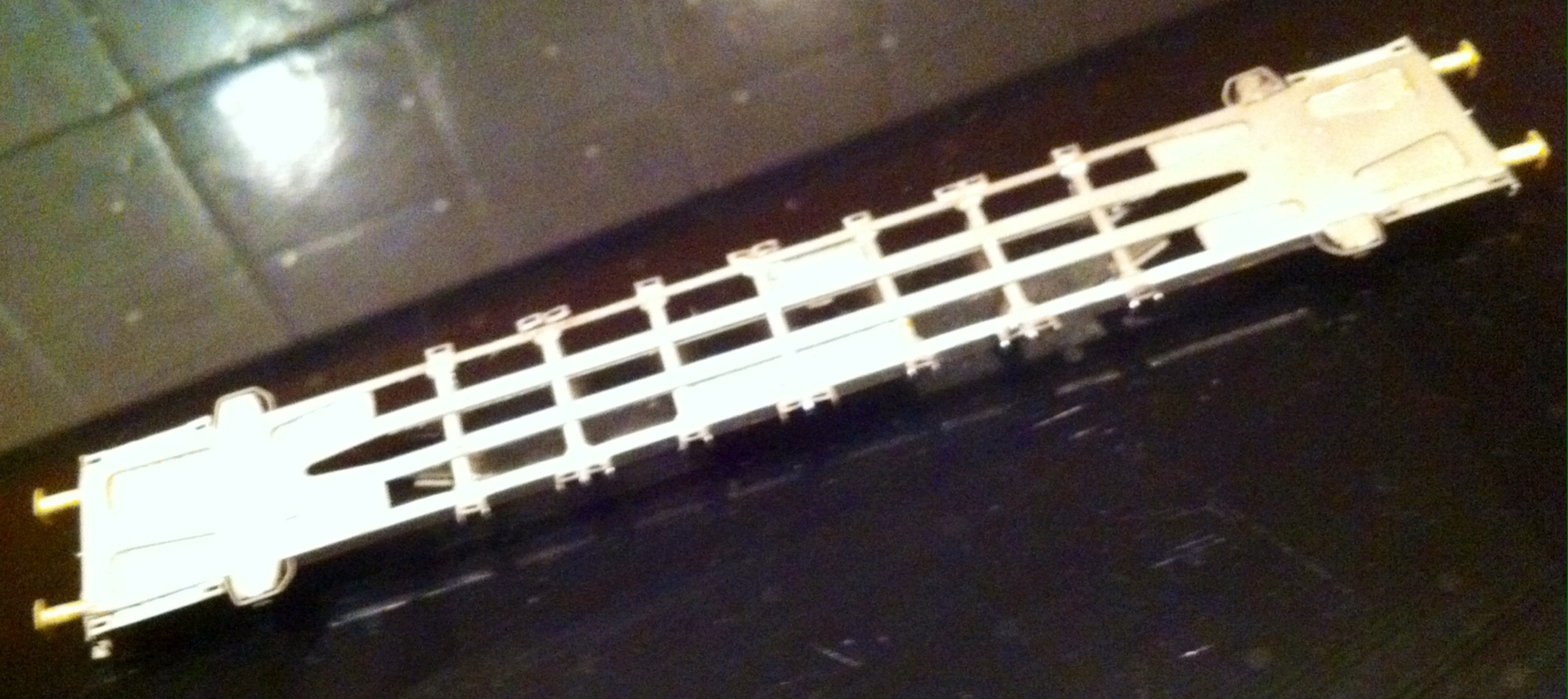

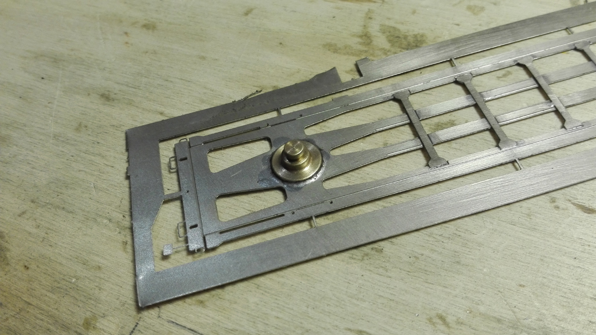

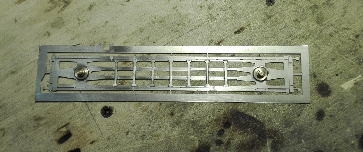

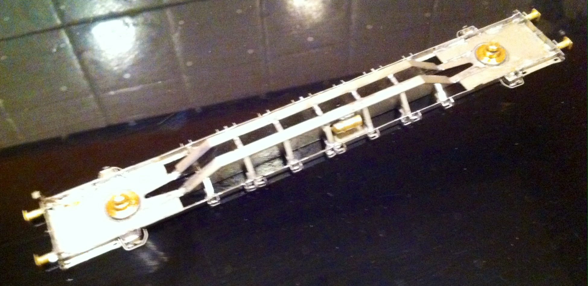

Se può essere di stimolo posto qualche foto fatte tempo fa della realizzazione di una versione di prova di questo carro.
Sarebbe utile ed interessante postare qui eventuali fasi realizzative così che vengano anche evidenziate tecniche costruttive proprie del montaggio del modello.
Le istruzioni sono fondamentali, ma anche le esperienze sul campo lo sono.
Edgardo

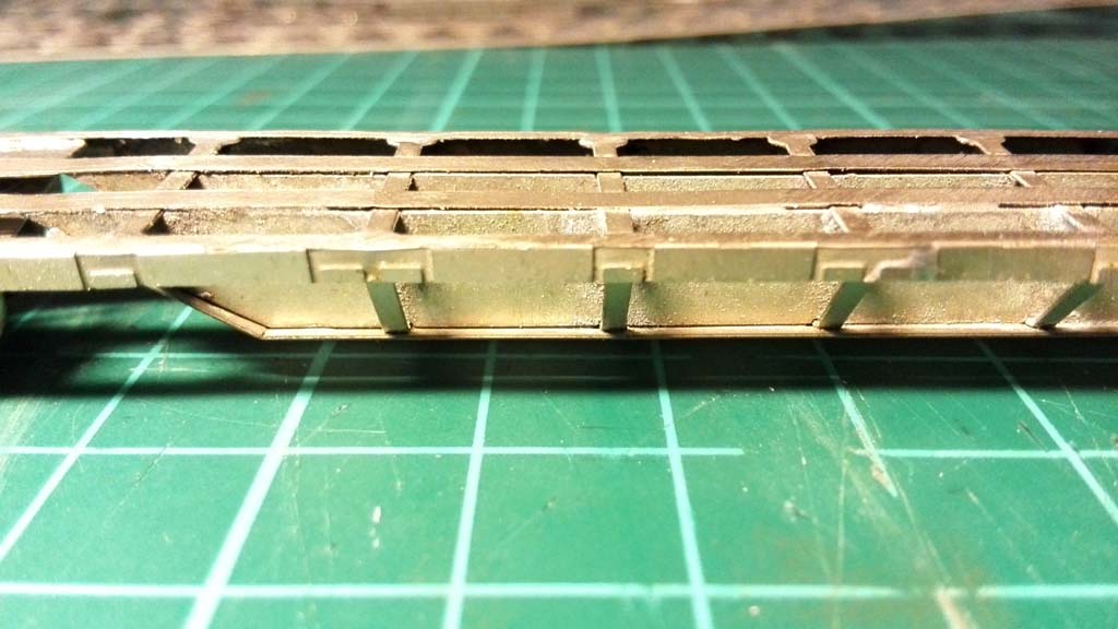

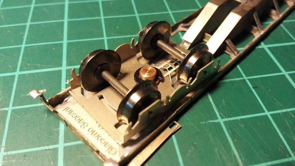

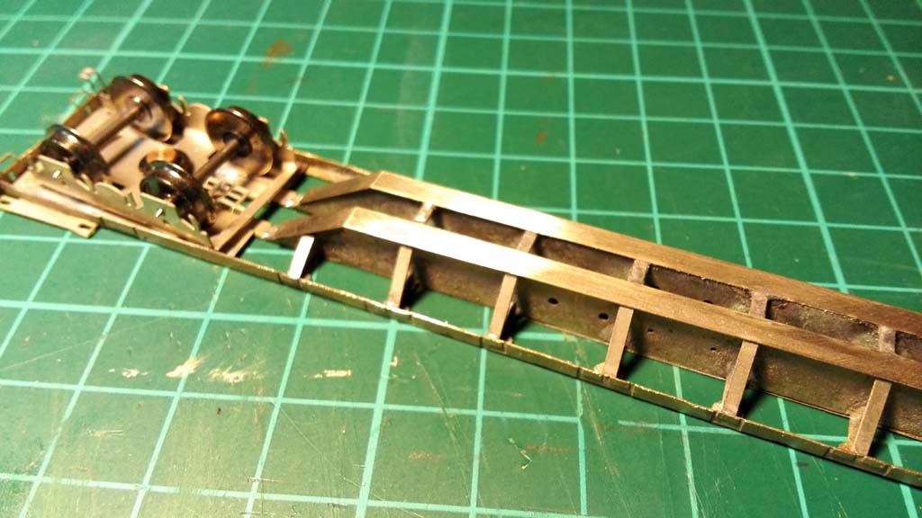

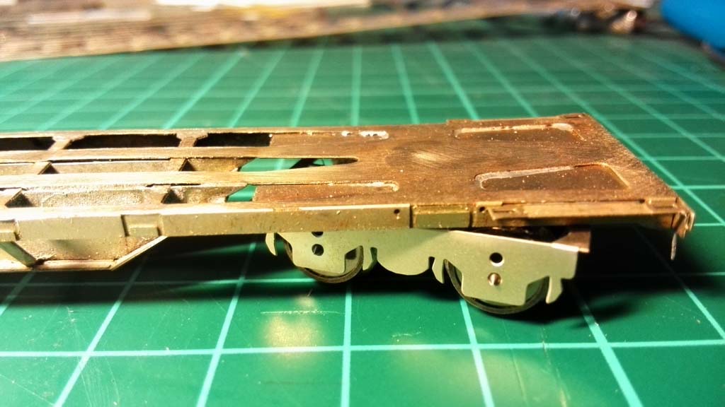

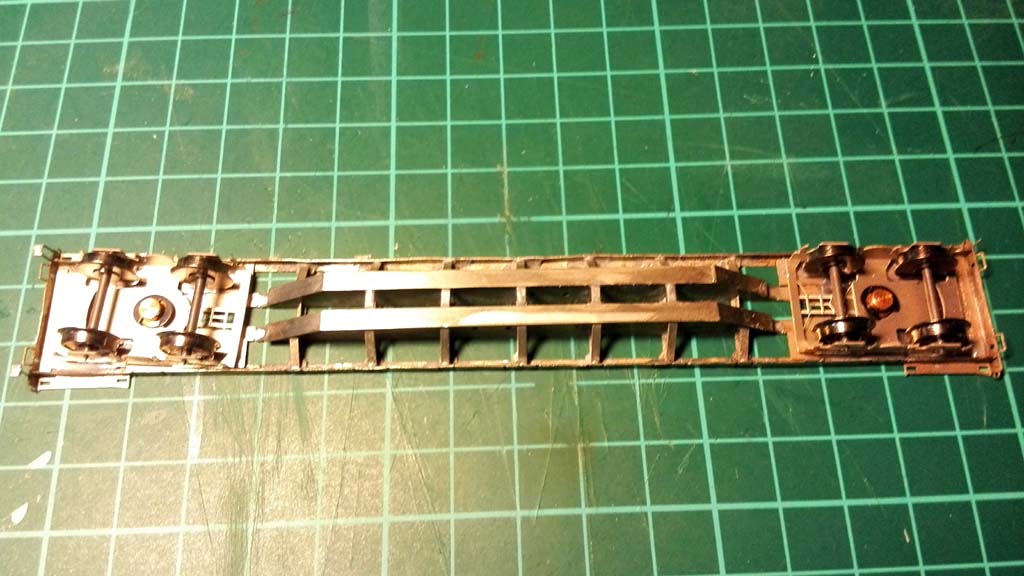

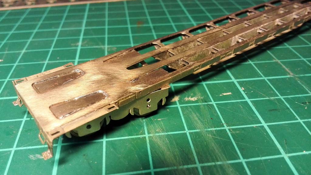

Ragazzi durante questo fine settimana mi sono divertito ad assemblare il primo carro
540,92 KB
466,52 KB
Davvero un bel kit, tutti i pezzi combaciano perfettamente !!
Come raccomandato, ho inserito una rondella sotto ogni perno di rotazione prima della loro saldatura.
541 KB
Nonostante questo, i carrelli mostrano ancora una interferenza nella rotazione.
Domanda: devo inserire ancora un'altra rondella tra carrello e perno?
Altra domanda: come si deve assemblare il portagancio??
Messaggi: 5813
Re: Carro Sgnss scala TT
#116 Messaggio da MrPatato76 »
Per il portagancio ho risolto: sono andato a ritroso nella discussione per vedere l'assemblaggio del prototipo.
Lascio però aperta l'altra domanda sullo spessore da interporre tra carrello e carro.
jack94
Messaggi: 209
Città: San Genesio ed Uniti
#117 Messaggio da jack94 »
Ciao Roberto
purtroppo con la fretta ho dimenticato di inserire alcuni pezzi di istruzioni, man mano che me ne accorgo li inserisco e aggiorno il file (anche sui carrelli non c'è nulla, per esempio...).
Il portagancio ti confermo che si monta come hai già visto, senza nessuna saldatura, ricordandoti di piegare la linguetta a 90° per poi inserirla nella guida del carrello.
Tra carro e carrello devi inserire almeno un paio di rondelle (due avanzano dal kit, altre due puoi ricavarle dai pezzi P2, inutilizzabili altrimenti) fino a che non ruota liberamente.
Appena posso aggiorno le istruzioni (il link rimane sempre lo stesso)
Giacomo Saccani
