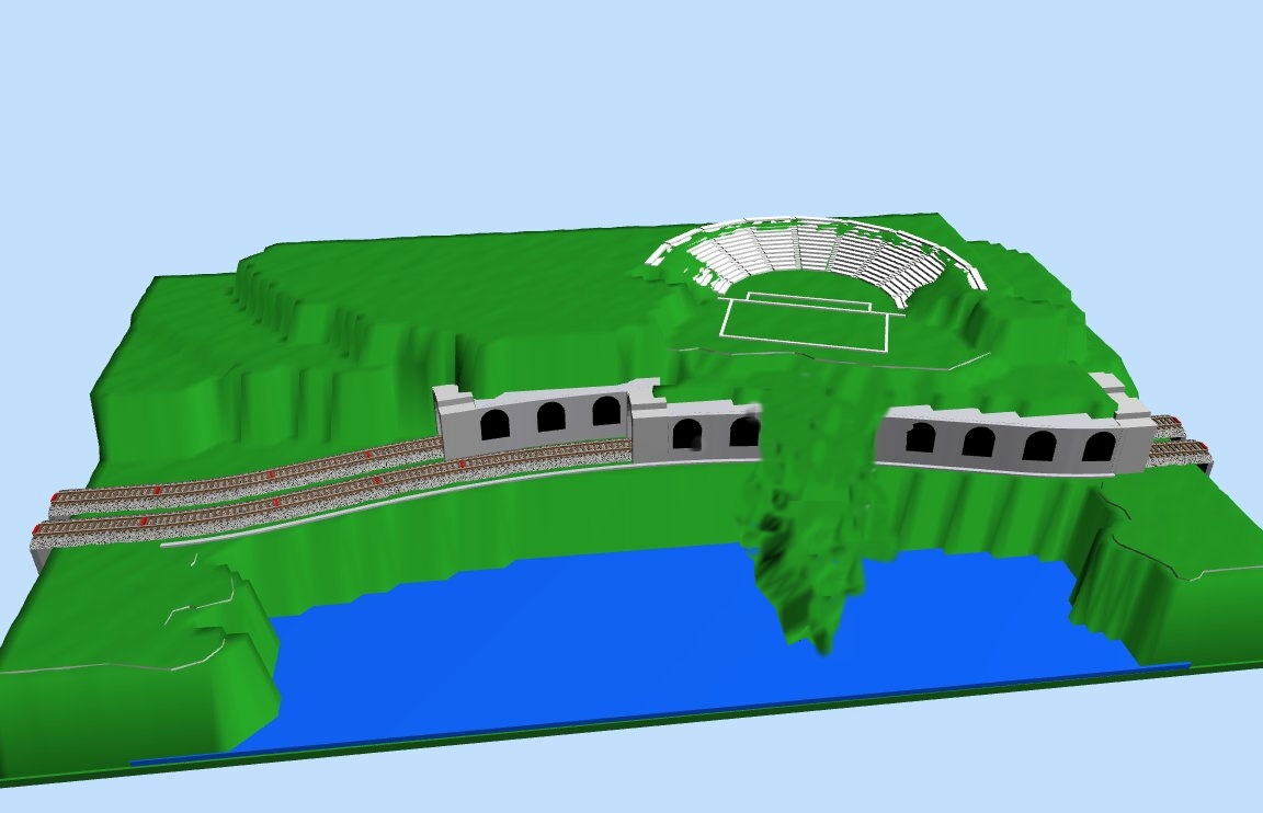

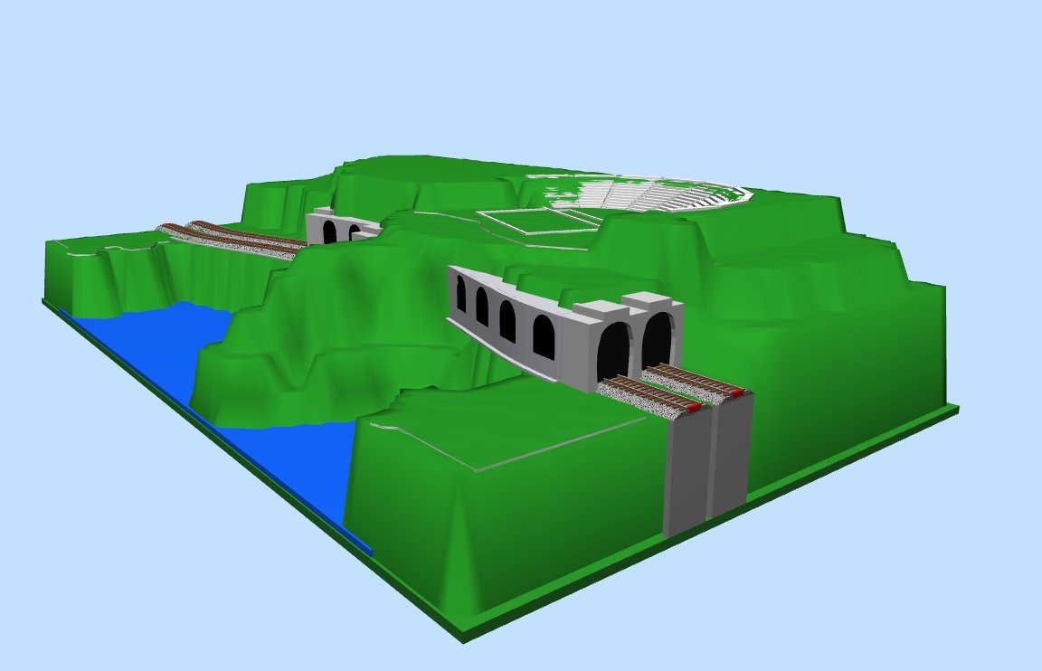

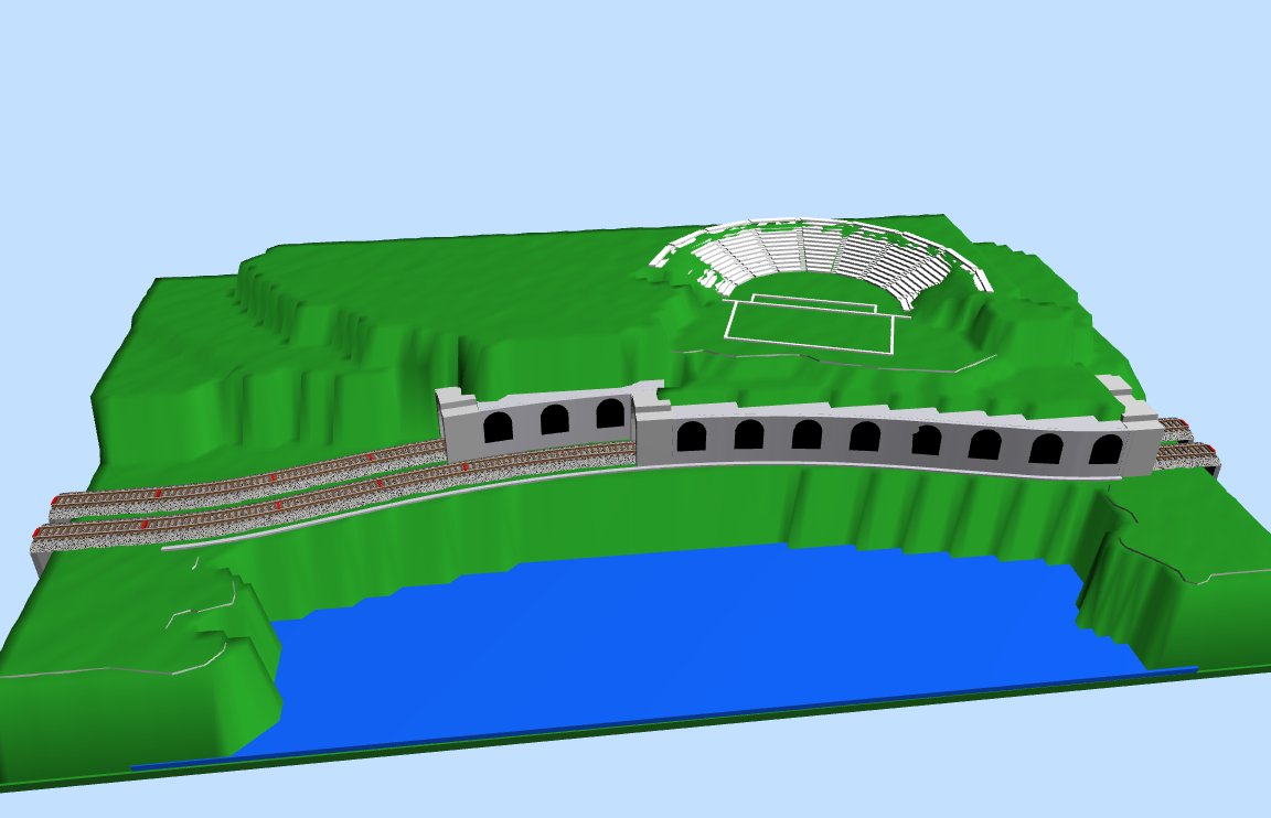

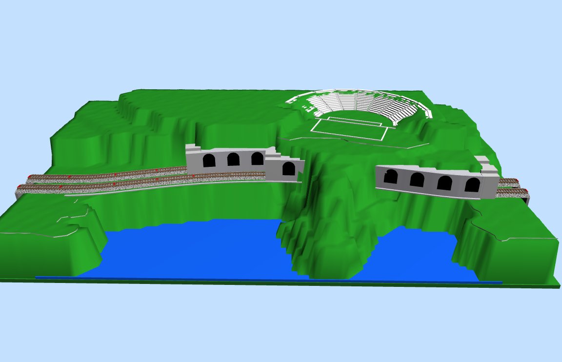

A me piacerebbe inserire un promontorio nella baia, che scenda dal pianoro e quindi con un tratto di galleria chiuso
203,86 KB
cf69
Messaggi: 2002
Nome: Fabio
Re: MODULO "Teatro greco"
#53 Messaggio da cf69 »

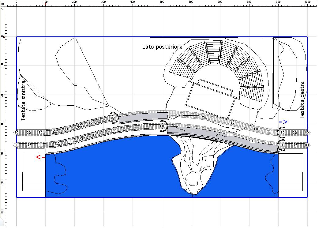

Ok Carlo e..... promontorio fu! :wink:
128,31 KB
76,5 KB
60,52 KB
69,94 KB
File SCARM per il download:
GAS_TT_modulo-teatro greco 4_mm996.zip (50,1 KB)

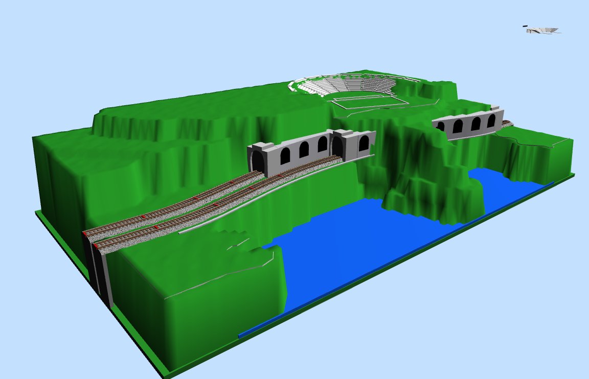

Cabbasisi permettendo, farei il promontorio meno lungo. A quel punto, basterà inserire il Tempio di Castore e Polluce sulla sinistra del teatro e lo scenario è completo:
94,74 KB
In fase di realizzazione può essere valutabile la preferenza di Andrea per i binari dritti.

A questo punto così solo pre gusto estetico, allungherei di una arcata la parte a sinistra della galleria paramassi e acorrcerei di 1 0 anche 2 quella di destra (parlo solo del binario esterno)

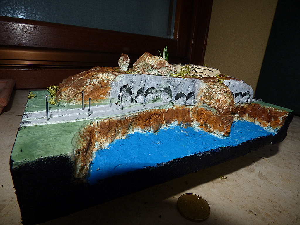

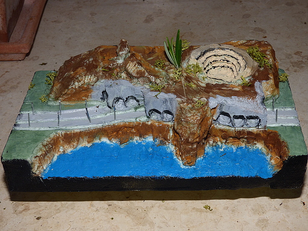

Oggi mi sono divertito a realizzare il modulo in scala 1:600.
Ovviamente il dettaglio soffre dell'approssimazione, ne soffrono specialmente teatro e arcate; ma forse nel complesso il modellino rende l'idea di quello che potrebbe essere il risultato finale.
530,32 KB
379,77 KB
410,76 KB
Messaggi: 11497
#65 Messaggio da adobel55 »
Carlo,
sei sulla strada di Andrew, comunque lascerei un pochino di spazio inpiù trai i binari scoperti e lo strapiombo.
#66 Messaggio da cararci »
adobel55 ha scritto:
Carlo,
Ti ringrazio, ma non ho ancora la sua... matita!
Quanto ai binari vicini al dirupo, hai paura che vadano giù i convogli? Nel caso manderemmo il tuo convoglio cantiere! :grin:
Messaggi: 5644
Età: 22
#67 Messaggio da Riccardo »
Carlo..... ma è di marzapane :cool: :cool: :cool: :cool: :cool: :cool:
bellissimo, sembra di leggere le prime pagine del libro "Saluti da Ferbach"
Messaggi: 4391
#68 Messaggio da saverD445 »
Carlo... Sembra una torta... mmmmmm Buoooonaaaa
Messaggi: 6522
#69 Messaggio da roy67 »
Promette molto bene.
La ferrovia che costeggia il dirupo mi piace molto.
In effetti le ferrovie costriere non hanno un andamento rettilineo, ma seguono le sinuosità della costa (tranne che in galleria).

Bello il "bozzetto", ed alla fine, progetti di scarm a parte (che hanno i loro limiti) così facendo, si ha l'esatta visione di cosa verrà fuori alla fine!

D'accordo in pieno con Rolando, il modulo prova, così come fece Carlo Gavinelli per il torrente mastallone, è utilissimo per avere un'idea più precisa di quello che poi andrai a realizzare valutando ingombri e quant'altro, molto bene Carlo :wink: Massimiliano :cool:

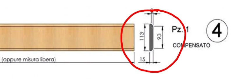

Ringrazio tutti per i commenti, quelli seri e quelli giustamente sfottenti, ma ho una domanda tecnica da fare: come avete realizzato la forma trapezoidale dell'elemento, in foto, che fa da base alla massicciata? Con una fresa? A mano? Si può trovate già sagomato?
E l'eventuale forma curva come si fa, assemblando vari pezzi o ritagliandone uno largo abbastanza da ricavarla?

Per le mie curve, ho preso del compensato da 8/10 ed ho tagliato la striscia con il seghetto alternativo.
Tale striscia ha la larghezza di 93mm, quindi il bordo di 45° l'ho ricreato nel mio caso con del tutolo di mais.

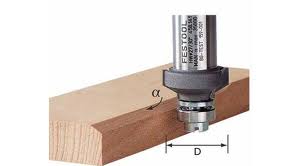

io per fare le inclinazioni ho usato una fresa di questo tipo........
8,65 KB
........con un utensile tipo questo.
4,92 KB
Per fare le curve puoi tagliare a spicchi di gradi sino ad ottenere la curva desiderate...
