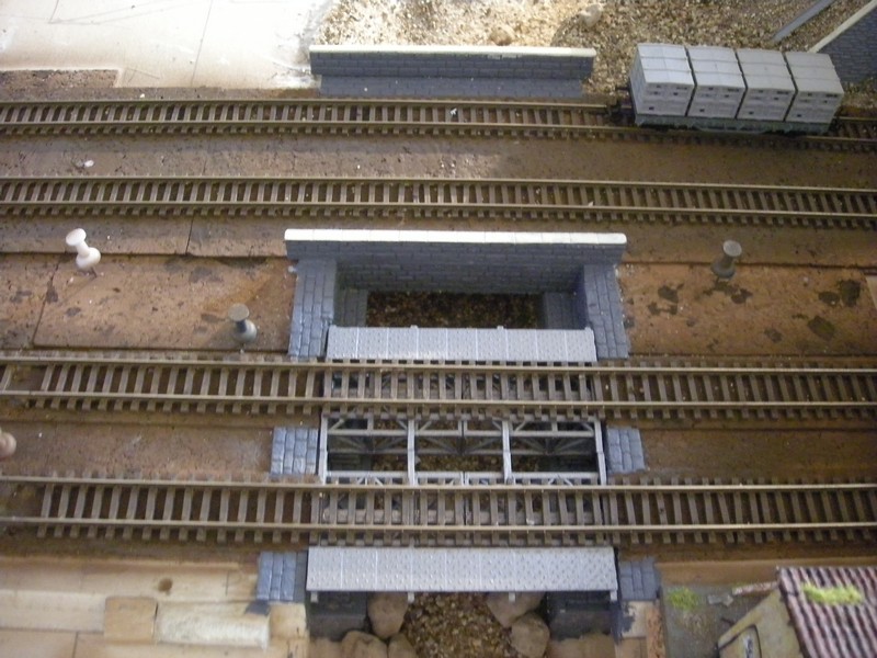

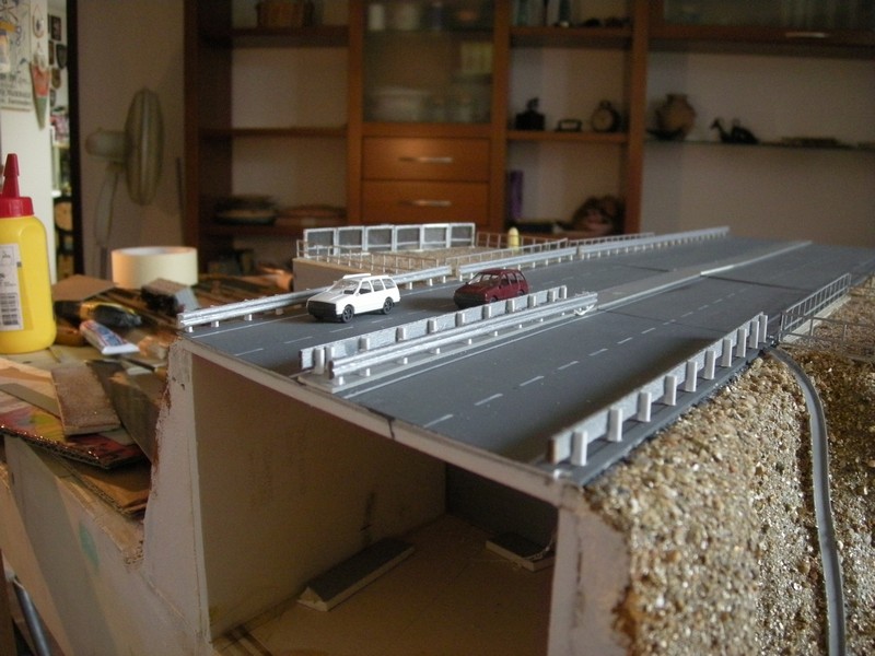

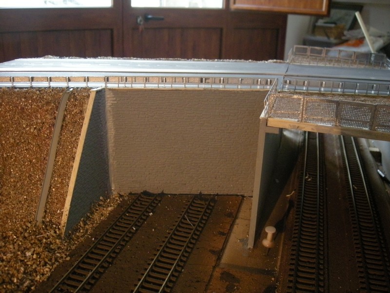

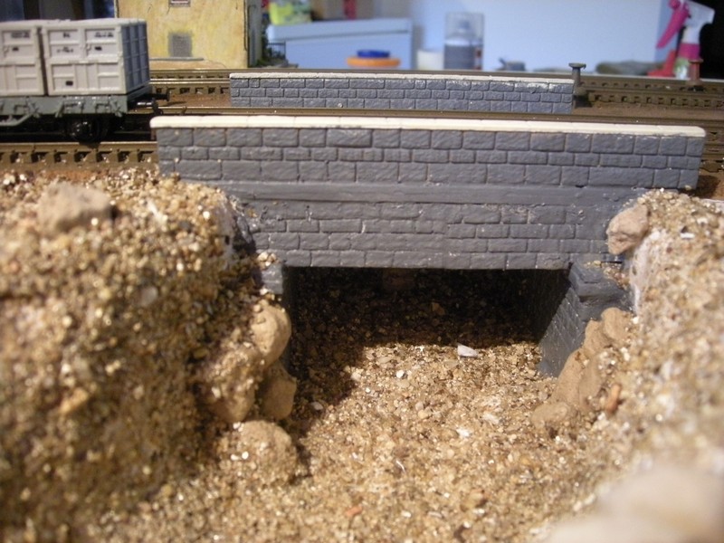

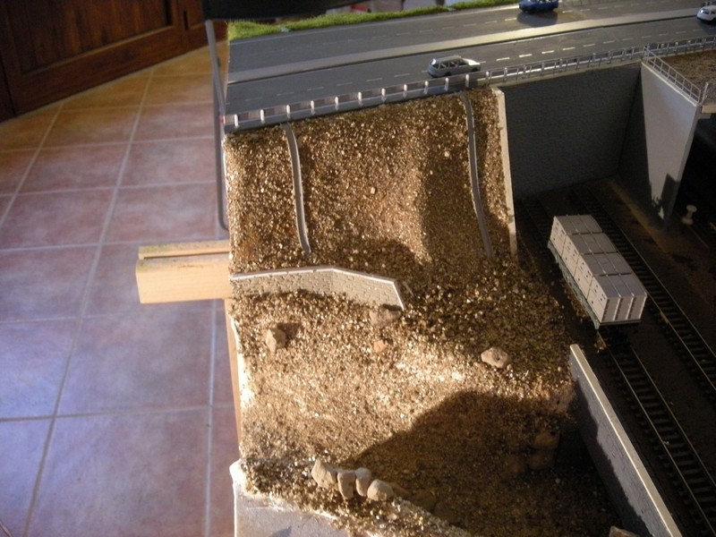

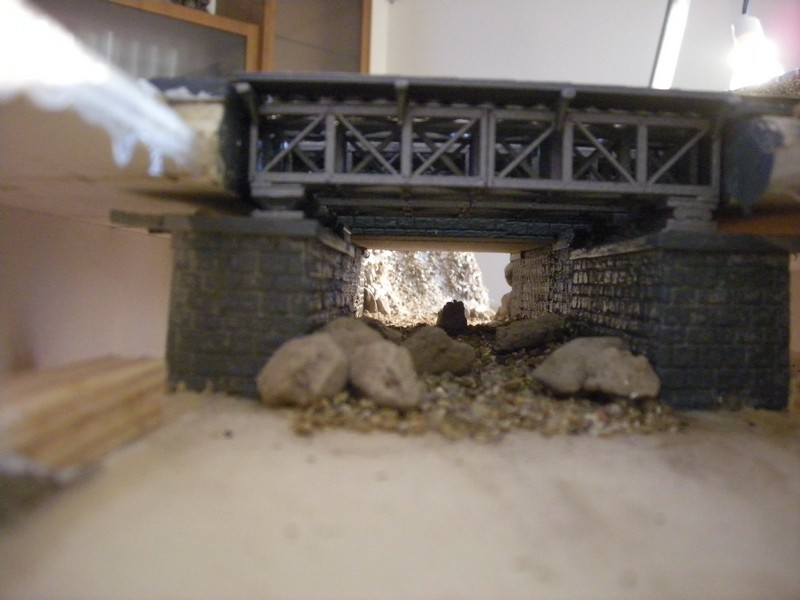

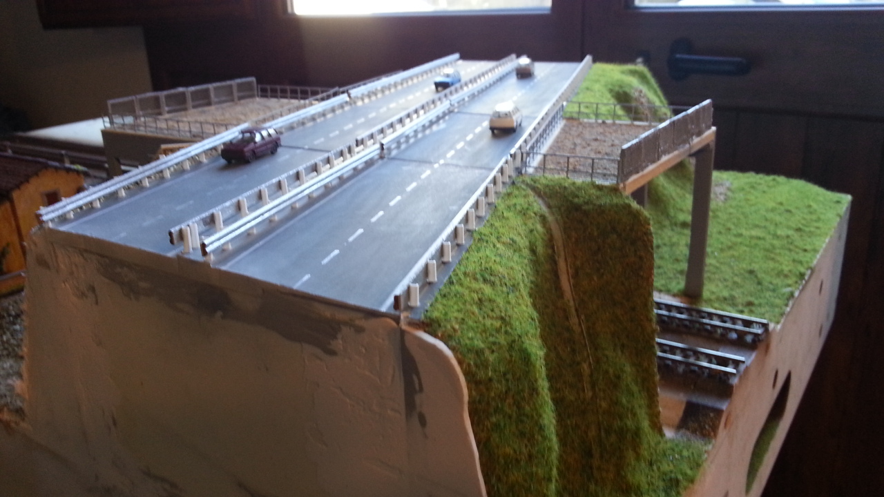

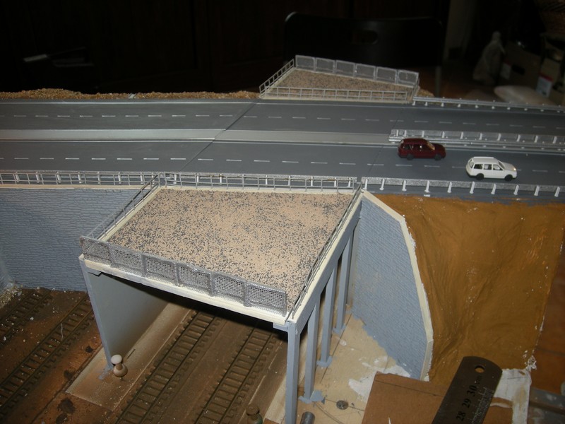

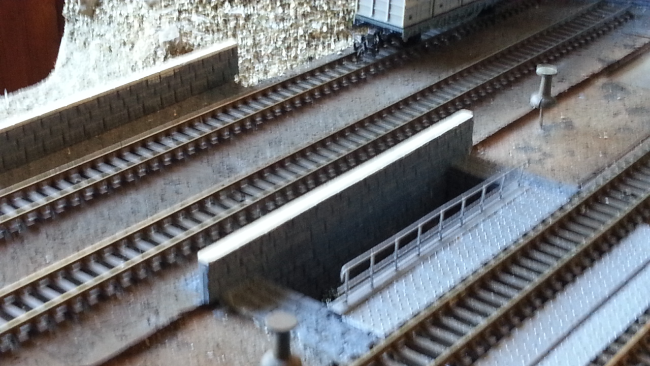

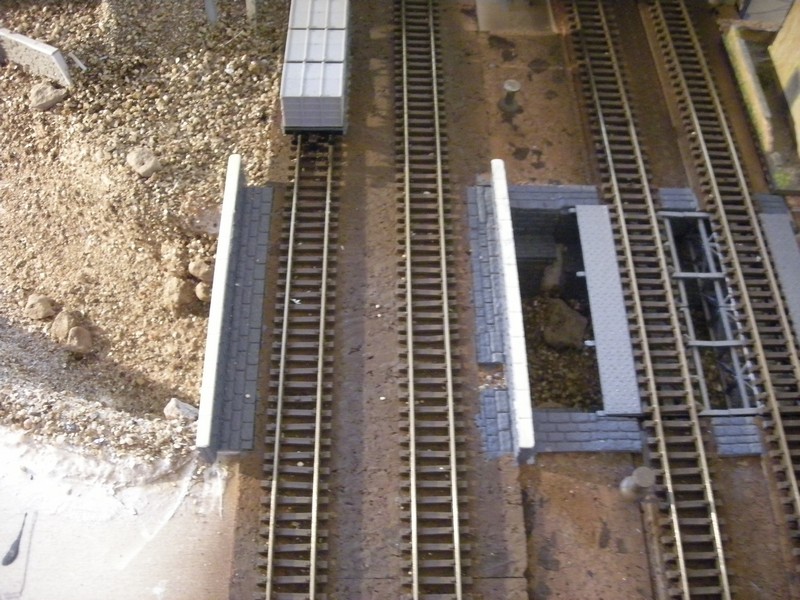

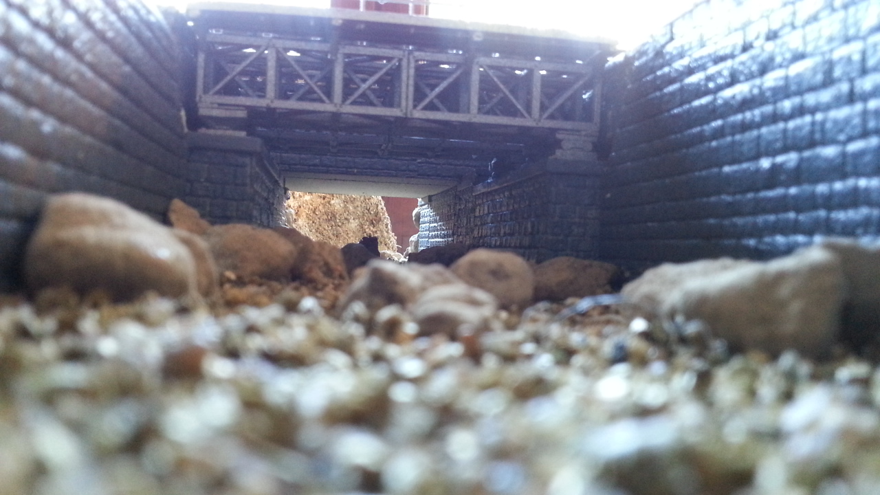

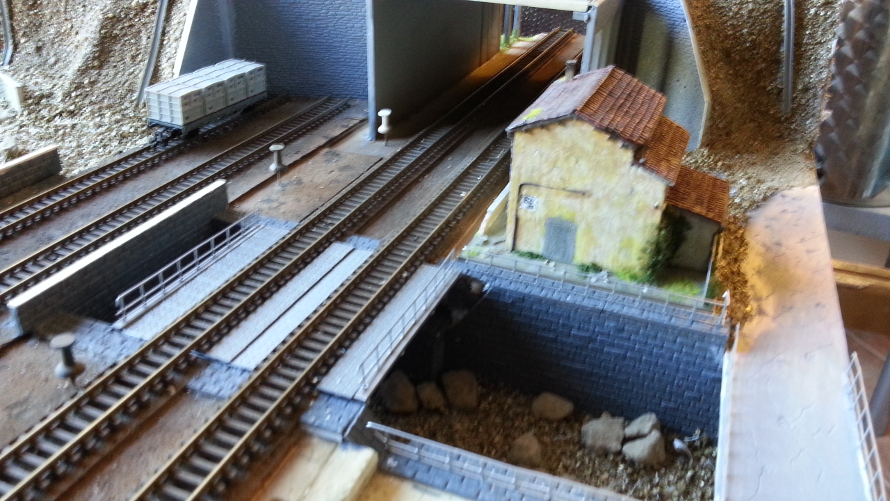

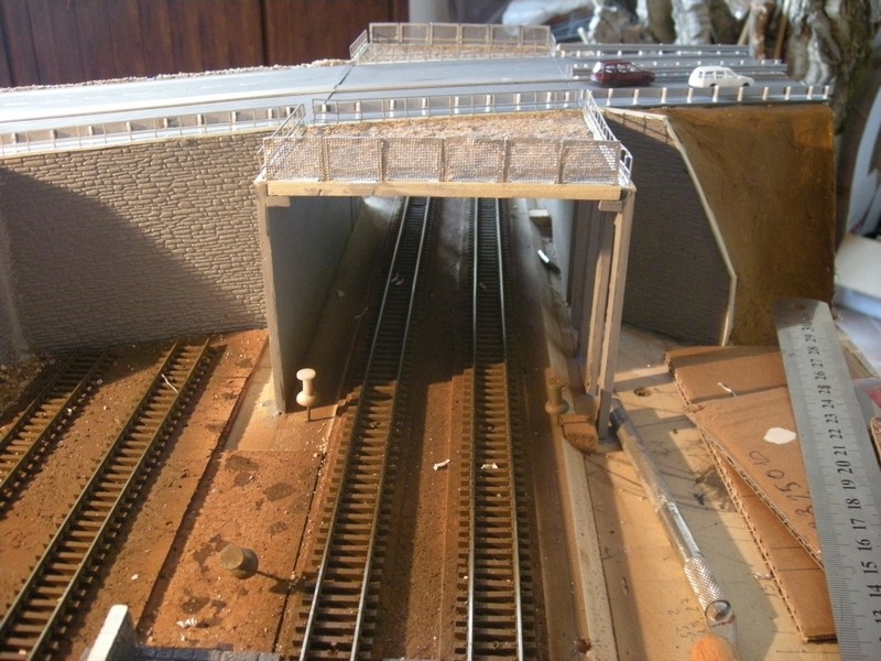

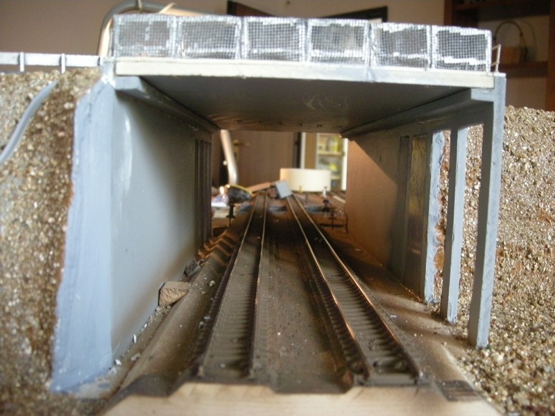

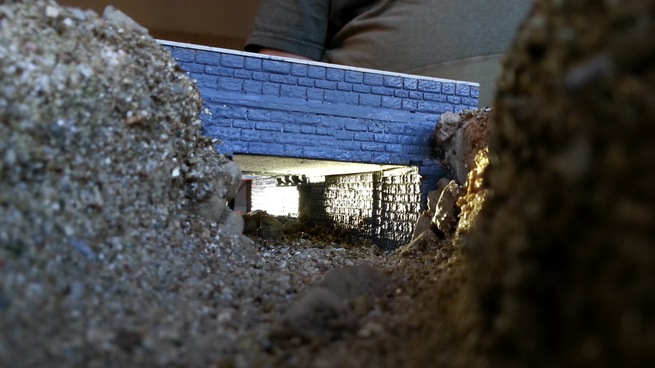

Carissimo Valerio, Adolfo, Amici tuTTi,

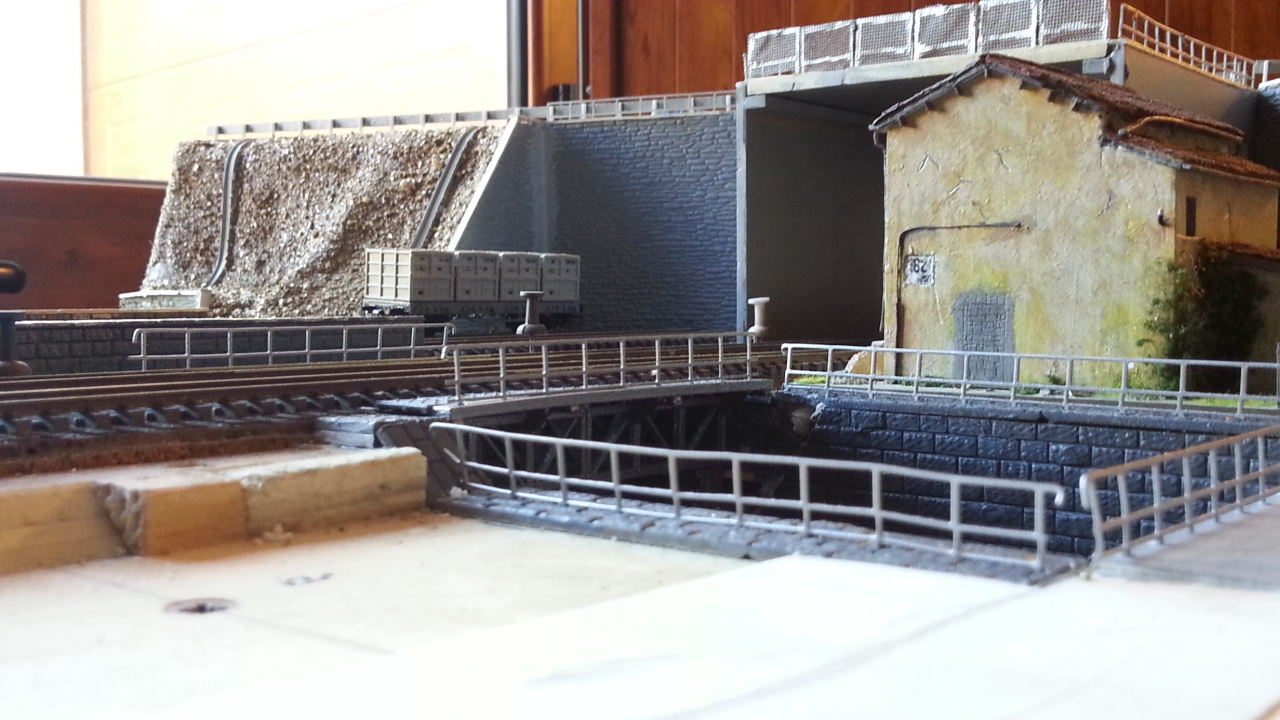

è con vero piacere che, nonostante mille difficoltà, riesco a adre dei piccoli aggiornamenti sullo stato di avanzamento lavori sul modulo che, sebbene avessimo voluto vedere completato per Novegro, rimarrà "working in progress". Dovendo scegliere abbiamo iniziato dal modulo dove è inserito il sottopasso autostradale ed il fiumiciattolo che taglia praticamente quasi in due lo scalo.

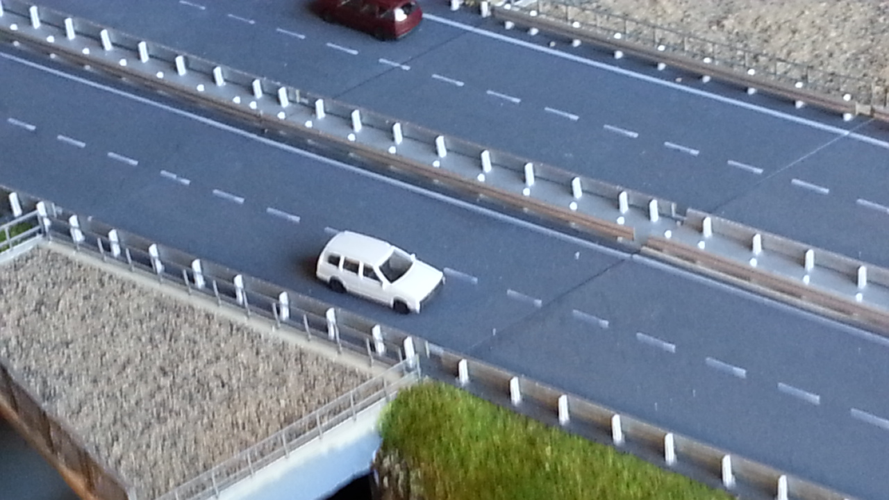

Per quanto riguarda i guard-rails sono realizzati cin profilati semitondi in tiglio da 2 mm incollati tra di loro con colla vinilica (Vinavil). I suppporti, come al vero, sono dei profilati a forma di C stilizzata della Evergreen anch'essi d a 2mm. Il tutto è stato poi verniciato a spruzzo (bomboletta da Brico) in colore zinco chiaro.

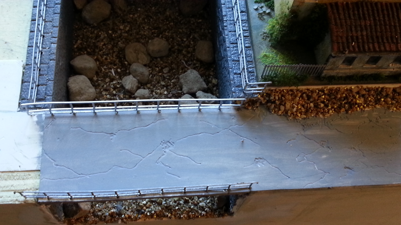

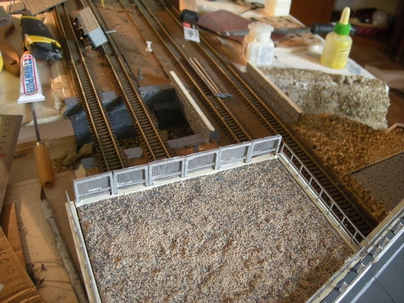

Le reti di protezione (al vero profilato quadro di 10x10 cm) sulla linea ferrata sono autocostruiti con profilati in ottone saldati a stagno tra di loro. La rete è stata riprodotta con del tulle di bomboniera opportunamente incollato con del ciano acrilato e poi opportunamente colorato.

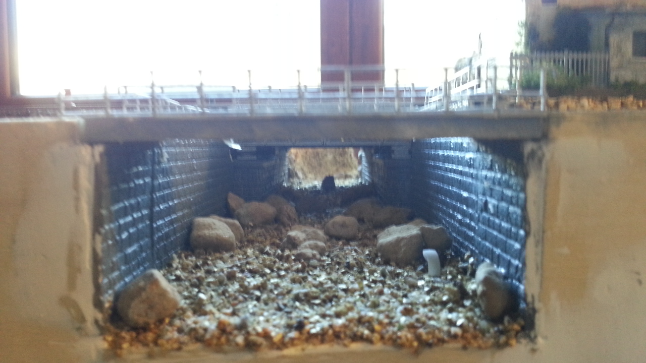

Il ponticello in pietra , le spallette ed i plinti di sostegno sono tuTTi autocostruiti mentre quello in ferro a travature è stato modificato da un kit Kibri poi colorato a spruzzo in ferro micaceo in attesa di essere invecchiato ed arrugginito con aerografo.

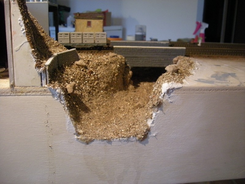

La base per il terreno è il mio solito impasto vermiculite e sabbia da cantiere opportunamente setacciata. Il manto stradale è forex da 1 mm (ancora da invecchiare).
Purtroppo sarebbe necessario più tempo da dedicare ai moduli ma questo anno gli impegni familiari e di lavoro sono stari e sono tutt'ora veramente pressanti.
Ad ogni modo, anche per l'amico Valerio un po' di foto sperando in tempi decisamente migliori.
Un cordiale saluto
Gian Luca "Littlejohn"

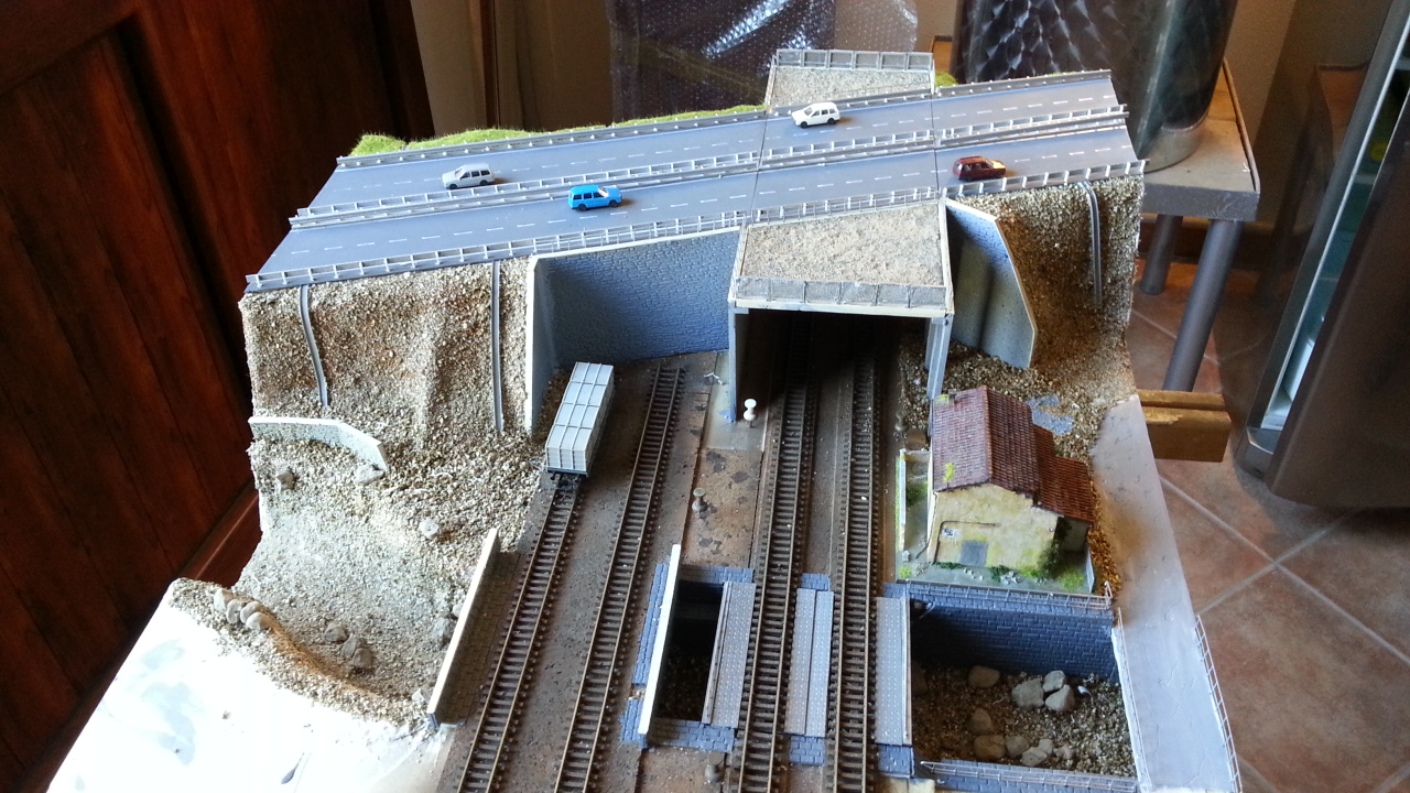

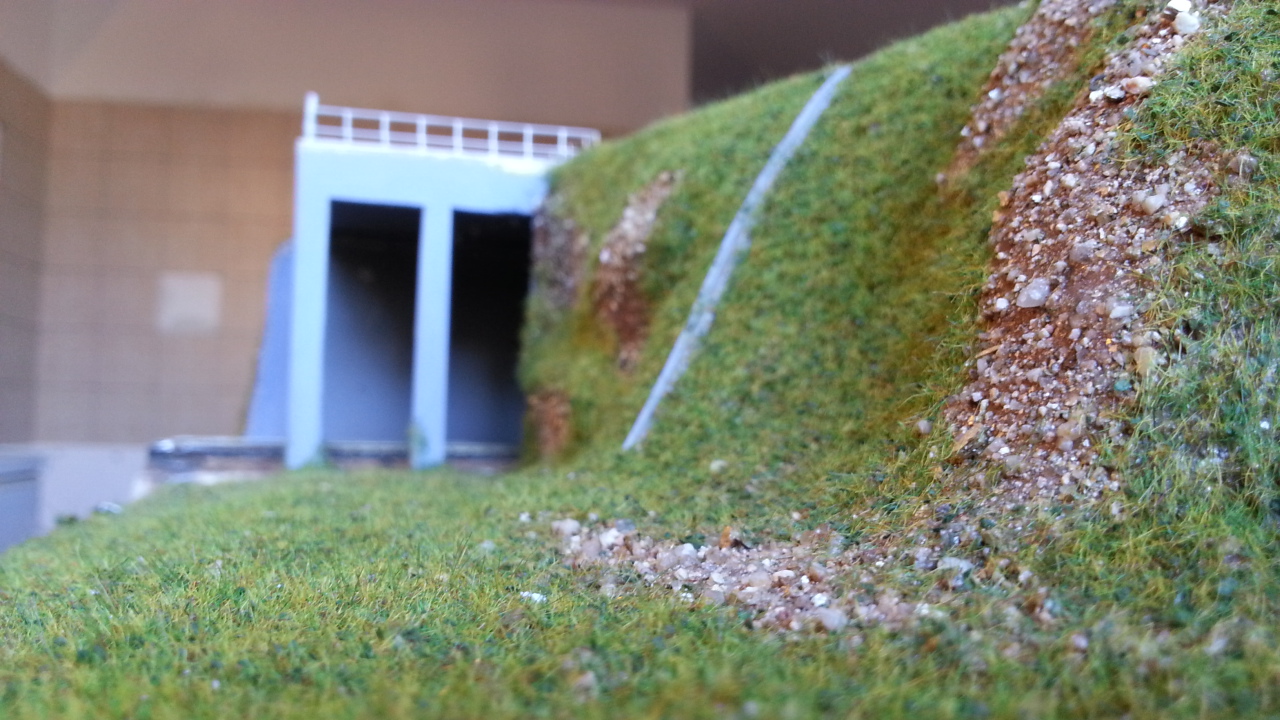

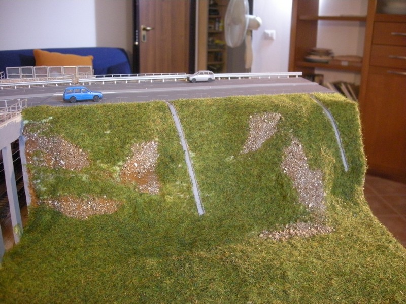

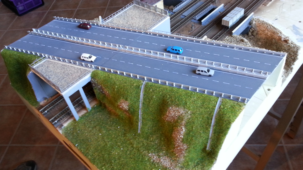

Complimenti vivissimi per l'ottimo lavoro Gian Luca, i moduli hanno un gran bel colpo d'occhio....mi piacciono sia i terrapieni al lato del sovrappasso che la canalette di scolo....un tocco veramente realistico.....farete un figurone!!!! :cool: :wink:

Il modulo sta venendo molto bene, lo scorcio con il sovrapasso stradale mi piace un sacco come è venuto, curato in ogni particolare, bravi ragazzi continuate così :grin: :wink: :grin: Massimiliano :cool:

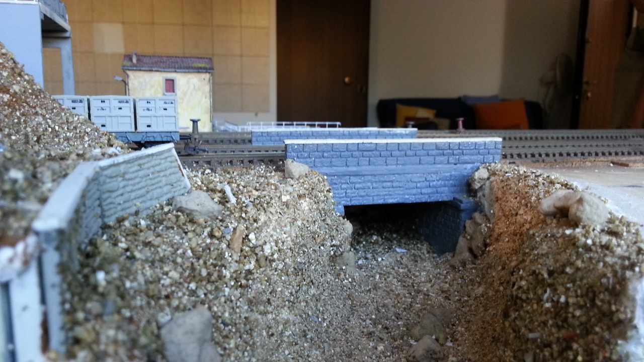

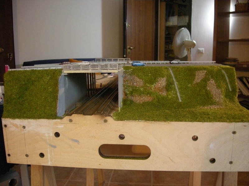

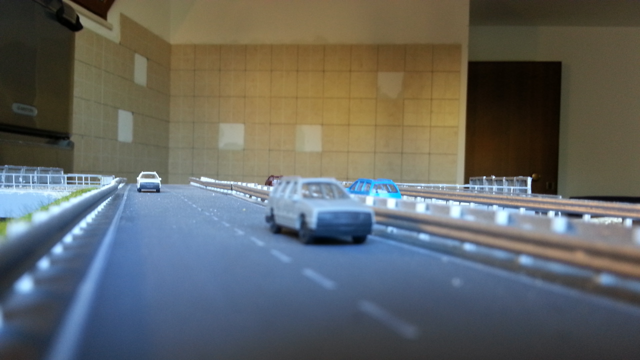

Salve a tutti, anche oggi ho passato una bella serata in compagnia dell'amico Gianluca e posso mostrarvi altri avanzamenti del modulo nella parte del sovra passo della statale 131 e del fiume .
Vi ricordo che pur dagli stati dei lavori, per Novegro avremo i moduli ancora in lavorazione e non terminati :sad:
