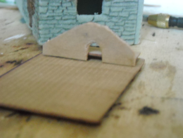

Piccolo aggiornamento a riguardo del mulino; dopo aver passato della china per dare una tonalità collorata al compensato da 0,5 mm. che costituisce la base del tetto, ho dovuto rismontarli entrambe.... :cool: ....le falde si sono ripiegate su se stesse a mò di "pagoda"....con calma ho scollato le falde dalla struttura e le ho ridato la forma originale....morale, anche il compensato di betulla reagisce alla china come un comune legno di piccolo spessore....me lo sarei aspettato o dalla balsa ma non dalla betulla.....bhè, tutta esperienza, e come recita un vecchio detto: "...è il mestiere che entra!".... :grin:
La cosa curiosa è che ho utilizzato per invecchiare i pavimenti in legno, dei fondi di caffè, il compensato non si è minimamente imbarcato e l'effetto è gradevole.....mah!...la chimica questa sconosciuta...... :grin:

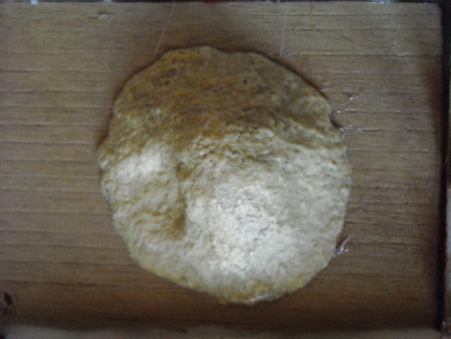

Approfittando dell'assenza del tetto ho posizionato ilpavimento del solaio che funge da granaio ed ho provveduto a posizionarlo all'interno del mulino aggiungendo un mucchio di semi appena seccati e pronti per essere portati alla macina:
143,45 KB
Nel riposizionare il tetto il granaio verrà illuminato con un micro smd da 0,8x1,2 mm. (già cablato).

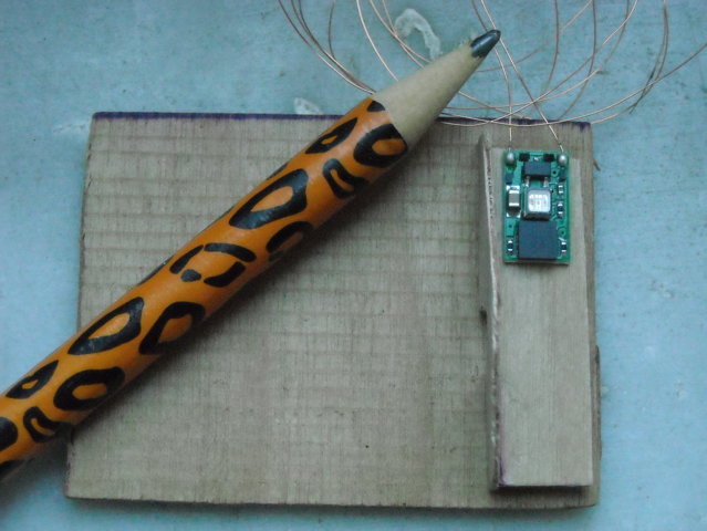

Ho costruito il pavimento del primo piano dove ha trovato posto il forno, per ora solo la sagoma su cui deve essere aggiunta l'ehulite scolpita per simulare la pietra, ed ho verificato l'ingombro del circuito della faller per la simulazione del fuoco:
151,77 KB
55,89 KB
Considerato lo spazio angusto non ho potuto utilizzare il circuito di Roberto, avevo pensato di utilizzare delle fibre ottiche che, debitamente fissate ai led conducessero la luce, ma considerata la spesa identica al circuito ho optato per esso consapevole che non è quello per simulare le fiamme, avrei dovuto ordinarlo in Germania.....
Ricoprirò il led con una lastrina di perpex trasparente e la colorerò, rispettandone la trasparenza (colore molto diluito) con del rosso e del giallo.

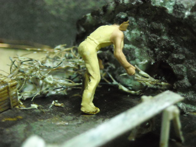

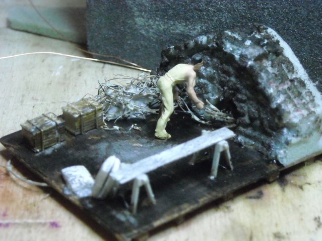

Aggiornamento sulla costruzione del vecchio mulino....oggi ho terminato il 1^ piano dove è ubicato il forno, completato il manufatto ho provveduto ad illuminarlo ed arredare l'ambiente....tavolo di lavoro, conche per la lievitazione della pasta di pane, fornaio, sacchi di farina e qualche fascina di legno per il fuoco....,si nota anocra la colla in via di essicazione che ingloba le fascine del legno:
69,71 KB
61,74 KB

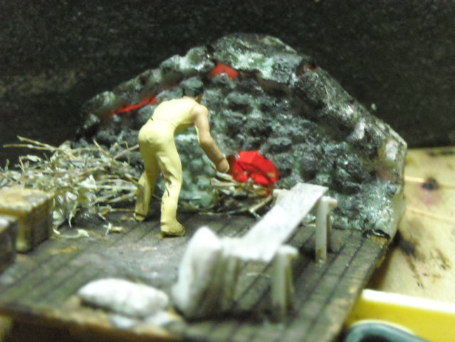

....ed infine ho collaudato l'effetto del circuito elettrico per la simulazione del fuoco acceso:
62,45 KB
Ora passo al piano terra con le macine del mulino...... :wink: :grin:

Per il circuito è della Faller è parecchio miniaturizzato nella componentistica la base misura circa 1 cm. X 0,7 cm. e funziona sia in alternata che in continua da 6 a 19 volts.
