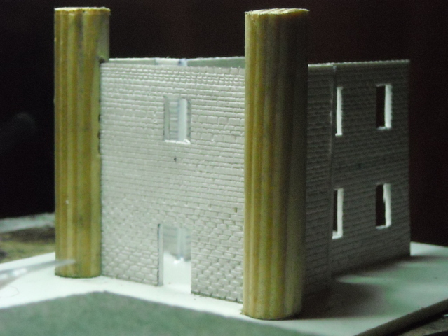

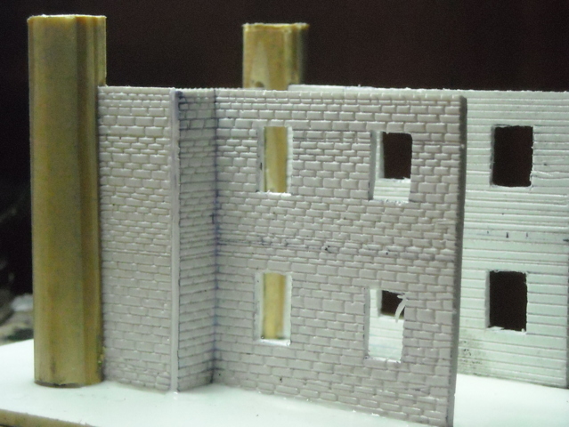

Come accennato ho dato corso ai lavori del ripartitore.....ho pensato di realizzare le due torri dell'ingresso principale dell'edificio da un tondino di legno con diametro 15 mm. per poi rivestirle con una texture di mattoni invecchiati stampati su del cartoncino da 220 gr., che ancora non ho avuto modo di posizionare in opera.
Ho tagliato i muri perimetrali, tranne la facciata posteriore, per il momento solo tracciata, ed ho realizzato a mano i mattoncini incidendoli nel forex da 2 mm....lavoro che mi ha sottratto la maggior par te del tempo intorpidendomi dita e mano.... :grin:
Per ora questo è il risultato:
147,02 KB
164,5 KB
....ai prossimi aggiornamenti..... :cool:
