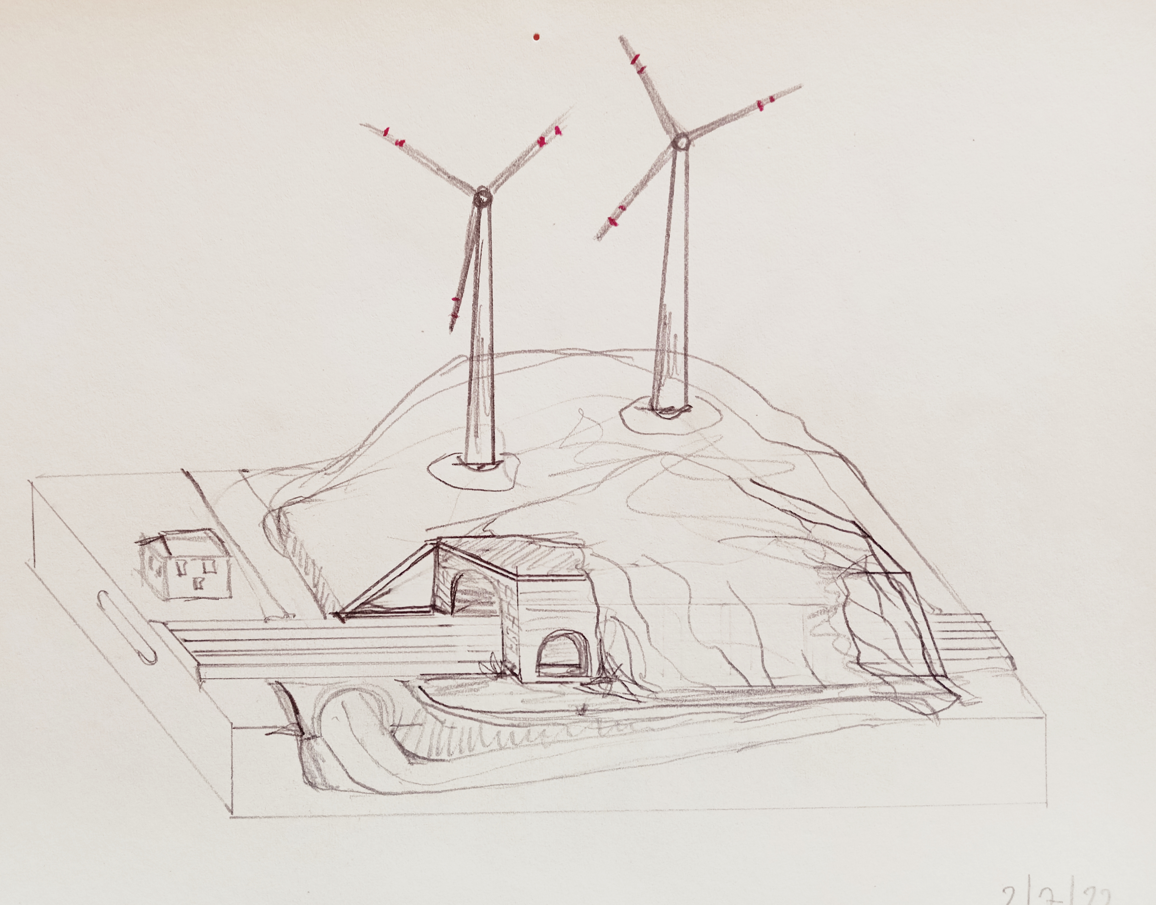

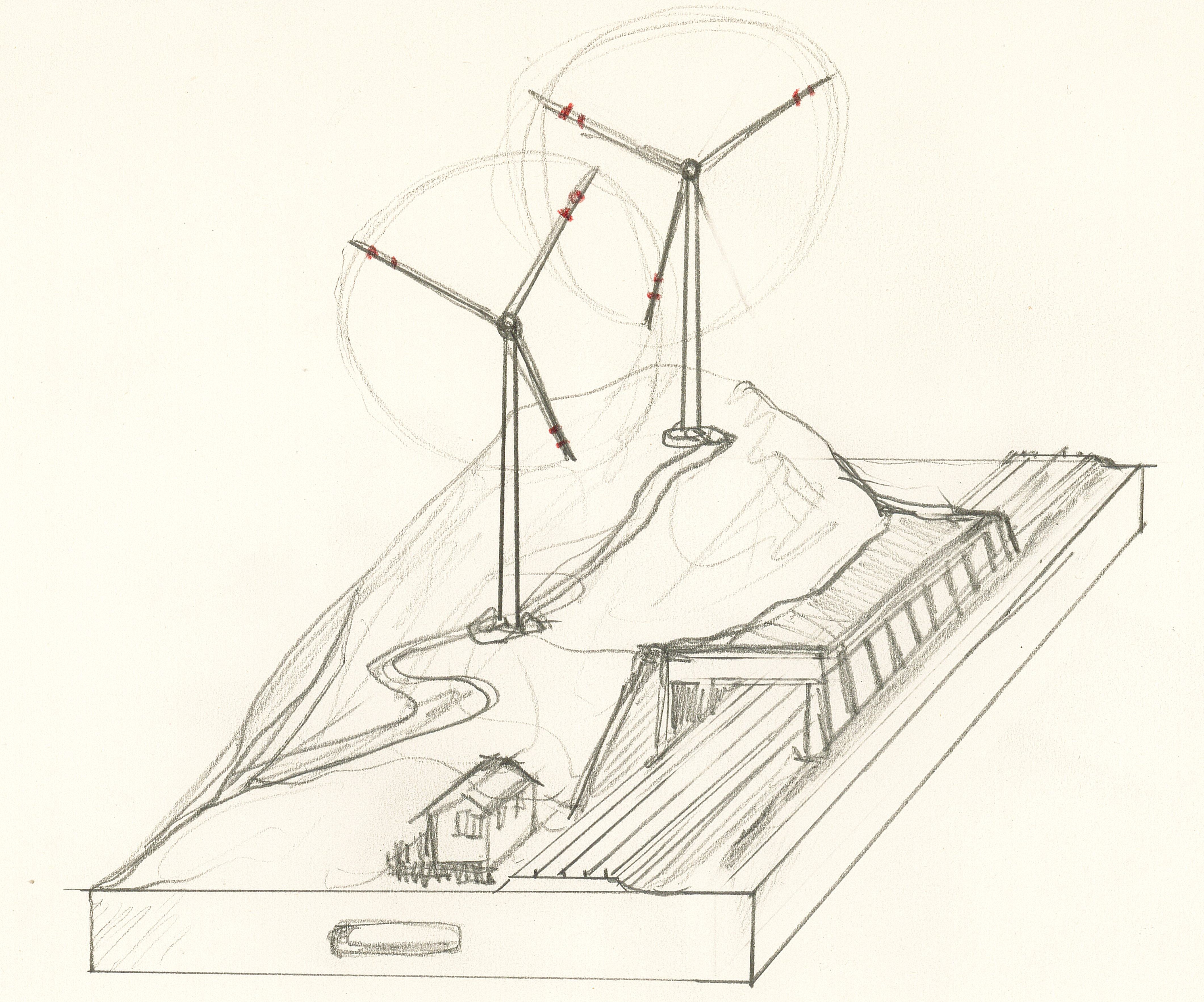

Non essendo molto pratico di grafica computerizzata, ho provato a fare un paio di schizzi per la possibile realizzazione, prevedendo due pale eoliche funzionanti ed eventualmente una terza in fase di costruzione... PS le proporzioni non sono molto ben rispettate, spero possa rendere l'idea [101]

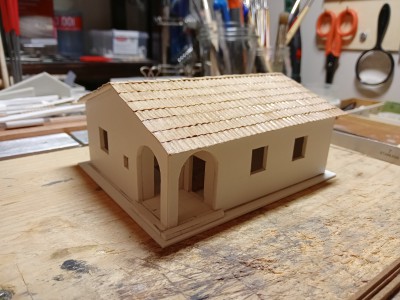

Sto realizzando un piccolo casello su disegno originale scaricato dall'archivio di Fondazione FS (mancano ancora diversi particolari e adeguata sporcatura):
Spero di aggiornarvi presto in attesa di suggerimenti, critiche consigli ecc. in grande amicizia come sappiamo fare nel forum! Ciao!!!

Progetto molto interessante, l'unica cosa su cui ho perplessità è la gestione delle pale eoliche per il trasporto a condizione di costruire l'apposita copertura del modulo.
Seguo con piacere questo progetto.

Bel progetto Enrico, avrà sicuramente un gran effetto scenico con le pale funzionanti!
Mi permetto di darti un consiglio e spero che tu lo prenda in seria considerazione, specie se ci tieni alle tue pale (si, si, una L sola, pale eoliche, che avete capito? :lol: )
NON FISSARE LE PALE ALLA SCENOGRAFIA! Giò te lo ha già anticipato.....

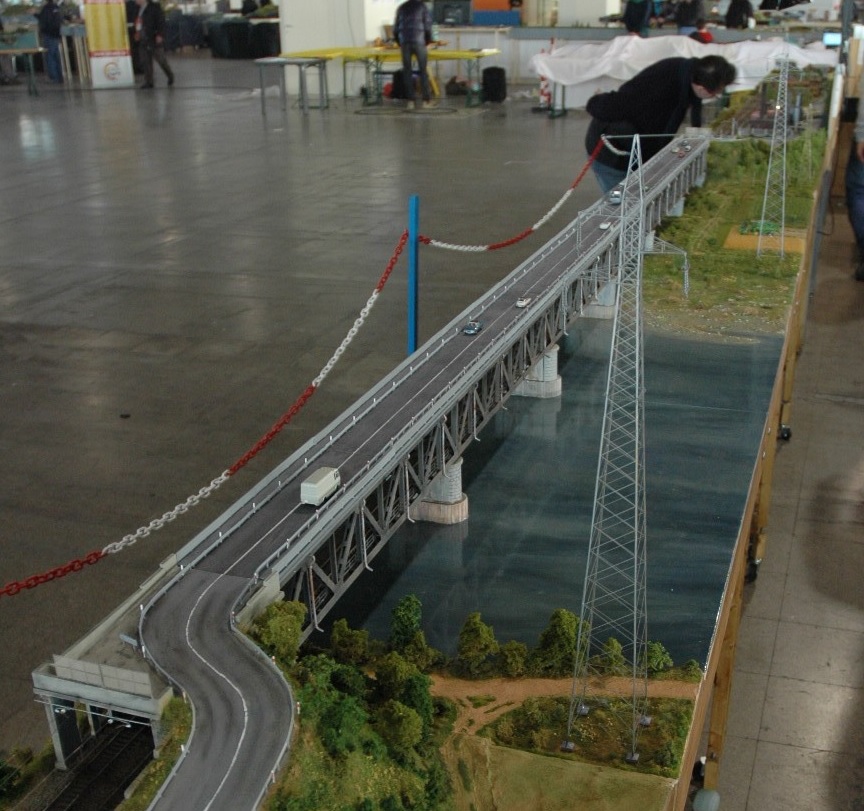

Crea una base adeguata su cui fissare la pala con sotto il suo motore e fai in modo che quest'ultimo si possa introdurre in uno scasso della scenografia, previa connessione elettrica. Per evitare che scossoni o movimenti occasionali possano far muovere o cadere la pala, inserisci un paio di calamite ai bordi dello scasso nella scenografia, che attireranno, tenendole adese, due lastrine di metallo sul bordo inferiore della base della pala. O viceversa, spero di essermi comunque spiegato.
Nel mio modulo del ponte sul fiume Po ho fissato i tralicci dell'alta tensione con calamite incollate alle 4 basi di ogni traliccio che a loro volta facevano contatto con 4 viti metalliche avvitate sulla scenografia. I tralicci, per quanto alti, non si sono mai mossi durante l'esercizio, nonostante scossoni e spinte....

Grazie a tutti! [98] Per quanto riguarda le pale pensavo anch'io di renderle amovibili per ridurre l'ingombro del modulo e agevolare il trasporto, ottima l'idea delle calamite! E' bello condividere idee e accogliere i consigli di tanti amici, evviva il forum! [104]

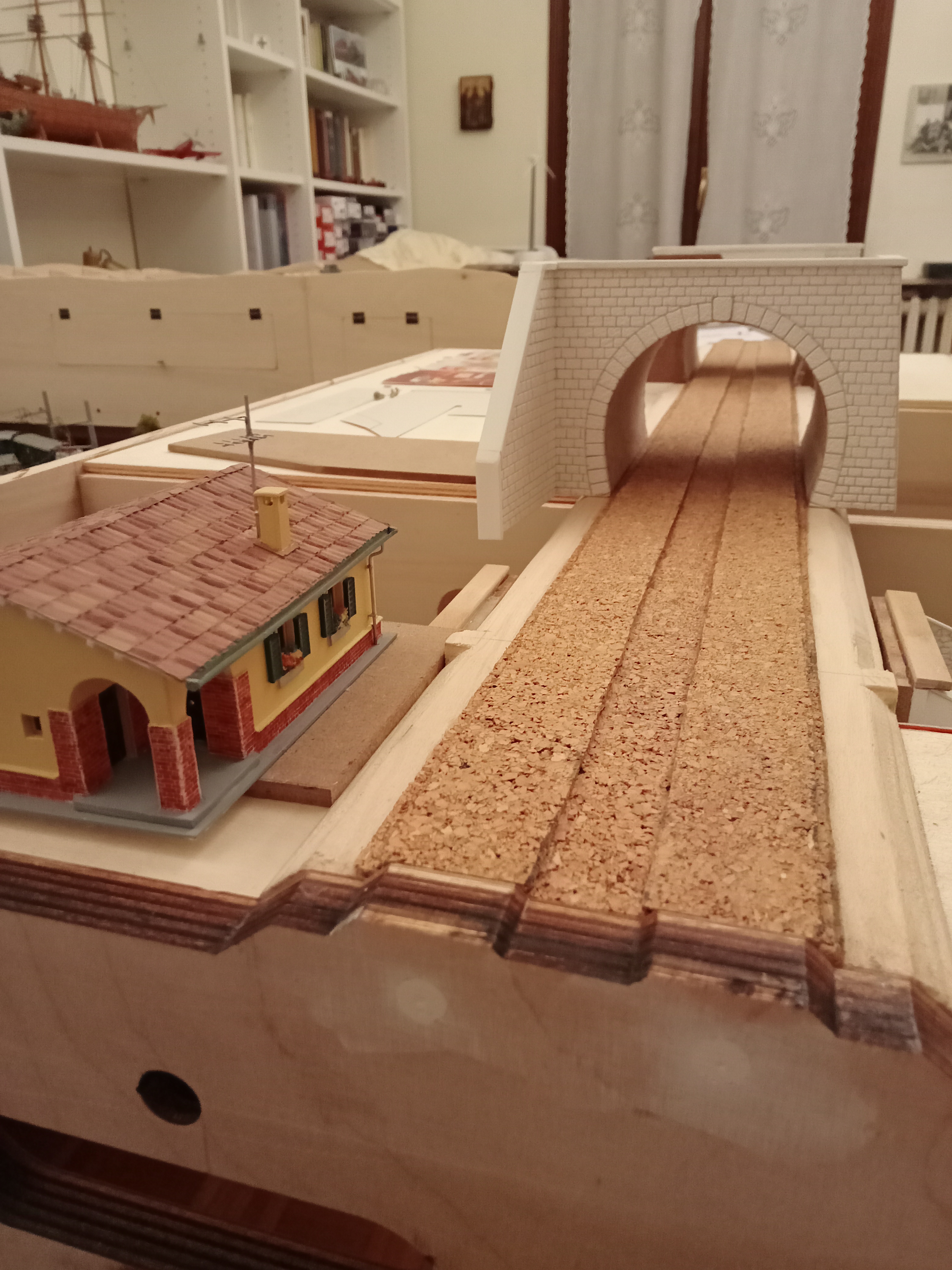

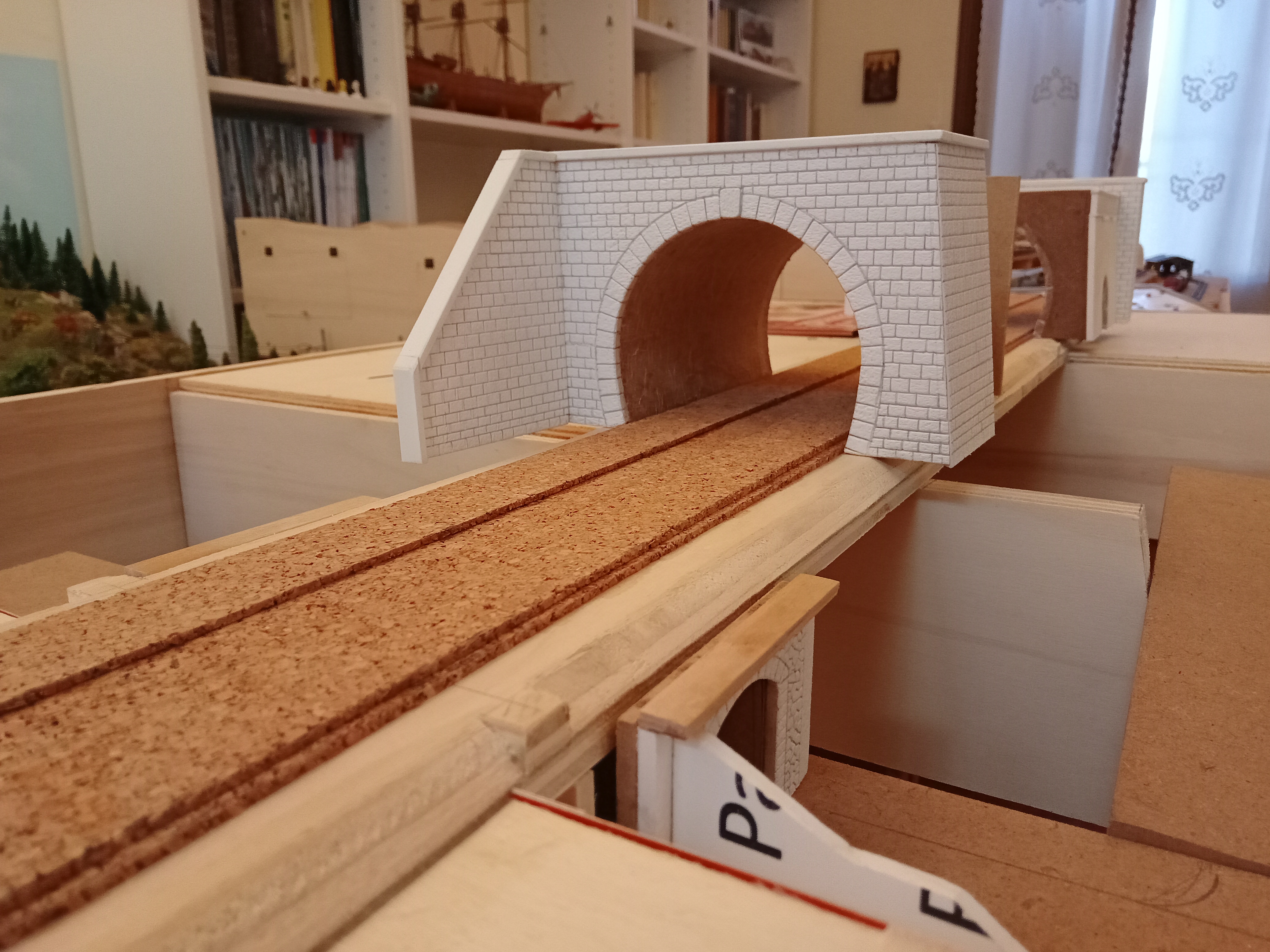

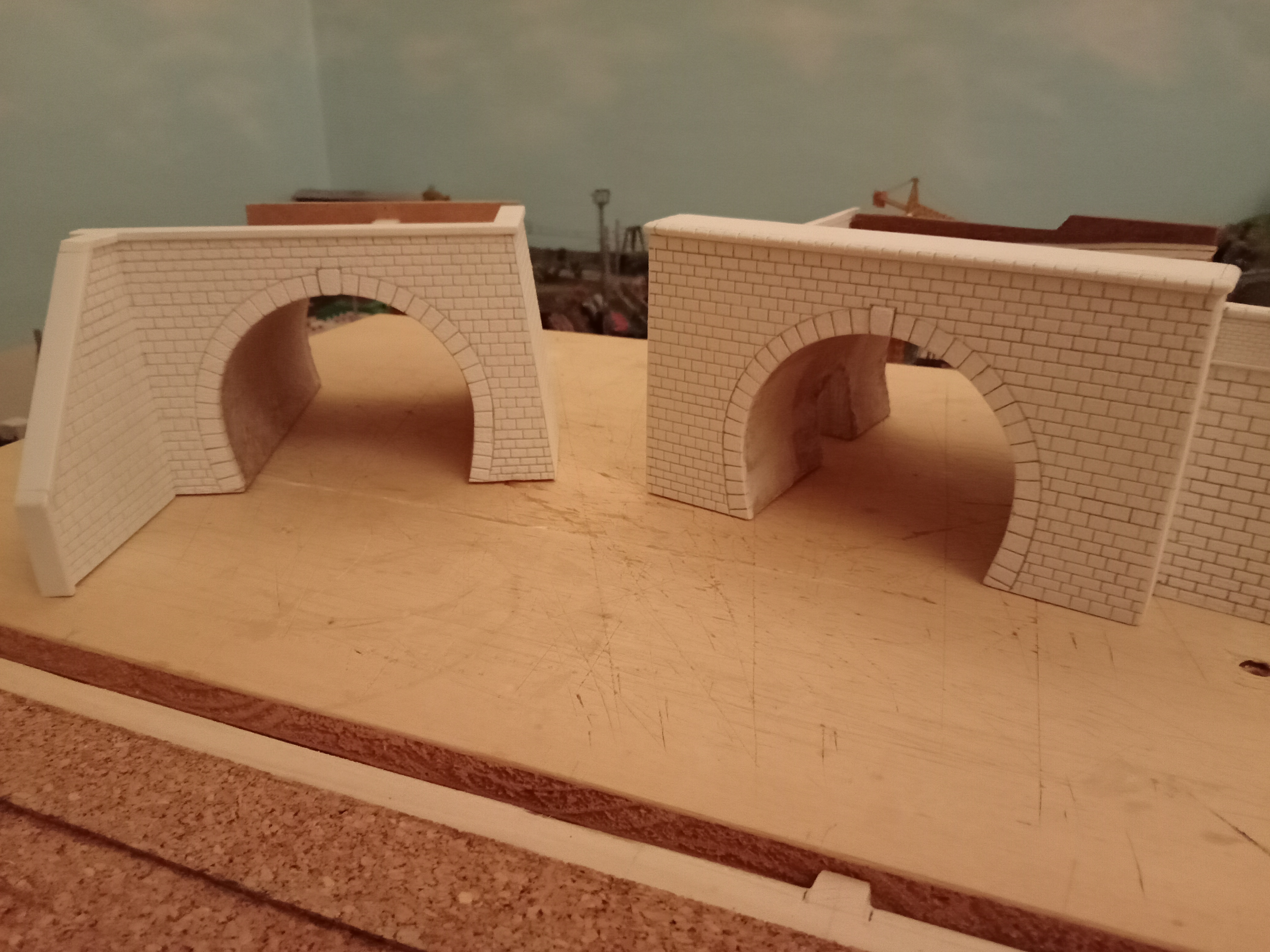

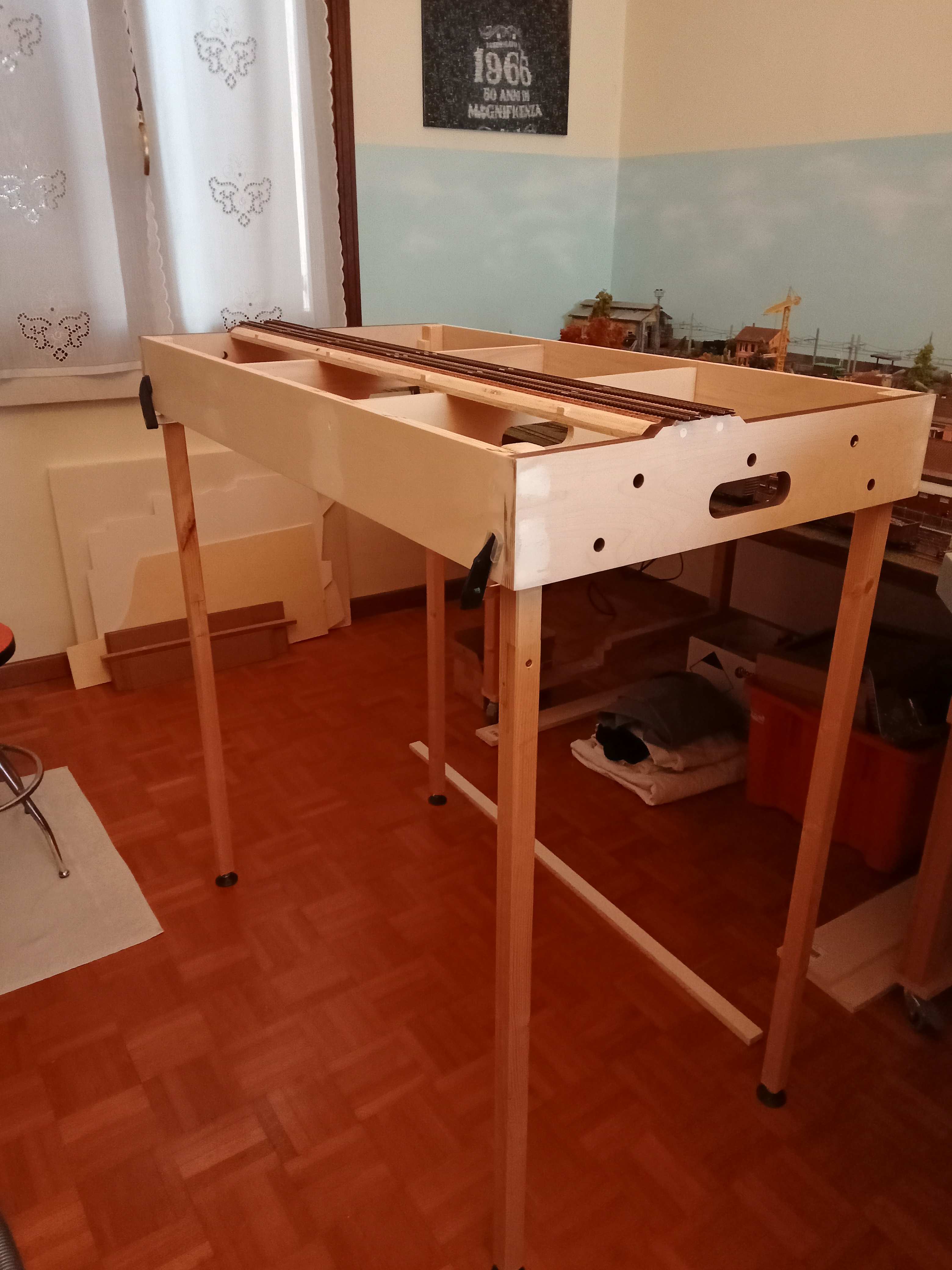

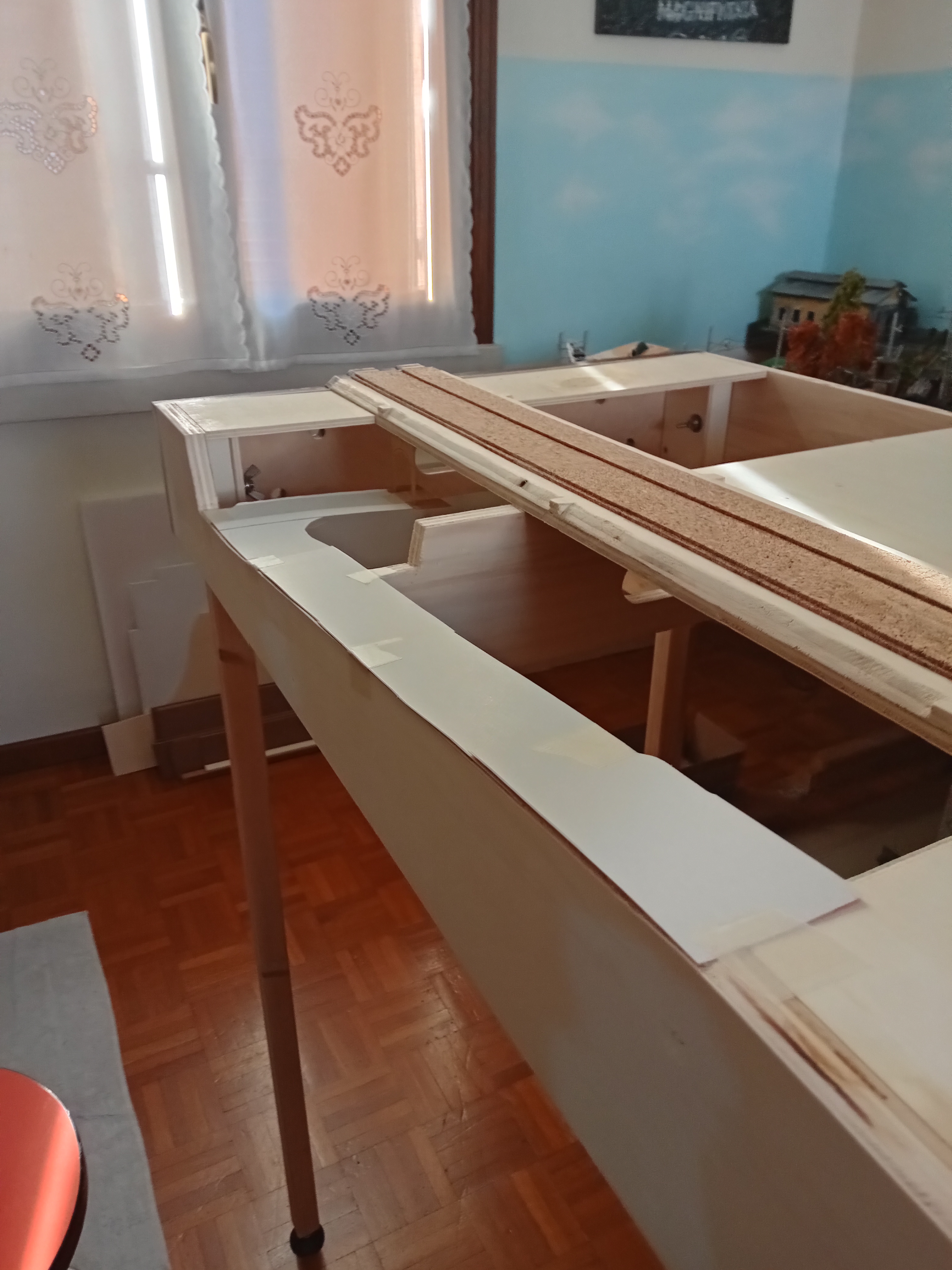

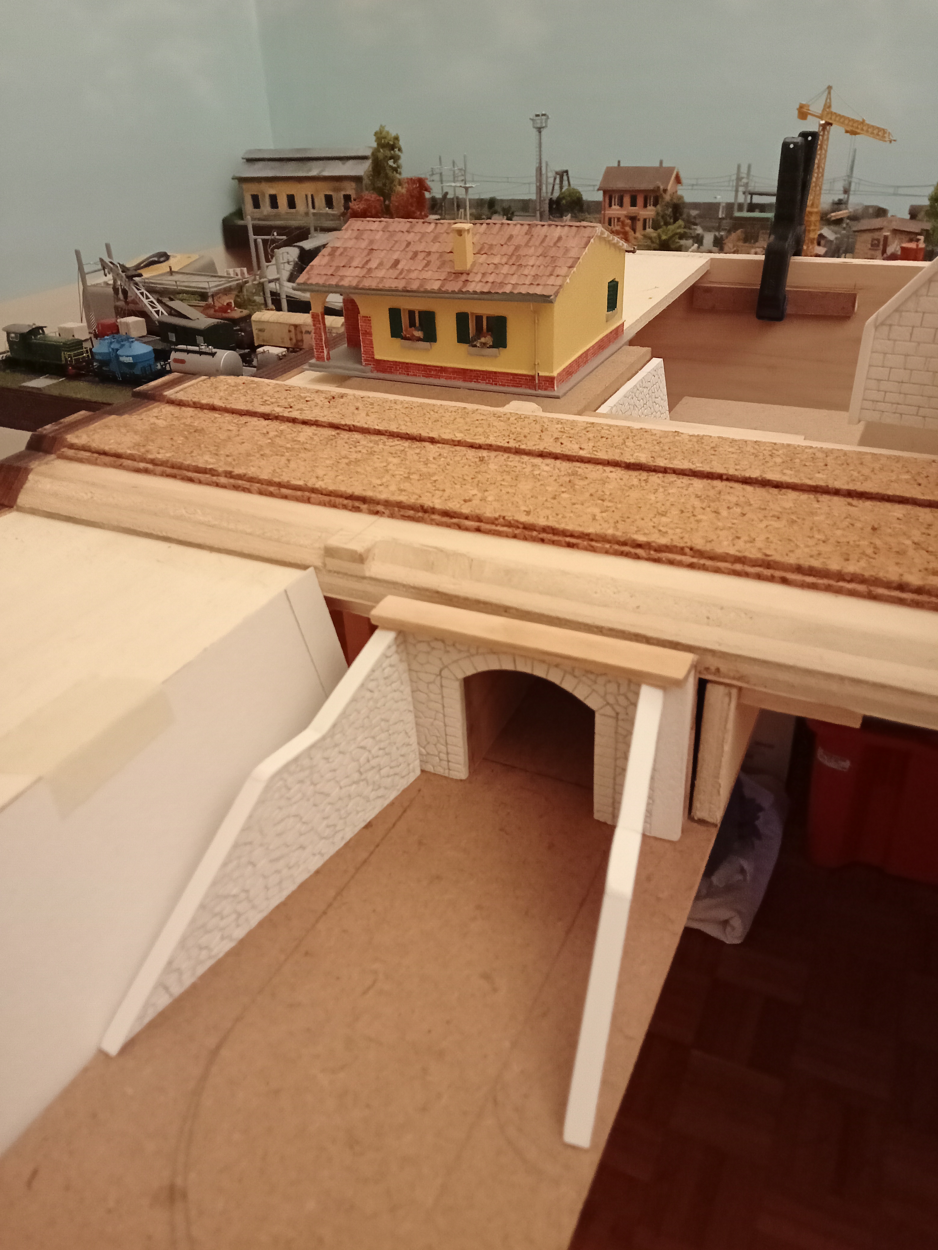

E' passato un po' ti tempo, ecco qualche aggiornamento sullo stato di (tranquillo) avanzamento dei lavori:
finalmente il modulo si regge in piedi
ho tracciato la strada che porta al sottopasso

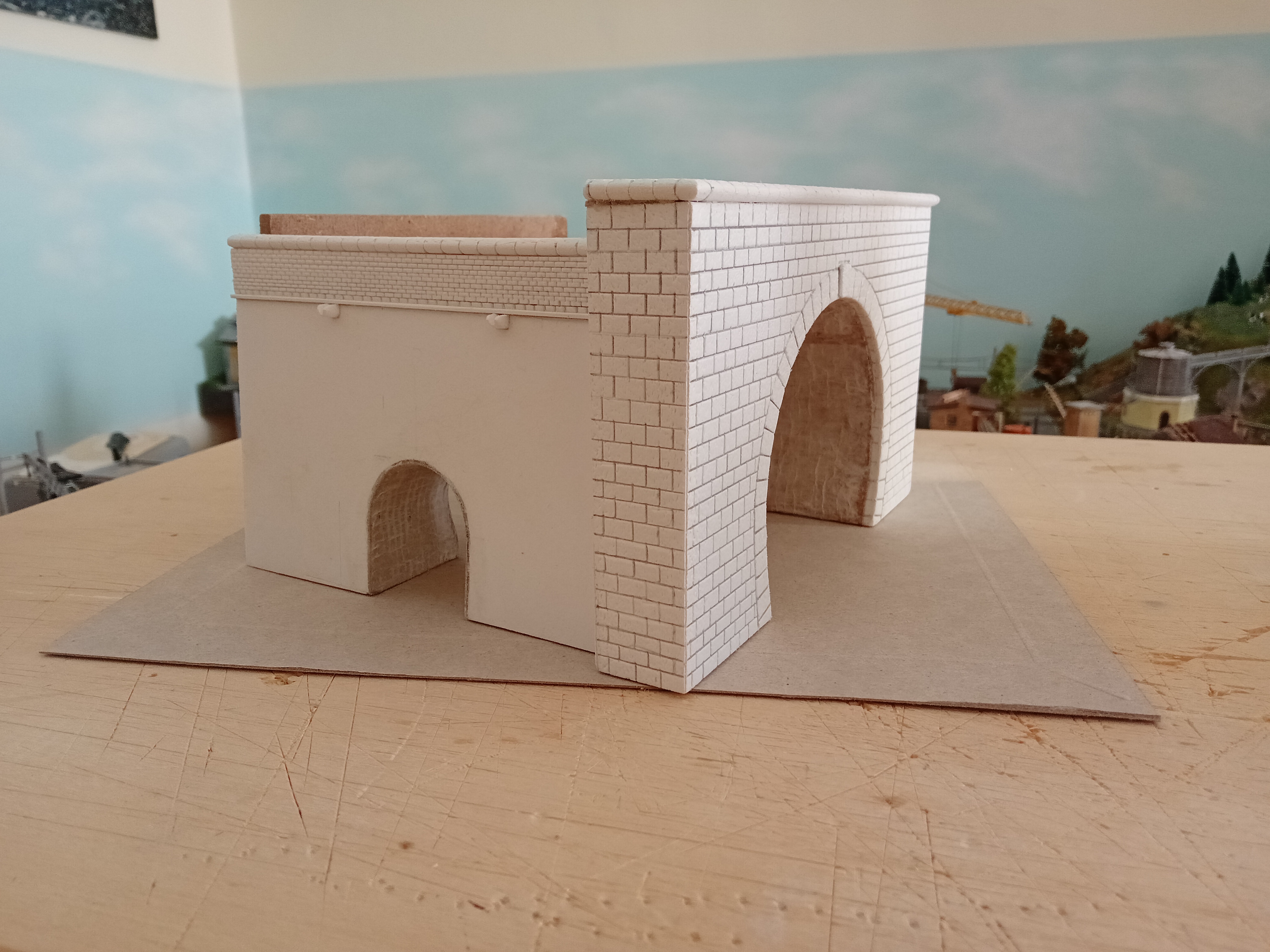

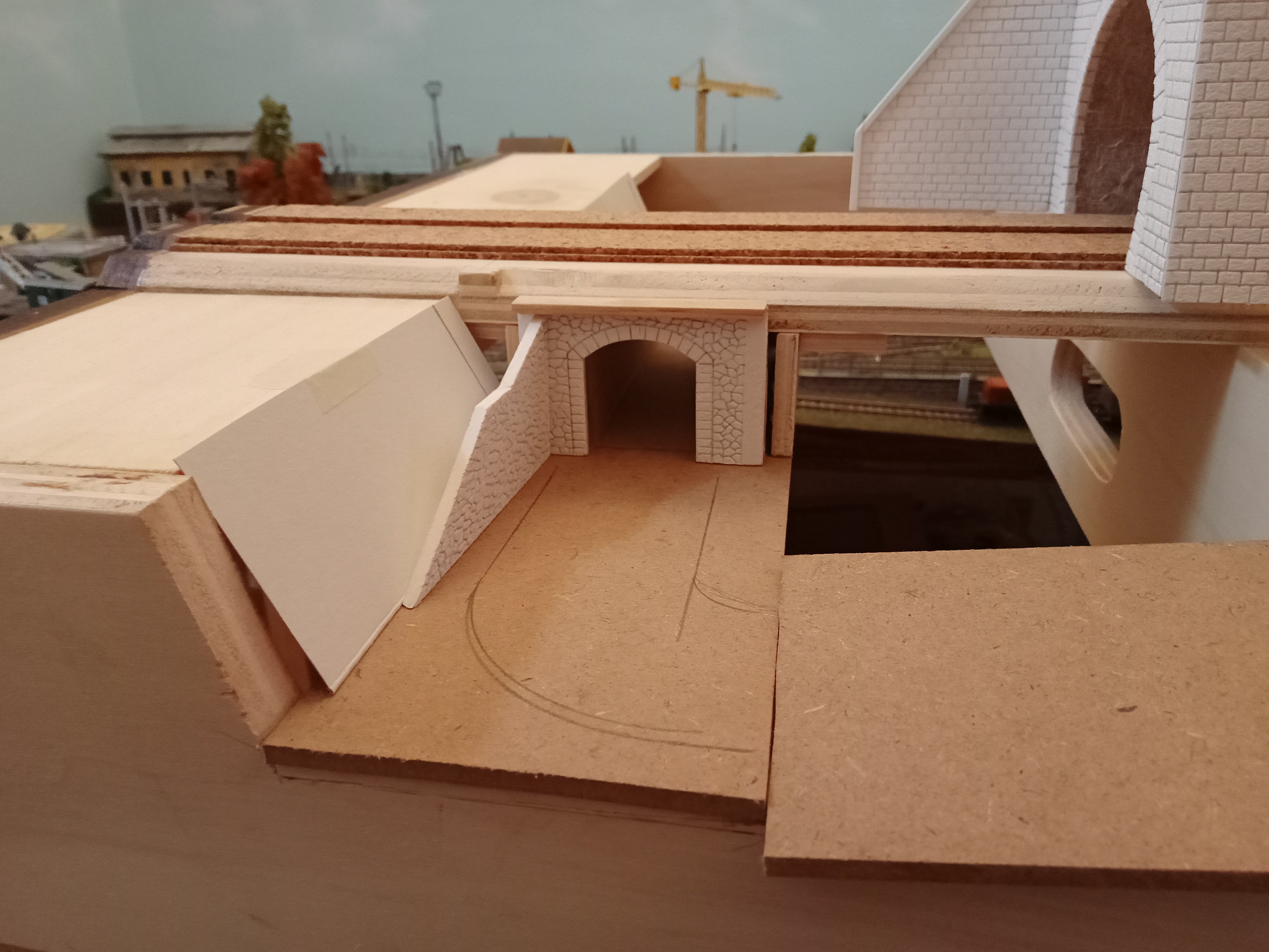

la realizzazione dei due portali...

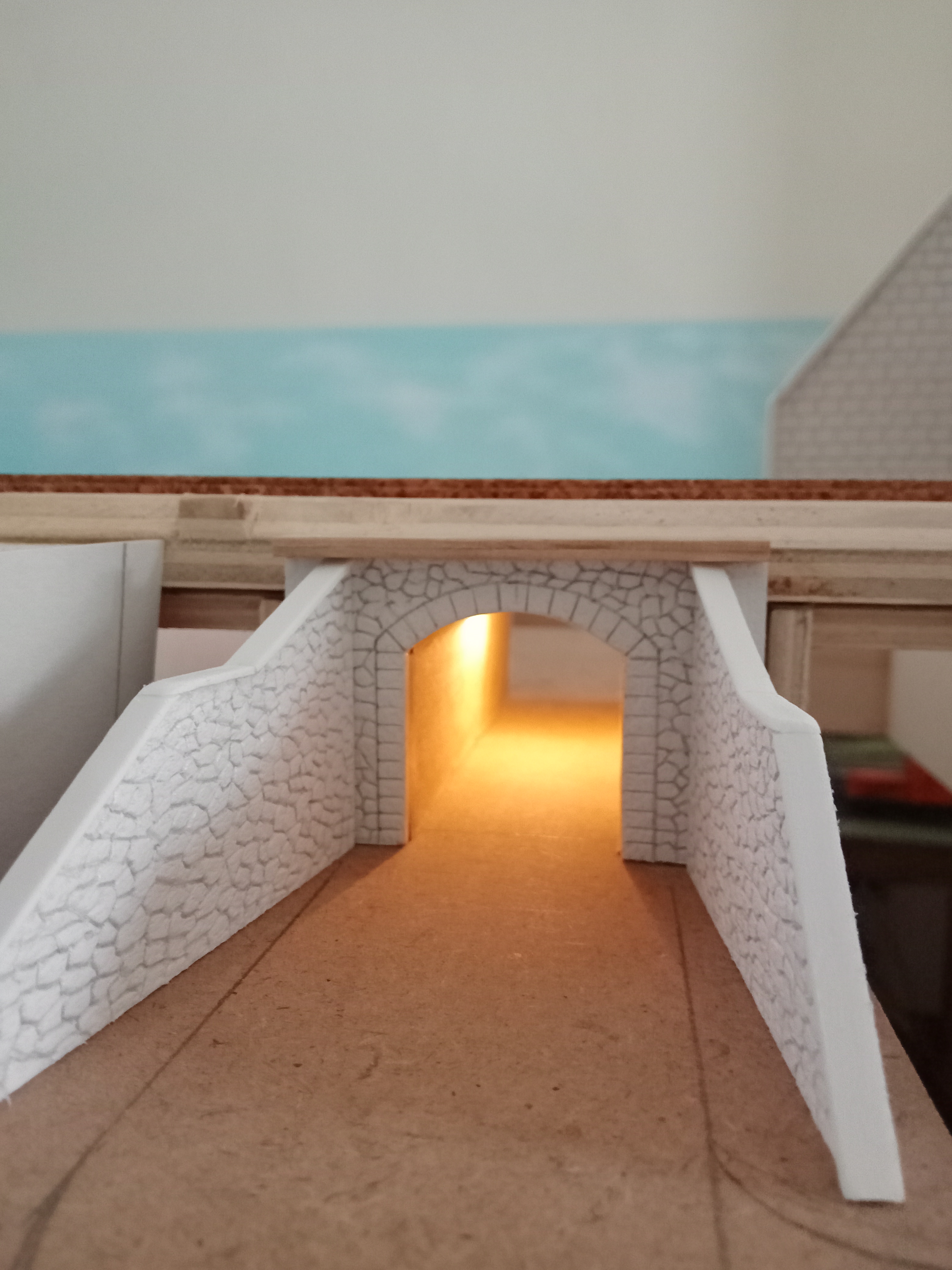

...e del sottopasso
dotato di illuminazione
portali e sottopasso sono realizzati in forex recuperato dal listino prezzi della festa della parrocchia di qualche anno fa, non si butta via niente! [102]
qui pensavo di collocare il casello

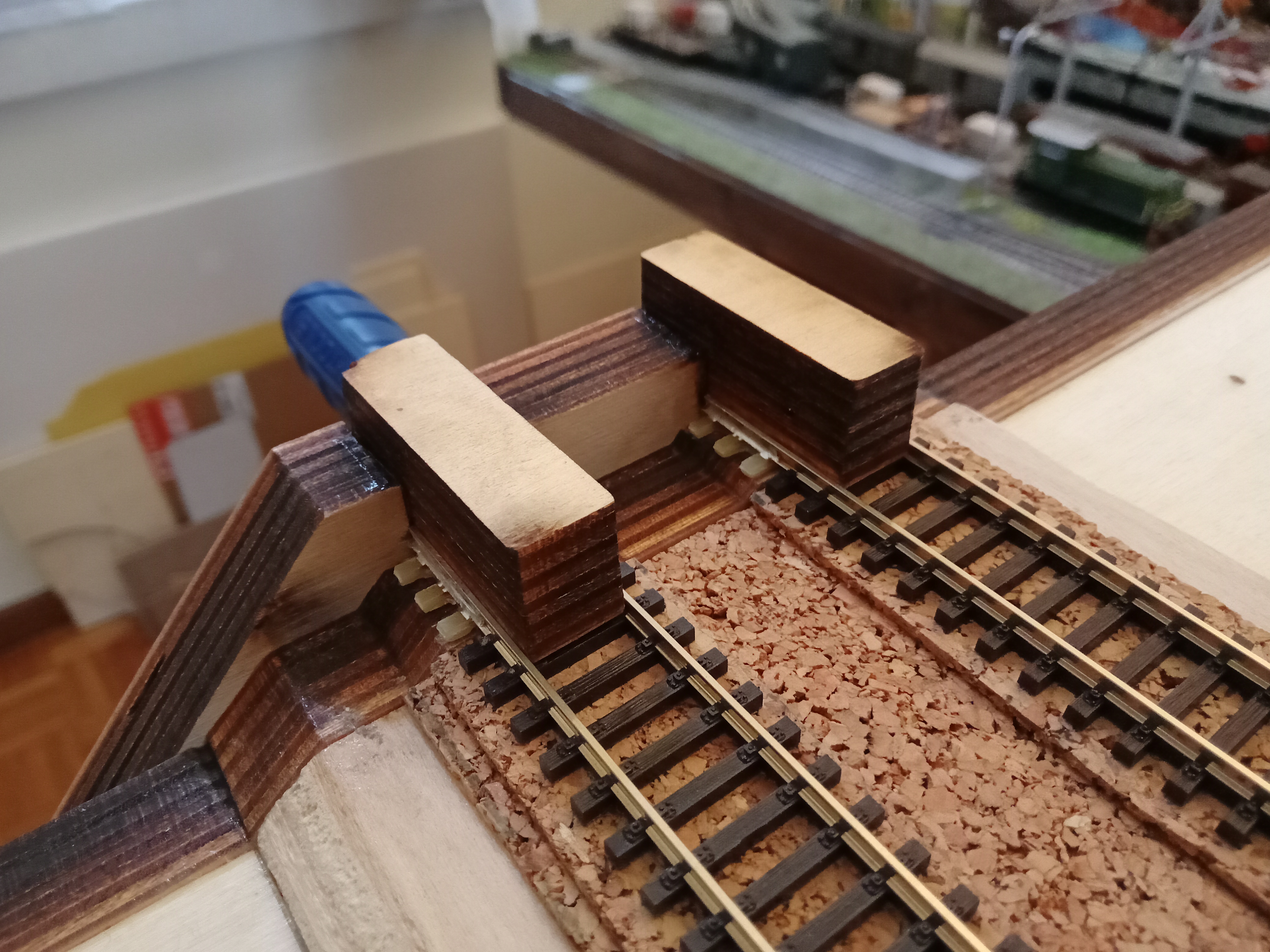

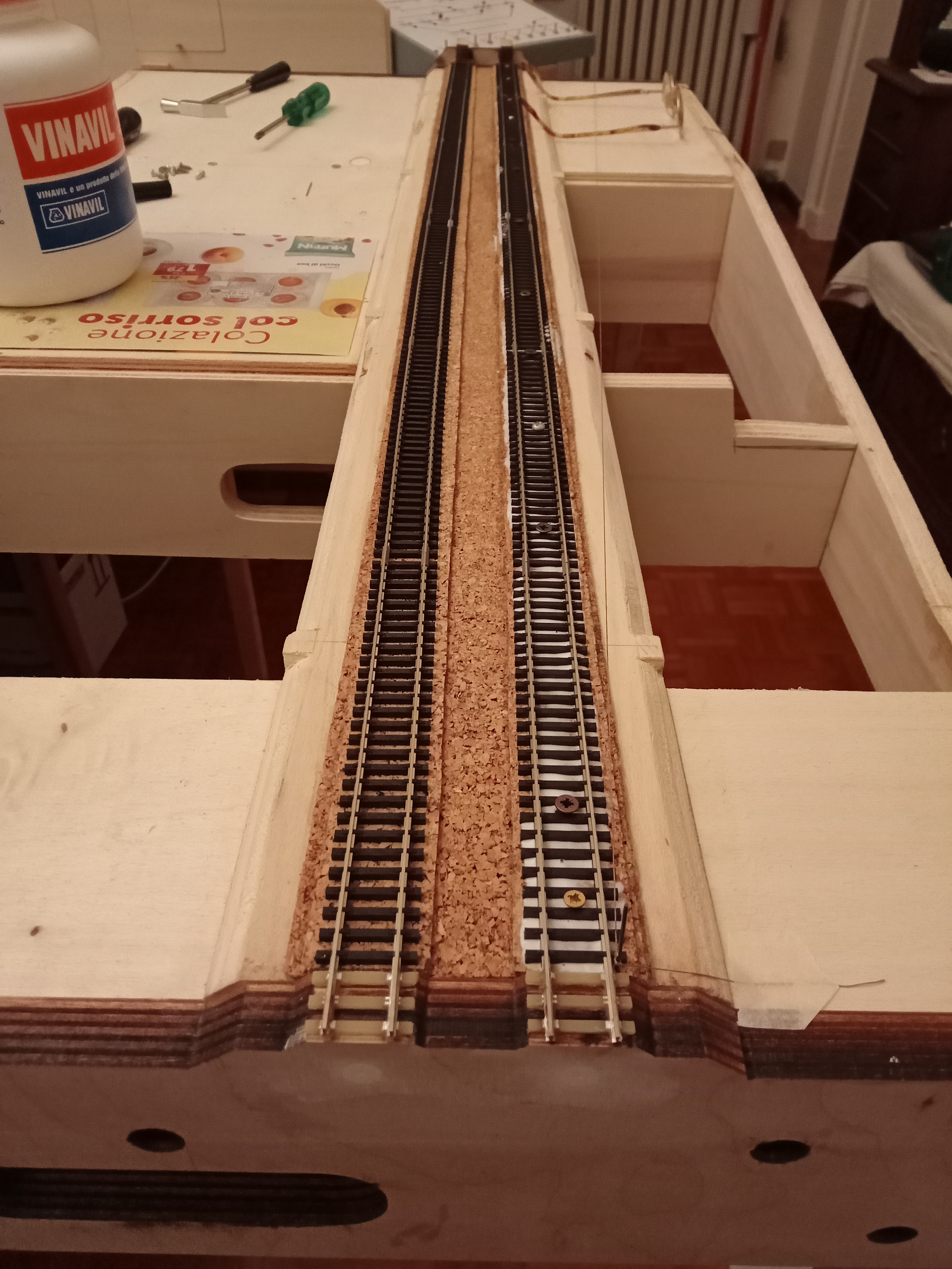

la posa dei binari
nel frattempo sto valutando come realizzare e dimensionare la montagna e dove collocare le due (probabilmente tre) pale eoliche, per questo motivo per trovare ispirazione dal vero mi sono concesso una gita fuori città per visitare il Parco eolico del monte Mesa (all'inizio della Val d'Adige), le pale eoliche viste da vicino sono imponenti (e rumorose):
[104]
Il modulo è ancora in fase di abbozzo (qualche foto non rende bene perché si confonde con il mio plastico H0 presente nella stanza), devo ancora definire molti particolari ma pian piano prende forma, spero di postare al più presto altri aggiornamenti da condividere.
Alla prossima e ciao a tutti!
Enrico

Tutto un giramento di pale.
Bravo Enrico, ci sai fare, complimenti.
Messaggi: 4517
Re: MODULO "Parco eolico"
#21 Messaggio da IpGio »
Graditissimo aggiornamento Enrico, molto belli i portali e i muri di contenimento.
Pian pianino... con calma...

#25 Messaggio da 58dedo »
Grandissimo Enrico!!! Zitto zitto.....complimenti per i portali ben incisi, direi perfetti, ma la chicca è il casello, complimentoni!!
