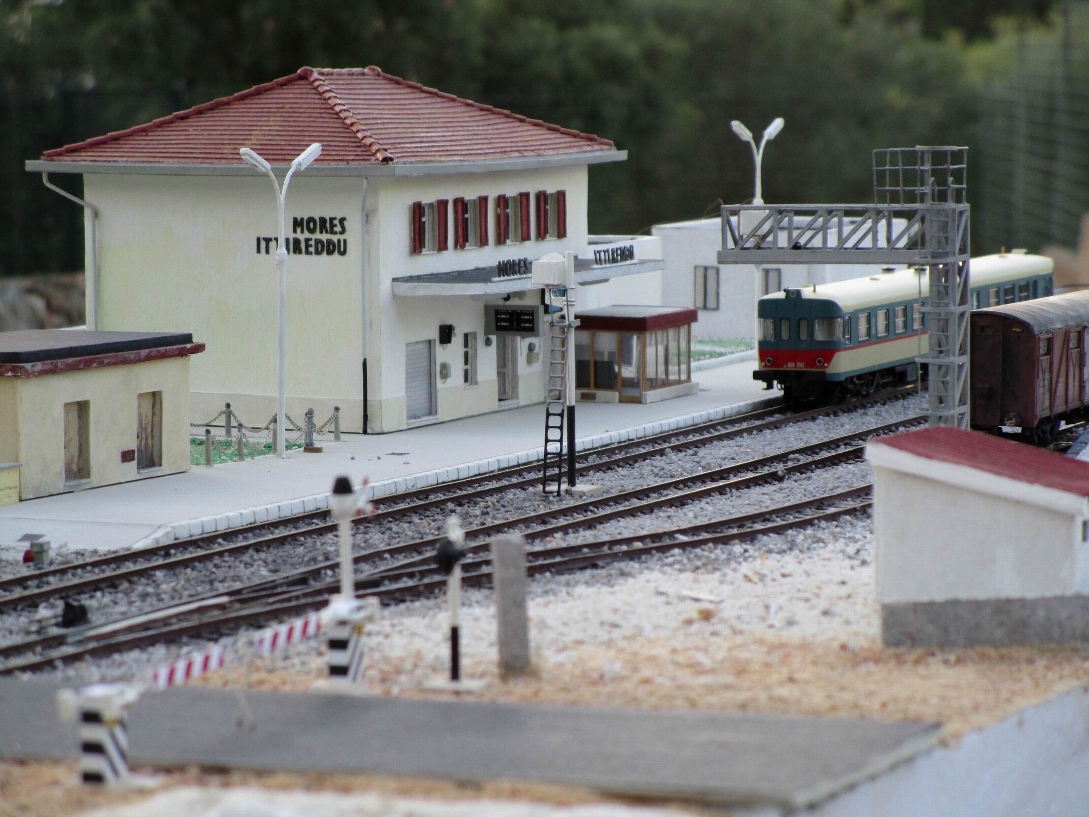

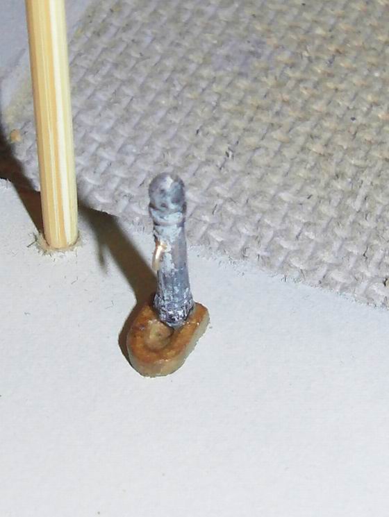

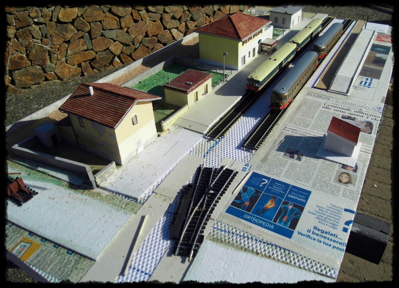

inauguro oggi con la presente discussione la storia del plastico di Mores Ittireddu (SS) , stazione ferroviaria ubicata nel nord Sardegna.
Il plastico ( scala H0 ) è nato con lo spirito di realizzarlo mediante l'impiego principale di materiali di recupero quali cartone e cartoncino di confezioni alimentari, e materiali facilmente reperibili presso i centri commerciali.
Il plastico è stato progettato attraverso alcune immagine recuperate online.
Durante la costruzione ci sono state diverse "varianti" poichè in corso d'opera sono state recuperate alcune foto d'epoca della stazione e quindi si è cercato di adattare il plastico "condensando" diverse "epoche".
Nelle foto seguenti, alcune fasi dello stato di avanzamento dei lavori :

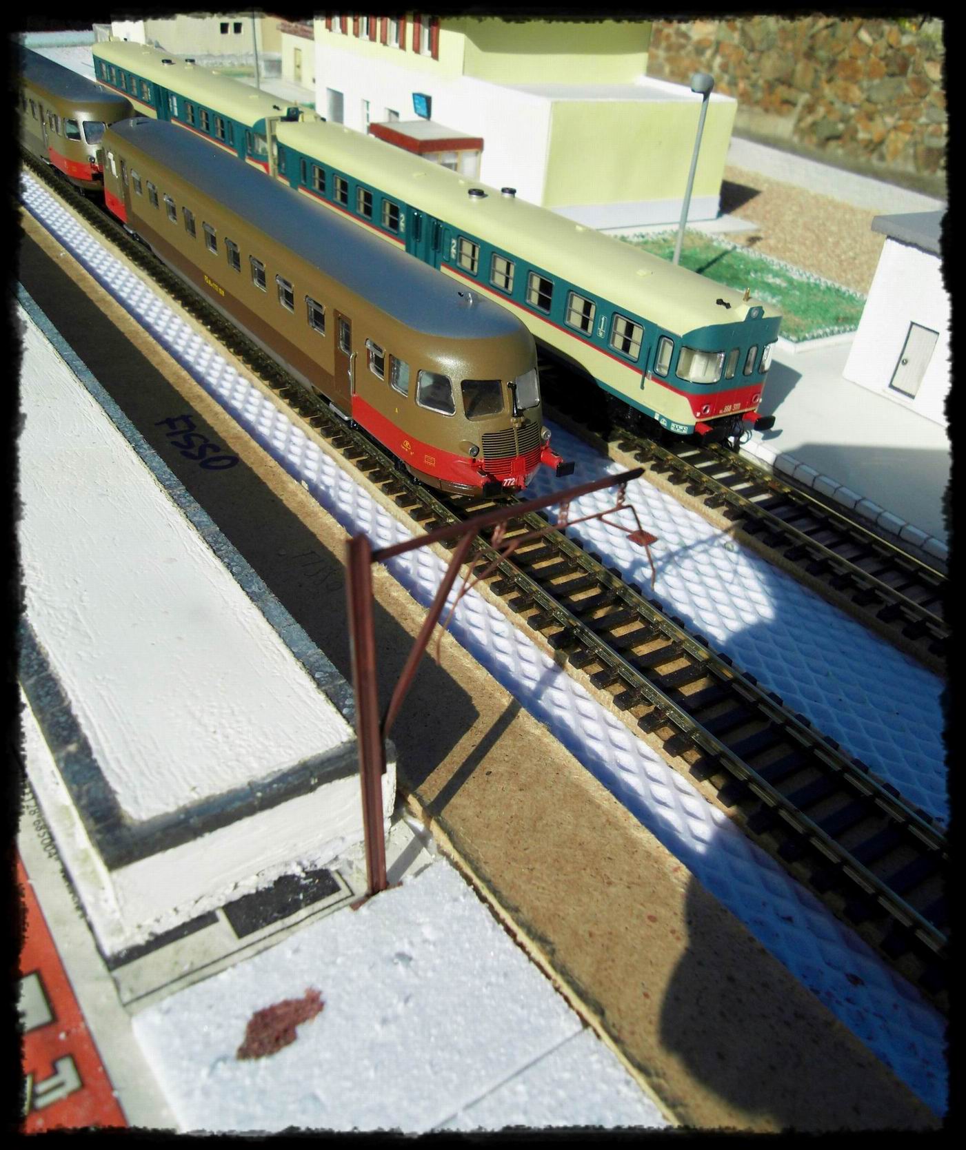

Qui di seguito il primo "collaudo" con le littorine 668 e 772 :
139,2 KB
307,69 KB
362,07 KB
193,66 KB
367,35 KB
436,79 KB
In un prossimo post pubblicherò nuove foto sempre relative allo stato di avanzamento dei lavori e un descrizione più dettagliata del plastico.

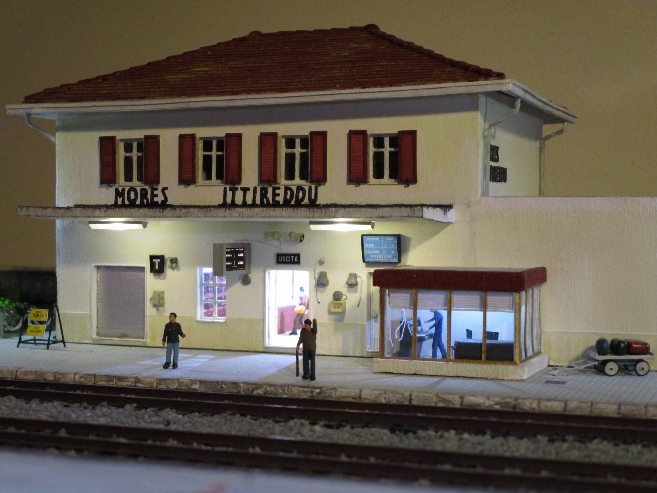

eccomi qua con la seconda puntata sul "diorama" di Mores Ittireddu. Vi ringrazio inanzitutto per l'apprezzamento del mio "work progress" , purtroppo non ricco di foto...Sicuramente per il prossimo diorama vedrò di lavorare con al mio fianco la macchina fotografica.

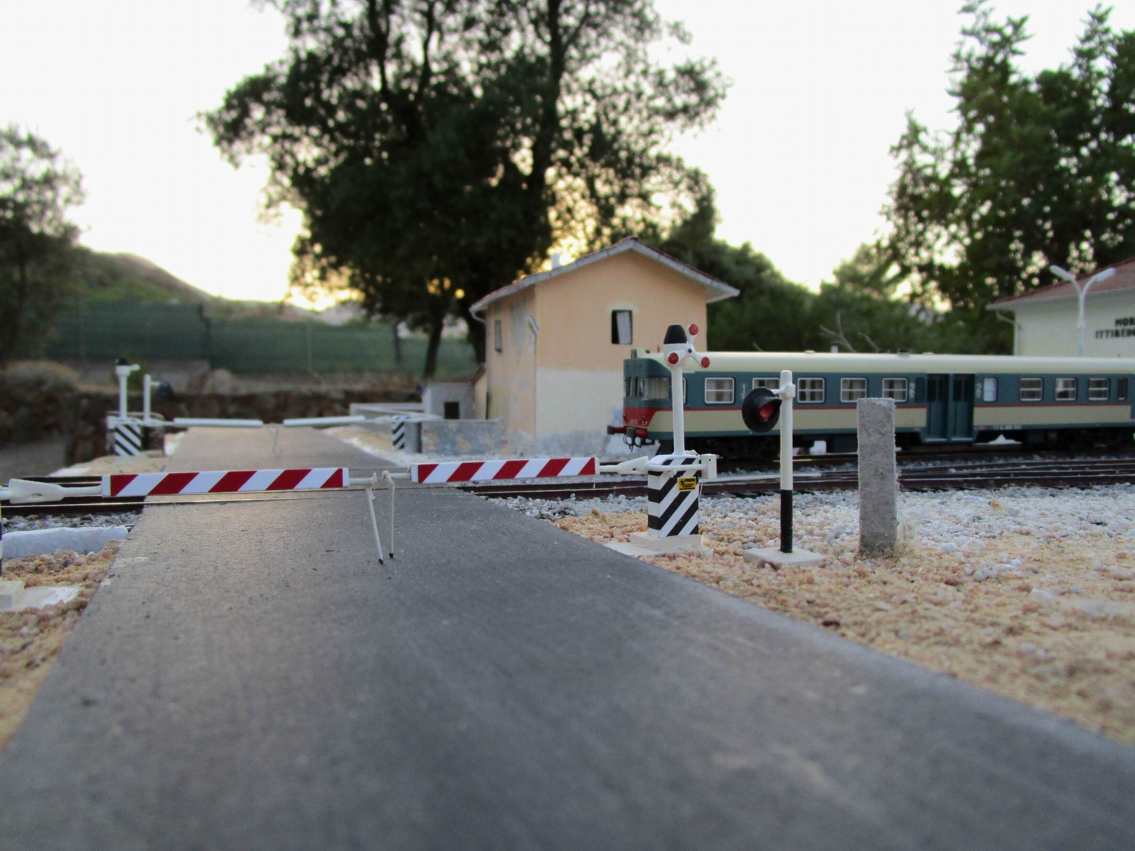

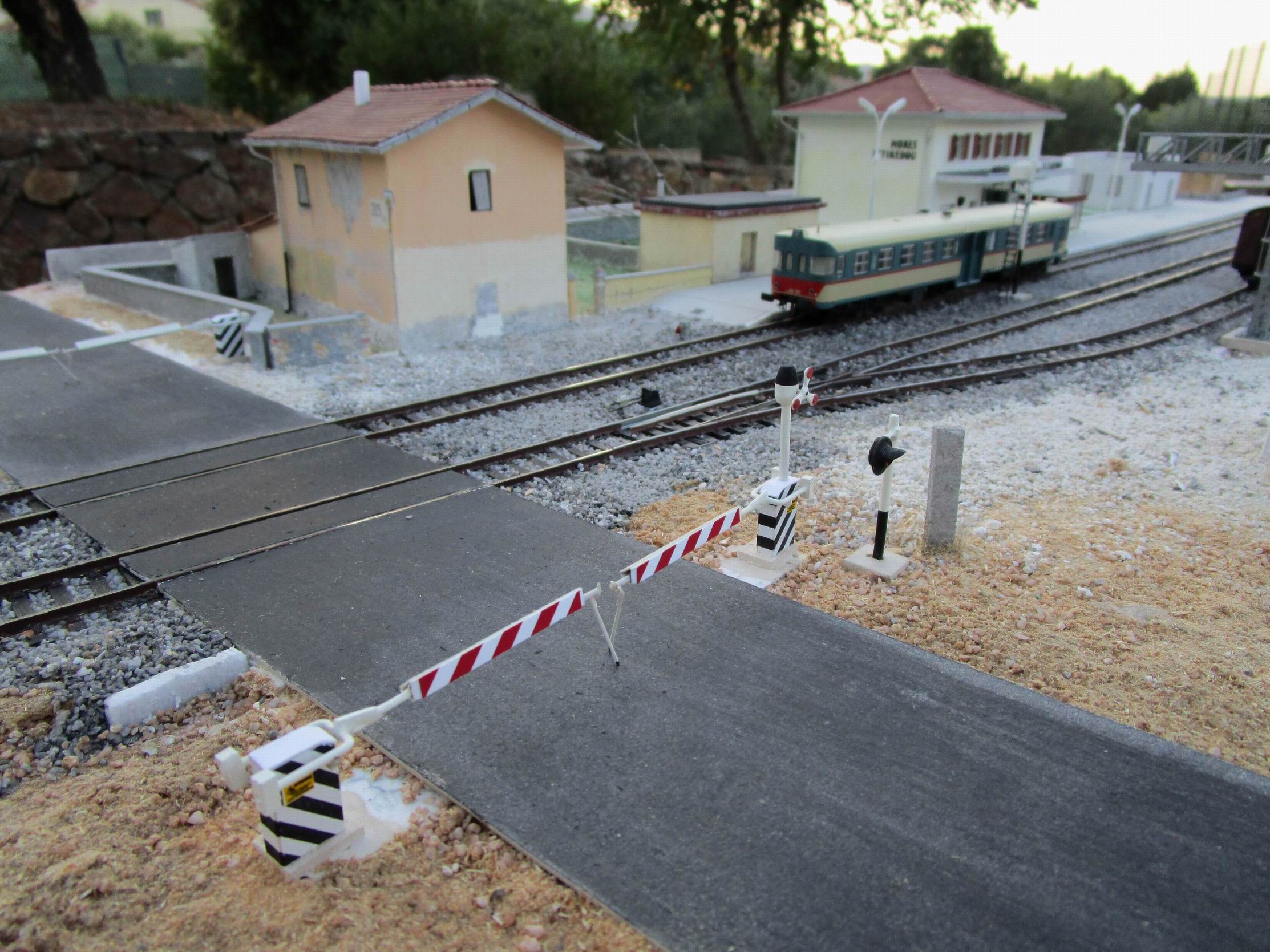

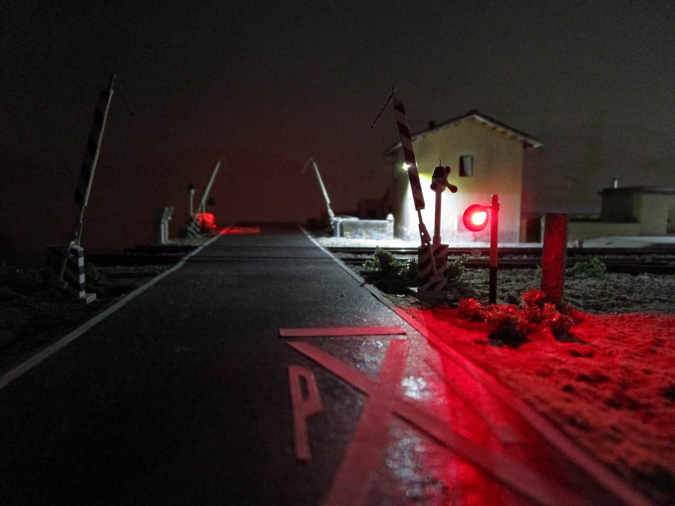

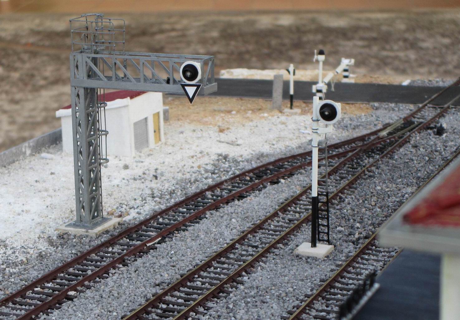

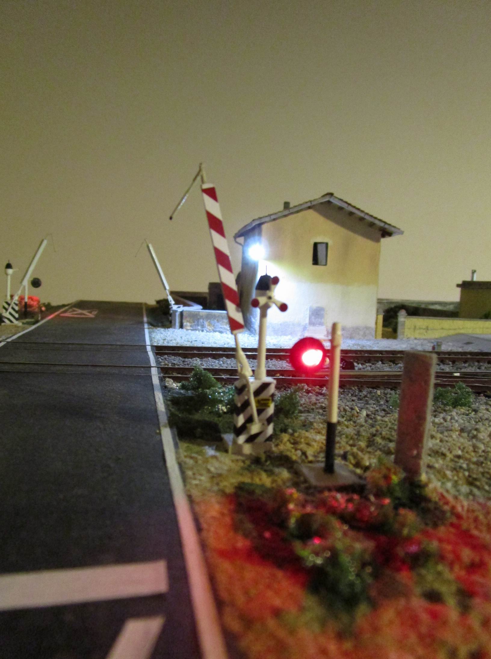

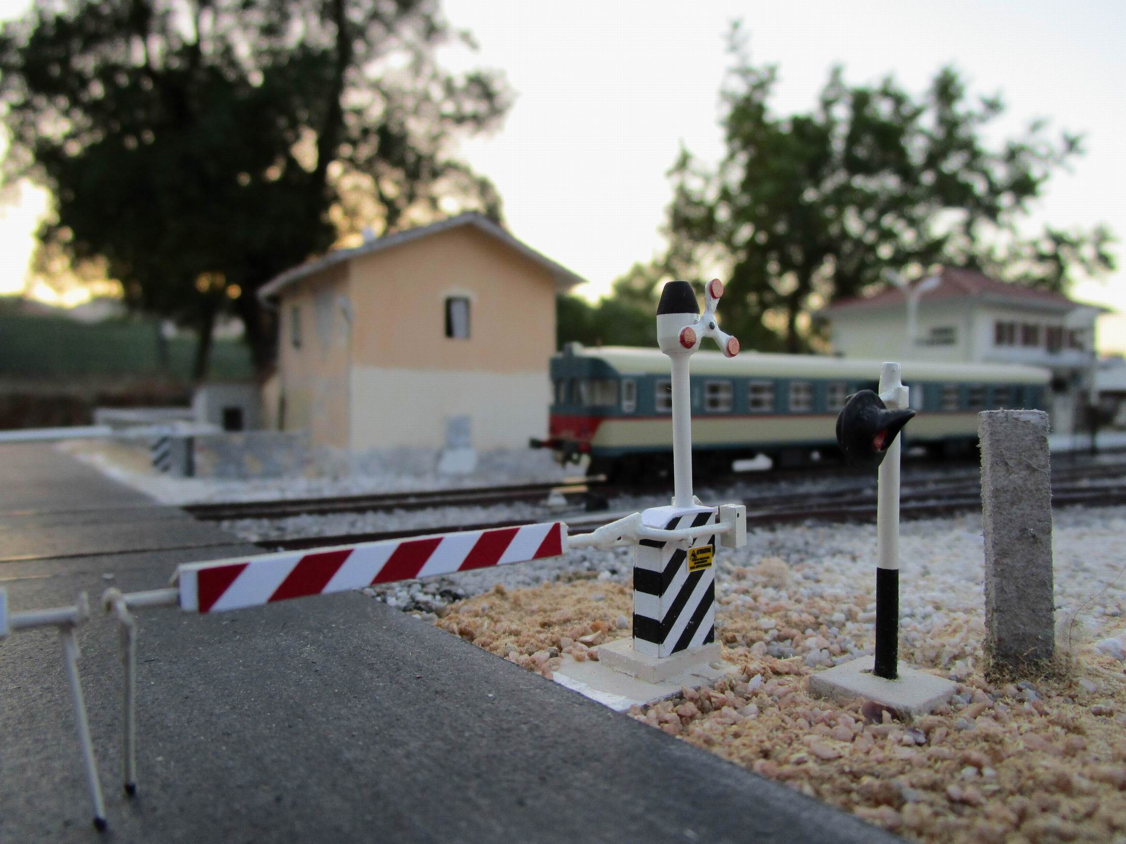

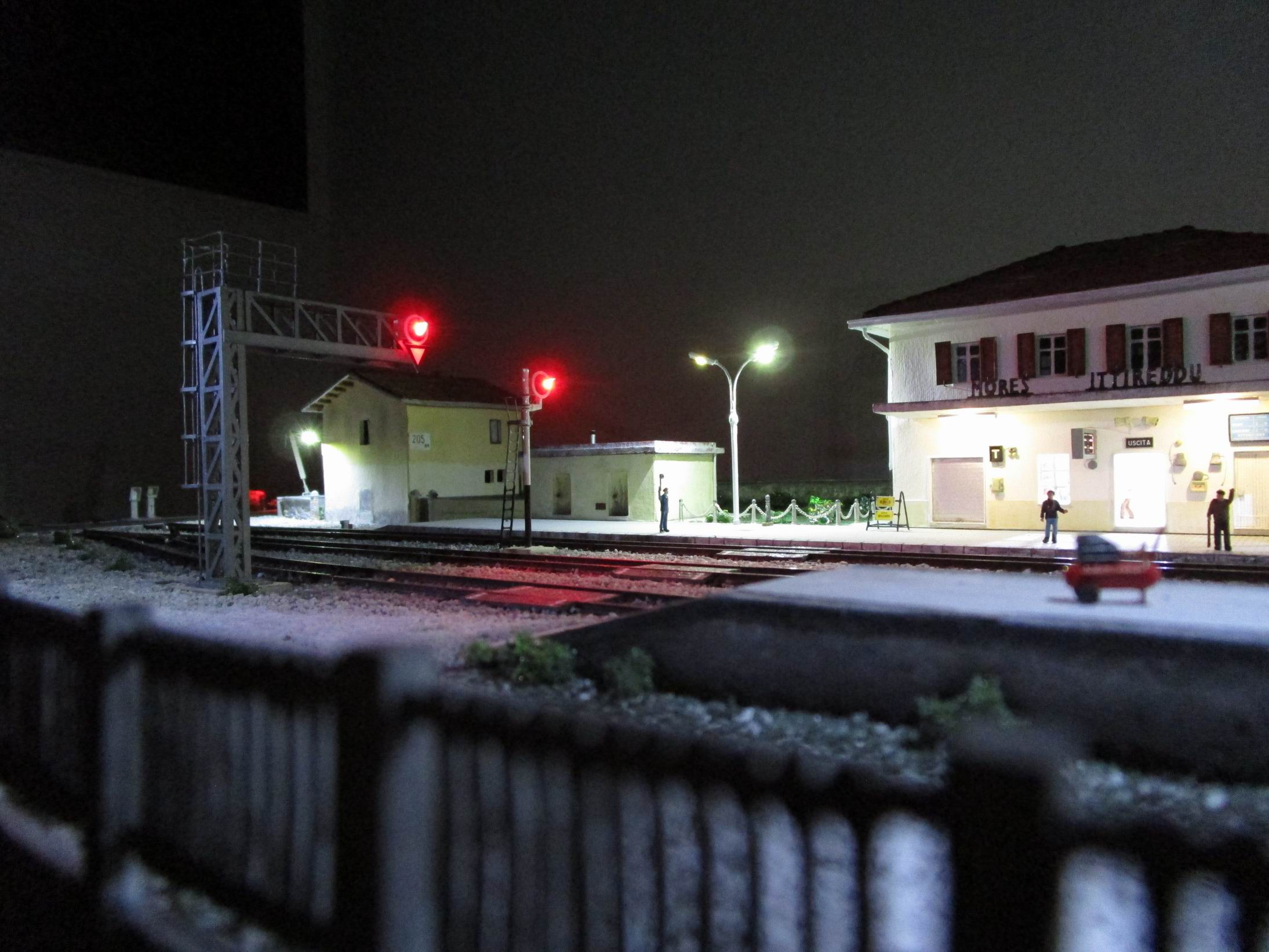

Le foto di questo appuntamento riguardano una parte del plastico non inquadrata nella presentazione della scorsa puntata : il passaggio a livello e i segnali ferroviari.
La caratteristica principale del P.L. ( realizzato con forex , fil di ferro, cartone e plastica di kit di montaggio elaborata al tornio ) è quella di essere motorizzato e pilotato con sistema arduino, con la possibilità di gestire con un solo motore le 4 sbarre ( che però si aprono e chiudono tutte contemporanteamente....). E' inoltre completo di accensione e spegnimento automatico del semaforo.
398,61 KB
413,62 KB
534,06 KB
Segnali ferroviari ( illuminati con led bicolore rosso verde ) : Mentre il classico semaforo è realizzato con un tondino di acciaio di 2,5mm, filo di ottone per la scaletta e finiture del palo, plasticard per il cerchio del segnale e un rivetto rielaborato atto ad ospitare il microled, il portale a traliccio è stato costruito interamente in cartoncino tagliato a mano, usando il filo di ottone e carta per la scala di accesso. A una prima vista il montaggio del segnale luminoso all'interno del traliccio può sembrare errato ma nella realtà era così !
265,51 KB

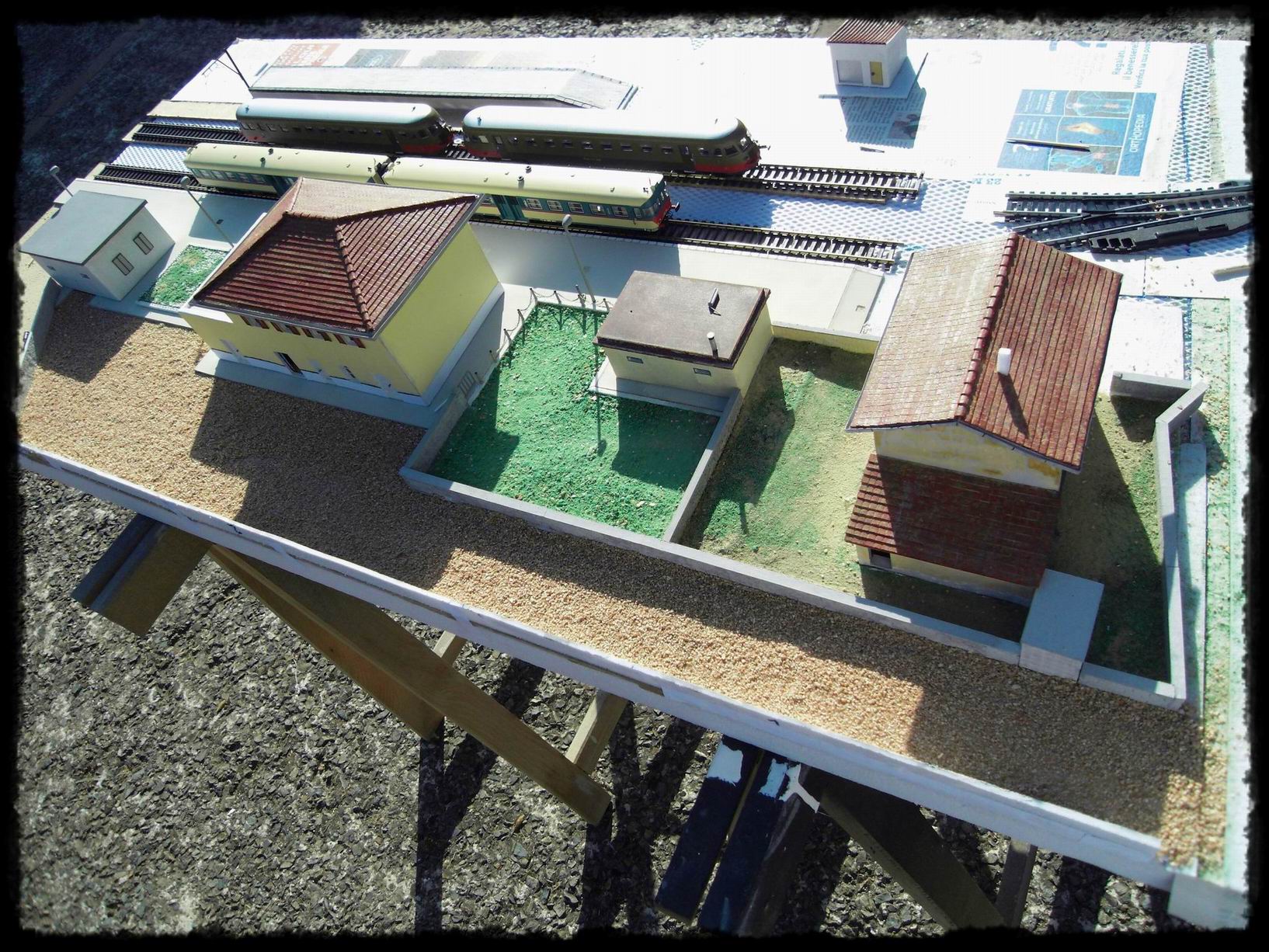

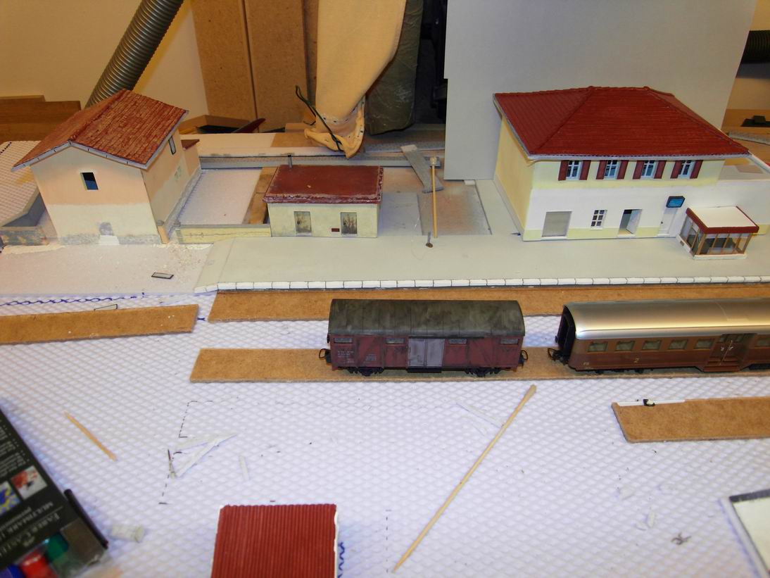

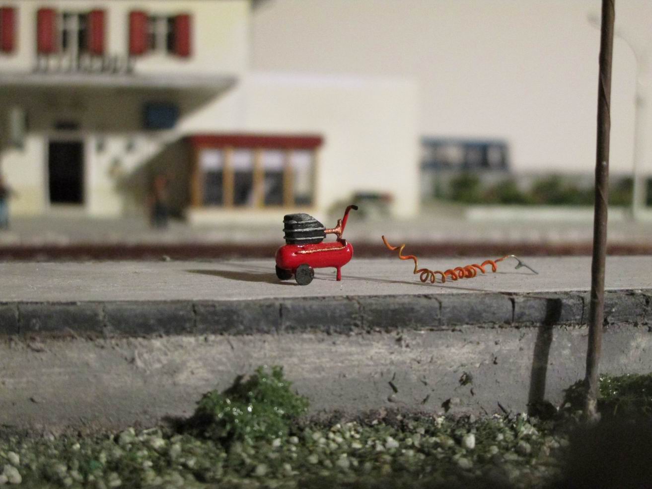

Di seguito altre inquadrature della stazione work in progress :
434,43 KB
397,78 KB
525,88 KB

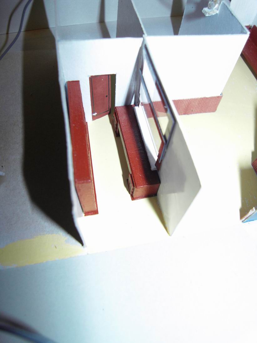

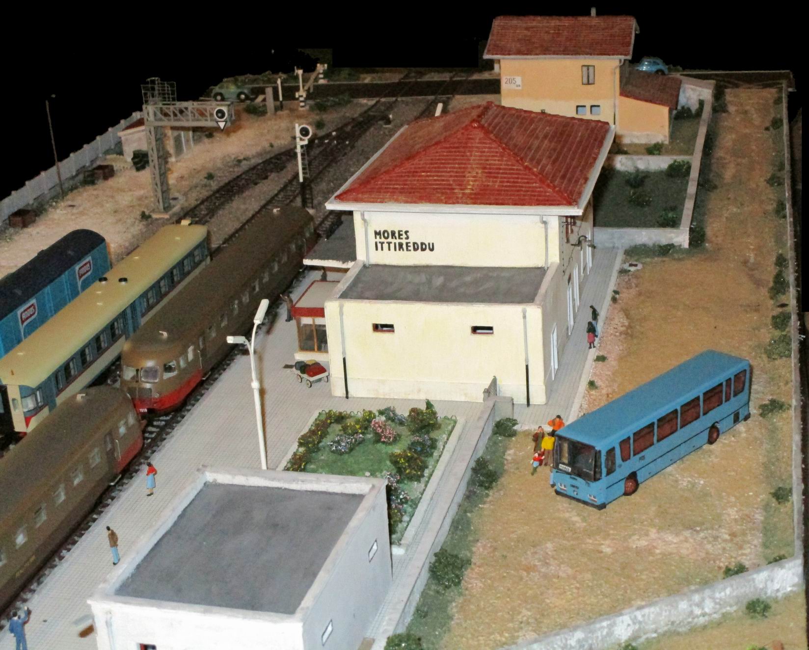

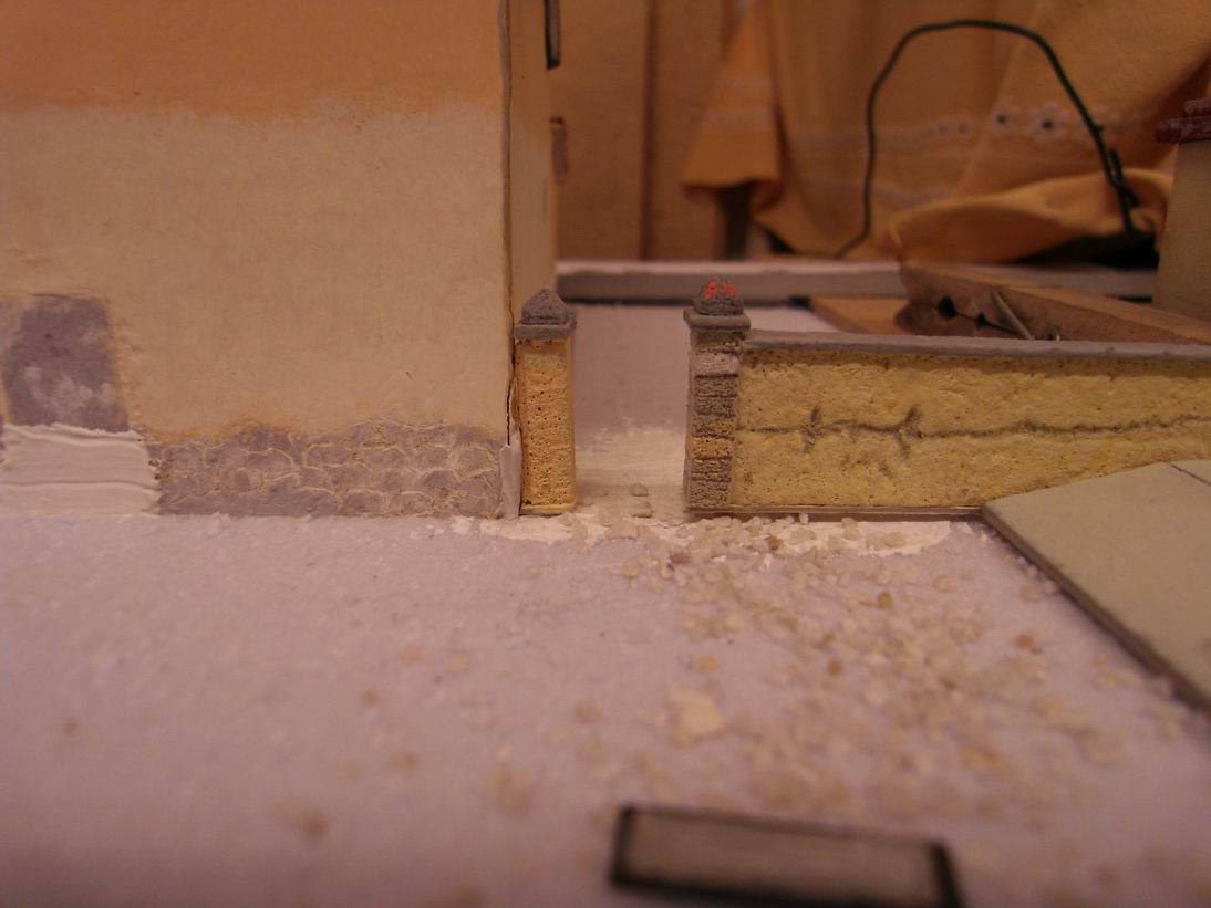

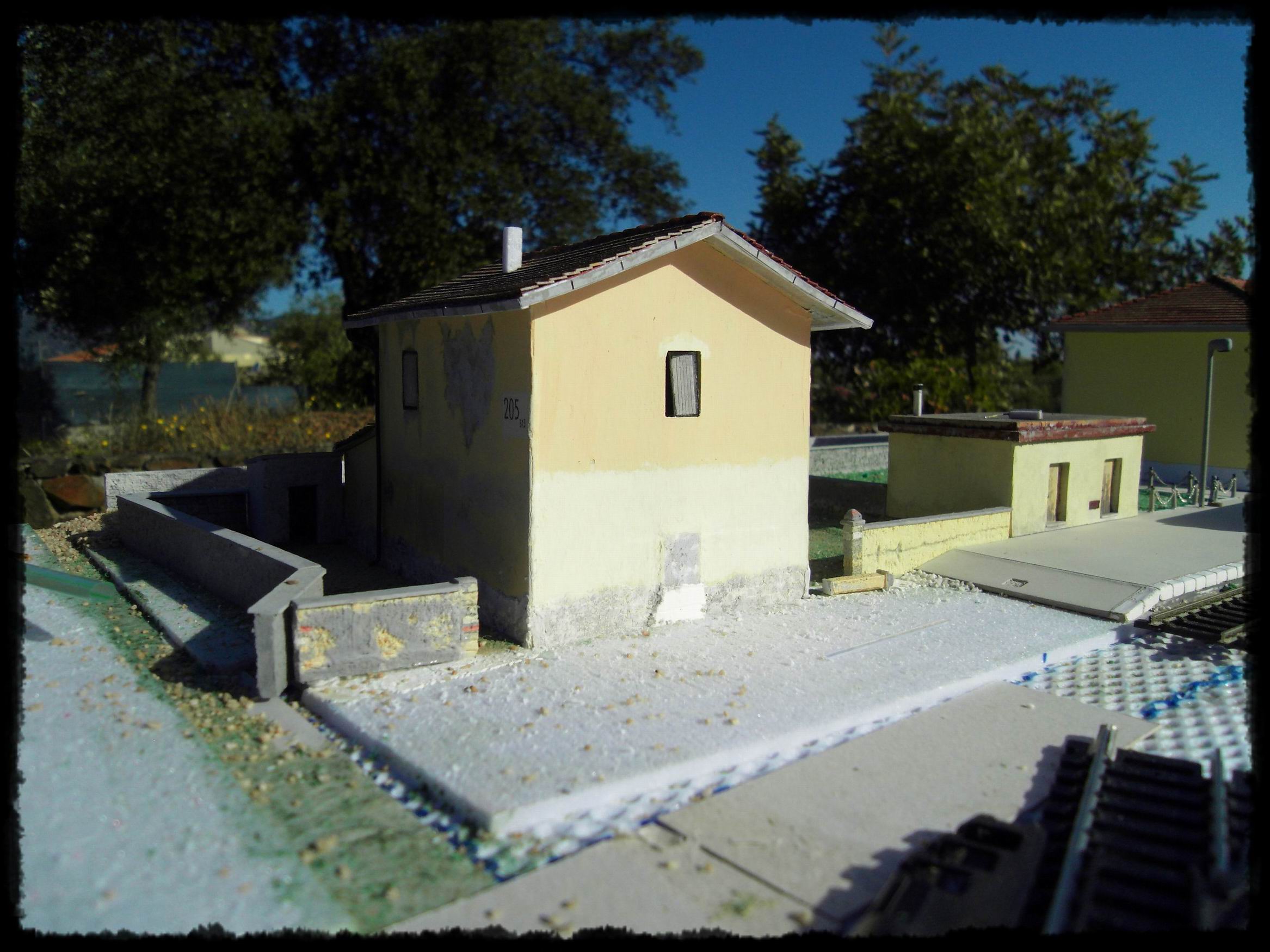

La base di partenza del fabbricato viaggiatori è quella dei "kit" di carta da piegare propoposti dalla Rivarossi. Ho lavorato principalmente con cartoncino di scatole di conserva rivestito con cartoncino tipo bristol per avere una superficie imperfetta e decorabile con tempere e acquerelli. Idem per tutti gli altri corpi di fabbrica. I vari dettagli e finiture sono realizzati con cartoncino fino e polistirene espanso, lavorati con taglierina e mini trapano. Con il fil di ferro 0,3mm e fili di ottone sono realizzati ulteriori particolari, come la cavetteria.
Il marciapiede è realizzato in masonite, colorato con vernice Humbrol e che a breve rifinirò con mattonelle disegnate a matita. La recinzione del giardino è realizzata con una semplice catenella attaccata a dei pali realizzati con stecchini elaborati al tornio.

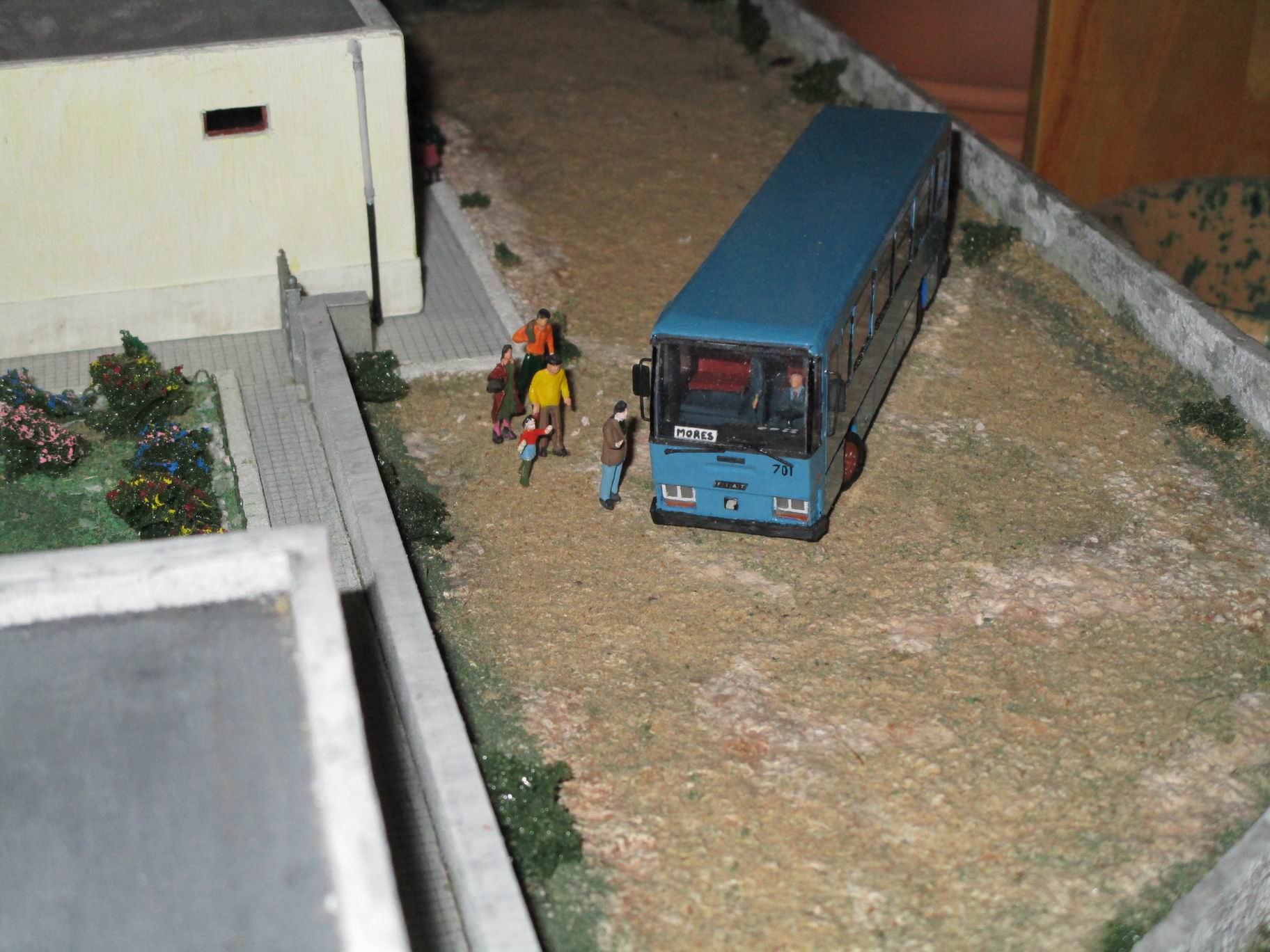

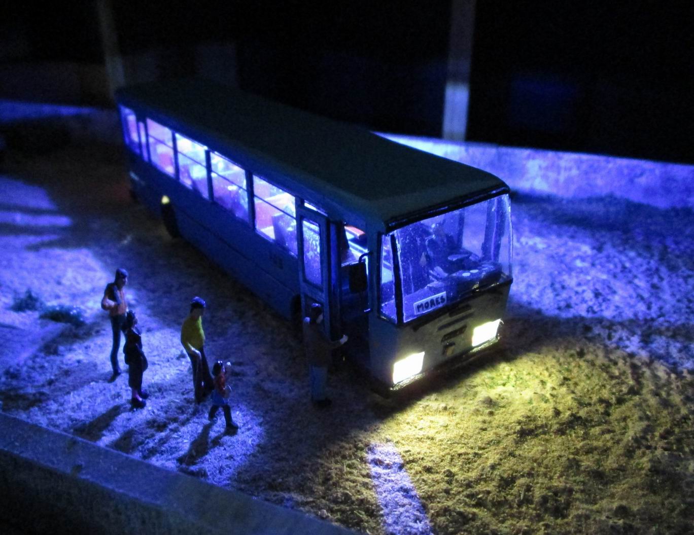

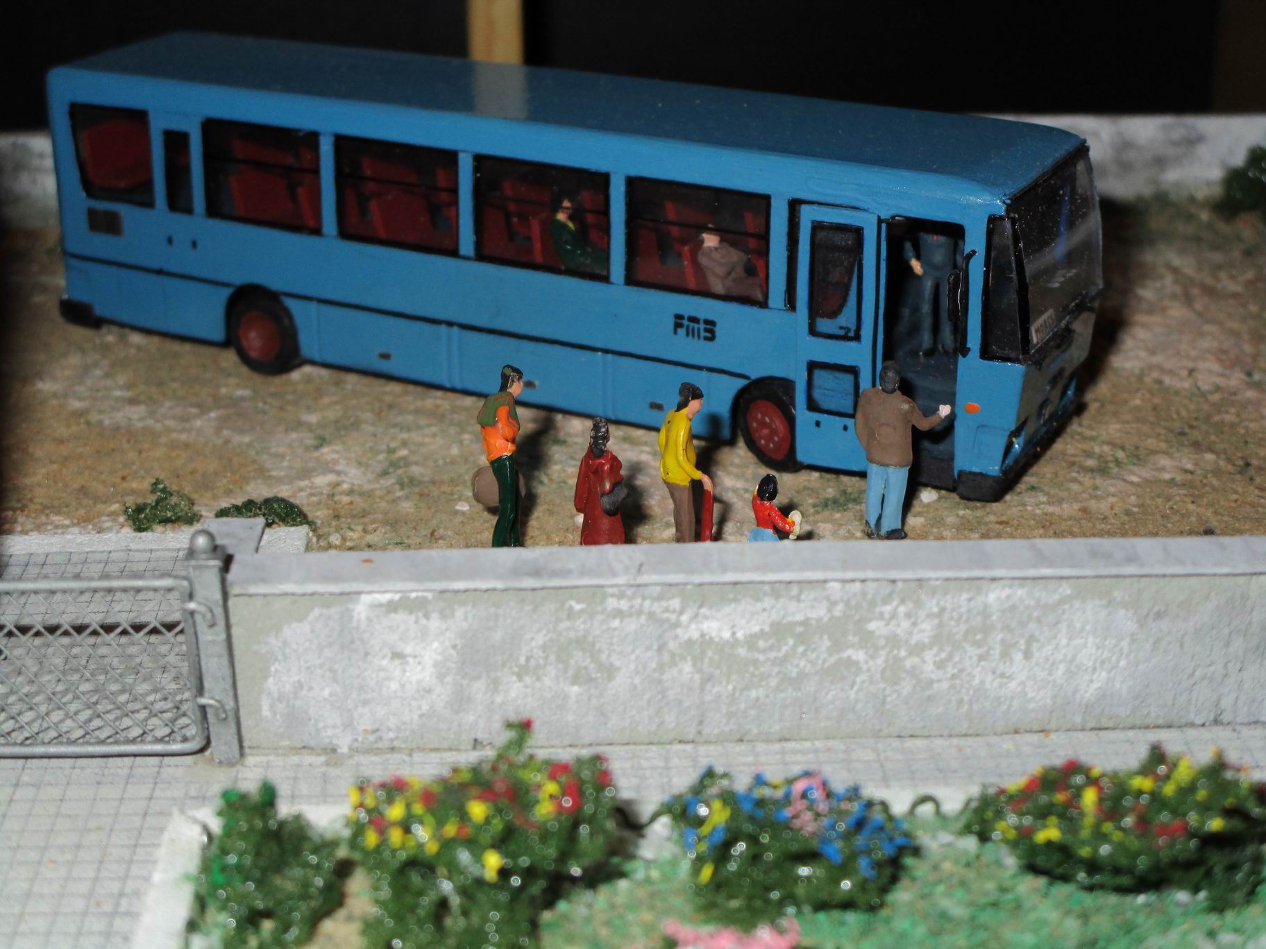

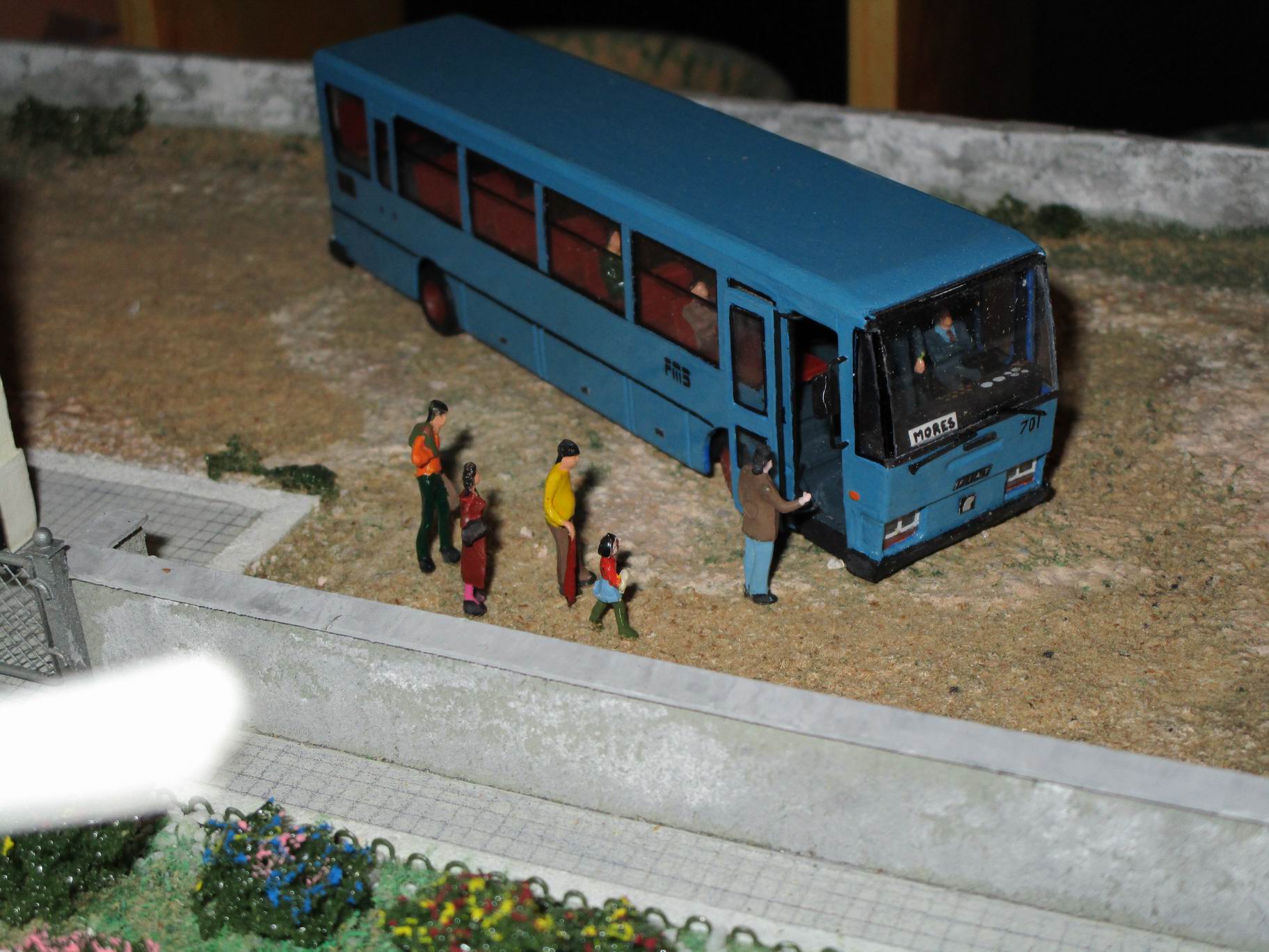

Dopo una lunga pausa, ritorno ad aggiornarvi sul plastico di Mores con la presentazione del pulman dell'Arst ( Iveco 370 ) che per tanti anni è stato di servizio in Sardegna.
Immaginando che la Stazione fosse collegata con il paese di Mores con questo modello di pulman, ho pensato di autocostruirlo, partendo da fotografie reperite online. Per motivi di spazio, ho costruito la versione "corta" in luogo di quella lunga , al fine di garantire un migliore inserimento nel plastico.
La costruzione, interamente in plasticard , si è evoluta in corso d'opera : inizialmente orientato ad un modello semplificato , l'ho dettagliato poi strada
facendo, realizzando sedili, cruscotto , inserendo l'autista con il bigliettaio e infine dotandolo di illuminazione interna ed esterna ( fari anteriori e stop sul retro ), ottenendo così un risultato assai gradevole.
Di seguito un paio di foto relative al pulman dell'Arst (sigla che che sta ad indicare l' Azienda Regionale Sarda Trasporti ) :
278,68 KB
304,77 KB
317,55 KB
202,3 KB
280,7 KB

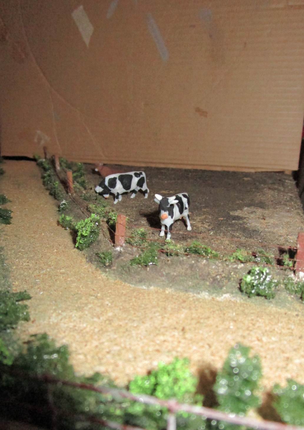

In un angolo del plastico, sono poi riuscito ad inserire un piccolo appezzamento di terreno ( in fase di completamento ) in cui alcune mucche sono intente a brucare l'erba :
193,49 KB

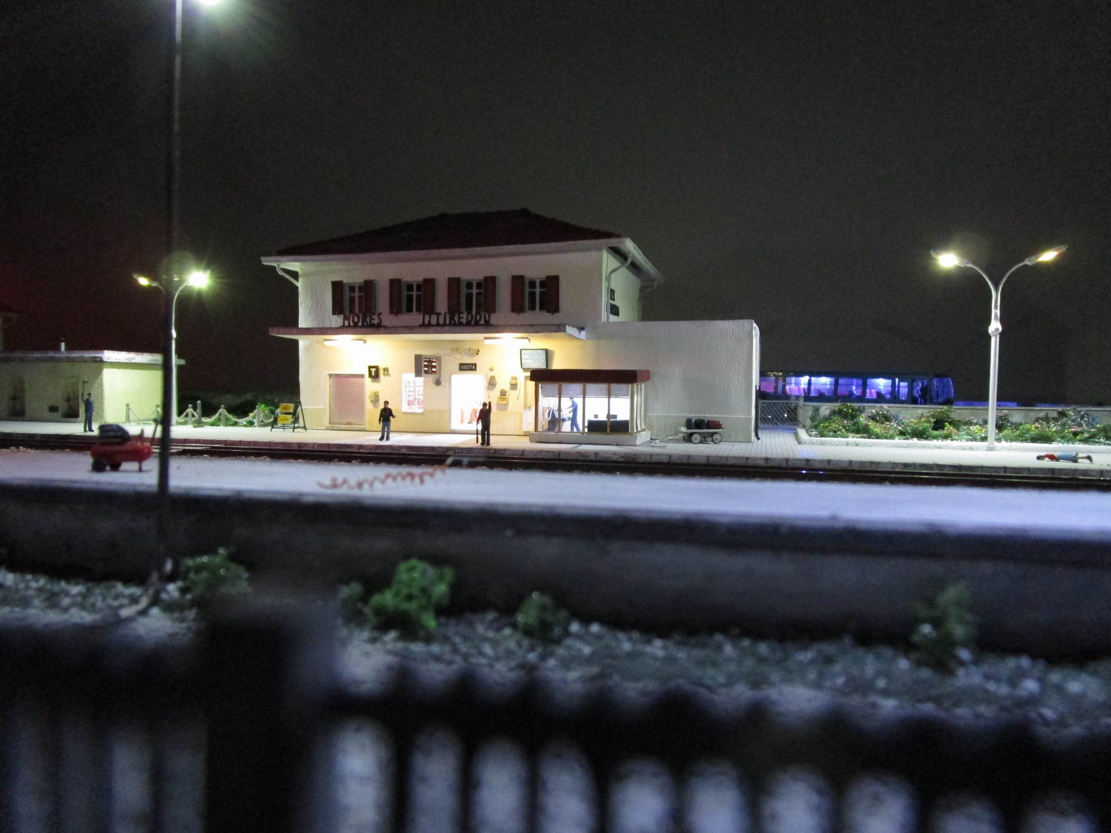

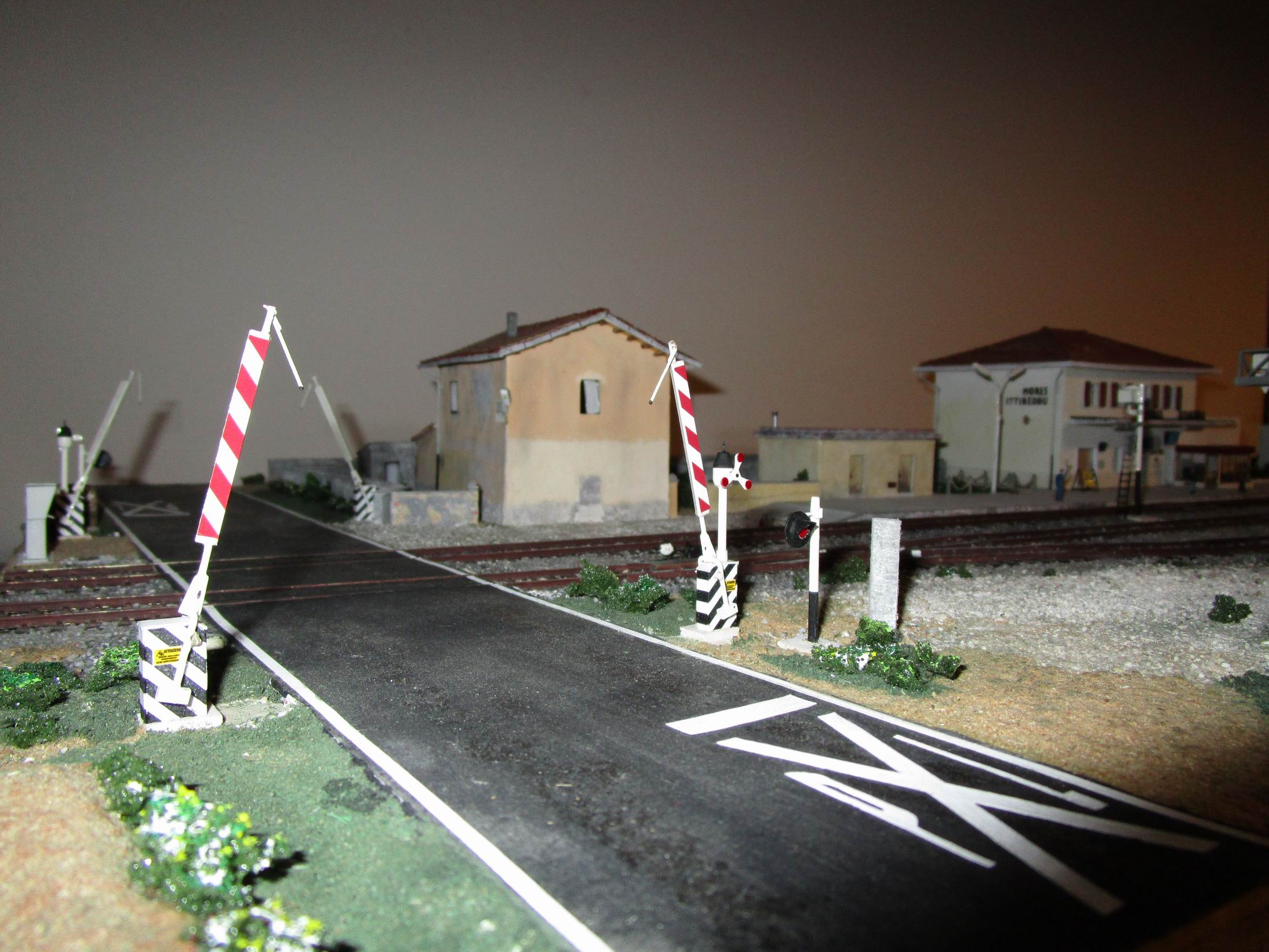

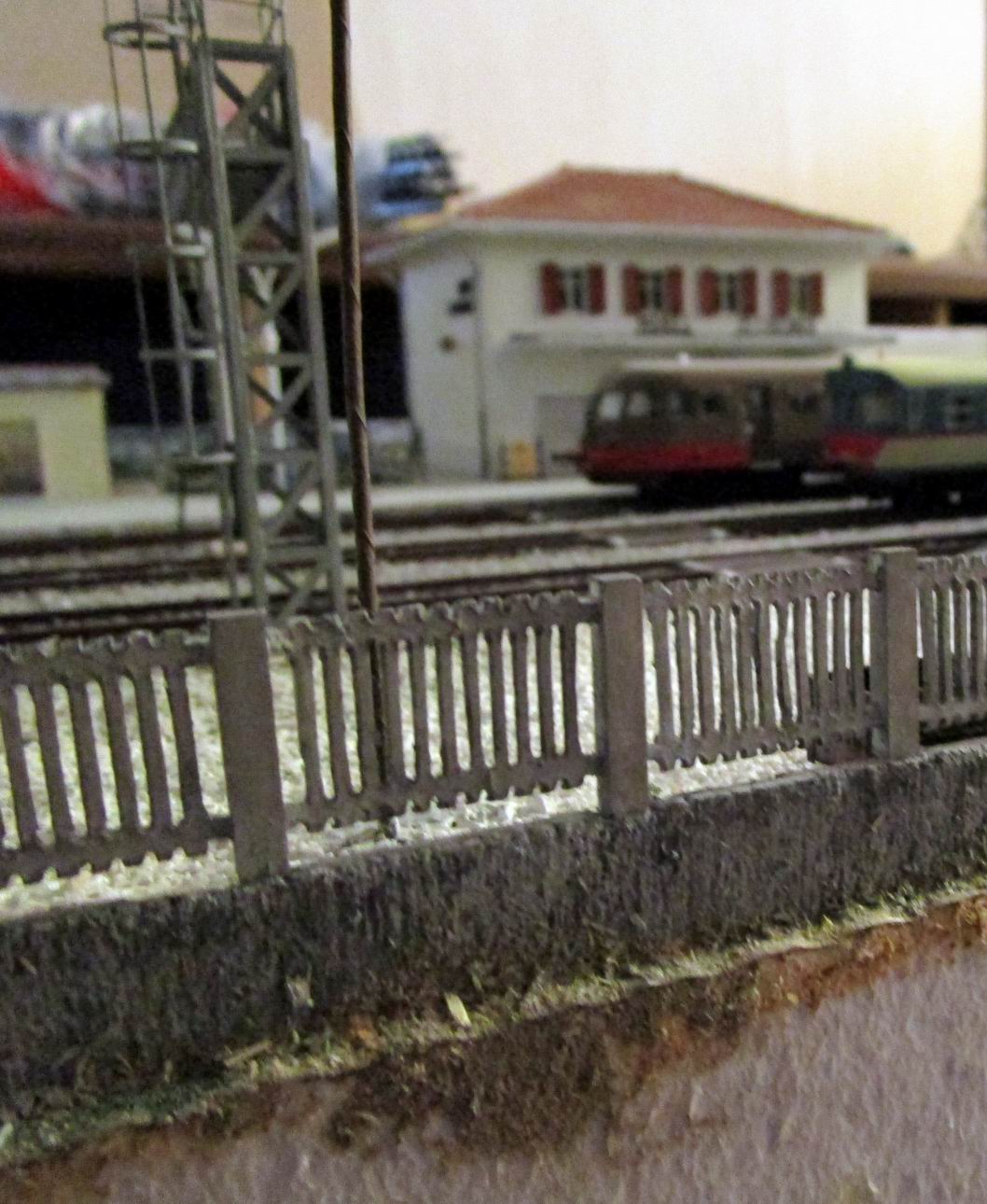

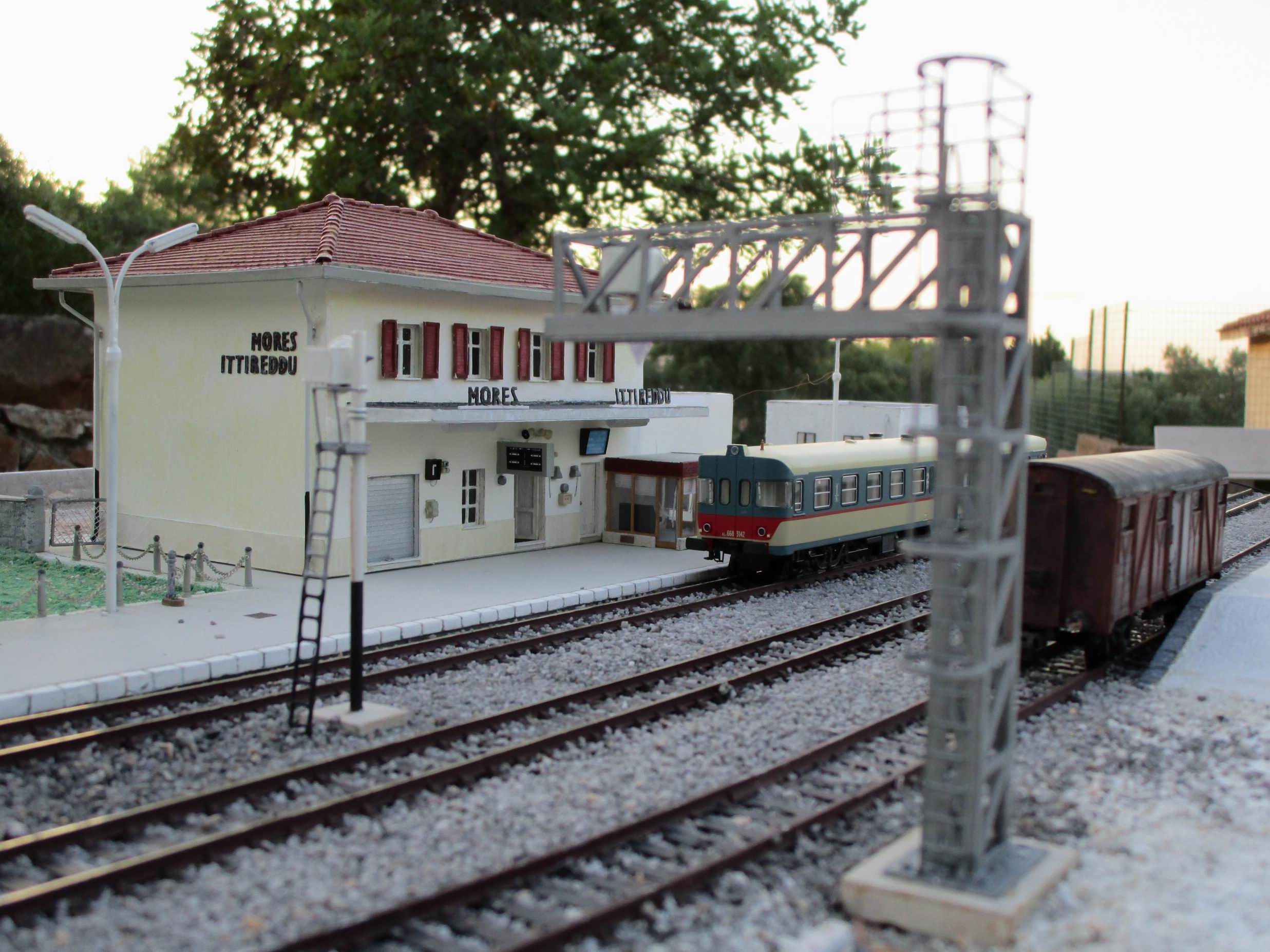

Salve a tutti !
eh si...è passato più di un anno da quando ho lasciato il mio ultimo post...
e mi fa molto piacere che il mio "plastico" sia stato oggetto di molte visite nel tempo
nonostante le poche foto pubblicate...
Spero di riuscire di preparare a breve la fotostoria della stazione di Mores-Ittireddu....
con foto e video del plastico....e che contavo di presentare l'anno scorso....
Colgo l'occasione anche di annunciare il nuovo progetto portato avanti nei mesi passati...
in realtà si è agli inizi e si tratta della Stazione di Chilivani....che sarà visibile nella nuova pagina che chiamerò " Chilivani si Cambia !", la celebre frase citata dai capotreni d'un tempo quando si era prossimi alla stazione di Chilivani al fine di invitare i passeggeri a prepararsi a scendere e cambiare treno per continuare il proprio viaggio.
Nell'attesa della prossima pubblicazione, vi lascio con delle foto recenti del mio diorama di Mores-Ittireddu e...a presto !
Un Saluto a tutti Voi!
Giuseppe

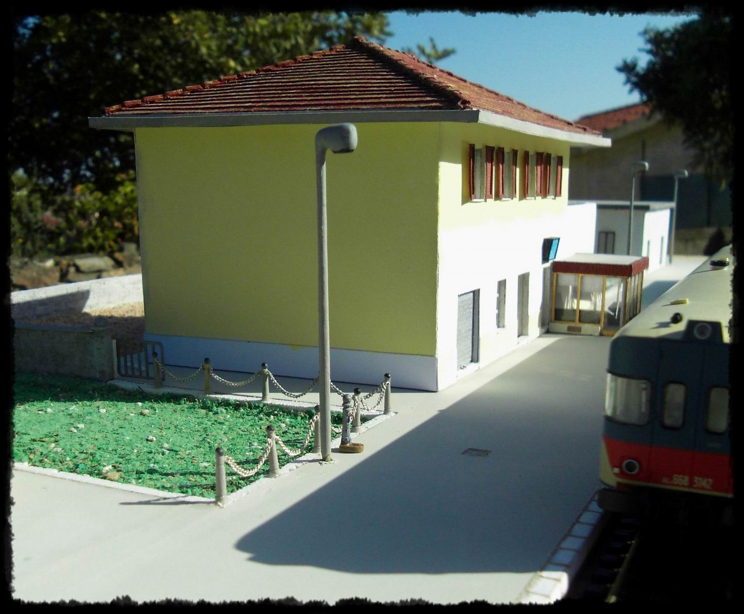

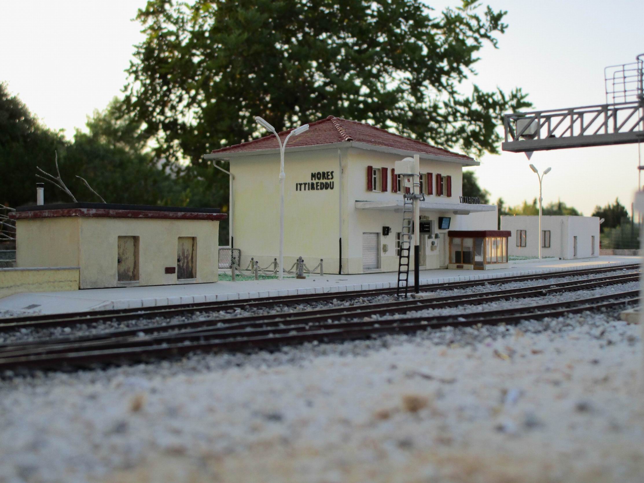

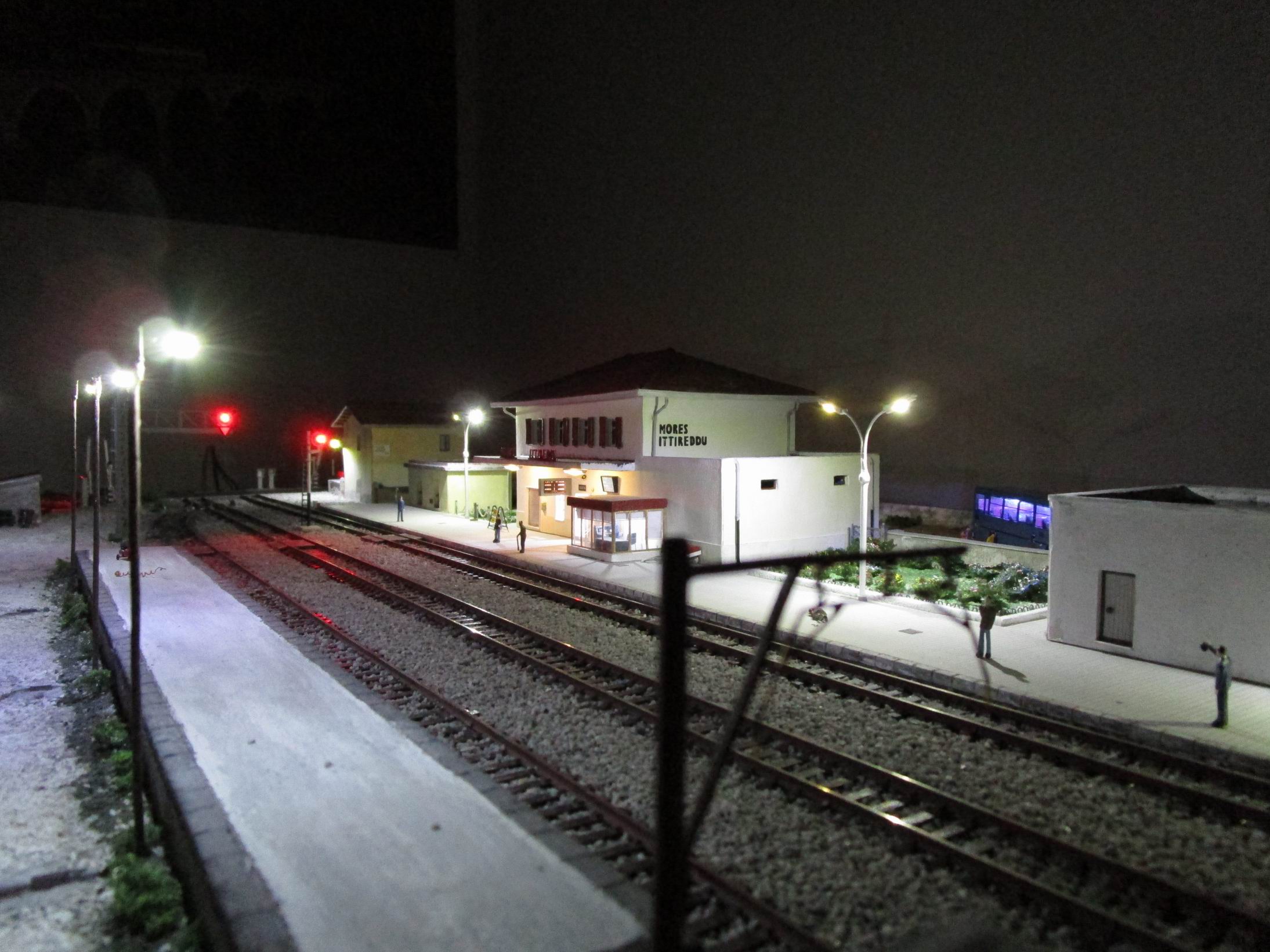

382,87 KB
359,72 KB
354,77 KB
320,32 KB
365,71 KB
441,15 KB
391,45 KB
144,81 KB
