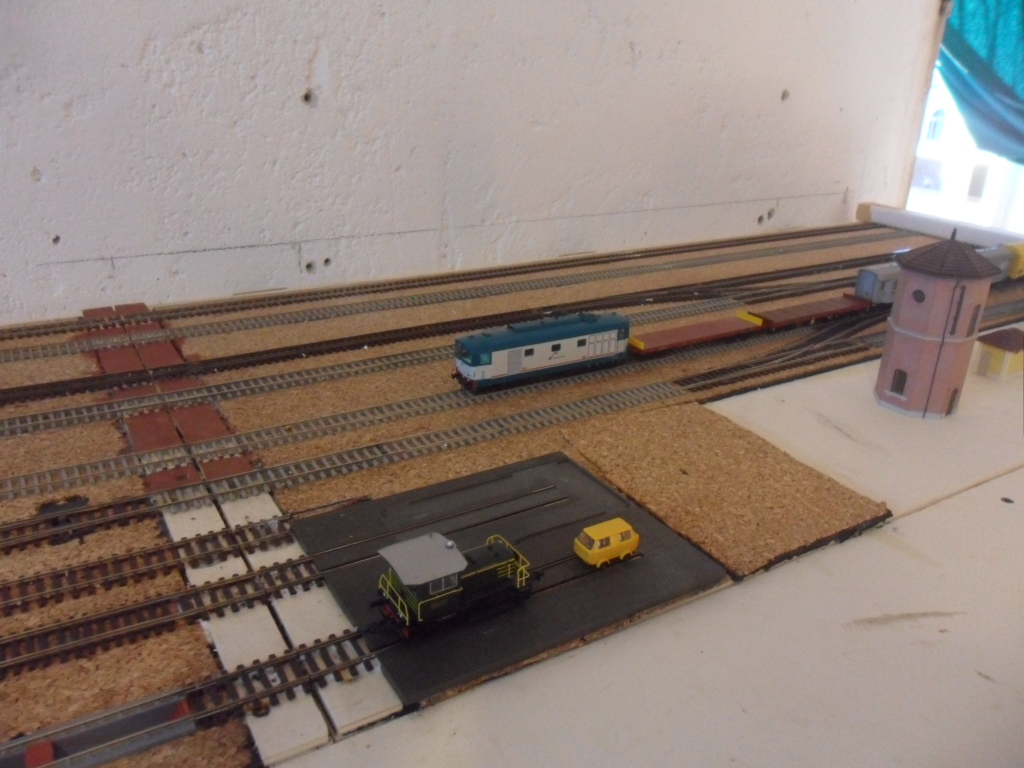

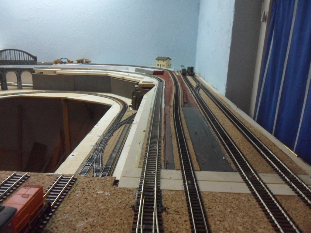

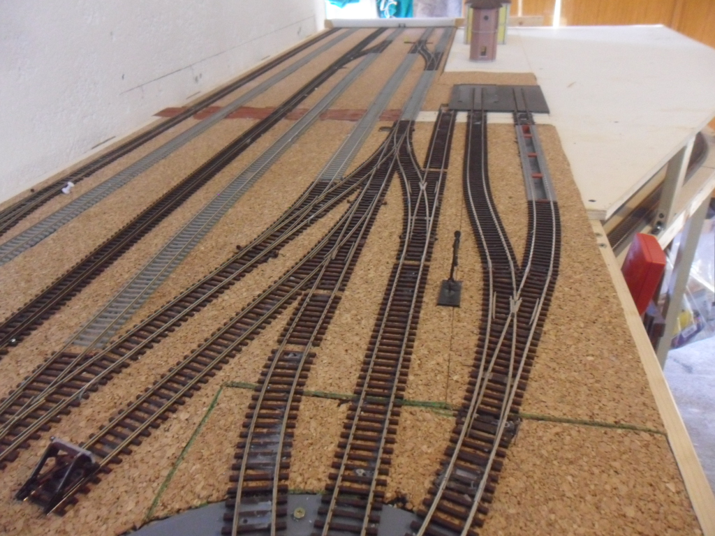

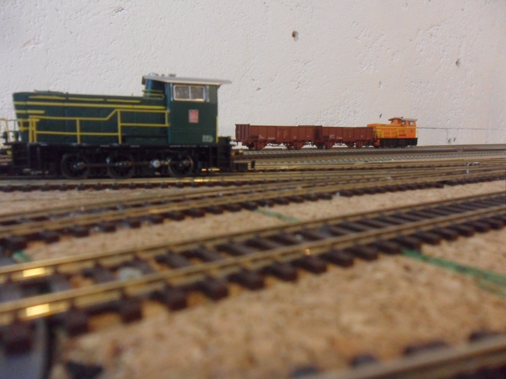

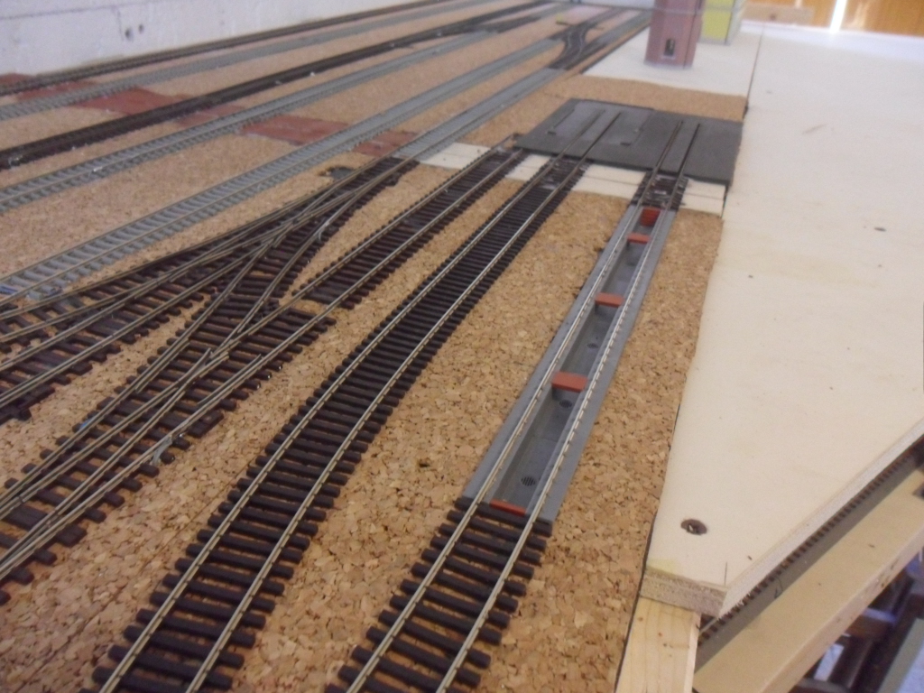

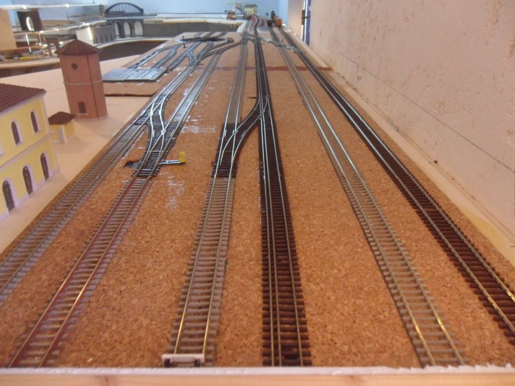

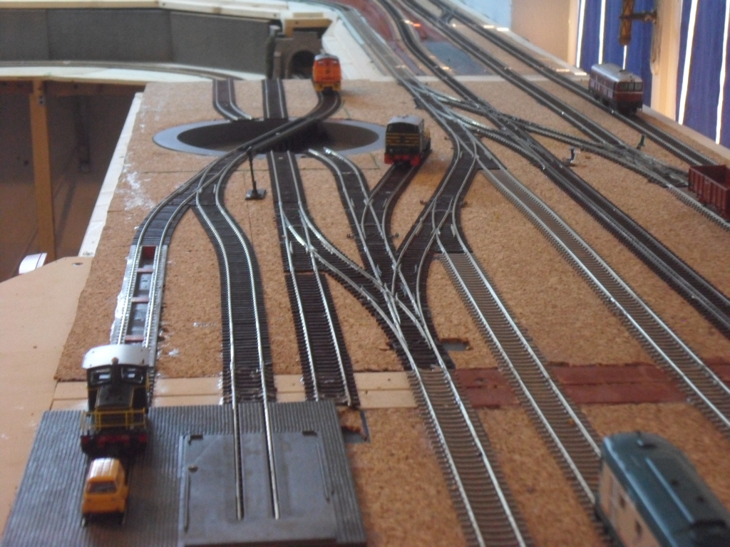

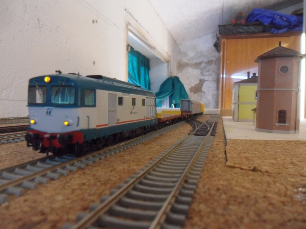

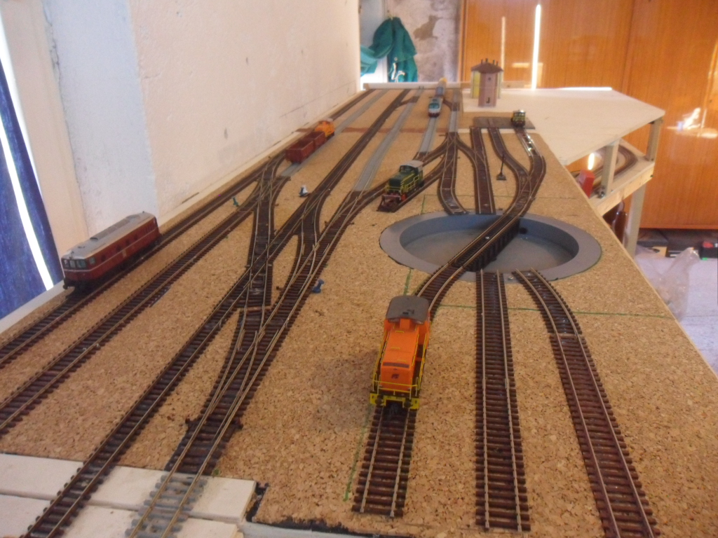

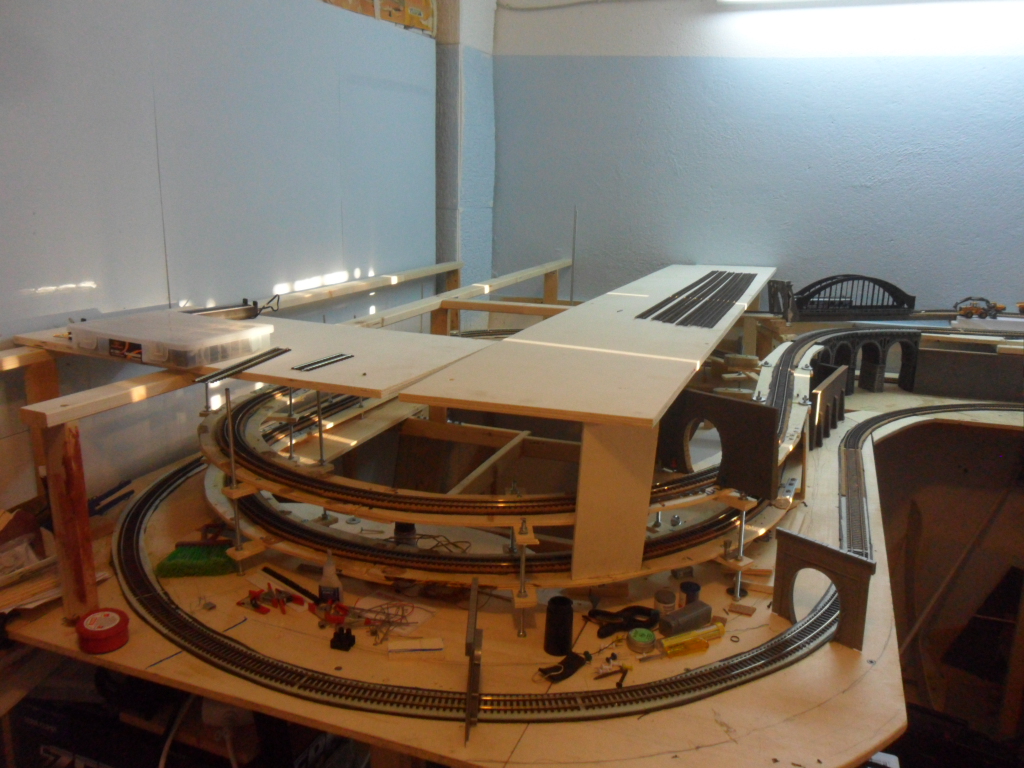

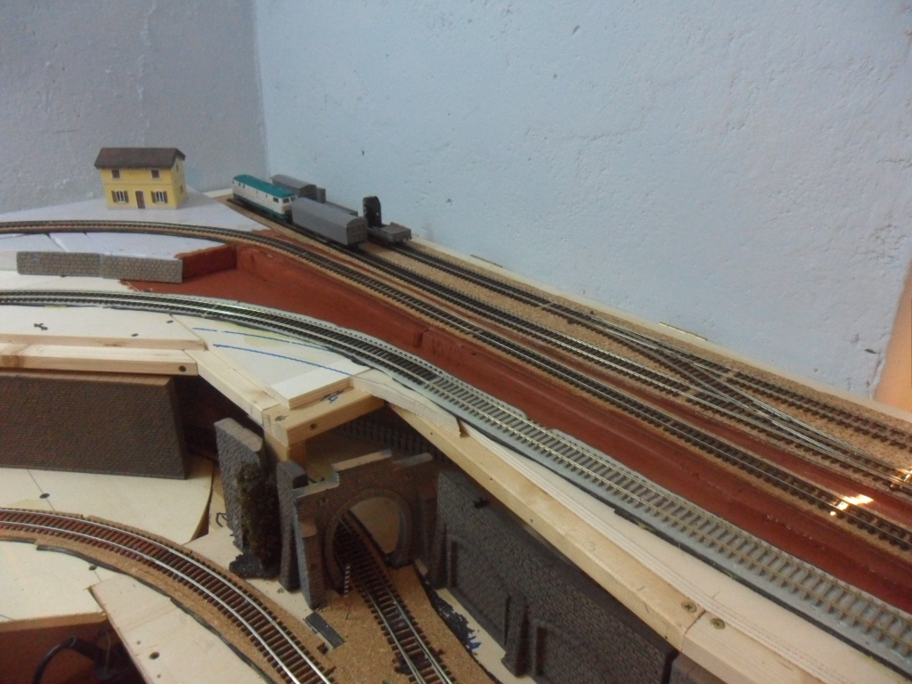

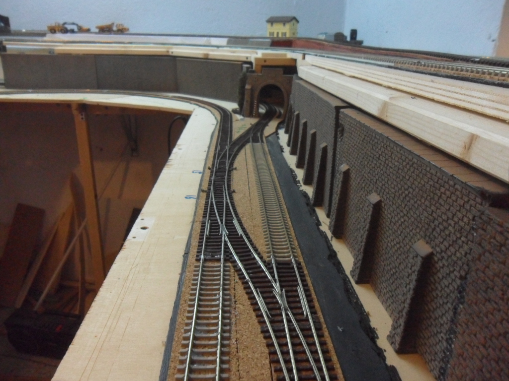

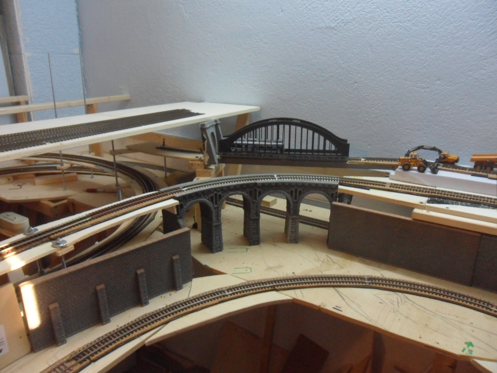

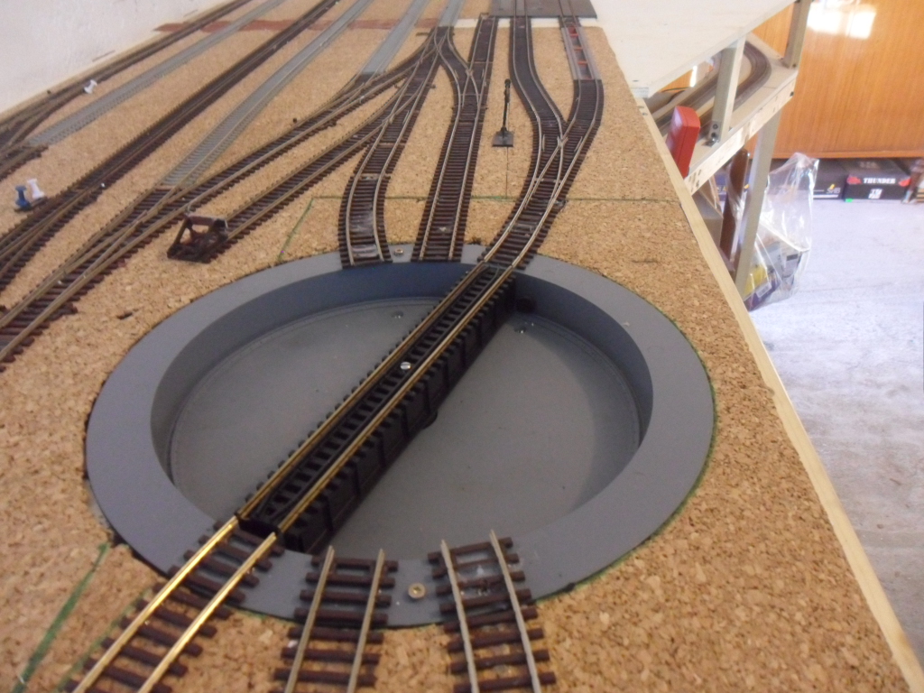

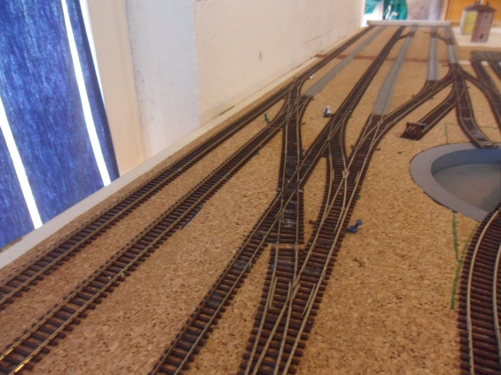

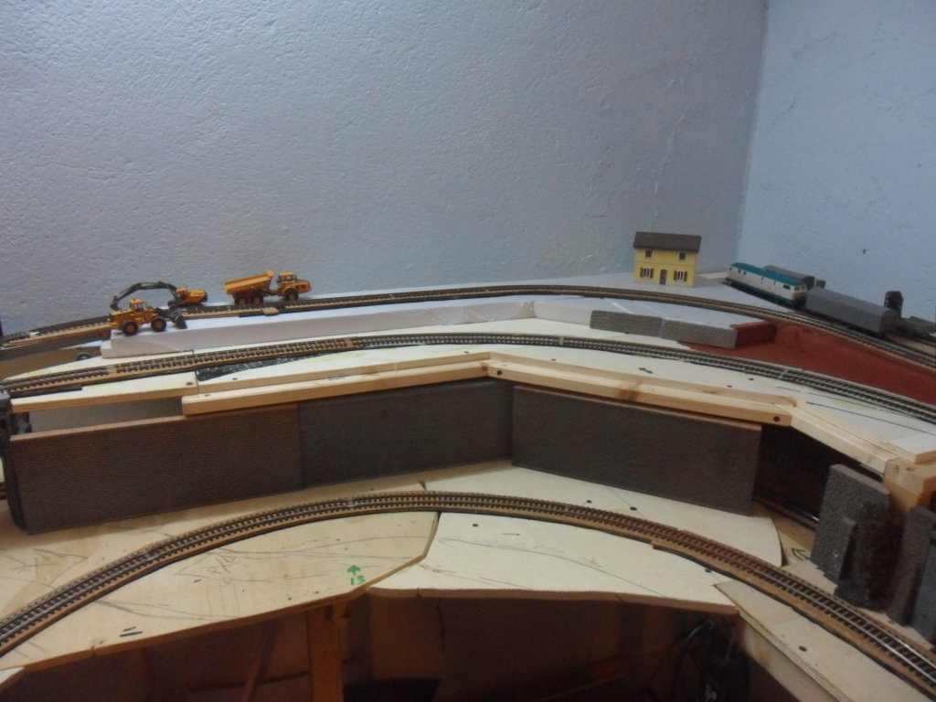

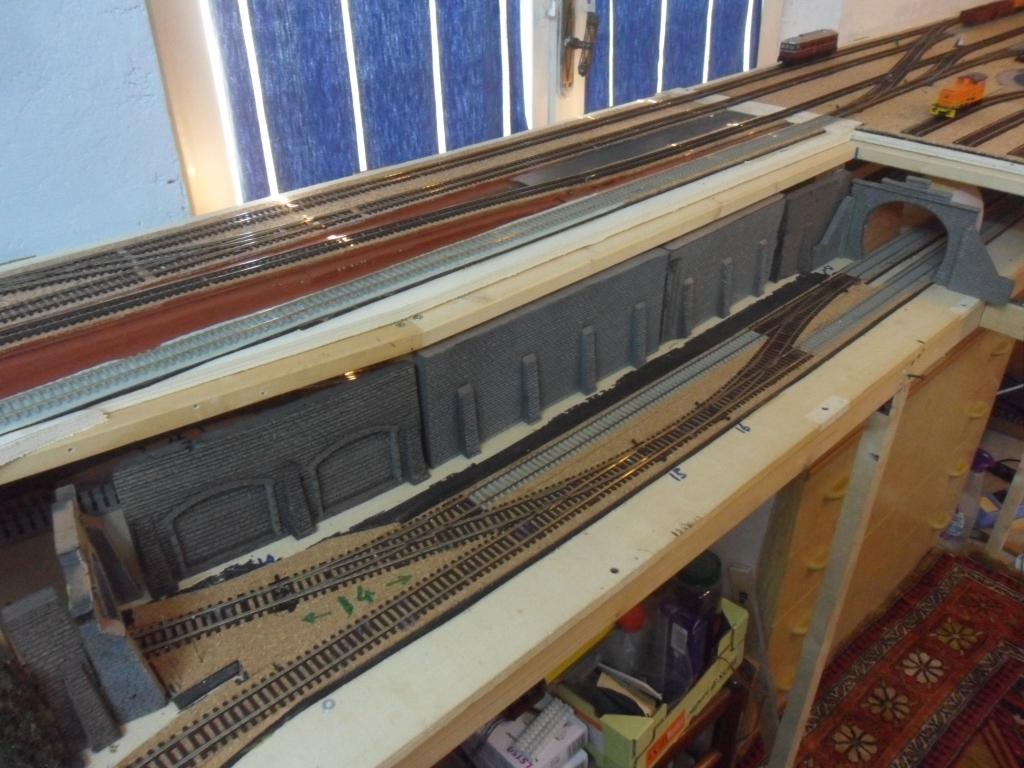

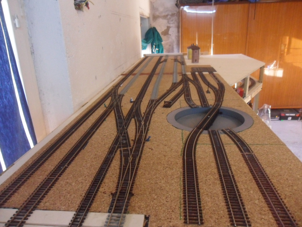

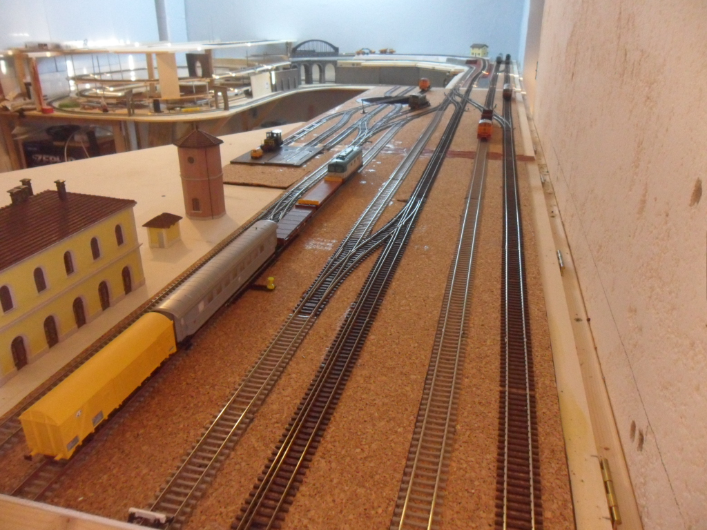

Cari amici, eccomi di nuovo qua con dei nuovi aggiornamenti .
Posso finalmente dire che è stata completata la posa in opera di tutto il piano del ferro della stazione di testa , della zona officine , rimesse e piattaforma , i fasci binari di ricovero merci ed è stata posata parte della linea "metrica" verso la montagna che ora si ferma all'altezza del viadotto in pietra .
Ho iniziato ad abbozzare la scenografia varia tra stazione e linea a vista sul livello di base e mi rimane da definire il piano binari sulla stazione a scartamento ridotto e il relativo proseguo della linea .
Ora un po di foto ....
633,9 KB
615,55 KB
625,04 KB
621,55 KB
646,84 KB
618,85 KB
640,33 KB
608,6 KB
620,51 KB
646,25 KB
659,18 KB
637,6 KB
613,02 KB
537,5 KB
610,5 KB
593,48 KB
639,86 KB
593,19 KB
617,13 KB
Ciao alla prossima :cool:

#64 Messaggio da cararci »
Magnifico, Valerio, il piano di stazione è direi elegante e funzionale.
Re: saverD445, Plastico 2016
#65 Messaggio da v200 »
Ciao Valerio,
si intravede un plastico di tutto rispetto :wink:
Molto razionale il fascio dei binari stazione, credo che sarà molto piacevole farci le manovre :cool:

#66 Messaggio da adobel55 »
Va bene che sei in Sardegna, il sughero abbonda. :grin:
Ottimo lavoro Valerio.

#69 Messaggio da MrMassy86 »
Ottimo Valerio, finalmente vedo che vai bello spedito, mi piace il piano stazione e il concetto di plastico che hai impostato, già così allo stato grezzo si intravede la possibilità di uno scenario molto interessante, quel ponte in curva poi mi piace un sacco :grin:
