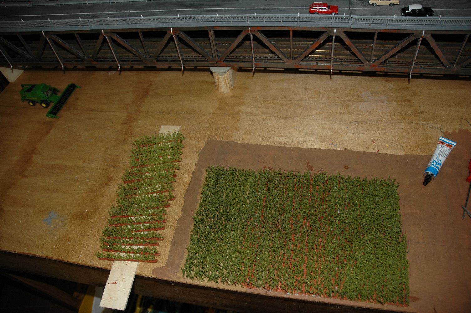

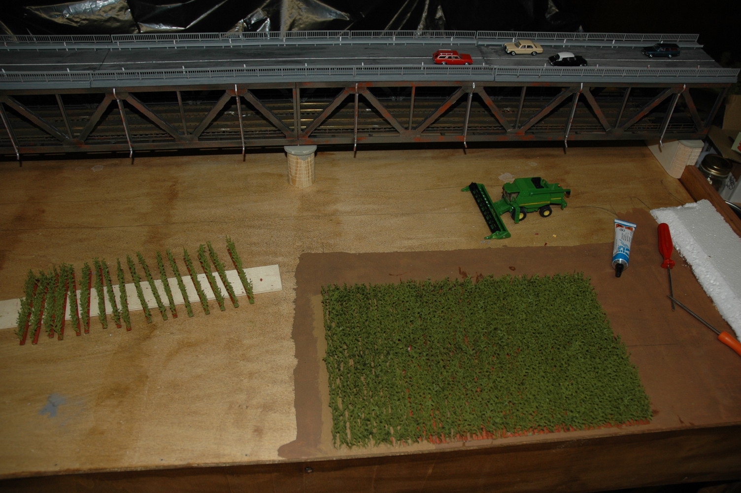

L'ultima fatica è stata la realizzazione di un campo di granturco o mais nel periodo di inizio estate. Come al vero nella zona golenale del fiume ci sono piantagioni di grano e mais intercalate a pioppeti.
La realizzazione è stata fatta con ben 140 strisce di pianticelle della Bush opportunamente modificate.
Nelle foto l'aspetto generale nelle fasi terminali di incollaggio.
429,4 KB
420,8 KB
391 KB

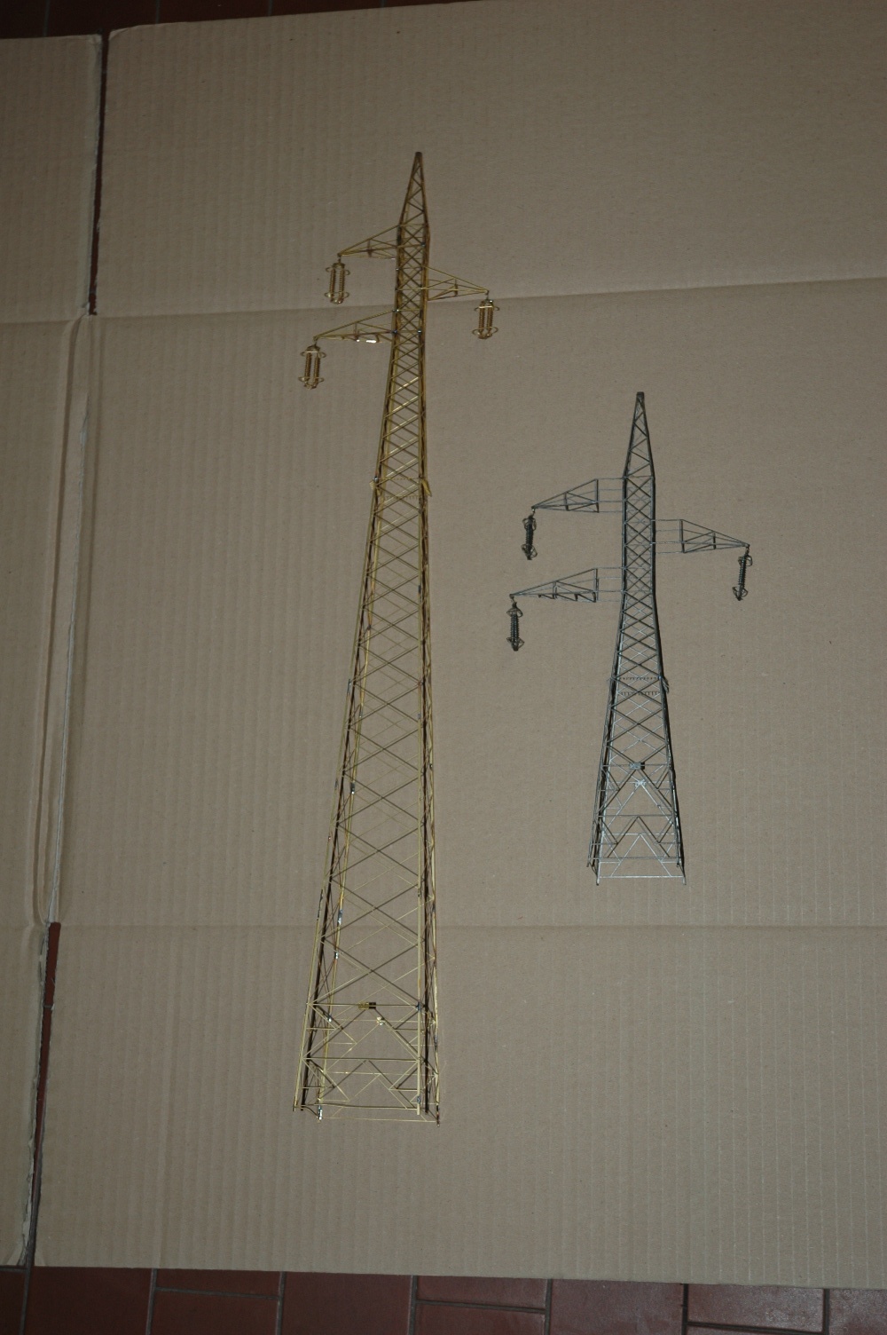

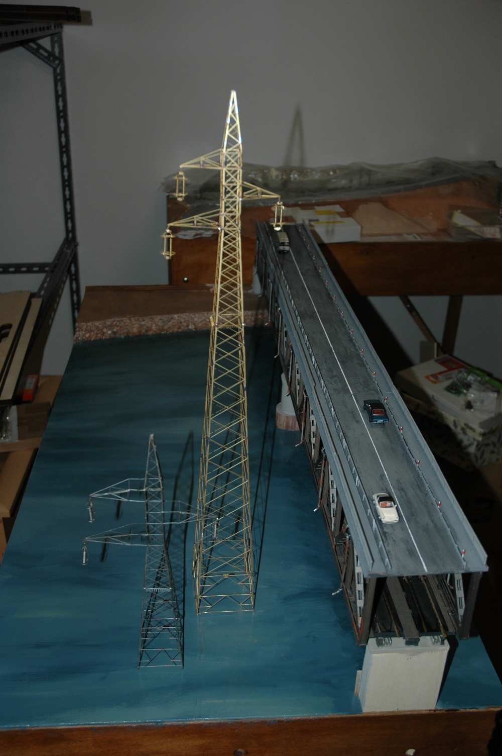

Oggi, non senza qualche difficoltà, ho realizzato il primo dei due tralicci dell'alta tensione di altezza simile al vero (in scala) per l'attraversamento del fiume.
Grazie a Giuseppe Risso per la fondamentale assistenza nel realizzare le fotoincisioni su particolari specifiche.
411,58 KB
379,45 KB
Messaggi: 11313
Re: Progetto ponte in ferro sul Po linea MI-GE
#437 Messaggio da adobel55 »
Bello Mauro.
Una domanda, per il trasporto i tralicci sono amovibili?
Dalla richiesta di aiuto a fissarlo mi sembra di no. Non ti creano problemi poi?
Complimenti.

#438 Messaggio da Docdelburg »
adobel55 ha scritto:
Bello Mauro.
Grazie Adolfo!
I piloni saranno assolutamente amovibili, altrimenti immagina i problemi di trasporto..... :cool:
La mia domanda sul fissaggio delle basi è intesa nel cercare una soluzione per far si che una volta appoggiati i piloni sui moduli, in fase di esercizio, questi non cadano al primo scossone.
Pensavo ad appesantire la base del pilone e provare a stabilizzarlo con un paio di calamite, come ho fatto con parti amovibili della strada sul ponte.
Devo studiare ancora un pò per ottenere una soluzione soddisfacente.... :wink:

Senti sarebbe fattibile saldare sotto al pilone uno pezzone di vite filettata passante sul piano per poi fissarla con un dado a galletto che da stabilità e facilità di smontaggio e rimontaggio?
#441 Messaggio da sma835_47 »
Il lavoro procede che è una meraviglia ed il risultato è eccellente; il buon Sabatini avrò di che riempiere almeno un paio di numero di TTM.
Per quanto riguarda il fissaggio dei piloni dell'alta tensione, direi che il sistema ipotizzato: <div align="center" id="quote2"><table class="quote"><tr><td class="quotetd"></td></tr><tr><td class="quotetd2"><span class="quotetext">Pensavo ad appesantire la base del pilone e provare a stabilizzarlo con un paio di calamite, come ho fatto con parti amovibili della strada sul ponte.
[/quote] sia ottimo. Basta, a mio avviso aprire 4 piccoli fori quadrati esattamente sotto i montanti del traliccio, e incollare una piastrina di metallo sotto i plinti di cemento nei quali sono annegati i montanti stessi del traliccio. Sul fondo dei fori si piazzano 2 o 4 calamite (non esagerare dal momento che data la delicatezza del traliccio si potrebbe avere qualche problema a staccarlo)che tengano fissati i plinti. Questi risulterebbero in parte in acqua e in parte fuori (debitamente sporcati).
Complimenti ancora
Ciao Saverio

#442 Messaggio da Docdelburg »
Complimenti ancora
Ciao Saverio
[/quote]
Grazie Saverio, hai descritto esattamente quello che pensavo di fare, proprio con due sole calamitine alle estremità opposte per non creare problemi in fase di distacco, visto l'estrema leggerezza della struttura.
379,45 KB
Bello Mauro!
Un impatto visivo meraviglioso! ...e le proporzioni mi sembrano perfette. :razz:

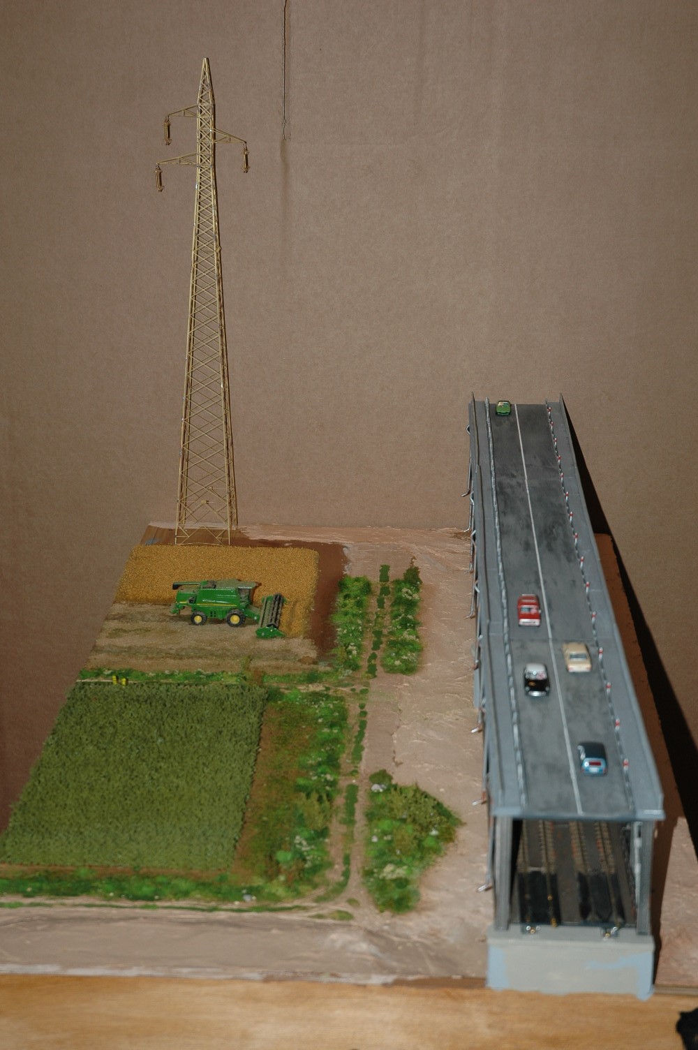

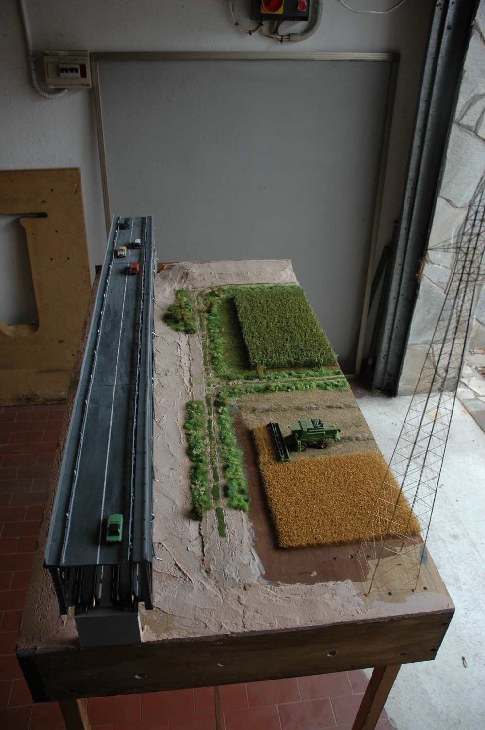

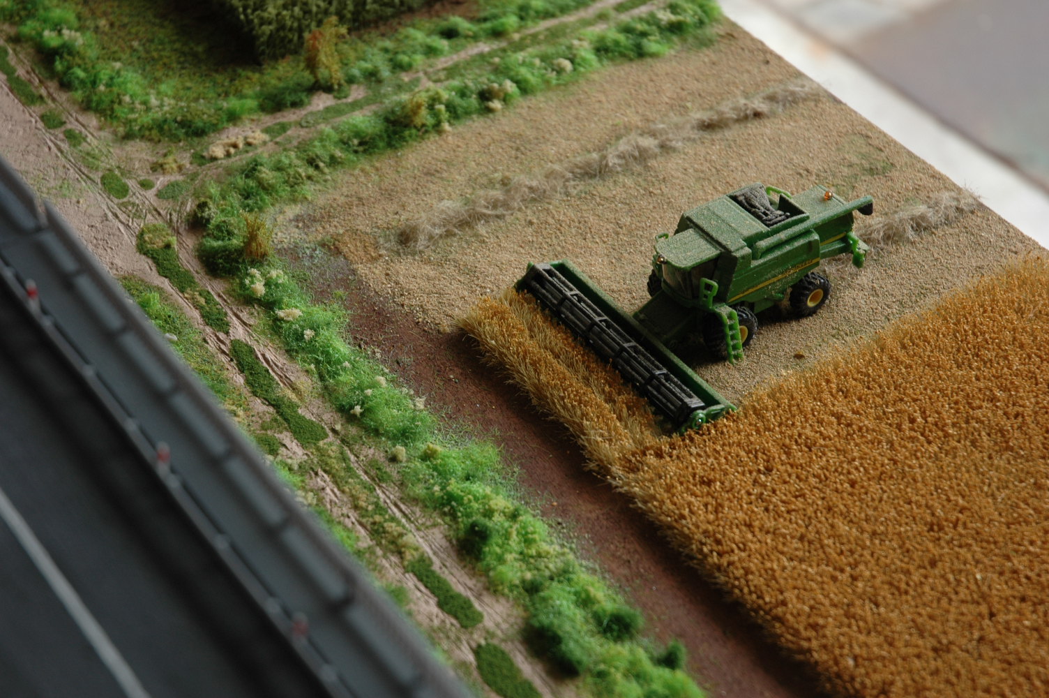

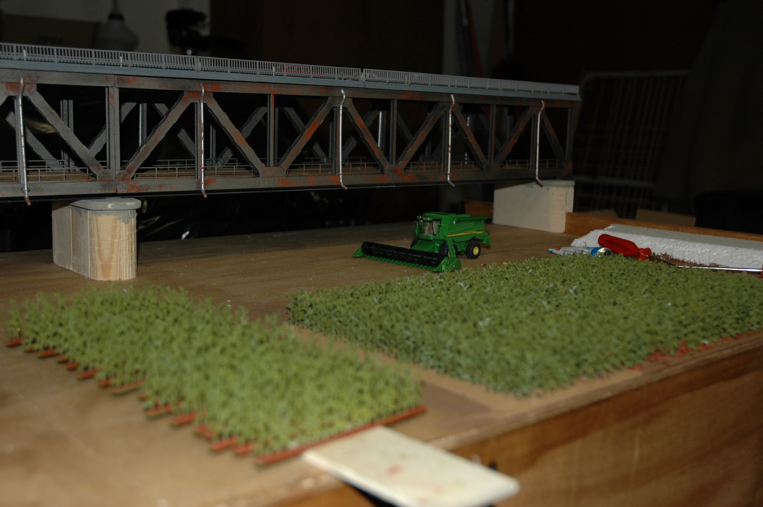

Sto lavorando ad un modulo intermedio dove troveranno posto alcune coltivazioni e farà base uno dei due tralicci dell'alta tensione più alti.
Ho completato i due campi, uno di mais e uno di grano dove sta avvenendo la trebbiatura. Ora sto procedendo a realizzare il verde spontaneo e creare le basi per le calamite che terranno in posizione il traliccio.
Qualche immagine illustrativa scusandomi per gli "sfondi".... :wink:
312,19 KB
359,07 KB
405,74 KB
383,2 KB
