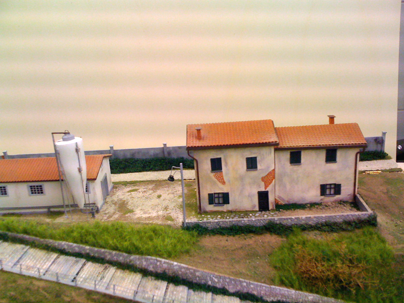

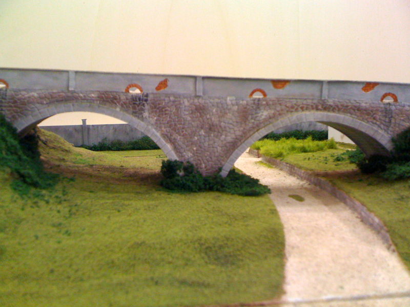

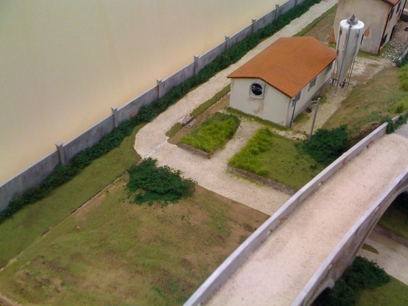

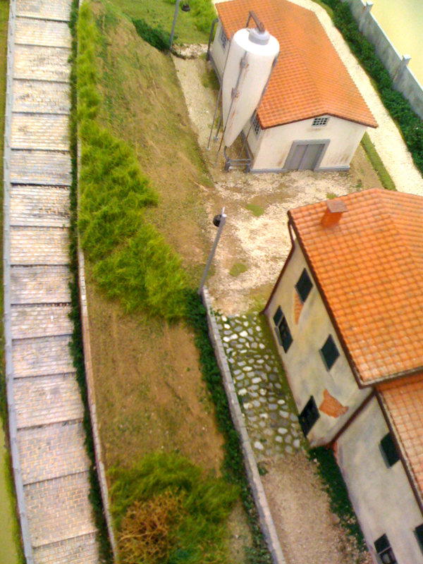

La vegetazione aumenta.
425,16 KB
399,88 KB
416,01 KB
511,4 KB

Cosa hai usato come erba?

Re: Plastico di Paratico Sarnico
#181 Messaggio da Ferruggia Carlo »
Ciao Adolfo,
prevalentemente l'erba è fatta in casa. Uso le spugnette verdi per lavare i piatti. Le metto a macero nella glicerina per due giorni, poi le faccio asciugare bene , le taglio a pezzettini con la forbice e le trito nel frullatore.
Per avere le gradazioni di verde aggiungo polveri che trovo nei negozi di bricolage.
Provare per credere.
#183 Messaggio da roy67 »
Bellissimo scorcio. Complimenti Carlo.
La tecnica delle spugnette la conoscevo, non sapevo del "macero" in glicerina.

#184 Messaggio da adobel55 »
Grazie Carlo, anche io non conoscevo il macero nella glicerina.
Puoi dirmi i vantaggi di questa tecnica"
Ciao e sempre complimenti.
Ferruggia Carlo
Messaggi: 682
Città: Romano di Lombardia
#185 Messaggio da Ferruggia Carlo »
I vantaggi sono i costi , la quantità prodotta e la colorazione mirata.
Il passaggio della glicerina serve a spappolare le fibre della spugnetta e renderla morbida.

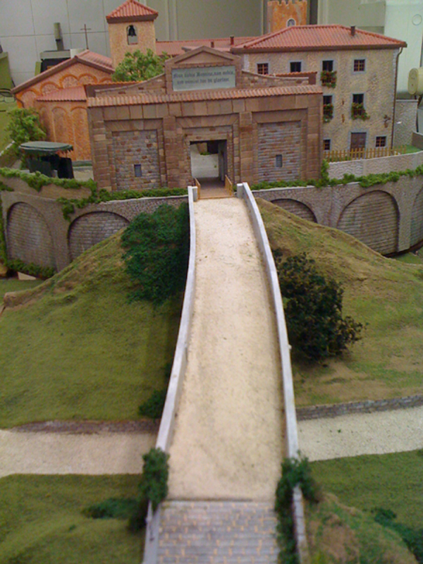

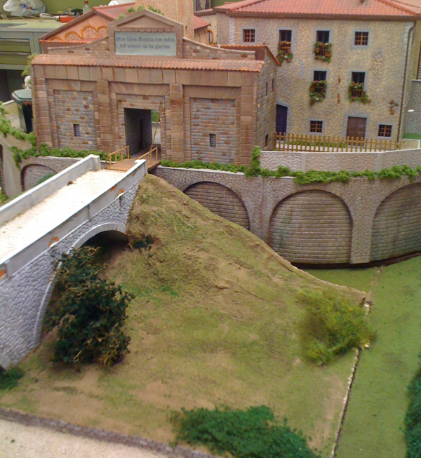

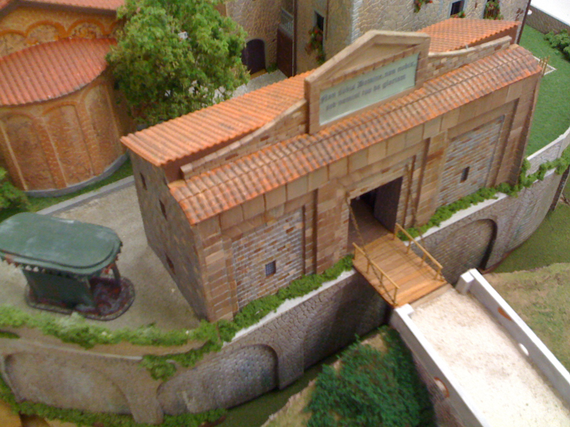

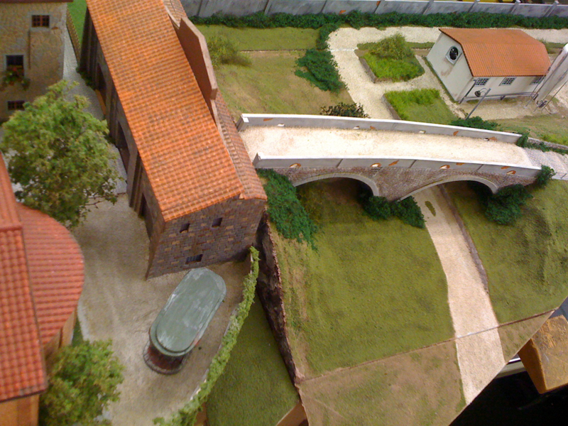

Oggi ho quasi rifinito il modulo e posizionato il borgo. L'effetto mi sembra buono. Che dite?
Ciao e grazie a tutti

#186 Messaggio da MrMassy86 »
Buono, io direi oTTimo Carlo, lo scorcio che ne viene fuori e' davvero stupendo :cool: :cool: :cool: Massimiliano :cool:

#187 Messaggio da IlGrandePuffone »
Sono rimasto letteralmente senza parole. Il borgo è meraviglioso.
Bravissimo, ti seguo con grande ammirazione.

#188 Messaggio da cararci »
Questa è arte! Tanto di cappello!

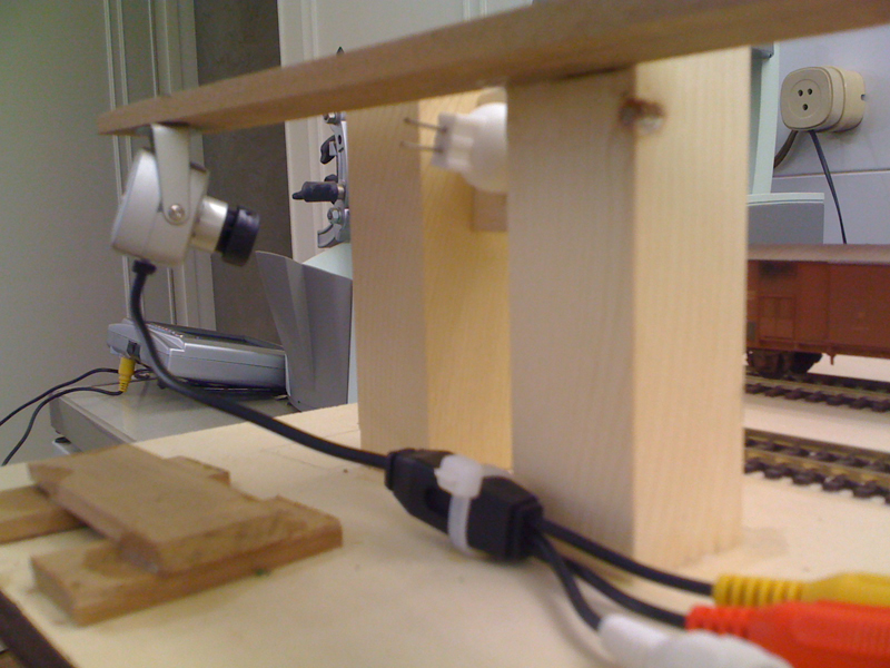

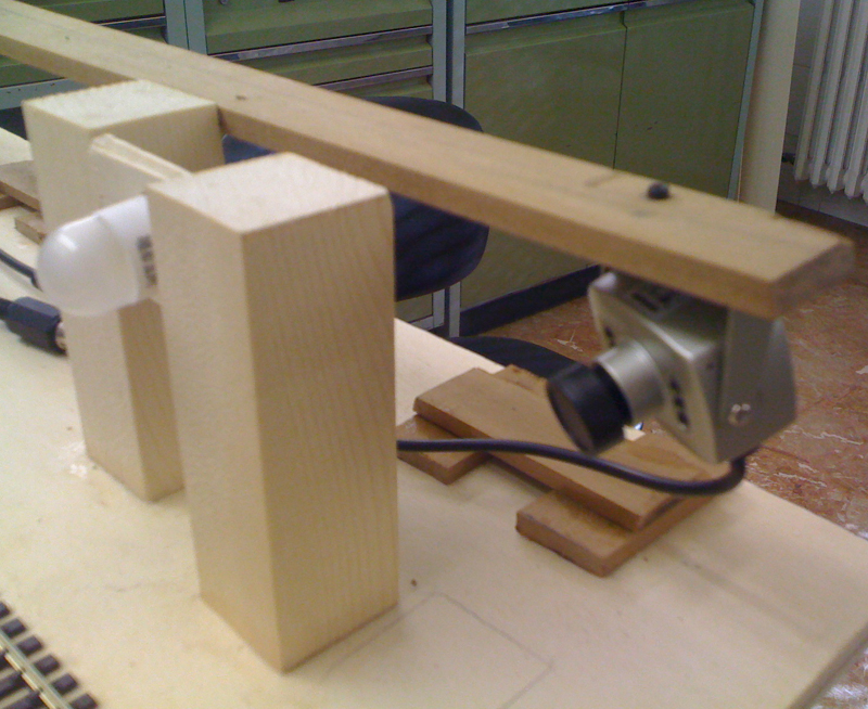

Stamattina è arrivata la telecamera. Smanioso di provarla ,l'ho posizionata e messa in funzione.
Qualità prezzo ottimo ( 23 € )
Sensore Cmos
Formato 4:3 colore
bilanciamento bianco auto
regolazione focus manuale
diaframma auto
E' fissata su un supporto regolabile è tutta in metallo e funziona sia con la rete che con una pila a 9 volt.

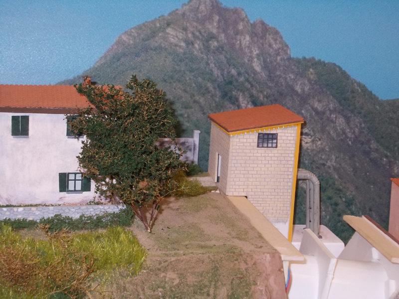

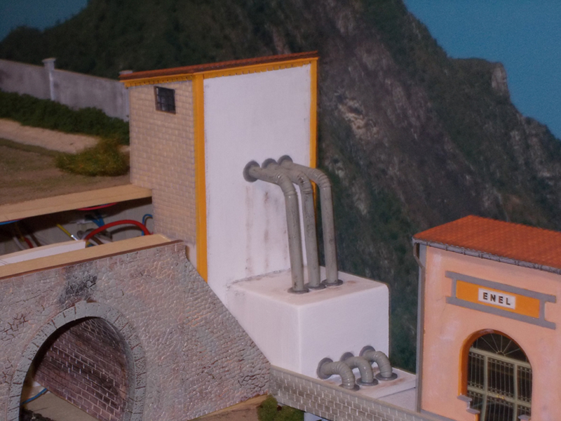

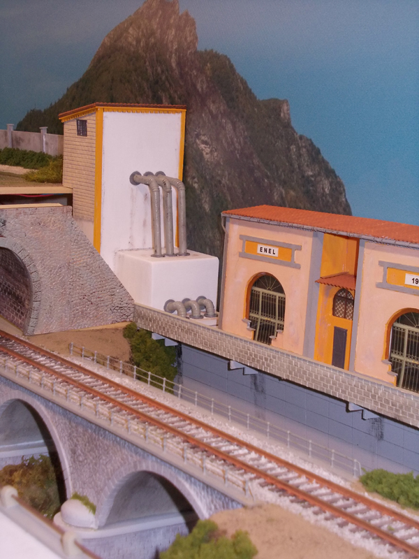

I lavori proseguono. Oggi ho costruito l'edificio con le tubazioni a completamento della piccola centrale idroelettrica.
Momentaneamente è posizionato provvisoriamente.

#194 Messaggio da adobel55 »
Bello Carlo, i tubi come li hai fatti ??.

#198 Messaggio da Ferruggia Carlo »
Grazie a tutti gli amici.
I tubi sono cannucce per bibita. Per dipingerle bisogna prima togliere la lucentezza strofinandole con la carta vetrata.

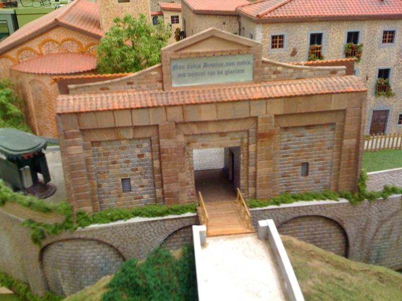

#200 Messaggio da Marshall61 »
Complimenti vivissimi Carlo per i lavori sono di una fedeltà assoluta, in particolar modo mi piace tantissimo la porta di ingresso del borgo antico...più fedele di così, come la tonalità pastello degli edifici che si fonde nei giusti colori del paesaggio circostante senza sbalzi di colori forti!!!!!....Sei un vero Maestro!!!! :cool: :cool: :cool: :cool:
