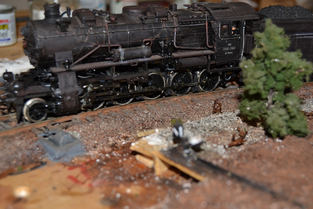

Aggiungo uno scatto della mia amata Br 658-1767 ÖBB, ex G 12 Prussiana (Modello Roco di fine anni '80)
L'invecchiamento è stato fatto considerando la "fine carriera" della locomotiva.... prossima all'accantonamento. Ma che non teme le fatiche che ancora l'aspettano.
