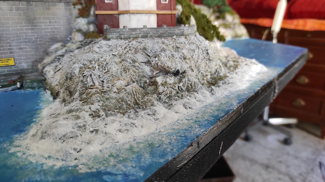

La palificazione delle linea elettrica è abbastanza rovinata e urge rifacimento di alcuni pali, il mare.....nel 2014 si era provveduto ad una soluzione accessibile ai neofiti, utilizzando colori acrilici come fondo e silicone trasparente e bianco per la creazione del movimento marino, ma ora il silicone si è opacizzato e in alcune parti ha iniziato a separarsi dal colore di fondo e quindi quale miglior occasione per imbattersi in una nuova esperienza?
Ho provveduto a eliminare il silicone (gran bel lavoro di pazienza per eliminarlo completamente), una "rinfrescata" delle rocce e una nuova colorazione del mare con l'intenzione di accentuare l'effetto della profondità pur essendo un piano. Passo successivo, la superficie del mare. Alla prossima

È bello vedere che dopo tanti anni si mette mano alla manutenzione di un modulo a Norma GasTT.
Buon lavoro e aspeTTo gli aggiornamenti...
- Messaggi: 4385
- Nome: Valerio
- Regione: Sardegna
- Città: Macomer
Re: MODULO (curvo) "faro di Caprazoppa"
Fa piacere rivederlo in manutenzione.
Buon lavoro Diego

Come sempre i commenti sono sempre graditi, anzi sono motivo di discussioni costruttive

Si lavora a piccoli batuffoli, che devi cercare di diradare, come una nuvola, il più possibile, inumidire con acqua la zona dove applicare l'ovatta stendere un pò di gel e poi altro gel per fissare l'ovatta alla parete. Personalmente al gel ho aggiunto del bianco acrilico per rinforzare il colore, si può anche non usare il gel colorato e avere maggiore trasparenza, ma poi non riesci più a vedere l'effetto flutto

Lui saprebbe cosa fare
Lui saprebbe come aggiustare
Con un GEL e l'ovaTTa in mano fa miracoli..."
Si restaurareeeeee...
Bravo Diego...

Altro lavoretto che sto valutando seriamente, creare un ingresso di alimentazione per trazione e servizi supplementare, oltre a dover sostituire le 4 prese di collegamento tra i due semi moduli. E forse il restyling terminerà.
Ultima pazzia sarebbe il fissaggio con cerniere dei due semi moduli per praticità d'installazione e trasporto, dall'altra la problematica è creare le coperture di protezione alla parte scenografica; ma ad arrivare a questo progettino passerà qualche mese e forse alla prossima esposizione sarà ancora una pazzia sulla carta
