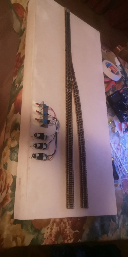

Re: Diorama operativo punto a punto in scala TT - Sanpapino
Ci sono quattro alimentazioni
- 12v cc per i binari
- 12v ac che trasformo in cc per i servizi e moduli relè a 12v e illuminazione
- 5v. cc per i moduli relè e sensori a 5v
- 9v. cc per alimentare Arduino e modulo suoni avvisi di stazione
Gli alimentatori sono due, uno a 9v e uno a 12v con doppia uscita in continua ed alternata, quest'ultima trasformata in continua a 12v attraverso un modulo si riduce a 5v cc.
Ora tocca a l'altro mezzo modulo.

Ma non avendo loco digitali sono andato su questa scelta, anche per mettermi alla prova con la programmazione di Arduino.
I componenti usati sono a bassa costo, solo i relè a 12v che ho usato come motori sottoplancia e switch di corrente per il cuore e segnali costicchiano un po'.sopra i 10€, il resto tutto meno.
Alcune schede sono autocostruite quindi solo il costo dei componenti molto basso.
I fili costicchiano.
Ho revisionato i collegamenti ed ho eliminato alcune ridondanze e razionalizzato meglio.
Alla prossima

Scusa volendo usare le retroazioni, non capisco l'esigenza di moduli ad un canale. E le altre tratte? Mi pare ci siano 5 blocchi...IpGio ha scritto: ↑sabato 8 luglio 2023, 17:07 Non "probabilmente" ma "sicuramente" con il dcc i cavi sarebbero stati meno, addirittura se sul mercato ci fissero moduli di retroazione ad un canale.
Se poi avesse adottato motori sottoplancia con modulo dcc tipo Cobalt ancor meno.
Ma devo dire che le scelte di Adolfo per il suo impianto hanno una ragion d'essere per cui viva l'abbondanza di cavi e la tecnica usata dal Presidente per questo interessante progetto basato su Arduino.
L'unica ragion d'essere per un impianto del genere è voler divertirsi con Arduino.
Buona domenica
- Messaggi: 4707
- Nome: Giorgio
- Città: Nerviano
- Ruolo: co-amministratore
Blocco (B-A), un modulo (M-A) ad un canale collegato alle rotaie del blocco (B-A), sotto al blocco stendo il bus Loconet (e bus trazione) ci collego il modulo (M-A) e via verso il successivo (blocco B-B) con il bus Loconet (e bus trazione).
Blocco (B-B), un modulo (M-B) ad un canale collegato alle rotaie del blocco (B-B), sotto al blocco continuo a stendere il bus Loconet (e bus trazione) ci collego il modulo (M-B) e via verso il successivo (blocco B-C) con il bus Loconet (e bus trazione).
E via cablando i successivi blocchi (B-X).
Meglio ancora sarebbe se il modulo (M-X) ad un canale fosse dotato di WiFi (o BlueTooh), stendo il bus della trazione sotto il blocco (B-A) e lo collego alle rotaie del blocco (B-A), e avanti ancora con il bus della trazione fino al successivo e cosi via, con il vantaggio che i vari moduli possono colloquiare tra loro via WiFi (o BlueTooh) e magari anche con il decoder dotato di WiFi (o BlueTooh) del rotabile.
Volutamente non aggiungo cosa si potrebbe fare anche con i moduli per gli accessori, segnali ecc.
Ma non apriamo un dibattito qui... per cortesia... grazie.
Vai di Arduino Presidente, vai che ti seguo con interesse...

Inoltre la gestione delle luci, secondo me, può essere fatta in modo più realistico, ad esempio lasciando accesi i fari a rotabile fermo.
- Messaggi: 11503
- Nome: Adolfo
- Regione: Lazio
- Città: Roma
Per la partenza e arrivo devo tarare meglio i tempi di accelerazione e decelerazione, ma non essendo in digitale non è facile regolare ogni quanti millisecondi aumentare o diminuire la velocità con Arduino usando il segnale Pwm.
Comunque sono prove, vedrò di migliorare.

La difficoltà che avevo incontrato è stata nella riproduzione con un dispositivo ad hoc pilotato da Arduino.
Ho trovato un prodotto già pronto con 4 avvisi generici che si possono riprodurre con 4 pulsanti in modo manuale.
Ho sostituito i pulsanti con 4 transistor bc141 che ho pilotato con Arduino, più semplice per questo progetto in analogico.
Grazie per il sito segnalato.
