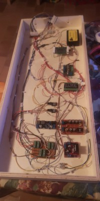

Mezzo modulo è stato cablato, quello che andrà in galleria, che faticaccia.
Ci sono quattro alimentazioni
- 12v cc per i binari
- 12v ac che trasformo in cc per i servizi e moduli relè a 12v e illuminazione
- 5v. cc per i moduli relè e sensori a 5v
- 9v. cc per alimentare Arduino e modulo suoni avvisi di stazione
Gli alimentatori sono due, uno a 9v e uno a 12v con doppia uscita in continua ed alternata, quest'ultima trasformata in continua a 12v attraverso un modulo si riduce a 5v cc.
Ora tocca a l'altro mezzo modulo.

Gradito aggiornamento Adolfo.
Che intrico di cavi...
wmax53
Messaggi: 893
Città: Assago
Re: Diorama operativo punto a punto in scala TT - Sanpapino
#60 Messaggio da wmax53 »
Accidenti, sembra una centrale nucleare :shock: :D :D
Ciao Massimo

#62 Messaggio da MrPatato76 »
Probabilmente in digitale, il cablaggio sarebbe stato molto più semplice.
Messaggi: 4849
#63 Messaggio da IpGio »
Non "probabilmente" ma "sicuramente" con il dcc i cavi sarebbero stati meno, addirittura se sul mercato ci fissero moduli di retroazione ad un canale.
Se poi avesse adottato motori sottoplancia con modulo dcc tipo Cobalt ancor meno.
Ma devo dire che le scelte di Adolfo per il suo impianto hanno una ragion d'essere per cui viva l'abbondanza di cavi e la tecnica usata dal Presidente per questo interessante progetto basato su Arduino.
Messaggi: 11530
#64 Messaggio da adobel55 »
Sicuramente in dcc i cavi sarebbero stati mooolto meno.
Ma non avendo loco digitali sono andato su questa scelta, anche per mettermi alla prova con la programmazione di Arduino.
I componenti usati sono a bassa costo, solo i relè a 12v che ho usato come motori sottoplancia e switch di corrente per il cuore e segnali costicchiano un po'.sopra i 10€, il resto tutto meno.
Alcune schede sono autocostruite quindi solo il costo dei componenti molto basso.
I fili costicchiano.
Ho revisionato i collegamenti ed ho eliminato alcune ridondanze e razionalizzato meglio.
Alla prossima
